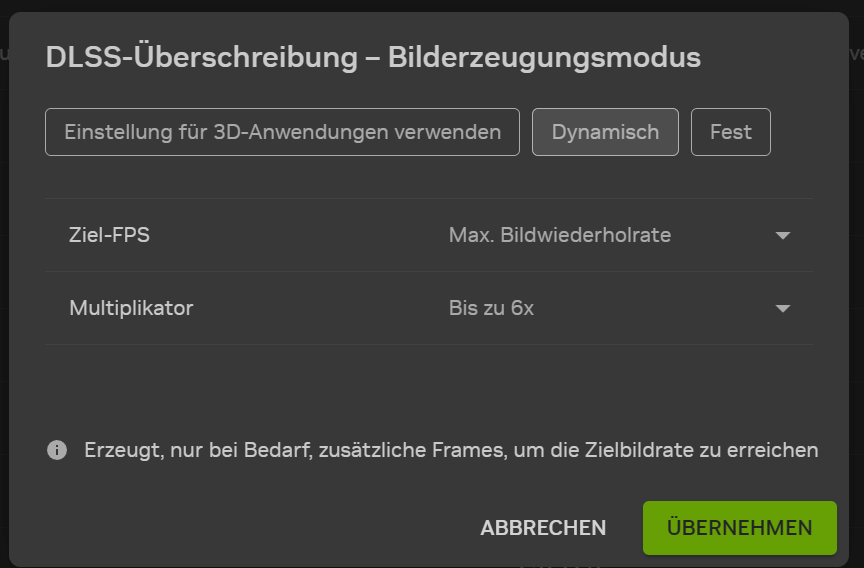

Frage zu Dynamic MFG.
Wie verhält sich das denn im Verhältnis zur Basis FPS?
Also angenomen meine GPU schafft mit 1x FG 140 fps. Jetzt sinkt der Wert auf 120 und es wird auf 2xFG hochgeschaltet.
Werden dann die Basis Werte verringert so dass 2x FG in 140 FPS passt oder nutzt Dynamic MFG immer die maximal möglich Basis FPS + den Rest an nötigen FG Frames?
Das hängt ja davon ab, wie viele FPS Dynamic DLSS erreichen will.
Angenommenes Szenario: Du hast in deinem Szenario 140 FPS eingestellt und deine GPU schafft es nur noch, 120 FPS zu rendern. Ich kann es nicht garantieren, könnte mir aber vorstellen, dass in dem Fall vielleicht erstmal gar nichts passiert. Und wenn doch, würde Dynamic DLSS auf 2x hochstellen, womit halt automatisch deine FPS bei klar über 140 FPS liegen würden.
Es ist immer das Ziel von Dynamic FPS, in etwa auf dem Niveau zu liegen, was eingestellt ist. Deine Render-FPS spielen da keine Rolle, das Feature arbeitet nur mit den anliegenden FPS, egal ob gerendert oder per DLSS FG erstellt.
Reaktionen: Averomoe und CruellaDE

Wolfgang schrieb:
Wenn du aber wirklich nur innerhalb der VRR-Range bleiben möchtest, solltest du die Ziel-FPS bei Dynamic MFG manuell entsprechend niedrig setzen. Dann verzichtest du aber auf die maximal möglichen Frameraten. Anders geht es aktuell aber nicht sinnvoll.
Wenn wir eine VRR von 40-240hz hätten wie wäre der optimale Weg das man das einstellt ? Wäre dann auch die BasisFPS wieviel Frames ich überhaupt ohne FG bekomme relevant ?
z.b 60fps was soll ich dann einstellen ?
Ich würde da gar nichts einstellen und Dynamic DLSS mit der Bildwiederholfrequenz arbeiten lassen. Ja, du gerätst dann außerhalb der VRR-Range. Zumindest ich kann das aber bei 240 Hz/FPS+ wirklich nicht mehr spüren.
Willst du unbedingt innerhalb der VRR-Range bleiben, kannst du nur die anvisierte Framerate von Dynamic MFG reduzieren. Also zum Beispiel auf 200 FPS setzen. Dann sollte 240 FPS nicht überschritten werden, schätze ich. Aber du verzichtest dann eben auch immer mal wieder auf ein paar FPS. Anders geht es aktuell nicht.
Wenn mehr als 140 FPS erzeugt werden, das könnte man ja begrenzen.
Mir ist nur wichtig, dass die gerenderten Frames nicht künstlich begrenzt werden, nur um den anvisierten Bereich zu erreichen.
Ein sehr vereinfachtes Beispiel:
Ziel: 120 FPS
Ohne FG = 60 FPS
1x FG = 120 FPS
Die FPS sinken auf 90.
1. Möglichkeit: 2x FG wird aktiviert und man landet bei ca. 135 FPS insgesamt und 45 Basis-FPS.
2. Möglichkeit: Die Basis-FPS werden auf 40 gesenkt, damit man mit 2xFG genau 120 FPS erreicht.
Dass die Berechnung in der Realität nicht so einfach ist, ist mir klar. Mir geht es nur ums Prinzip.
