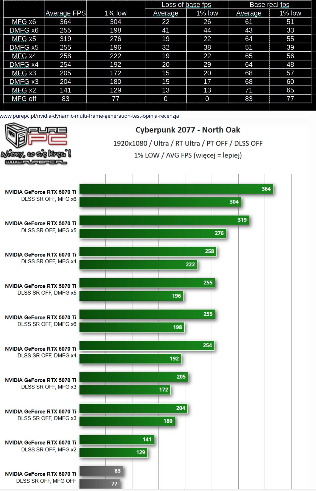

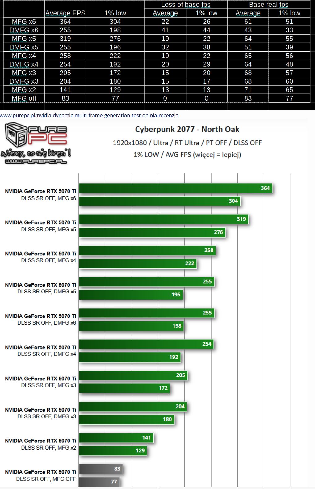

Bin gerade hier frisch drin, davor auf einer anderen Seite diesen Kommentar zu Dynamic MFG gesehen bzgl. der angeblichen deutlichen Reduzierung der Base-FPS + Min-Frames zum normalen MFG (mit festem Multi).
Wenn das als bestätigt gilt, dann wäre das nicht gerade berauschend. 1 Schritt vor, 2 Schritte zurück....
Aber interessaterweise gilt dieses Verhalten erst ab Multi 4x, darunter bietet DMFG x3 eine bessere Leistung als MFG x3. DMFG x6 scheint deutlich einzubrechen mit der FPS-Leistung gegenüber MFG x6, beim Multi von 5 ein ähnliches Bild. Aber - wenn ich das richtig verstanden habe - sollte alles noch unbedenklich sein, solange sich die Base-FPS oberhalb von 60-70 FPS bewegen.
Daher ist das Spiele-Beispiel hier nicht ganz so optimal gewählt. Interessant fände ich ein Beispiel, bei dem man sieht, dass DMFG die Base-FPS unterhalb von 60-70 einbrechen lässt...
Und die polnische Seite ist eine sehr repurable Seite; die werden sich wohl kaum irren.
Äh aber sie schreiben doch hier woran das liegt (Google Translate):
Technisch gesehen funktioniert die dynamische Mehrbildgenerierung (DMFG) wie vorgesehen: Sie passt den Multiplikatorwert an, um die Zielleistung bei einer gegebenen Auflösung und der Bildwiederholfrequenz des Monitors zu erreichen. Daher wurde bei 1920x1080 ein Maximalwert von 4x erreicht, obwohl in den Optionen 6x ausgewählt war, während bei 2560x1440 und 3840x2160 6x erzwungen wurde. Genau deshalb erzielen DMFG X4/X5/X6 bei 1920x1080 identische Ergebnisse, während bei den Auflösungen 2560x1440 und 3840x2160 ein deutlicher Unterschied auftritt. Generell gilt: Wenn die GPU-Leistung keinen Wert nahe der Bildwiederholfrequenz des Monitors zulässt, liefern beide Verfahren die gleiche Leistung. Tatsächlich sollte es keinen Unterschied geben – es handelt sich um einen gängigen Algorithmus; lediglich DMFG hat vordefinierte Kriterien.
Sprich die DMFG-Ergebnisse sind in der geringeren Auflösung nicht 6xMFG, sondern 4xMFG.
Reaktionen: 5hred
