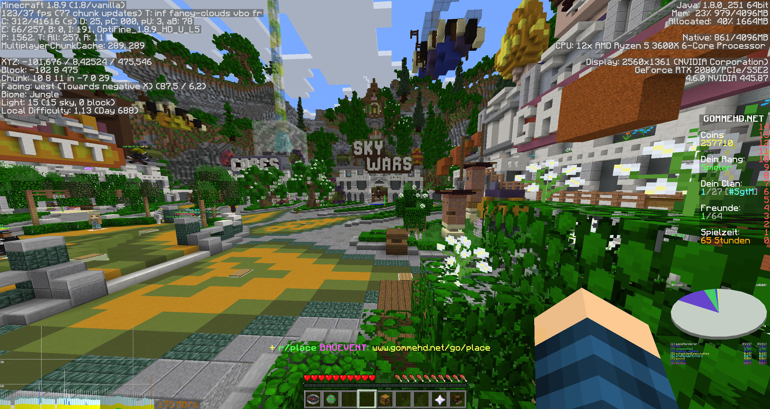

Screenshot:

  • Framelimit drin ?
  • Wann fallen die FPS denn ? Die 123/37fps drücken ja vermutlich aktuelle / min. FPS aus. Vielleicht mal mit sowas wie dem MSI Afterburner die Komponenten im Auge behalten (Auslastung, Temperatur...). Wenn CPU/GPU nicht an ihre Grenzen kommen, klingt das nach einem Treiber- oder Softwareproblem

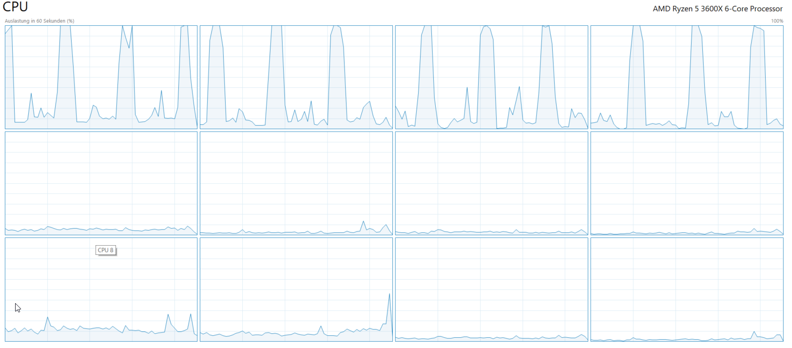

Die einzelnen ersten 4 Kerne/Threads fliegen aber in alle Richtungen mit ihrer Auslastung:
VG, Jan
Naja, die Java-Version läuft in der Regel auf einem Kern.
Deshalb hast Du auf Deinem altem System ähnliche FPS hinbekommen. Der Haswell hat eine sehr gute Singlecore-Leistung und sehr hohen Boost-Takt.
Deine ganzen Aktionen mit der Grafikkarte interessieren die Leistung nicht, weil Du im CPU-Limit hängst.
Shadowplay kostet aber keine CPU-Leistung sondern wird praktisch ausschließlich auf der Graka gerechnet.
Und warum sollte die GPU an ihre Grenzen kommen im CPU-Limit
Und warum sollte die CPU an ihre Grenzen kommen, wenn nur ein Kern von 12 genutzt wird, hängen die anderen rum und drehen Däumchen.

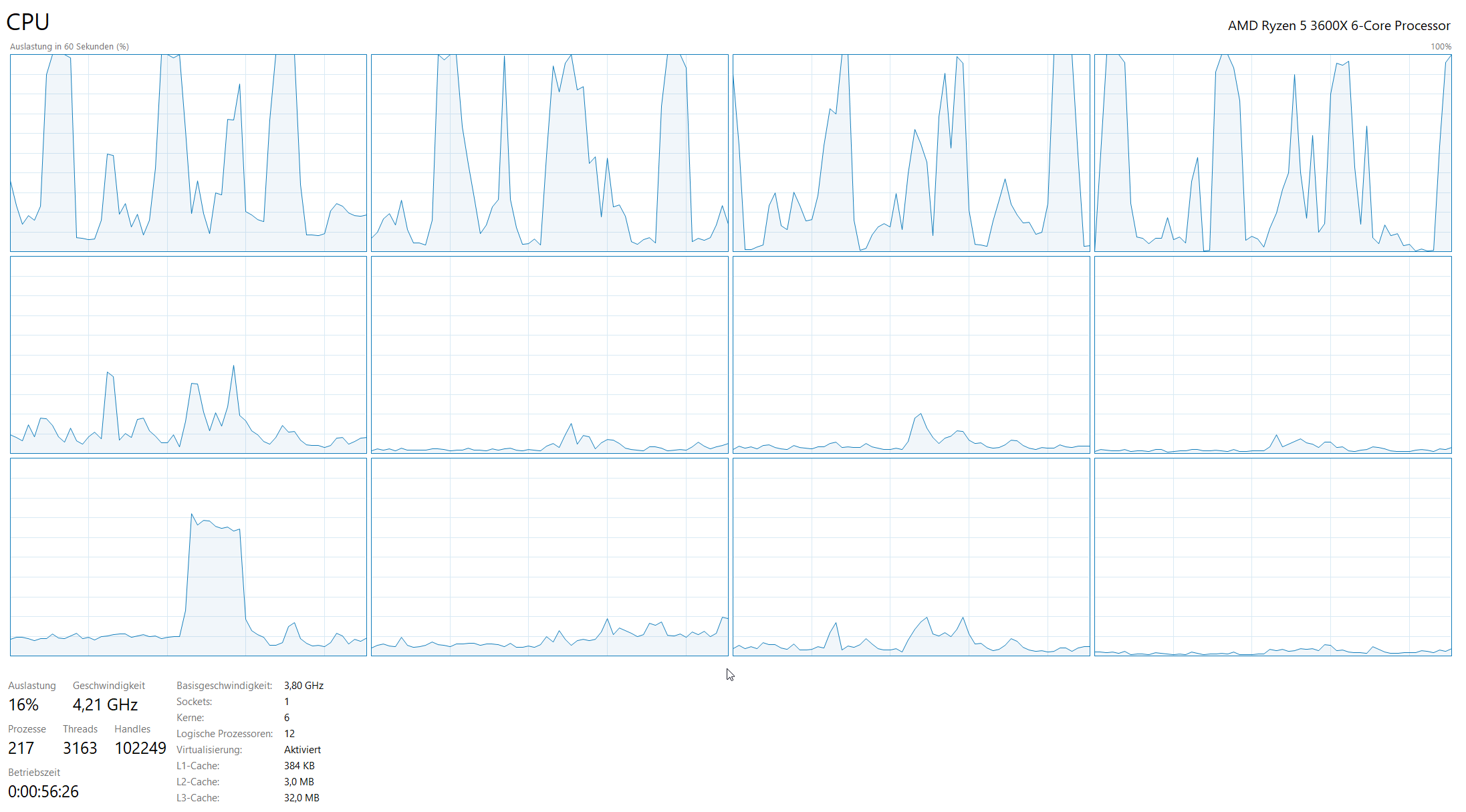

Mich wundert es halt gerade besonders, dass man im Taskmanager so krasse Peaks sieht... Selbst wenn ich in Minecraft nur rumstehe erscheinen diese Peaks in einem sehr regelmäßigen Takt bis zu 100%.

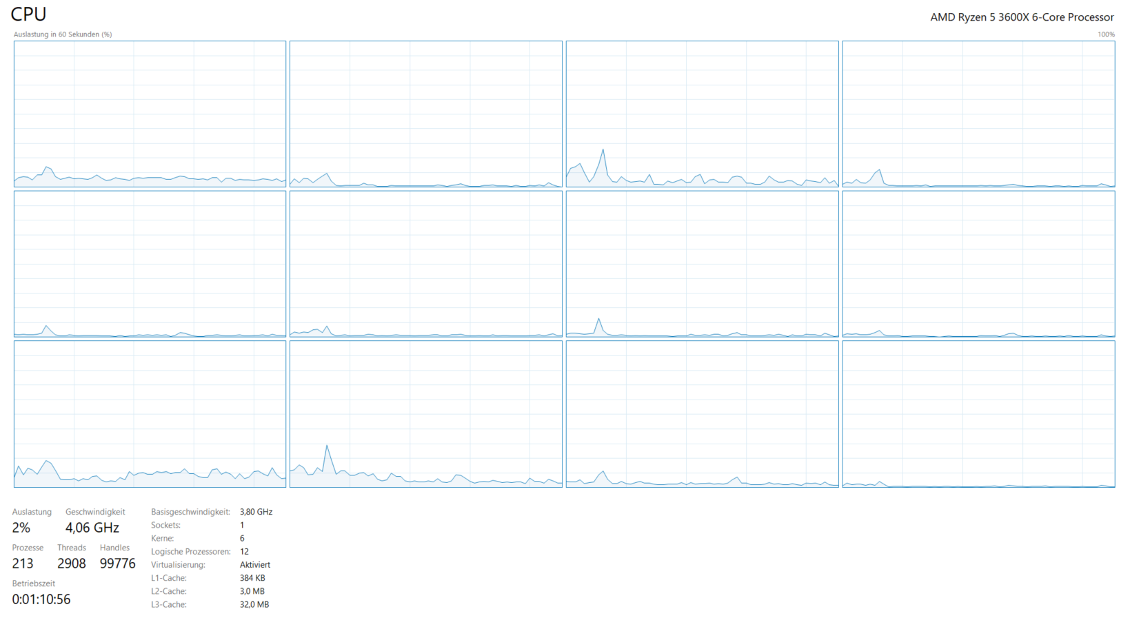

Sobald ich Minecraft schließe entspannt die CPU wieder mit Discord Chrome und Co. geöffnet auf 2-3% Auslastung:

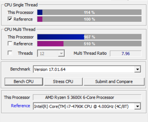

Selbst wenn habe ich aber gerade mal einen CPU-Z Single Thread Test mit der schnelleren -K Version vom i7 4790 als Reference gemacht (4Ghz/4.4 Boost) und lande auch dort wieder über dem alten... :/
