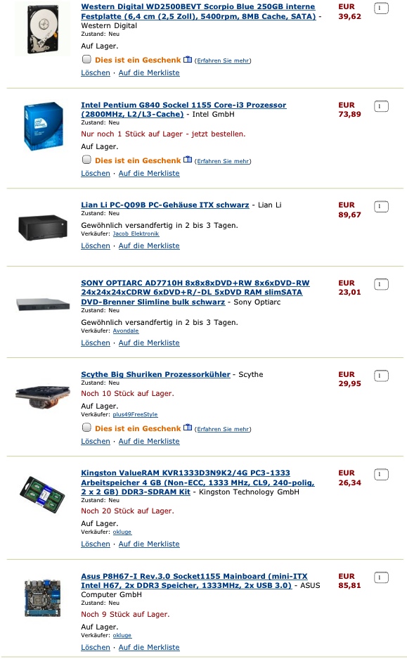

Ich hab die Einkaufsliste mal fertig gemacht (siehe Anhang).
Das Gehäuse ist das mit dem externen 110 Watt Netzteil (Danke für den Hinweis!).
Der Prozessor hat wohl 65W max., d.h. mit ner zusätzlichen Grafikkarte wird's wohl eng...
War ja auch nicht die Vorgabe!
Ich hoff mal, dass der integriere HD 2000 für Flash-Spielchen taugt.
Ich glaub wesentliche Einsparungen sind nicht mehr drin (Atom und co. will ich wegen Aufrüstbarkeit nicht, vielleicht gibt's in 3 Jahren nen i5 mit Sockel 1155 mit ähnlichem Stromverbrauch).
