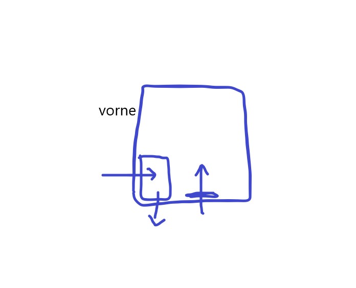

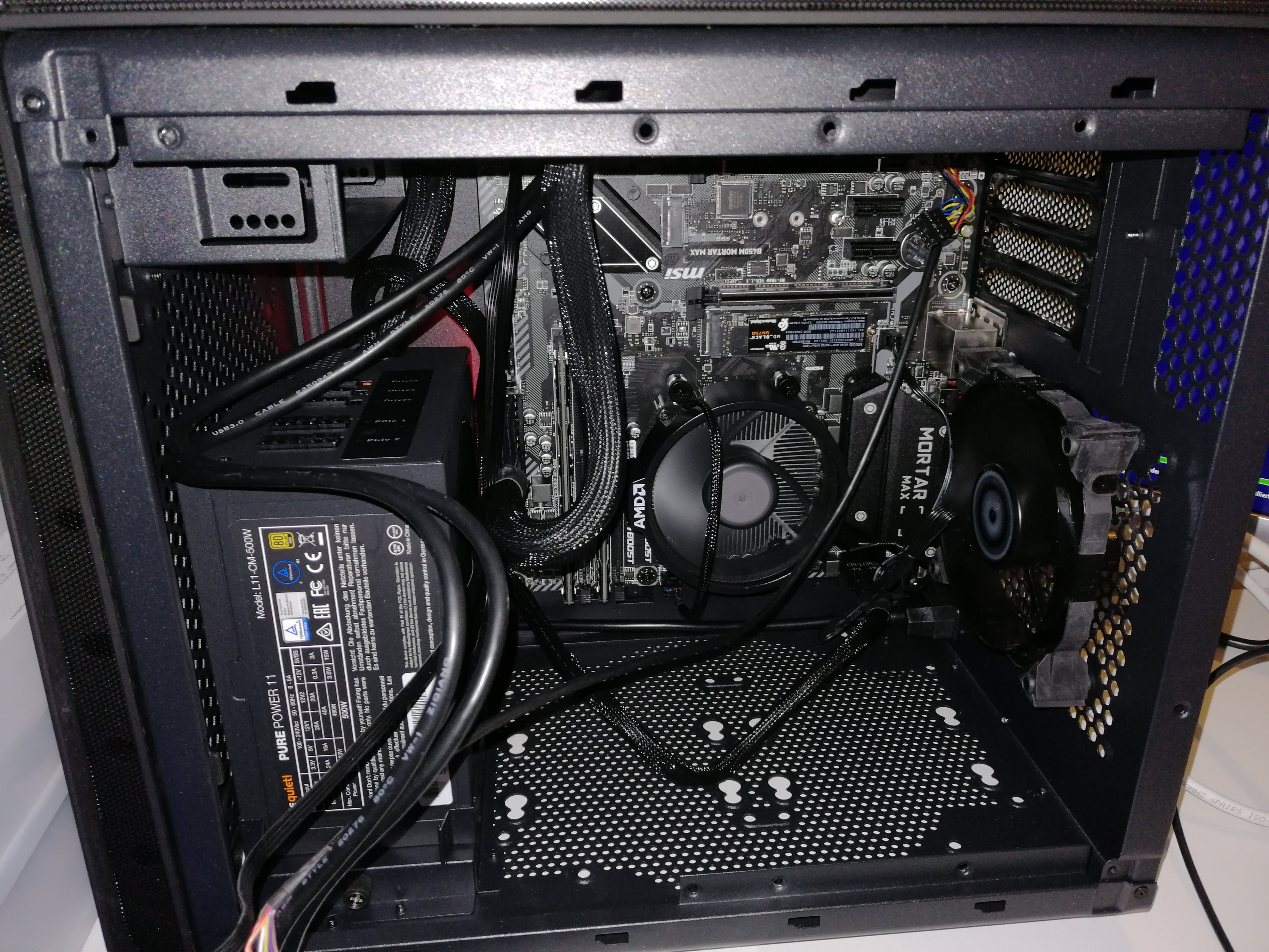

Hab den PC zusammengebaut und kann schonmal etwas berichten. Die Kabellösung für das Netzteil im Gehäuse ist nicht so gut geregelt, zumindest bei meinem BQ, weil das Kaltgerätekabel etwas gebogen werden muss. Außerdem ist der hintere Lüfter aktuell doch recht laut weil er mit 1400 Umdrehungen dreht. Mal schauen was man da machen kann. Unten kommt noch ein 200er Noctua rein. Dann sieht es so aus: 120er oben und hinten, beide saugen Luft an, im Boden der Noctua und das Netzteil, die rausblasen.
Eine gute Idee war das BQ mit Kabelmanagement. Ich benutzte aktuell kein Kabel vom NT außer den beiden Stromkabel für das MB. Alles sehr clean.
Der boxed Kühler des Ryzen stößt übrigens gegen den Kühlkörper des Mortar, weil genau an dieser Stelle eine kleinen "Delle" im Lüfter ist für den AMD Striftzug. Also anders rum drehen, wo wiederum der erste RAM Sockel blockiert wird durch genau diese Delle. Blöd, aber in diesem Fall egal, weil eh der zweite Sockel für Dual Channel genutzt wird.

gimmix schrieb:
Die klassische Anordnung wäre: unten einblasend zu montieren und oben und hinten ausblasend.

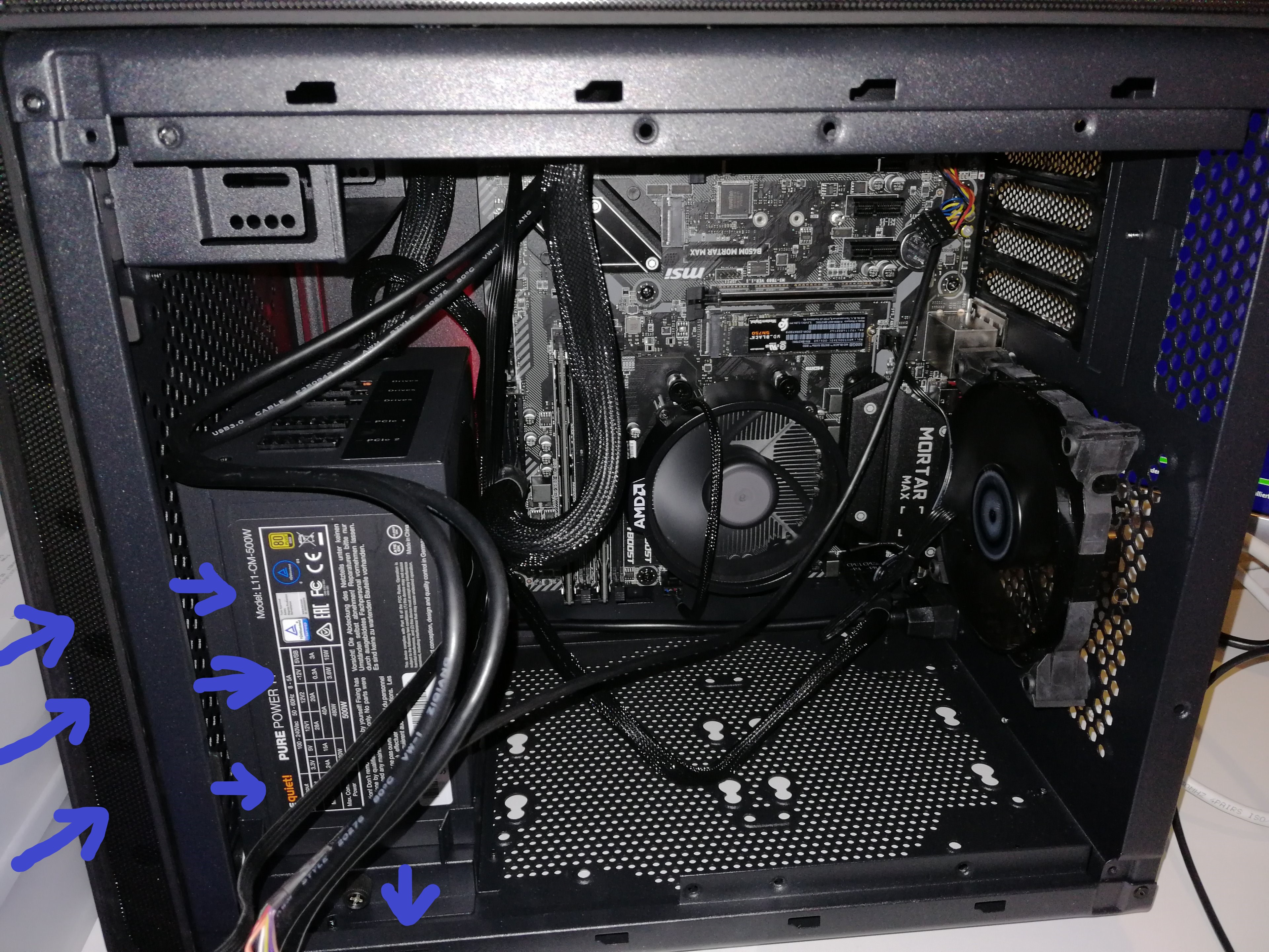

Ich weiß, allerdings saugt das NT die Luft aus dem Gehäuse nach unten. Das würde ich gerne unterstützen. Alternativ wäre eine Ausrichtung mit dem NT-Lüfter nach vorne. Allerdings ist das ja fast komplett geschlossen nach vorne. Dann könnte man von unten nach oben gehen.
Versteh ich nicht. Du hast doch das Phenom mATX, oder? Da wird das Netzteil hochkant eingebaut, richtig? Also kriegt das NT die Luft von vorne und gibt sie nach unten ab (blöd, aber so ist nunmal das Phenom konstruiert). Was willst du denn da unterstützen? Be- und Entlüftung des NT ist doch autark. Der Lüfter unten soll doch Graka, Mainboard usw. mit einem Luftzug von unten nach oben versorgen, der hat doch mit dem NT gar nichts zu tun.
Edit:
Nein! Du sollst das Netzteil mit dem Lüfter nach vorne einbauen, nicht in Richtung Gehäuseinneres!
Darf ich fragen warum? Weil sonst die Gehäuseabwärme durchs NT geht?
Vorne sind ja keine wirklichen Frischluftquellen, kann mir irgendwie nicht vorstellen, dass das besser sein soll?!
Vorne seitlich sind doch Lüftungsschlitze, da kann sich das NT Frischluft ziehen. Wenn du es andersherum einbaust, bezieht es seine Luft aus dem aufgewärmten Innenraum.

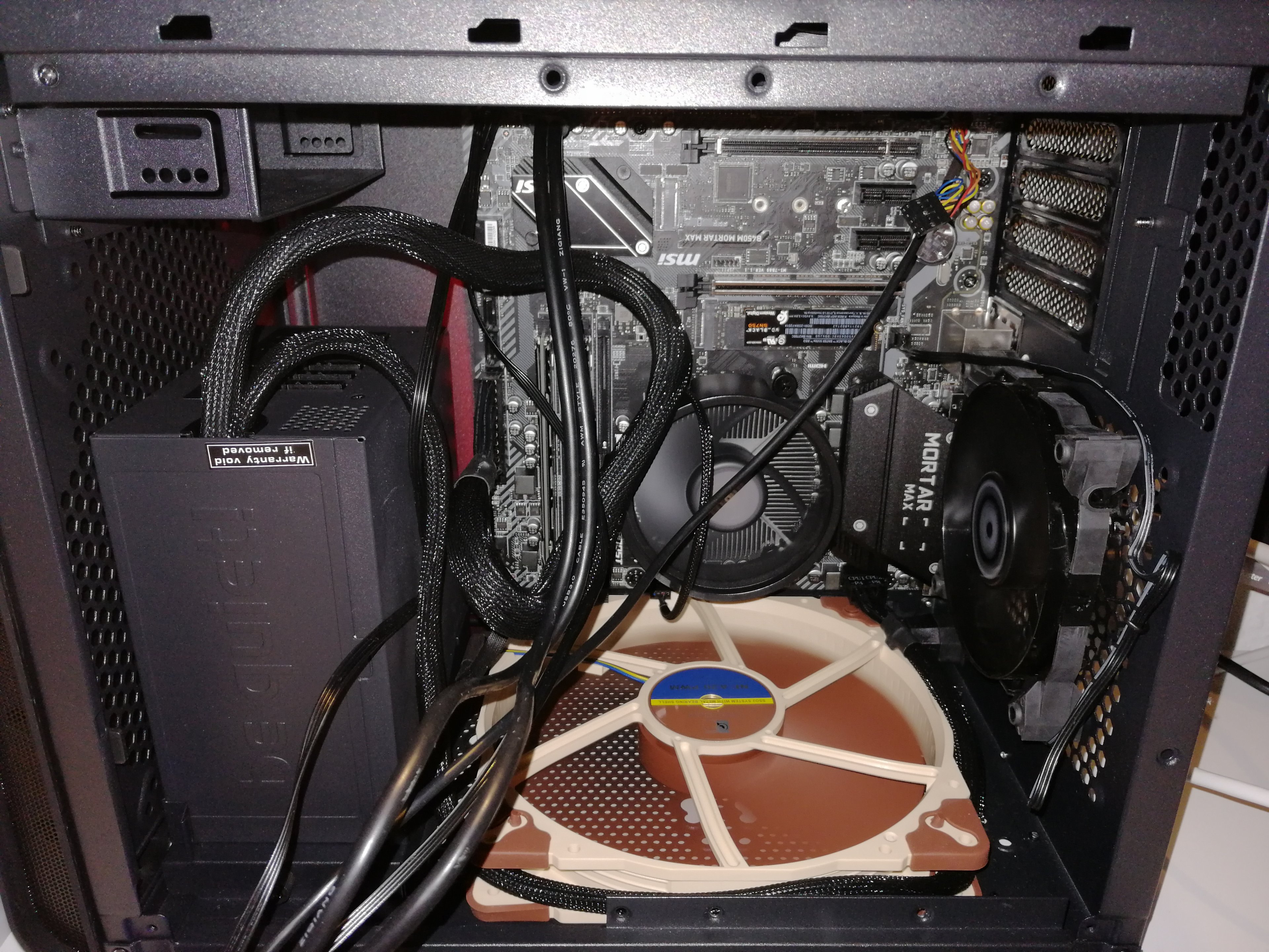

Hab das jetzt gemacht wie von euch vorgeschlagen. Der nachträgliche Einbau des 200mm Lüfters war echt eine Katastrophe.
