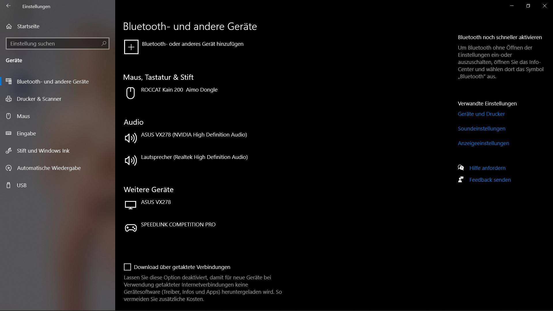

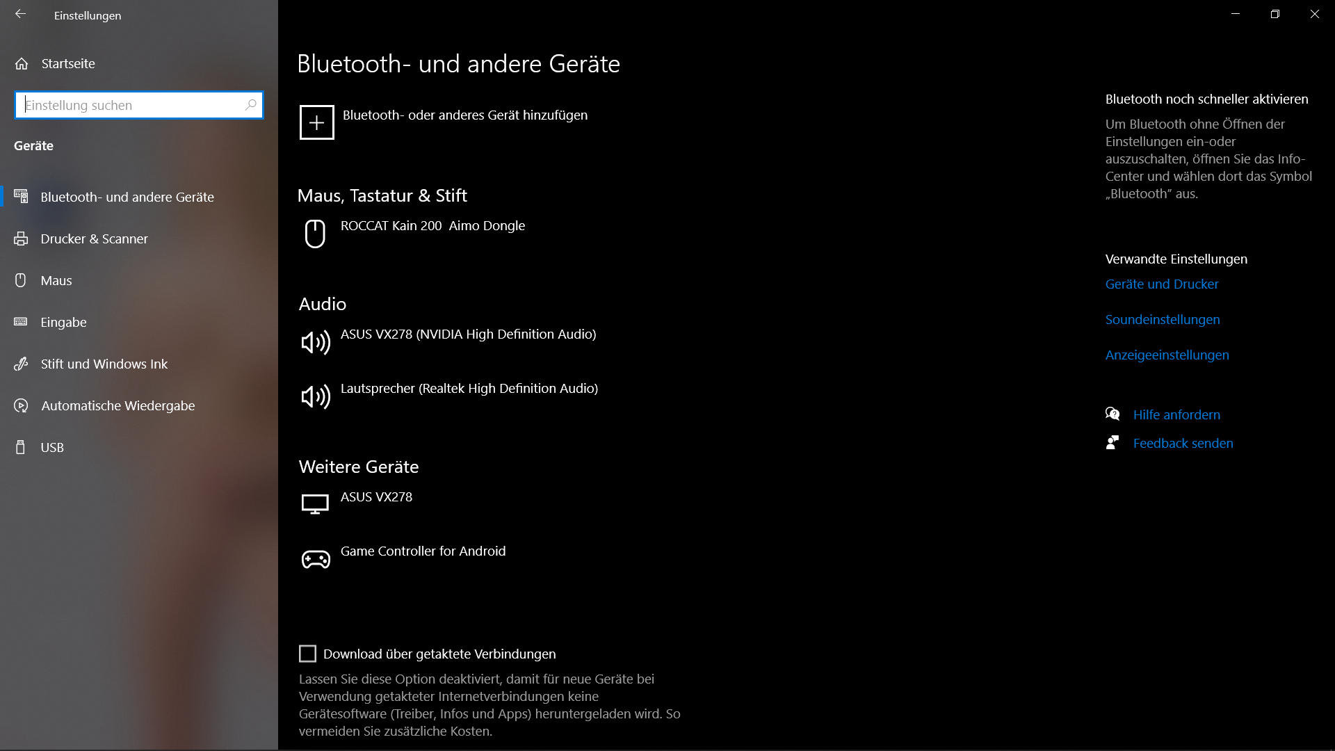

Hallo und Moin moin,
ich beschäftige mich seit langem mit dem WinUAE Amiga Emulator.
Dabei benutze ich den Joystick Spedlink Competition Pro Extra 20 Years. Durch Zufall habe ich bei Amazon gelesen das dort mehrere Leute Probleme mit diesem Joystick haben weil er unter Windows 10 falsch erkannt wird.
Ich hatte den Stick lange nicht mehr verwendet und hatte bisher keinerlei Probleme mit dem Stick unter Win10.
Das hat mih nun natürlich interessiert, und so habe ich den Stick einfach mal wieder angeschlossen. Und siehe da, er wird ganz normal als Spedlink Competition Pro erkannt und eingerichtet.
Naja dachte ich mir, die Leute haben eben keine Ahnung was sie da machen.
Habe mit dem Stick dann auch das ein und andere Amiga Game gespielt, und alles war ok.
So nun aber der Knaller. Habe den Stick angeschlossen gelassen und das System runter gefahren.
Nun habe ich eben den Rechner wieder hochgefahren und musste erstaunt feststellen das der Stick plötzlich erneut eingerichtet wird.
Nun allerdings plötzlich als Gamecontroller für Android ??????
Oha, das ja merkwürdig. Naja, is ja wohl nicht so schlimm dachte ich mir, aber Pustekuchen. Plötzlich sind alle Funktionen des Sticks falsch belegt.
Die Feuerknöpfe sind vertauscht, und es funktioniert das Dauerfeuer nicht mehr.
Was denn da los ??
Wieso wird plötzlich ein falscher Treiber von Win10 installiert ??
Ziehe ich den Stick wieder raus und stecke ihn neu in den USB Port, wird das Gerät sofort wieder normal erkannt. Starte ich das System neu wird der Stick sofort wieder neu und falsch eingerichtet.
Was läuft den da falsch ?? Ist das ein Win10 Fehler ?? Und ab welcher Version ist das so ?? Kann man das falsche einrichten verhindern ??
Was sagt ihr dazu ?? Hat jemand das gleiche erlebt ?? und eventuell eine Lösung gefunden ??
Freue mich über Lösungsvorschläge.
Bleibt alle Gesund.
Gruß
McBloch

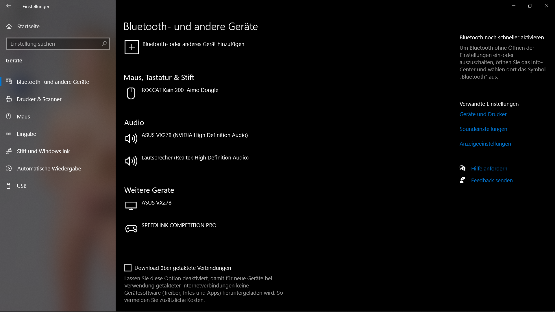

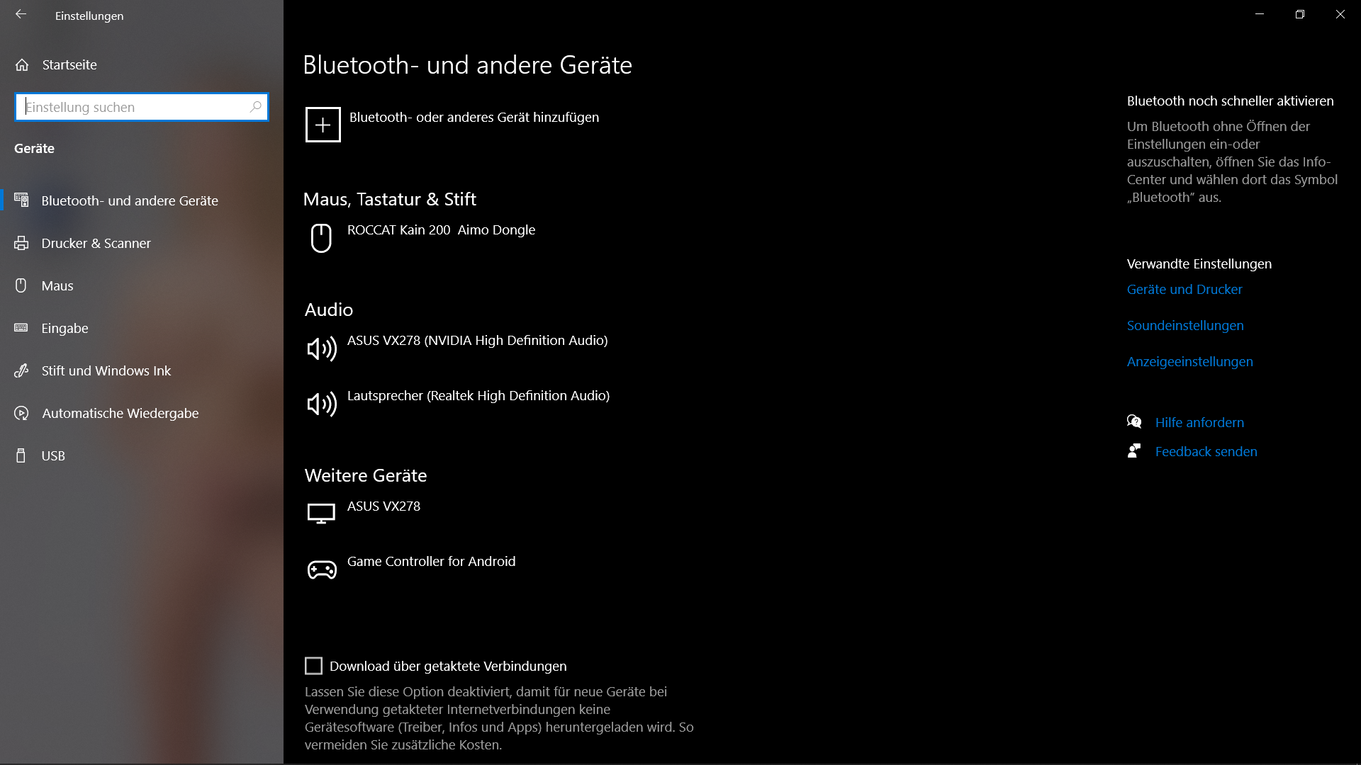

Was denn da los ??
Bleibt alle Gesund.
Gruß
McBloch
Hi,
ich habe das gleiche Problem. Bis jetzt keine Lösung gefunden. Hat jemand Lösungsvorschläge ???
Ich habe es eben mal unter W11 getestet, der Stick wird immer noch als Gamepad für Android eingerichtet.
Ok, ich habe mich jetzt mal ein wenig umgeschaut im Netz.
Habe nun folgendes raus gefunden.
Wenn ich den Windows Schnellstart ausschalte wird der Stick im ersten Moment korrekt als Competition Pro erkannt und eingerichtet.
Allerdings nur für ca 2 Minuten, und dann wird automatisch der Stick wieder als Gamepad für Android eingerichtet.
Jetzt frage ich mich natürlich was der Quatsch soll. Wieso erst so und 2 Minuten später wieder anders.
Stelle ich den Windows Schnellstart wieder an, wird der Stick auch anfänglich nicht als Comptition Pro erkannt, sondern nur als Gamepad für Android.
Somit ist der Stick tatsächlich unter W10/11 nicht zu nutzen.
Ich werde mich jetzt mal direkt an Speedlink wenden und schauen was die dazu zu sagen haben.
Falls noch jemand eine Idee hat, immer her damit.
