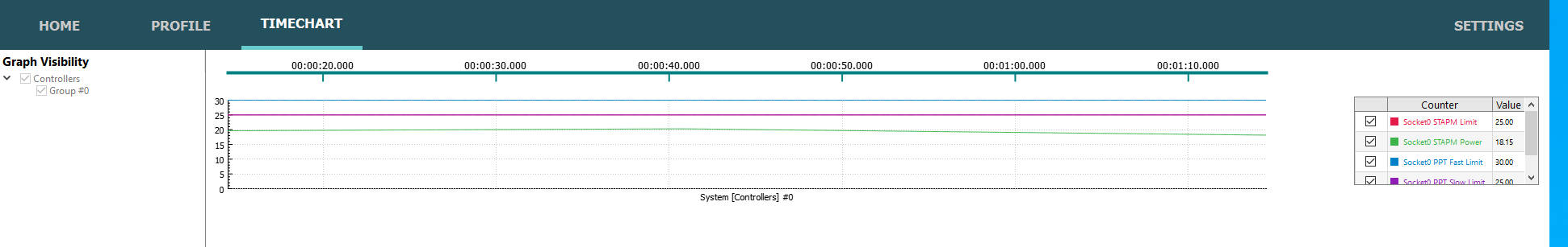

PS: Mit dem Ryzen Controller könnt ihr analog zu Throttlestop viele Einstellungen vornehmen und z.B. die TDP auch selber einstellen. Das Tool ist erst im Aufbau und daher noch nicht so nett zum benutzen. Das wird mit der Zeit auch besser und evtl. macht es AMD bald im Ryzen Master möglich.
