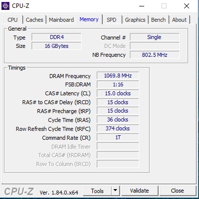

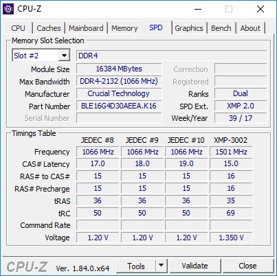

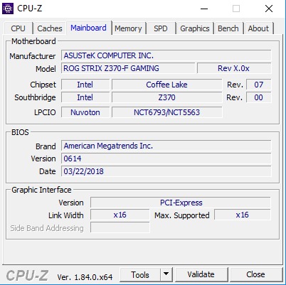

Okay mit nur einem Modul hatte er das aus/an Problem nicht, ich bin ohne Probleme ins BIOS gekommen, konnte die Defaults laden und Windows hat auch gebootet.
Gute Frage. Im Internet habe ich ja schon so Sachen von wegen Anpressdruck vom CPU Kühler oder verbogene Pins gelesen. Aber meiner lief ja schonmal mit beiden RAM Modulen.
EDIT: Oder könnte es echt an der Temperatur liegen? Ich meine, in dem Zimmer hier sind es jetzt schon 28,6 Grad, und Metall dehnt sich ja bei wärme aus.....
EDIT 2: Andererseits übersteigen die Temperaturen die so ein Rechner normalerweise erreicht diese 28 Grad locker, also vielleicht liegt es auch nicht daran. Hier sind übringens auch die Daten.
