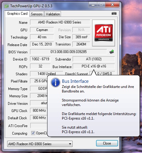

AB HD5.xxx ist PCI-E 2.0 Voraussetzung
6950-pcie-1-1-jpg.237475
soviel zu dem Thema, muss also ne andere Ursache haben
