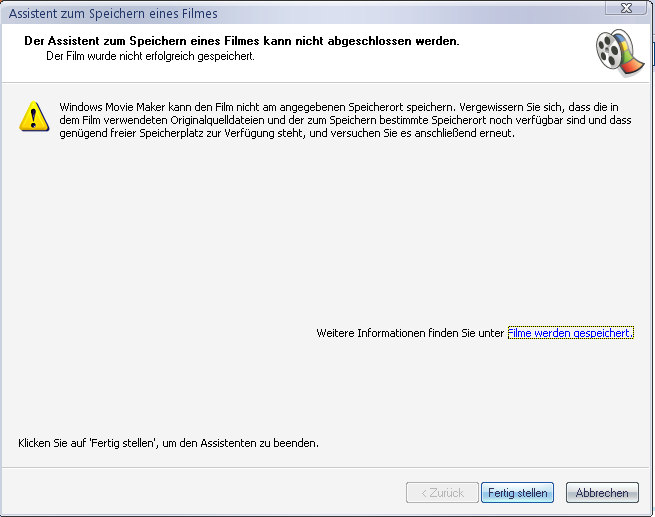

Hi,
ich hab jetzt per Google und Forumsuche nach einer Lösung meines Windows Movie Maker-Problems gesucht und leider nix gefunden. Deshalb hier meine dringende Frage, ob ihr mir weiterhelfen könnt.
Ich habe ein 7:40 Minuten langes Video im Windows Movie Maker 2.1 (Win XP Pro Service Pack 2) erstellt und will es nun abspeichern. Doch egal welches Format ich nimm, es kommt immer dieselbe Fehlermeldung (siehe Anhang). Obwohl das Video rund 60 MB groß ist, kann ich es auf meiner 80 GB freien Platte nicht abspeichern. Das mit dem FAS32-System kann auch net stimmen (schlägt die Windows-Hilfe vor), da meine Platte ein NTFS-Dateisystem hat. Die Quelldaten sind denk ich mal auch nicht beschädigt, da es ja der Movie Maker beim Abspielen im Programm selber wohl angeben würde. Dann hab ich noch DivX deinstalliert und eine neue Version der "qasf.dll" im 'system32'-Ordner heruntergeladen (beides waren Tipps aus anderen Foren). Nix hilft.
€dit
Achja, was noch ganz nützlich sein könnte: Andere Projekte kann ich als Film exportieren, nur eben dieses wichtige nicht! :( Und wenn ich ihn auf CD speichern will, kommt der gleiche Fehler.
Ist wirklich wichtig. Wenn jemand ne Idee hat, auf jeden Fall sofort hier posten.
Bitte helft mir! Ist sehr dringend. Bis morgen Nachmittag spätestens muss das Video als Film vorliegen.
Vielen Dank schonmal an euch.
€dit II
Es ist wirklich wichtig. Hab nicht mehr viel Zeit...
mfg JackBauerMunich
Hi,
naja, die Qelldatei sollte schon in Ordnung sein, sonst geht natürlich nix. Das kannst du auch selber Prüfen.
Lege einfach ein neues Projekt an und benutze die selben Verzeichnisse.
Prüfe mit GSpot, ob ein Codec-Konflickt vorliegt.
Prüfe ob der Codec der Quelldadei richtig installiert ist und funktioniert.
Wenn alle Stricke reißen, nimmst du eben ein anderes Videoprogramm, zur Not auch eine 30Tage Version, und machst dein Video neu.
1. Hab ein neues Projekt mit den gleichen Videofiles angelegt. -> Geht, nur beim Exportieren geht die Zeit auf über 200 Minuten hoch. :eek: Ist sonst nicht so, obwohl's ja nur 3 Minuten sind, was ich zum testen reingehaun hab.
2. Laut GSpot liegt ein Problem mit dem Nero Digital AVC Video Encoder (Format YV12) vor. Nur kann ich nicht per Systemsteuerung -> Software diesen deinstallieren. Hab's dann per Systemsteuerung -> System -> Hardware -> Gerätemanager gemacht (also das File YV12.dll) war aber glaub ich des falsche, da sich nix im Movie Maker und GSpot ändert.
3. Mit den Quelldateien liegen keine Codec-Probleme vor.
Hi,
zu 1. Das ist schon sehr merkwürdig. Wenn der Fehler nur bei dieser Datei auftritt, wird wohl die Qelldatei fehlerhaft sein. Du kannst sie neu (im gleichen Format) kodieren, evtl. ist dann der Fehler behoben. Wenn nicht, kannst du die Qelldatei auch vorher in WMV kodieren und dann mit MM weiterverarbeiten.
zu 2. Wie du Codec's deinstallierst kannst du hier sehen.
Ansonsten, wie gesagt, ein anderes Progi nehmen.
Zu 1.: Was ist jetzt bei dir die Quelldatei? :D Die Projektdatei vom MM oder die Videodateien, die ich für das Video verwendet hab? Könntest das bitte nochmal erklären?^^
Zu 2.: Den Link hab ich schon in nem früheren Post von dir gesehn. Deshalb hab ich's ja auch so probiert und es hat nicht geklappt. ;)

Hallo!
Mein Video ist auch so 7min lang und wenn ich es auf den PC speichern will geht nix, dh die meldung vom 1. postanhang kommt! Aber, das ist nicht das erste video das ich gemacht habe, und vorher hats immer geklappt!
Gibts ne schnelle lösung?
Mfg, DerProfi

Also ich habe mal ein neues Projekt gemacht und dieselben Dateien verwendet! Vorerst habe ich nur so 1min gemacht mit musik um zu schauen ob wieder ned geht! Da hats geklappt. Aber als ich dann den Fil fertig hatte kam wieder diese Meldung. Dh wohl dass eine verwendete Datei beschädigt ist oder?
Habe WMM 5.1, Gspot hab ich auch jetzt, weis aber nicht wie einsetzen!

Prüfe deine Codec's mit GSpot unter System -> List Codec ..., alles was rot ist muss deinstalliert werden.
Prüfe mit GSpot deine Video-Datei (die du nicht speichern kannst) über File-->open und lade ein Bild vom Programmfenster hier hoch.
