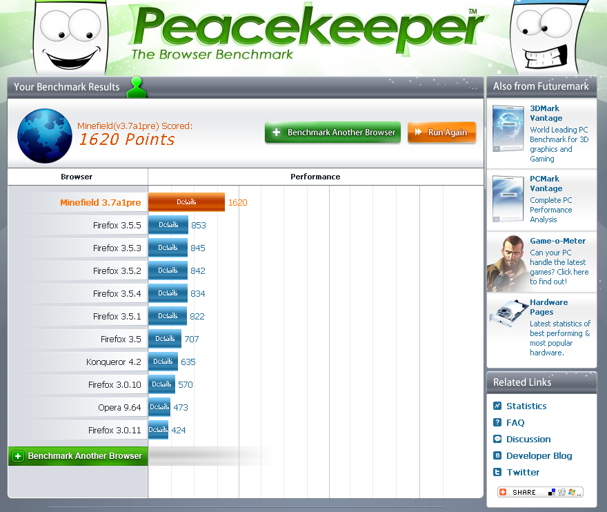

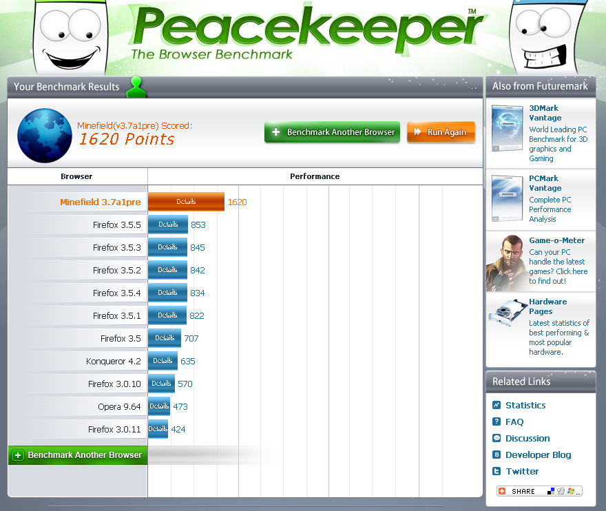

Das Scrollen funktioniert bei bei meiner Netbook-Krücke alias VIA C7-M,
mit der aktuellen Minefield alpha deutlich besser. o.O
Und das mit DX9 Onboard GraKa.
Minfield 3.7 x64 unter Windows 7 mit DX 10.1 GraKa ist ein hochgenuss,
schade gibt es keine x64 Flash. =(

Ich habs mir grad gezogen, und muss echt sagen: WOW!!!
Hätte nicht gedacht dass des so nen unterschied is^^
die seiten sind in Bruchteilen von einer Sekunde KOMPLETT geladen, man klickt, und fatz is die Seite da
und der bildablauf wenn man scrollt kommt mir wesentlich flüssiger vor
nicht dass es vorher gelaggt hat, aber i-wie fällt mir des eben ers jetzt auf
