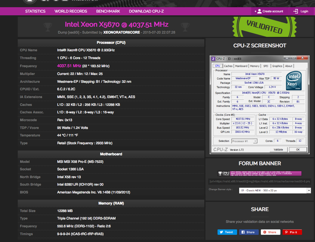

hat wohl jemand auch ein Build mit der selben CPU und MB gebaut... (konnte den Link der Page nicht einfügen, wurde mir nicht erlaubt.)

Im Text steht, dass ab Version 3.7 auf dem Platinum der Prozessor unterstützt wurde. Also sollte mindestens die 8.10 oder neuer auf dem X58 Pro-E sein, damit du eine Chance hast. Schwer ist so ein Flash nicht, im Link findest du sogar eine Anleitung dazu. Du musst halt nur für das Pro-E das BIOS auf den Stick kopieren und den Befehl anpassen (der Name vom BIOS ist anders). Wenn der PC mit dem XEON nicht startet, dann brauchst du eine andere CPU, damit du das BIOS flashen kannst. i7-920 würde da passen.
