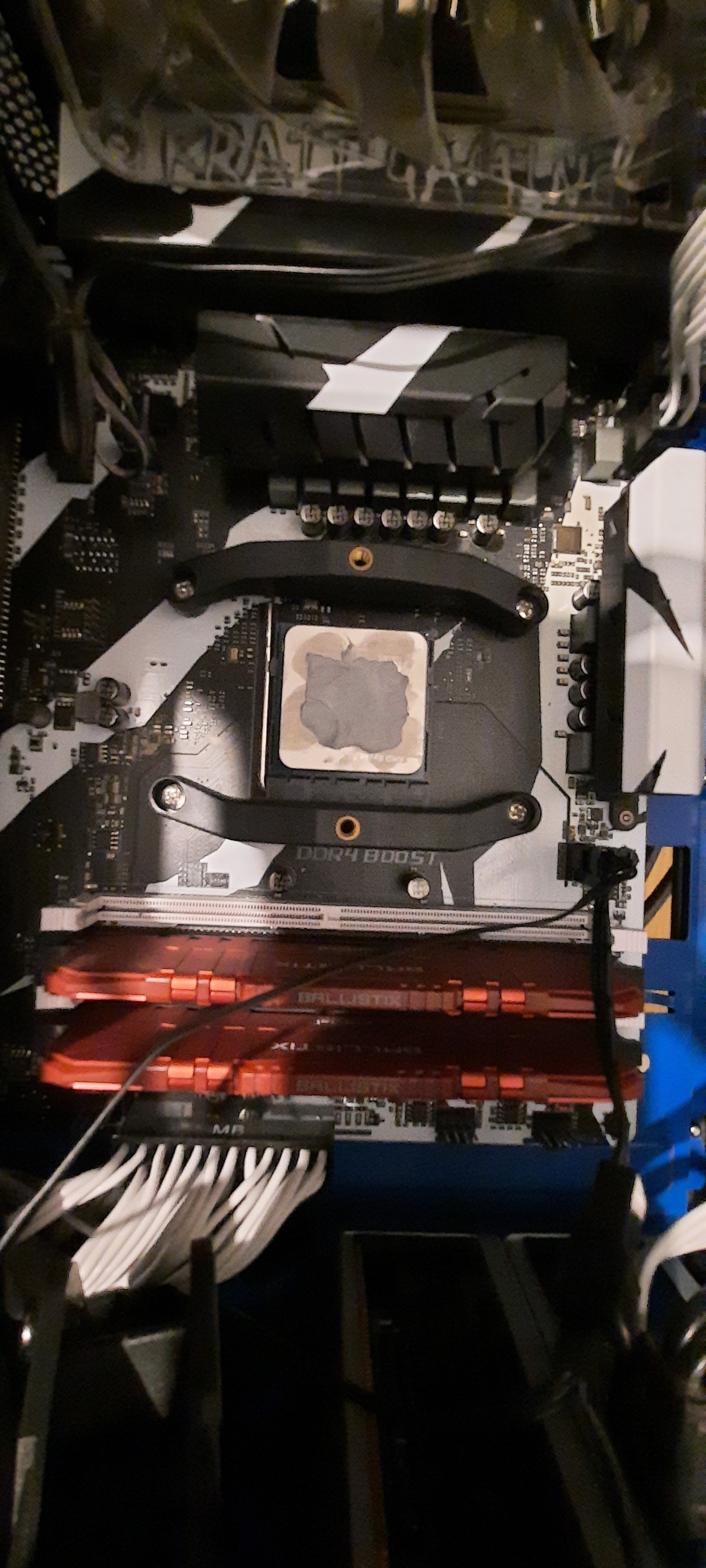

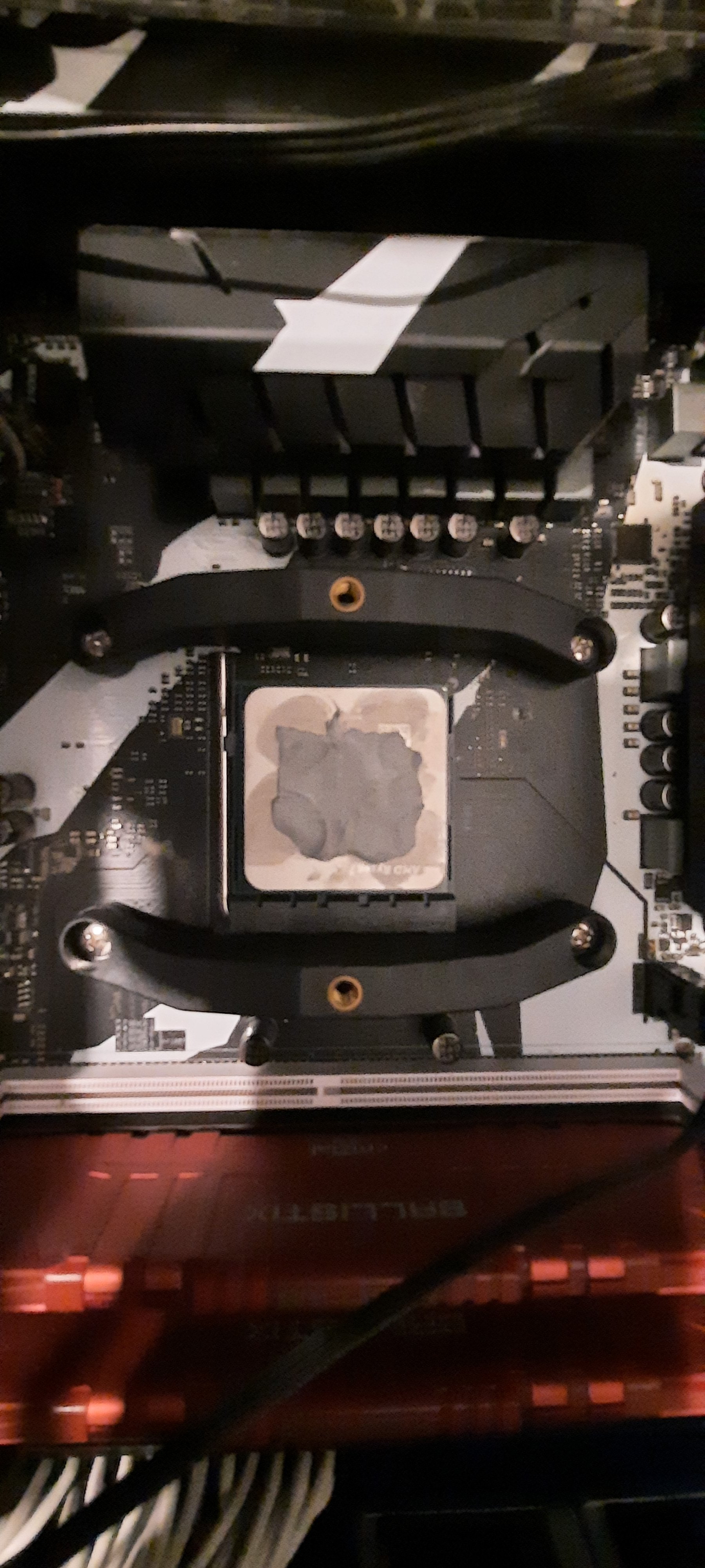

Bin grad beim CPU/Kühler einbau und musste feststellen das die mitgelieferte MX-6 Paste eher wie gummi oder knetmasse verhält. Da ist nix mit glattstreichen. Hab jetzt nen klumpen drus gemacht und etwas plattgedrückt.
Soll diese paste so sein?
Ist es unbedenklich wenn ich da den kühler jetzt draufmache? Sonst könnte es ein paar tage jetzt dauern bis ich ersatz habe.

Flach drücken würde ich lassen, damit hast du gern mal Luftblasen dazwischen. X oder dot auf die Mitte, den Rest macht der Kühler beim Einbau.
Ob knetmasse oder weich ist fast egal. Das zieht sich fest

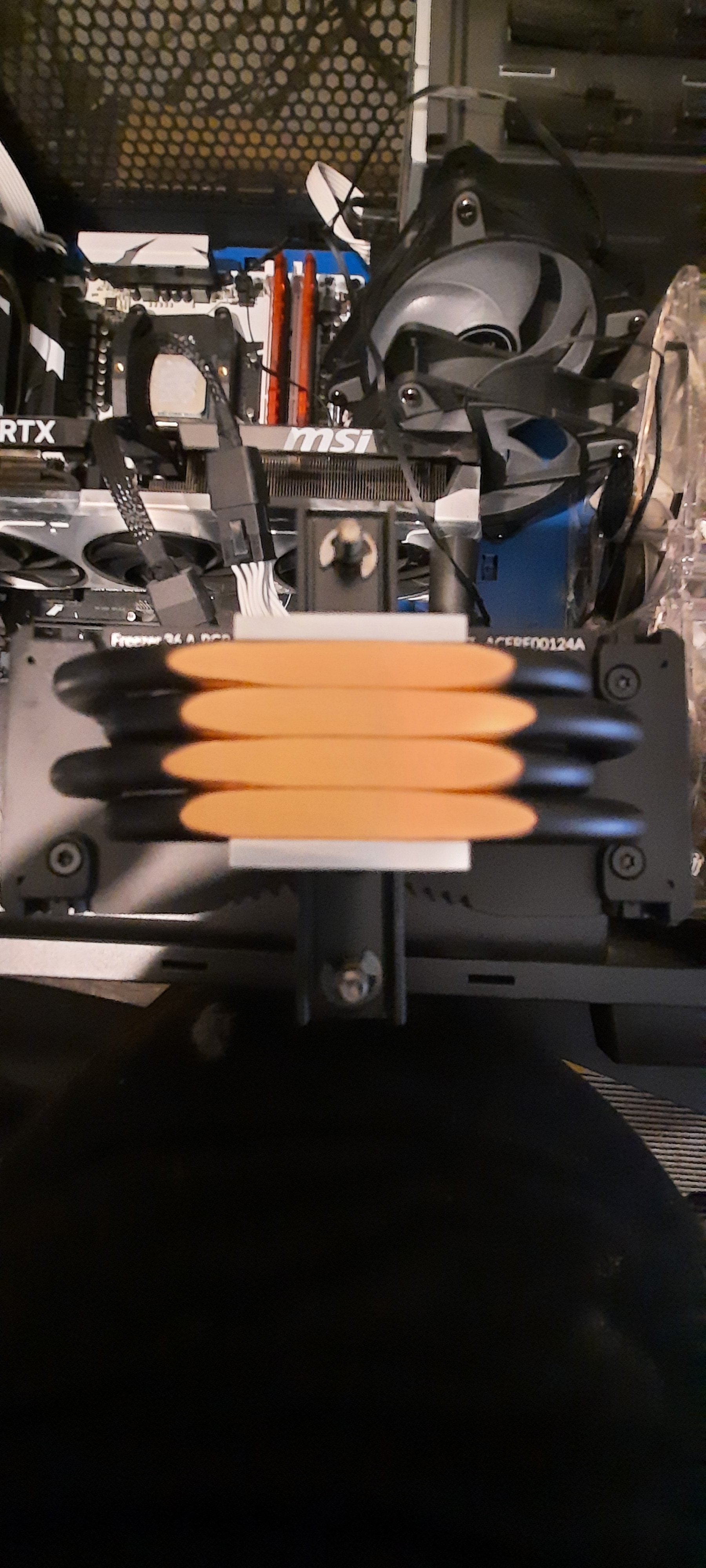

Da ist nix mit X oder verstreichen. Das zeug ist wie knetmasse dick und auch nur grad genug für eine portion.
Und der Kühler hat auch so lamellen unten. Das verstreicht paste garantiert nicht gleichmäßig durch den druck.

Tube in der Hosentasche einmal gut für 2h durchwärmen und nochmal probieren. Das was du da genutzt hast ist wahrscheinlich genug für 10 CPU
