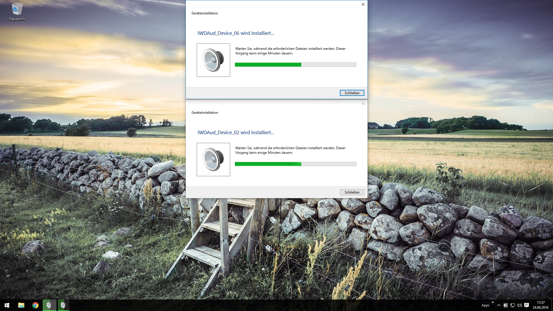

Nach einer Windows 10 Neuinstallation hat Windows zwei Treiber installiert (siehe Anhang).
Die Treiber wurden beim Surfen in Chrome einfach so installiert, Bildschirm wurde kurz schwarz davor.
Heute, einige Tage später das gleiche Spiel. Bildschirm ist kurz schwarz und die Treiber werden wieder installiert.
Was kann das sein?

Hollowahn das wird daran liegen, dass Windows Update den Grafiktreiber automatisch herunterlädt und installiert.
Ist scheinbar der "Intel Grafiktreiber" der bei mir installiert wird. Wofür soll der gut sein wenn ich den neuesten NVIDIA Treiber drauf habe (GTX 760)?
Handelt es sich hier um einen Desktop-PC oder ein Notebook? Bei Notebooks wird bei geringen Anforderungen automatisch auf die OnBoard-Grafik umgeschalten. Bist du also z.B. gerade auf dem Desktop wenn ein Intel Grafiktreiberupdate installiert wird kann es schon zu kurzen Bildausfällen kommen
Liebe Grüße
Liebe Grüße
Ist ein Desktop PC. Bei meiner alten Windows 10 Installation ist das auch nie passiert. Es wurde auch nichts im BIOS o.ä. umgestellt. Der PC lief nach der Neuinstallation auch schon 6 Stunden, erst dann kam das erste Mal der Treiber.
Hm. Komisch. Ich würde ehrlich gesagt kurz und schmerzlos in den Gerätemanager gehen und unter Grafikkarte die Intel Graphics deaktivieren
EDIT: Die andere Möglichkeit wäre natürlich das du deinen Monitor versehentlich statt an die Grafikkarte direkt an dein Mainboard angeschlossen hast und dir das noch nicht aufgefallen ist ;)
Habe es jetzt mal deaktiviert. Scheint dann wohl der Treiber für den i5 Grafikchip zu sein?
Nach der Deaktivierung müsste ich den Treiber dann ja auch eigentlich wieder deinstallieren können ohne dass er sich re-installiert oder?
EDIT: Selbst nach Deaktivierung und Deinstallation des Treibers installiert sich das Teil neu. Wird erst als Videocontroller angezeigt und dann als Intel HD Graphics installiert unter Grafikkarte.
