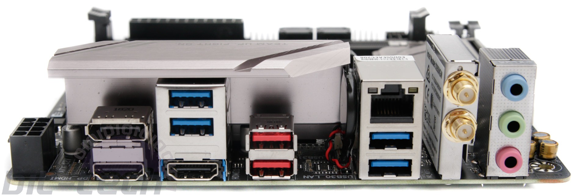

Dann auch mal die Batterie abklemmen. Aber mit Vorsicht, die beiden Pins sind da sehr fragil und brechen leicht ab! Den unteren weißen Steckhalter (BAT) mit den Pins auch dabei dagegenhalten.
Um da leichter dran zu kommen, dann den Kühlkörper oberhalb des I/O Panel abmontieren.
