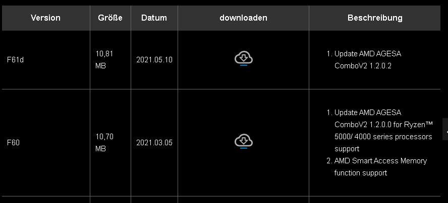

ich merke gerade dass das update das vor dem neustem update kam support hinzufügt für ryzen 5000 und es wurde gesagt dass wenn man Ryzen 5000 nutzen will den support für alte cpu's aufgeben muss . ALSO KANN ES SEIN dass meine cpu nicht mehr supportet wird oder????

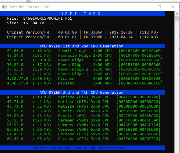

F61 ist auch für die neuen APUs Ryzen 5000G "Cezanne" und "Vermeer" B2-Stepping.
Ich habe selber das Board, schon seit 2 Jahren. ;)

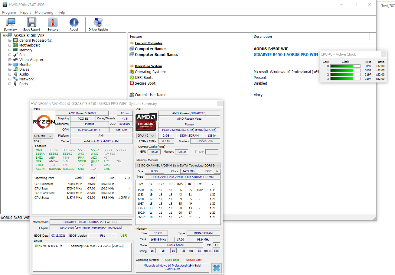

Derzeit einen Ryzen 3400G mit BIOS F61 (vom 13.7.2021).
Wenn du mir glaubst, dann kann ich es dir auch mit einem Ryzen 1600 beweisen.

Möglicherweise funktioniert eine BIOS-Recovery mit einer vorherigen Version. Laut der Kurzbeschreibungen wird bei dem Board aber in keinem Update der CPU-Support entfernt.
