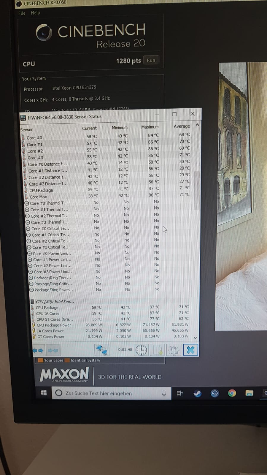

Ein Kumpel von mir hat sich einen Xeon E3-1275 gekauft und eingebaut, allerdings bekommt er jetzt Random einen Blackscreen und windows restartet sich. Die Temperaturen gehen bei Cinebench r20 auf 87°C und er bekommt 1280 Punkte (sind die Werte normal? Hab bishin nur nen Pentium 4 und AMD Ryzen gehabt) . Vor dem Xeon war ein i3-2120 drinnen mit dem alles geklappt hat. Neben der CPU sind 8GB ram und eine 1050ti Cerberus verbaut auf einem GA H61M S2PV rev2.2. Das Netzteil ist von LC mit 430 watt.
Was wären Lösungsvorschläge für dieses Problem?

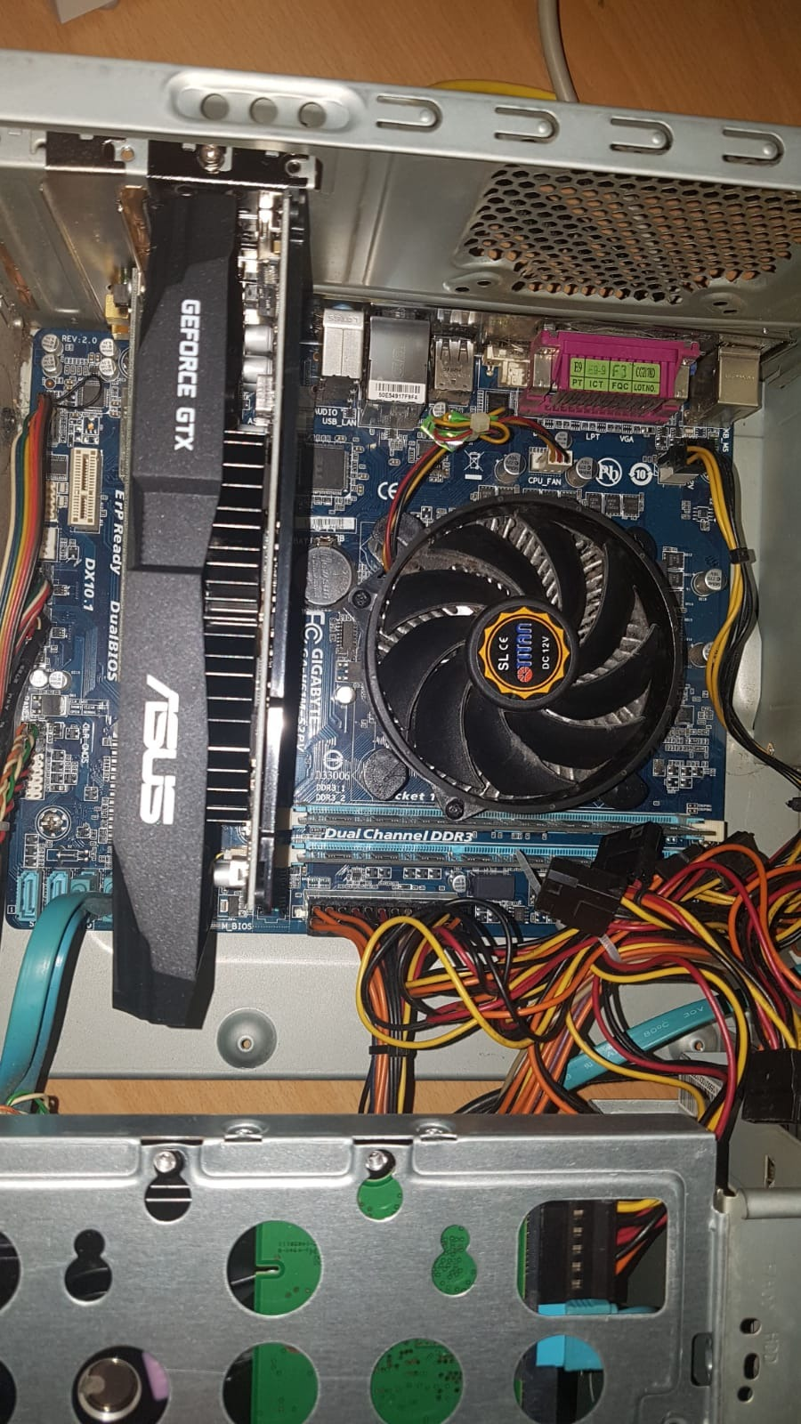

Das ist ein Bild vom PC
Wenn du schon die CPU getauscht hast, warum hast du dann den Teppich aus dem Kühler nicht entfernt? Das Ding ist doch versifft ohne Ende

Was ist das denn für ein Kühler?
Ist der überhaupt für +90W TDP gedacht wie sie der Xeon abliefert?
Wenn Nein: Neuen Lüfter, dringend!
Das Netzteil würde ich auf jeden Fall auch ersetzen. Schlicht auf Grund des Alters und dem nicht gerade hochwertigen Netzteil.
Ganz schön heiss die CPU.
Sitzt der Kühler richtig?
1. Schauen das der Kühler für die Inkarnation von Intel 95W TDP geeignet ist.
2. Schauen ob der Sockel noch OK ist.
Das Bild ist noch mit dem 2120 drinne, hab den Kühler sauber gemacht keine angst.

Die 4 Kerne haben schon im Idle fast 60°C?
Das würde mir, und den meisten hier im Forum, nicht gefallen.
Dort würde ich als erstes ansetzen und einen ordentlichen CPU Kühler kaufen.

ist ein Titan kühler (auch zum ersten mal in seinem PC gesehen , der hat auch nur 84 watt TDP) Hab ihm nen Link zu nem Arctic Alpine 12CO geschickt , der müsste ja ausreichen.
