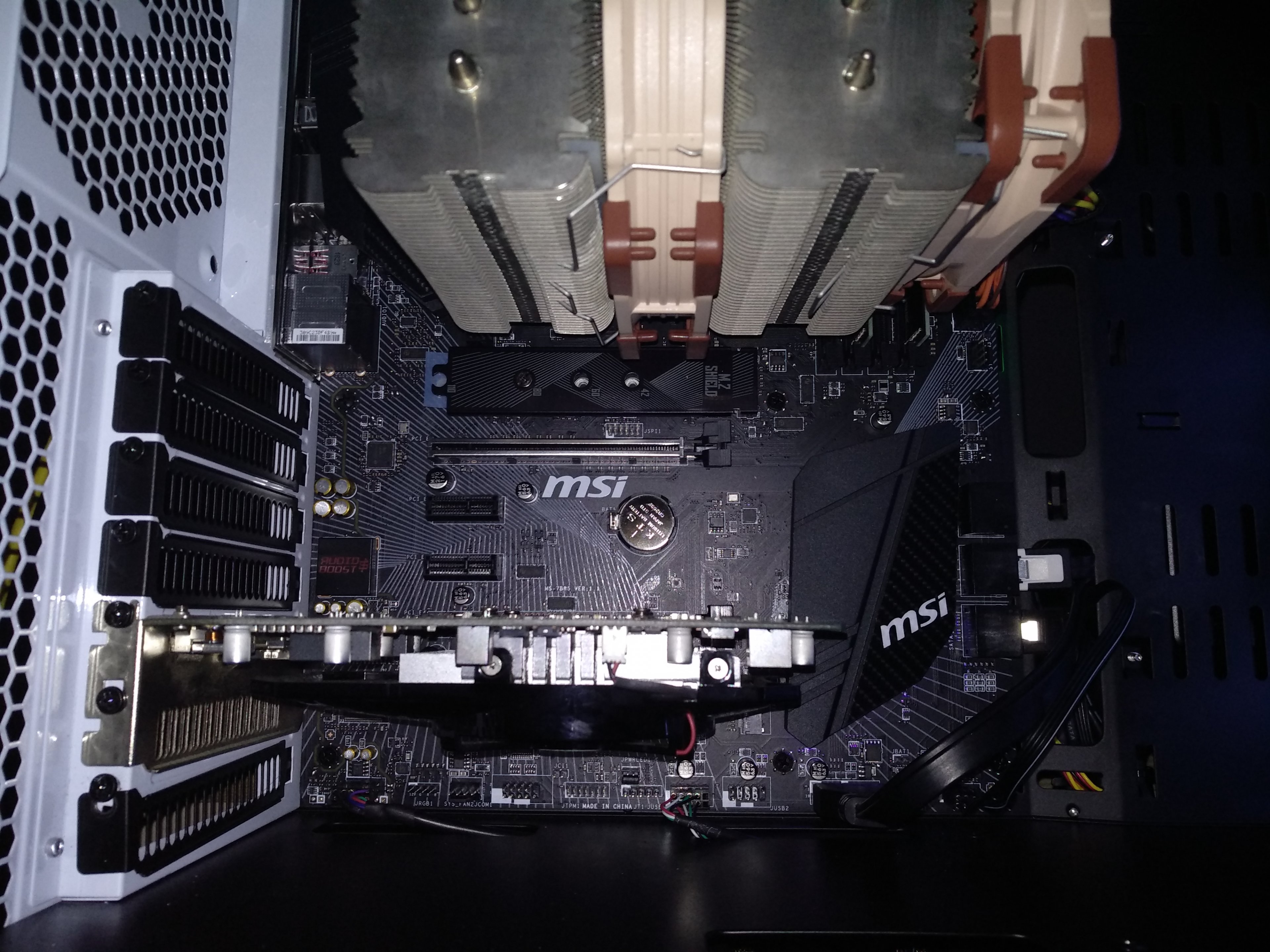

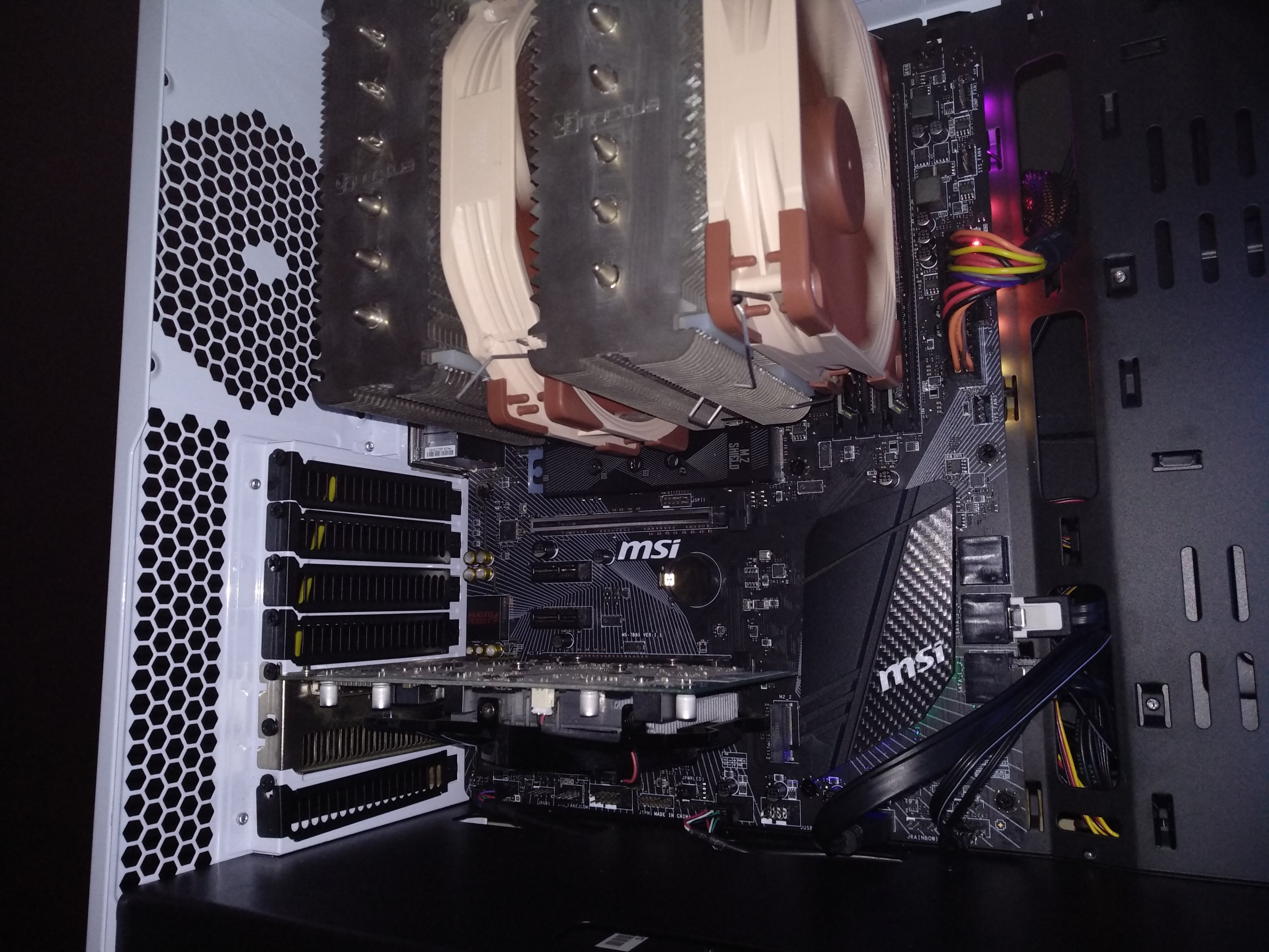

fotos?

Fotos
Schonmal die Position der Grafikkarte auf den ersten PCI-E-Steckplatz gewechselt?
Reaktionen: cassinni
@ TE:
warum steckt die graka im unteren x16-slot?
ein NH-D14 mit nem NF-A15 PWM und nem NF-F12 PWM? war der schon vorhanden? und wolltest du dir nicht nen Mugen 5 kaufen?

Nein, die Grafikkarte war immer dort, weil sie uralt ist. Ich habe den Mugen vorhin abgebaut und hätte ich gewusst, dass es für meinen dh14 ein am4-kit gibt, hätte ich den mugen nicht gekauft. Hab bis morgen Widerrufsrecht :)

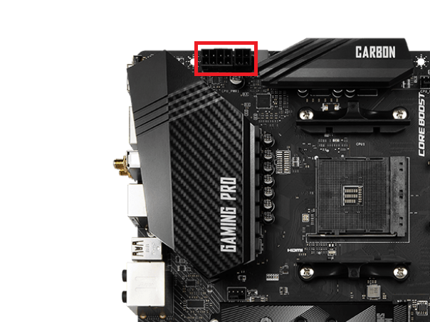

Die Stromversorgung für die CPU steckt auch? Oder steckt da ein mit PCIe beschrifteter Stecker? :D (ja dann drehen sich keine Lüfter)
