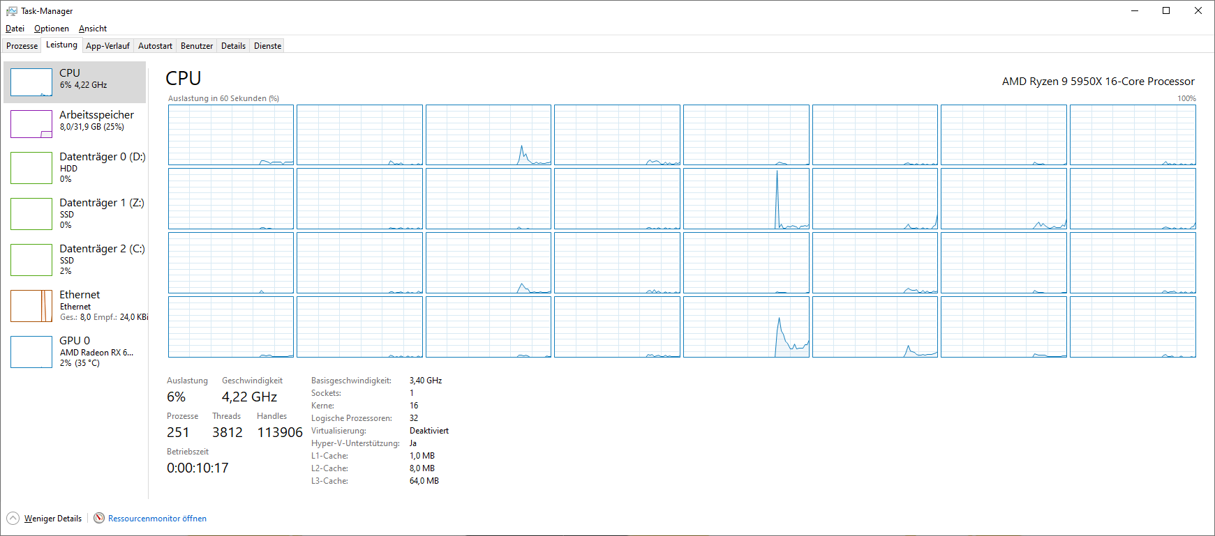

@Viking69 Noch eine Idee: Schick mal ein Screenshot Deines Taskmanagers. Da kann man sehen, wieviel Kerne aktiv sind.

CMOS Reset gabs auch schon / alle Kerne sind aktiv (siehe Screenshot)

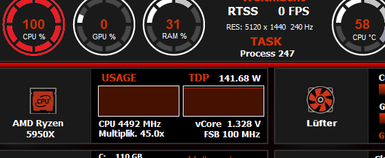

Aktuell ein Stresstest über prime95 - alle 32 Threads:
