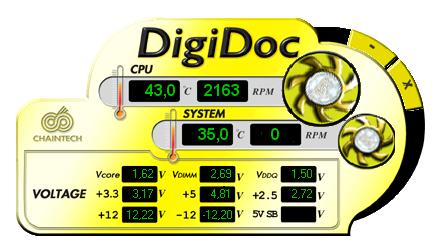

Hi, ich hab bei meinem System in letzter Zeit immer mal wieder Abstürze beim DVD ansehen oder beim Spielen. Der Rechner hängt sich auf und der Ton hört sich an, als sei er in einer Schleife. Im Bios sowie im DigiDoc sind die Werte nicht so wie sie sein sollten. Ich dachte mir, das NT wäre defekt.
Siehe Bild:
Ich hab mir jetzt ein 450 Watt Levicom Netzteil geholt, es zeigt aber immer noch die gleichen Werte an. Was könnte es denn noch sein? Kann man an diesen Werten noch was im Bios oder so verstellen?

Die Spannungen sind doch alle in Ordnung und liegen auch innerhalb der Spezifikationen. Ich würde eher auf ein Grafikkartenproblem tippen. Installiere einmal den aktuellsten Grafiktreiber und die aktuelle DirectX-Version.
Ansonsten probiere es einmal mit einer andere Grafikkarte, sofern du die Möglichkeit dazu hast oder teste deine Grafikkarte in einem anderen PC.

Sehe ich auch so, +/- 5% liegt innerhalb der Specs!
Neben der Grakaüberprüfung könntest Du auch mal nachsehen, in welchem Modus Dein DVD-LW läuft. Eventuell auch mal die Timings Deiner Speicher etwas entschärfen.
Stimmen die Werte in DigiDoc und im BIOS überein? Wenn nicht, solltest Du zur Verifizierung der Werte Du auch mal ein anderes Tool benutzen.

Die Werte im Bios und Digidoc stimmen überein.

Ich hab nun den Forceware 56.64 drauf, die Timings einfach auf "optimal" gestellt und die Spannung des VGA auf 1,6 V gestellt. Läuft nun einwandfrei, hätte gar kein anderes NT gebraucht.

Du hast recht, in diesem Post stand nichts über ein neues Netzteil drin.Hab aber hier im Forum gelesen, das es meist am Netzteil hängt, wenn man z. B. bei Spielen ein Hänger hat und so eine Soundschleife hört. Mir waren auch die Voltangabe ein wenig zu klein, anstelle von 3,3 hatte ich nur 3,11V. Vorher war bei mir ein NoName 400W Netzteil drin, nun ein 450 Watt von Levicom. Der Rechner ist dadurch auch um einiges leiser geworden.
Geil Speicher braucht nur ein bisschen mehr Saft. Setz die VDimm mal auf 2,8, stell die Timings per Hand ein nicht auf SPD, Auto, Turbo oder sowas. Notfalls kannst du auch die V-core noch ein wenig anheben. 1,62 sind ein bisschen wenig, wenn du Pech hast geht die unter Last noch weiter runter. 1,65 sind Standard. Die Werte des Netzteil sind eigentlich OK. 3 un 5 V sind ein bissschen niedrig. Was mich wundert ist, dass die 12 V Leitung soviel Saft hat. Bei mir schwankt die zwischen 11,67 und 11,77.

Das die Spannung nicht so sind, als sie sein sollten, ist wohl erst, nachdem ich ein Bios update gemacht hab. Davor war alles noch i.O.
Sieh mal nach, wie viel Spannung der RAM mitmacht und stell das im BIOS ein (max. 0,1 Volt mehr). Dann probierst Du Deine schärferen Timings aus - falls er dann nicht läuft, mußt Du halt wieder runter gehen. Während dessen kannst Du auch mal die Spannung für die CPU auf 1,65V erhöhen - um auf Nummer sicher zu gehen...
Hab nun de VCore auf 1,65 V gesetzt und die VDimm auf 2,8 V erhöht.
Timing sind nun 7; 3; 3; 2,5. Rechner läuft soweit stabil, wird aber wieder etwas wärmer. O das mit der VCore notwendig ist, hab ich nun noch nicht probiert.
