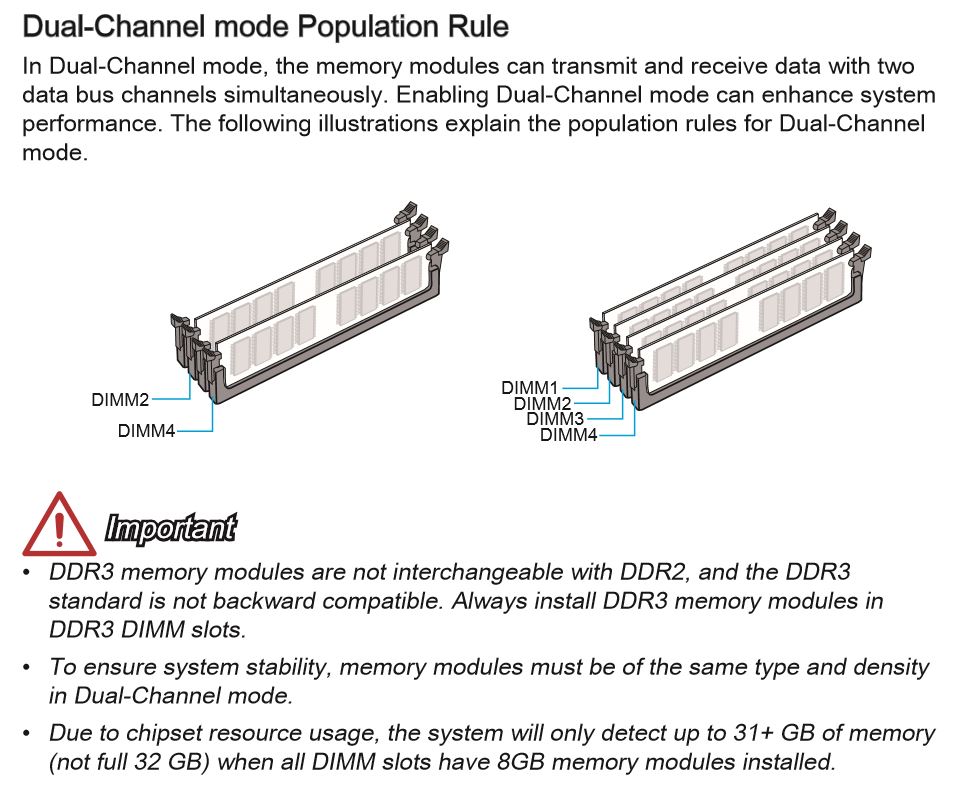

Was steht den im Handbuch zur bestückung?
Bios auf dem neusten Stand? Biosreset mal gemacht?

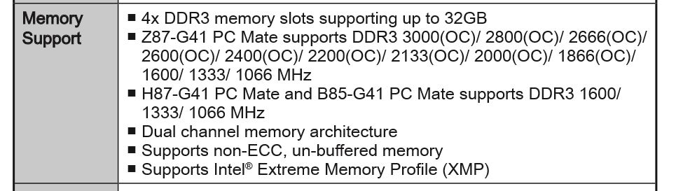

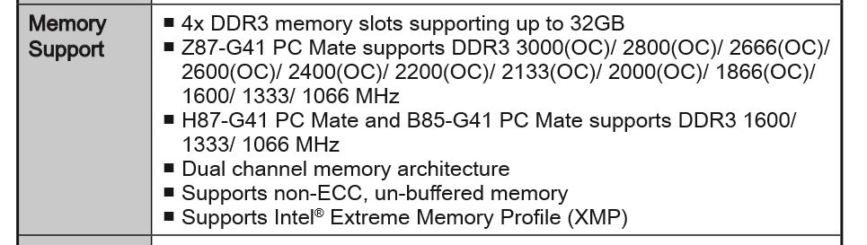

Guck Mal ob dein Board überhaupt 8gb Riegel unterstützt.... Das war Mal bei mir das Problem.
Ansonsten eher einen Kanal mit den 8gb und den anderen mit 2*2gb füllen....
Ein BIOS reset sollte dich wieder ins BIOS lassen.
Edit: Ich habe nachgeguckt....sollte sogar 16gb Riegel unterstützen.
