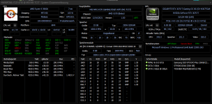

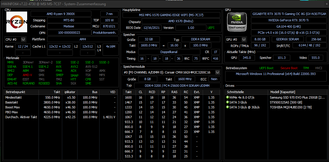

Lade mal das Programm HWiNFO im Downloadbereich von Computerbase herunter und poste mal einen Screenshot von der "System Summary"/Zusammenfassung.
Welches Mainboard wird verwendet? Welches BIOS ist installiert?
Wie viele RAM-Riegel sind verbaut und in welchen Slots stecken diese?
Sind die aktuellen Chipsatztreiber von AMD installiert?
Sind die aktuellen Netzwerktreiber von der Webseite des Mainboard-Herstellers oder des Herstellers der Netzwerkhardware (LAN-Karte? WLan-Stick?) installiert?
