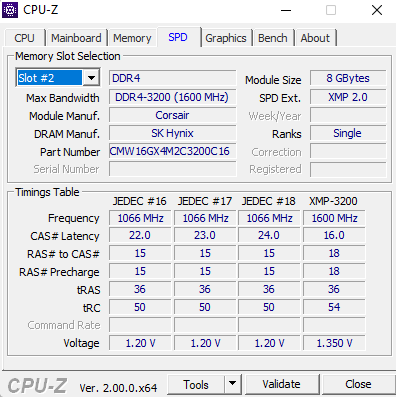

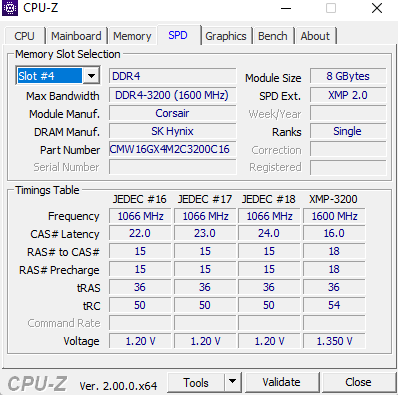

Hier nochmal die übersicht, habe die Riegel jetzt so eingesetzt dass Jeweils Rank Dual auf Slot 1 und 3 sind und Rank Single auf 2 und 4
Seither funktioniert es irgendwie

Du hast du 2 SingleRank und 2 DualRank Riegel, daher die Probleme ...
@PCTüftler aber es ist die gleiche Teilenummer vergeben ... woher soll man als Laie das herausfinden das es nicht die "total gleichen" Chips sind.
@KevKevLeague du kannst da nix ändern ... das Umstecken so das jeder Speicherkanal gleich bestückt ist also Dual-Rank zusammen und Single Rank zusammen hat ja schon gereicht.
Problem halt für jemanden der nicht CPU-Z nutzt ist der "Fehler" nicht nachvollziehbar und man muss genau hinschauen.

Aber ist das jetzt schlimm dass das so ist wie es ist? nicht dass dadurch noch mehr Probleme entstehen
nein jetzt sind beide Kanäle so bestückt wie sie sollen ....
Stell dir einfach vor
Single Rank = Regal Einseitig an der Wand ... nur von einer Seite zu beladen
Dual Rank = Regal mitten im Raum von zwei Seiten zu beladen
Wenn das jetzt ein Arbeiter ( Kanal ) bearbeitet muss er immer wieder umdenken .... die Schaltzeiten können da z.b. etwas anders sein ...
jetzt ist beides pro Kanal "geordnet" und läuft daher.
