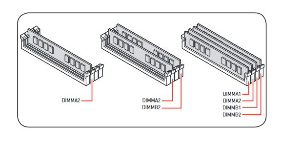

Hä jetzt bin ich voll verwirrt ._.Nickel schrieb:Ne, lass mal so.![]()
schon gemacht, seit dem ohne FehlerNickel schrieb:Sagtest du nicht es wäre stabil jetzt so?
Sollte es jetzt Probleme geben, dann kannst du es mal versuchen.
Du hattest doch je Menge Fehler in Memtest86.
Mach den nochmals, jetzt wo du umgesteckt hast.
Ich hab da so meine bedenken wegen den Fehler.
