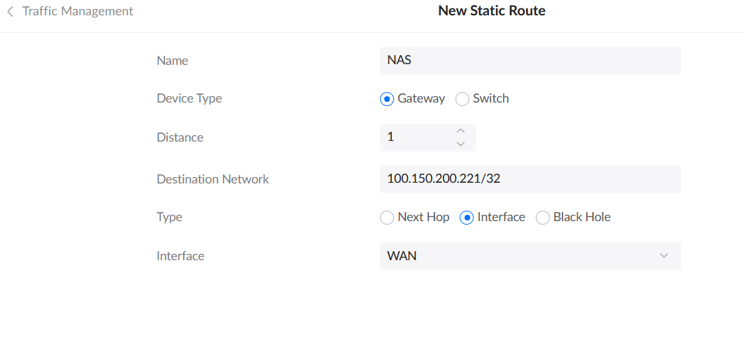

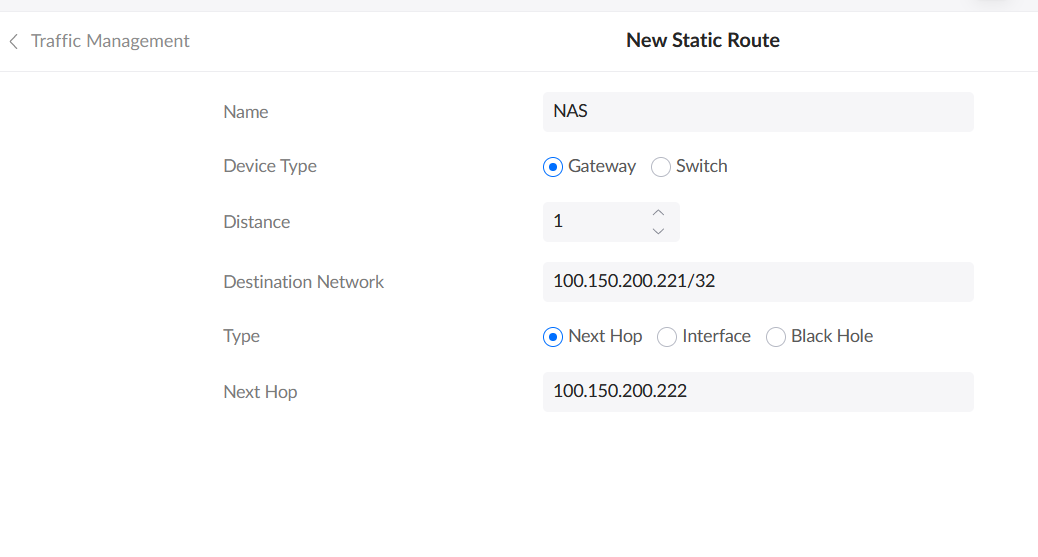

Meine öffentliche IP des Gateways mit der 221 als Zielnetzwerk am Inetrface WAN oder muss ich Next HOP eintragen und da meine .222 Öffentliche IP, dürfte aufs gleiche rauskommen oder?
Wäre das so richtig?
Distance nur 1 weil es ja der nächste HOP ist.
Viele Grüße und vielen herzlichen Dank euch nochmal für eure schnelle Hilfe!

Das ist doch nicht die Netz-ID sondern die IP-Adresse der Fitzbox? Ich glaube übrigens auch, dass du da "Next Hop" auswählen musst.
Das stimmt. Du meinst dann so gell?
Als Netz das Interne Netz der Fritzbox wo das NAS hängt und als Next Hop dann die Öffentliche Gateway IP, also die der Fritzbox oder?
Wobei ich mich frage ob das so richtig ist, weil meine Clients in meinem Netzwerk bekommen bei Anfrage von der DYNDNS NAS Adresse ja die öffentliche Gateway Adresse und das Lokale Netz muss ja garnicht bekannt sein, ich hätte eher gedacht, das es so gemacht werden muss
Im Prinzip wie oben auch, Next Hop ist die ausgehnde Schnitstelle, ich denke man kann da auch einfach das Interface angeben.
Ich habe gerade das Probiert
Und auch nochmal als Next Hop die Gateway IP Eingegeben, hat beides Leider nicht funktioniert :(
