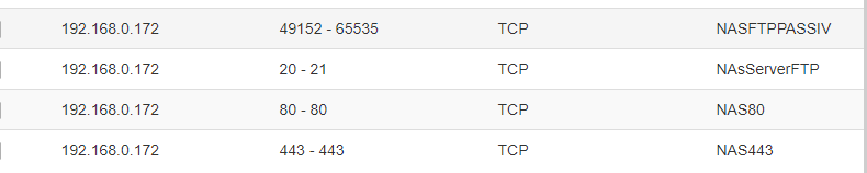

Die Ports "21, 80 und 49152 - 566335" TCP habe ich eingestellt. Auch der DMZ hilft nicht.
Zeitgleich läuft ein anderer Server mit Plex. Dieses ist Anstand los von außen erreichbar und macht keine Macken. die Port Überschneiden sich nicht. Weiß jemand weiter? Ich bin Rat los...

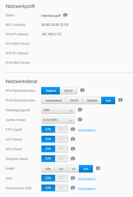

Mach doch einfach Screenshots von den Optionen

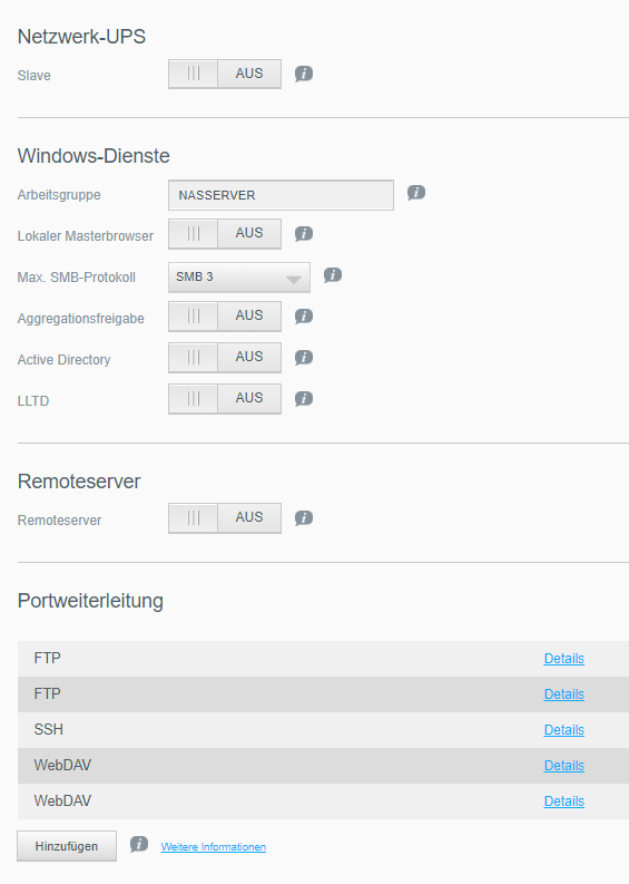

Hier die Screenshots. einmal von denn Ports und die Netzwerk Optionen die der Server hat.

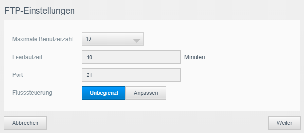

bitte auch einen von FTP-Zugriff --> konfigurieren
