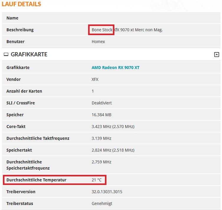

Jemand hat nun 8959 erreicht im DX12 Steel Nomad. Der wird aber vermutlich schon einen Spannungswandler verbaut haben und in Alaska oder in der Kühltruhe benchen :rolleyes: :
https://www.3dmark.com/sn/4518708
Das ist aber auch ein Spaßvogel :D
Trotzdem ist der Score beeindruckend!
na sicher ist früh um 5.00Uhr in Colorado auf dem Balkon -10°C o.ä.
und
manche Chinesen benchen in der Tiefgaragenauffahrt
darf halt bloß nicht zuviel Kondenswasser entstehen

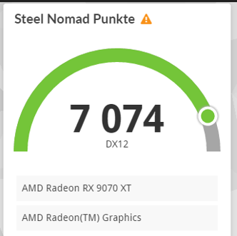

AndiD schrieb:
Du kannst ja auf Computerbase sehen was eine true Stock 9070XT für Werte liefert
Stock direkt nach dem ersten Einbau, ohne irgendwas zu machen.
9070XT Red Devil
Das Stock um die 7000 Punkte liegt...
Mehr nicht ;)
Auch das eine gepimpte non XT sehr nah dran liegt. Deswegen ist diese auch nicht so viel günstiger als als die XT...
