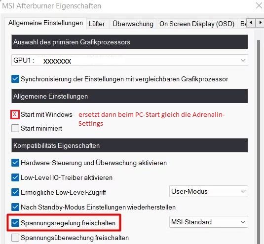

Ich habe gestern meinen PC von AM4 auf AM5 aufgerüstet. Windows wurde komplett neu aufgesetzt und habe nun das Problem, das im GPU Tweak 3 die Spannung nicht übernommen wird. Meine Karte läuft eigentlich stabil mit -110mv, egal was ich aber einstelle beim klicken auf Übernehmen, springt er wieder zurück. Hat jemand eine Lösung parat?
Genutzt wird die Version 1.9.4.3
Das ist doch bestimmt wie im AB.
unter Optionen noch Was freischalten
Das meehrt dann aber auch in die Treiberpaneel Settings rein, wenn man sich dann wundert, das
beim PC-Start die Settings vom Treiberpaneel weg sind.

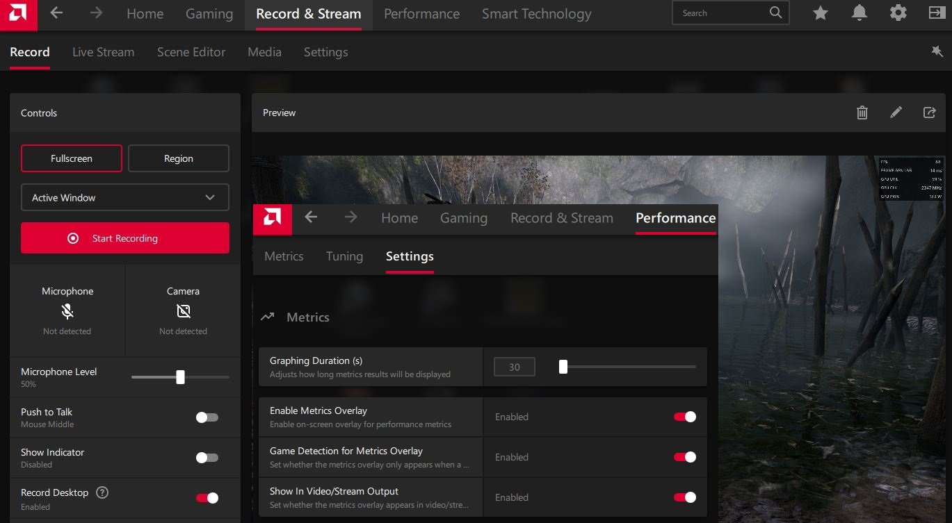

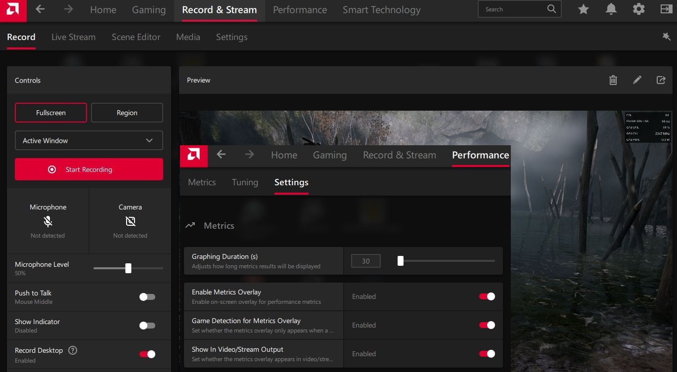

Eigentlich braucht´s GPU-Tweak nicht, weil man das Overlay der RadeonSoftware aktivieren kann.
falls man das Overlay auch im Snapshot sehen will, noch an 2 Stellen Häkchen setzen
ne eigene Lüfterkurve geht auch abzuspeichern, was will man mehr

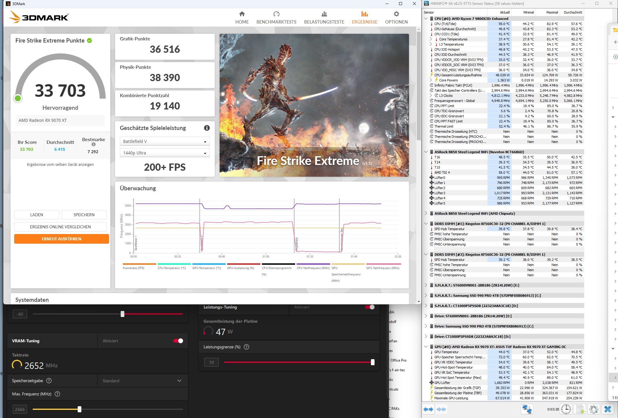

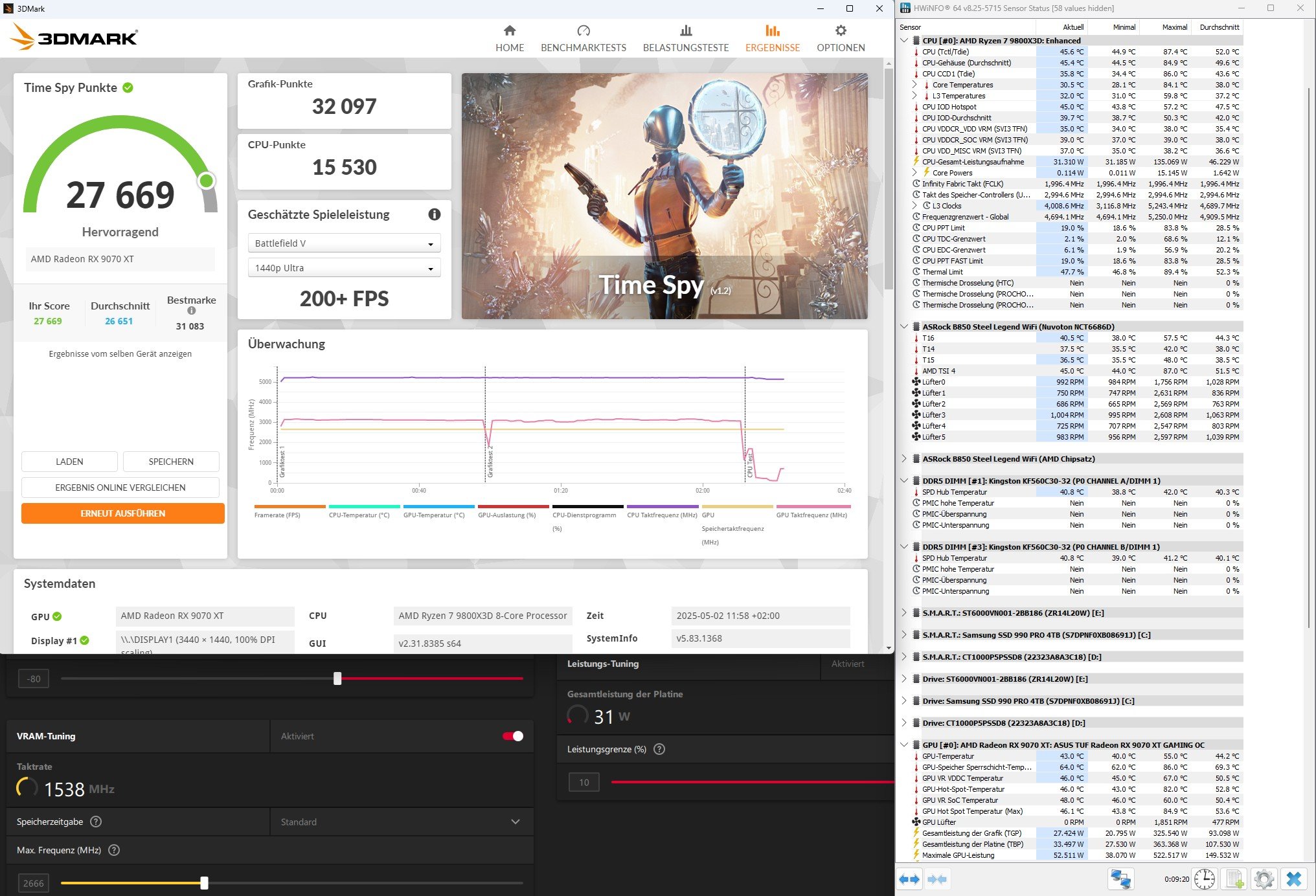

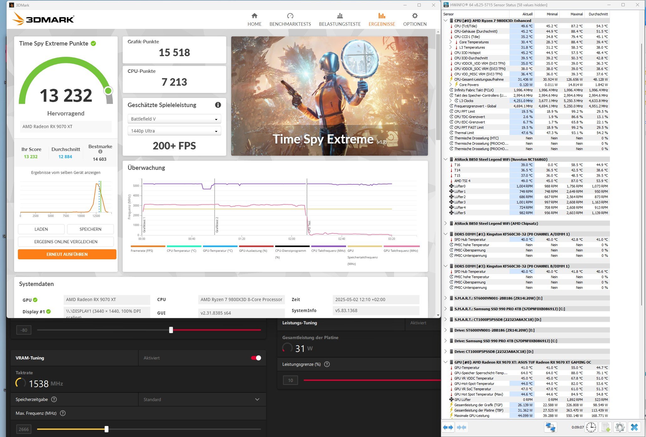

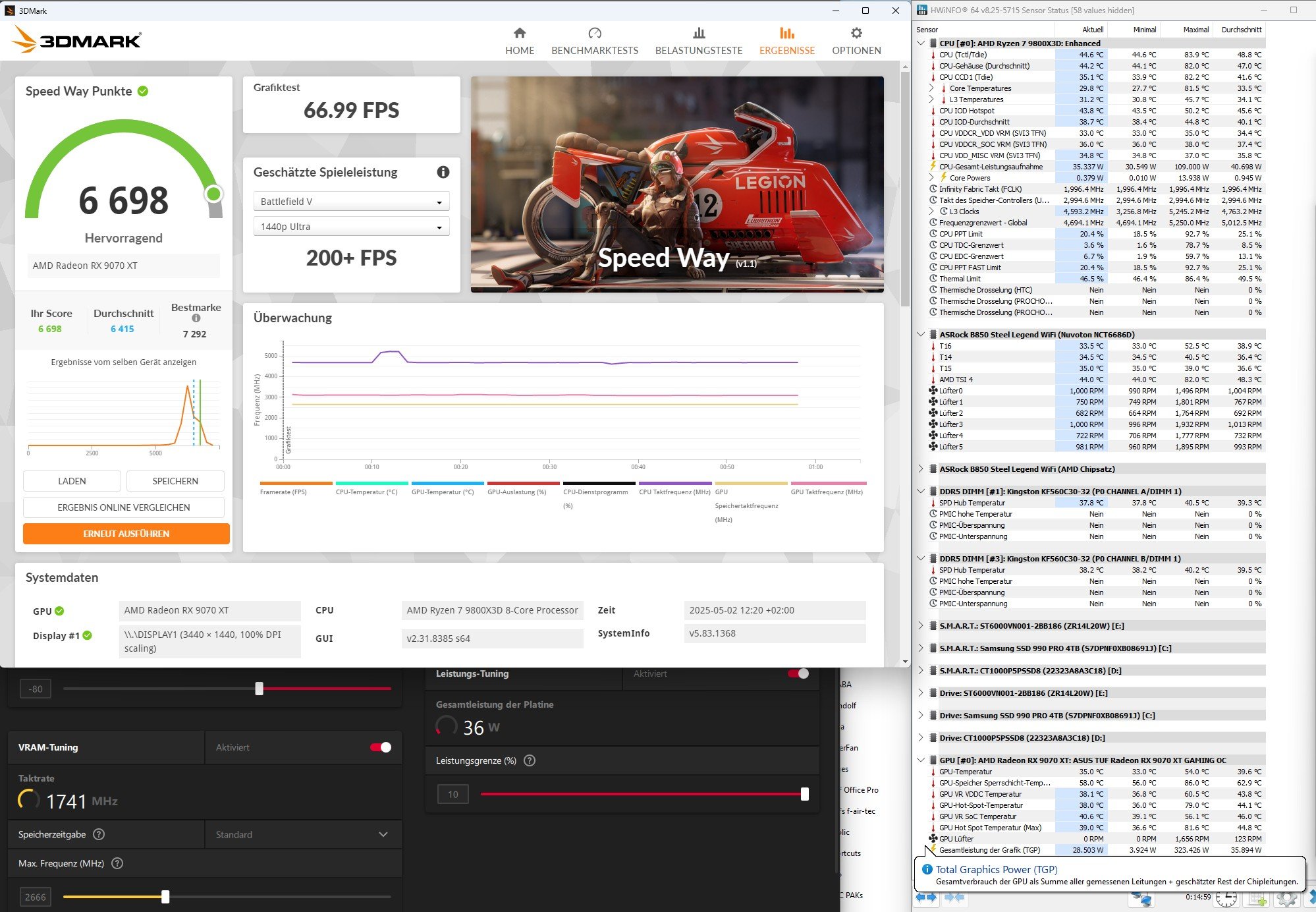

ASUS TUF Gaming Radeon RX 9070 XT OC
-80mV | +10% PT | RAM 2666MHz
PS: Die -80mV sind zwar Benchstable, aber nicht Gamestable. Musste auf -60mV hoch.

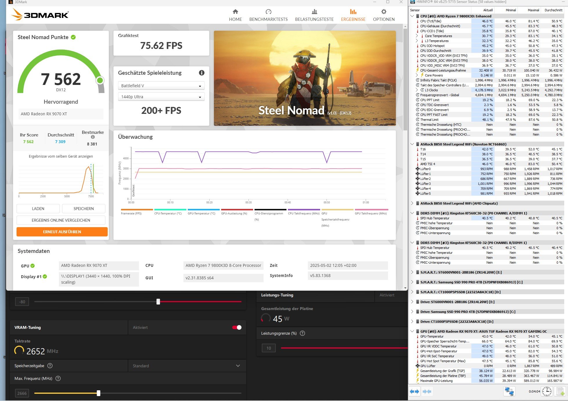

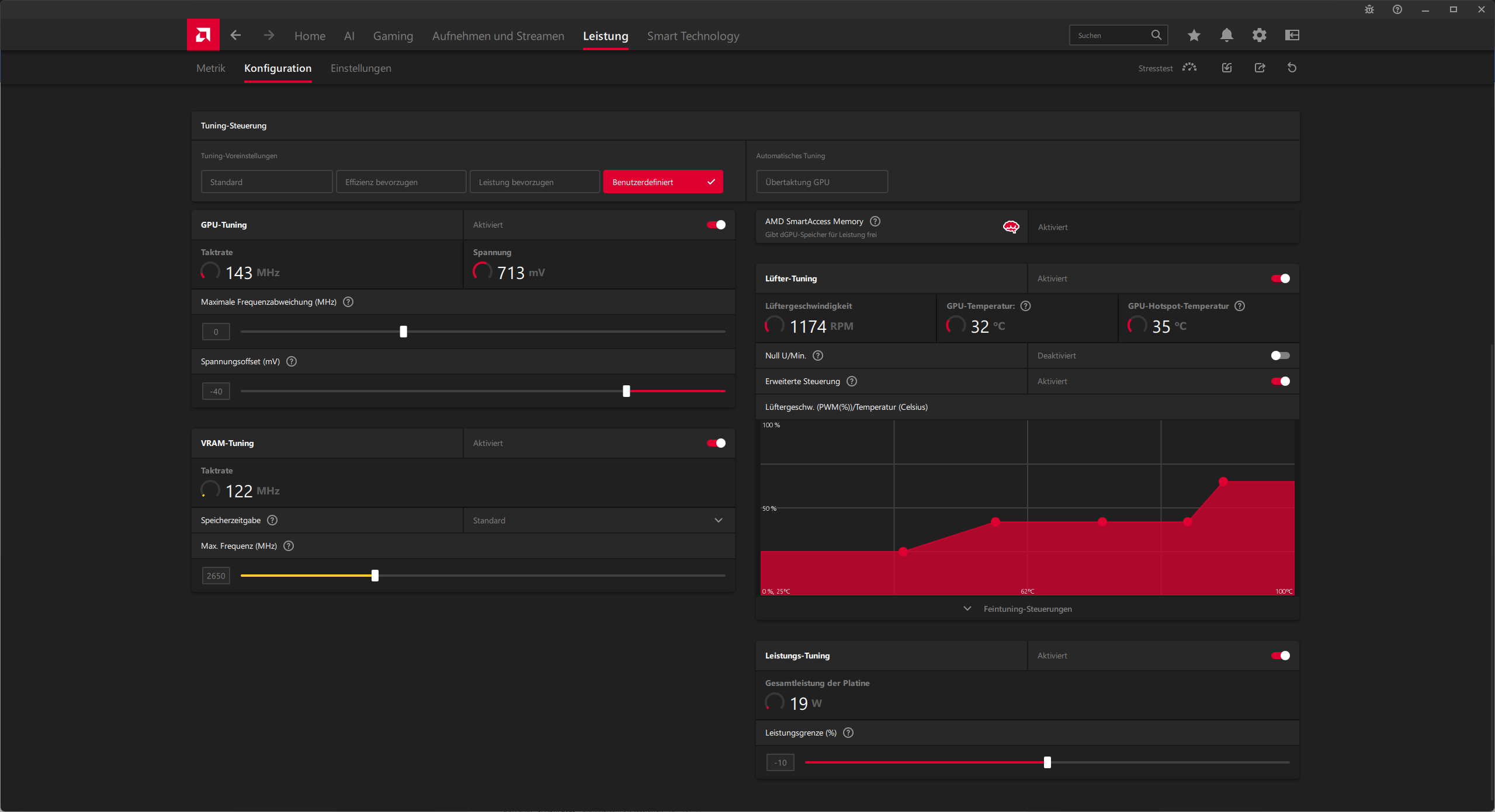

Ein Update von mir. Sapphire Pulse 9070 XT
-75 mV und -10% PT ist bei meiner Karte nur Benchstable
Bei Forza Horizon 5 und Metro Exodus Enhanced stirbt der Treiber. Mal nach 5 Min mal nach 60 Min.
Ich bin musste jetzt bis auf -40 mV -10 PT% runtergehen. Das lief bis jetzt.
