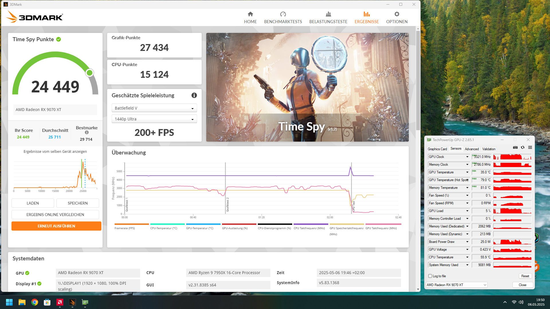

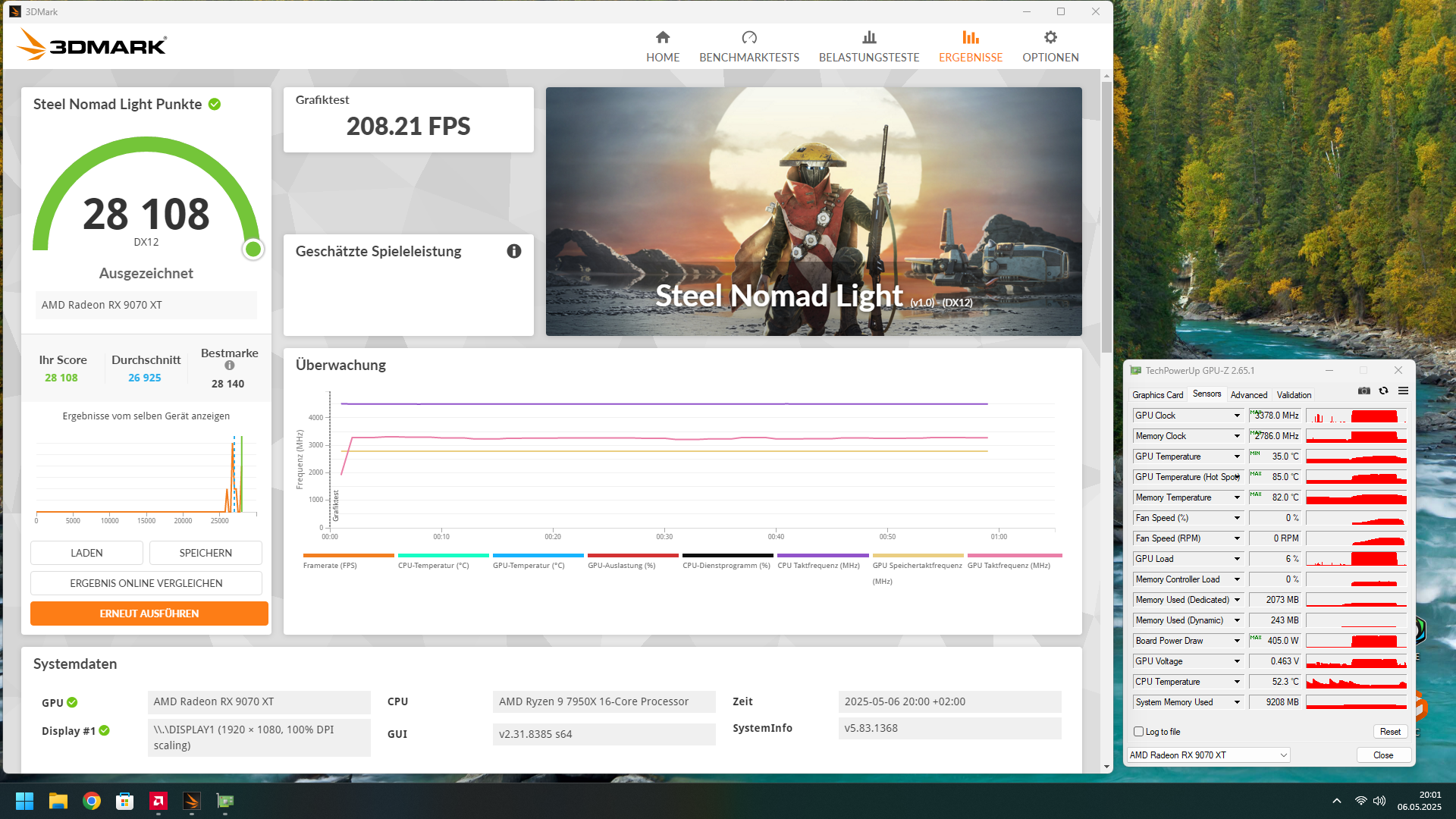

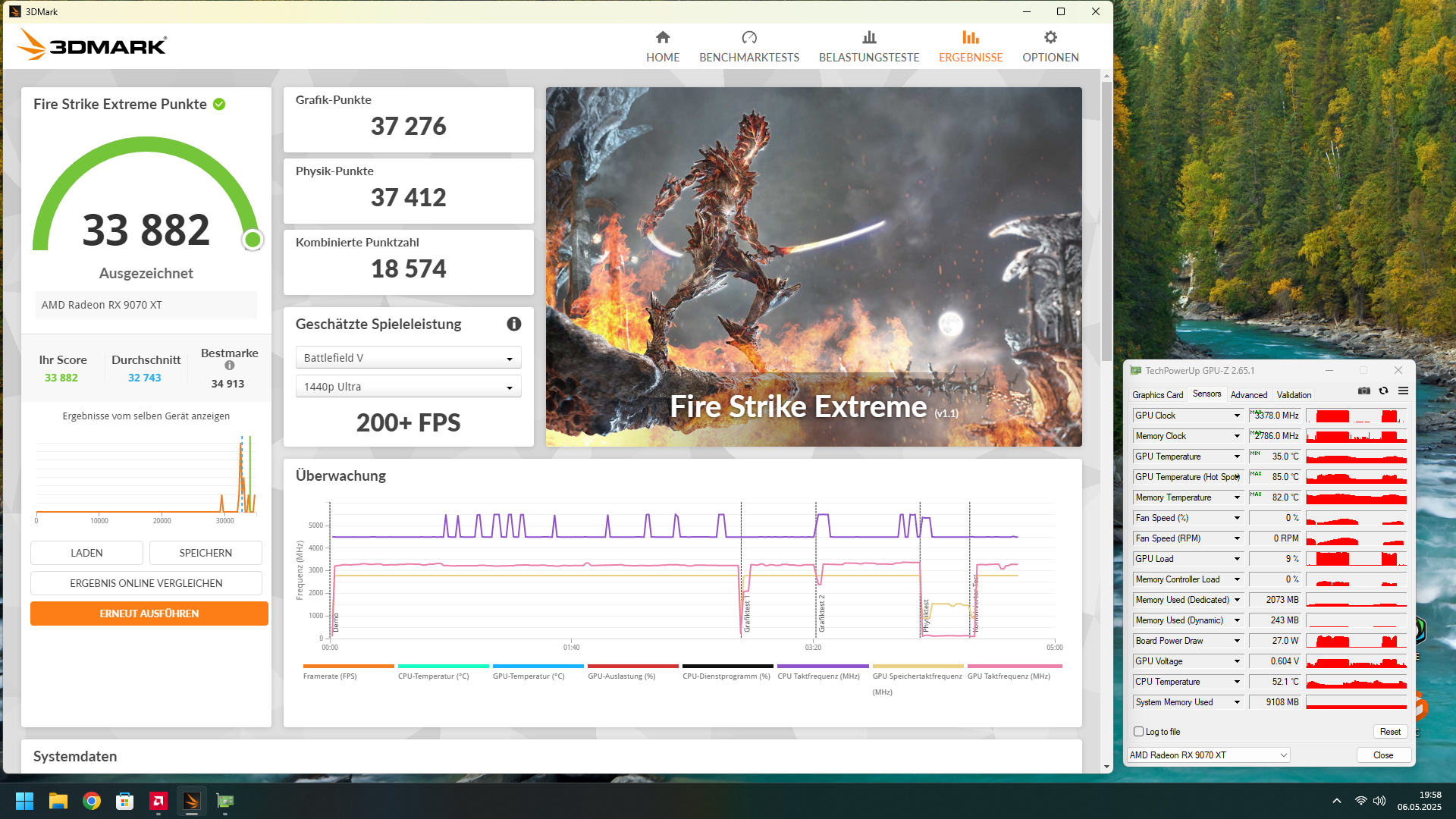

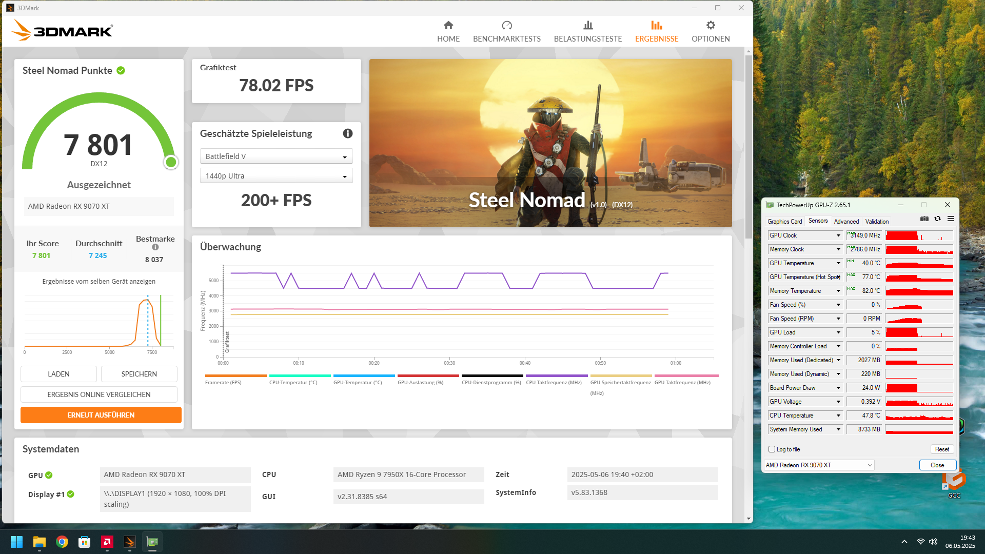

Wollte mal fix meine Werte hier teilen, Stabil in allen bisher gespielten Spielen. :)
XFX Mercury Radeon RX 9070 XT OC Gaming Edition with RGB​
-90mV / 2800MHZ VRAM FAST Timing / 10+ Powertarget
Furmark
SCORE​
21111
FPS​
351
https://www.gpumagick.com/scores/1135278
https://www.3dmark.com/sn/5872816
https://www.3dmark.com/spy/55652131
https://www.3dmark.com/fs/33317453
