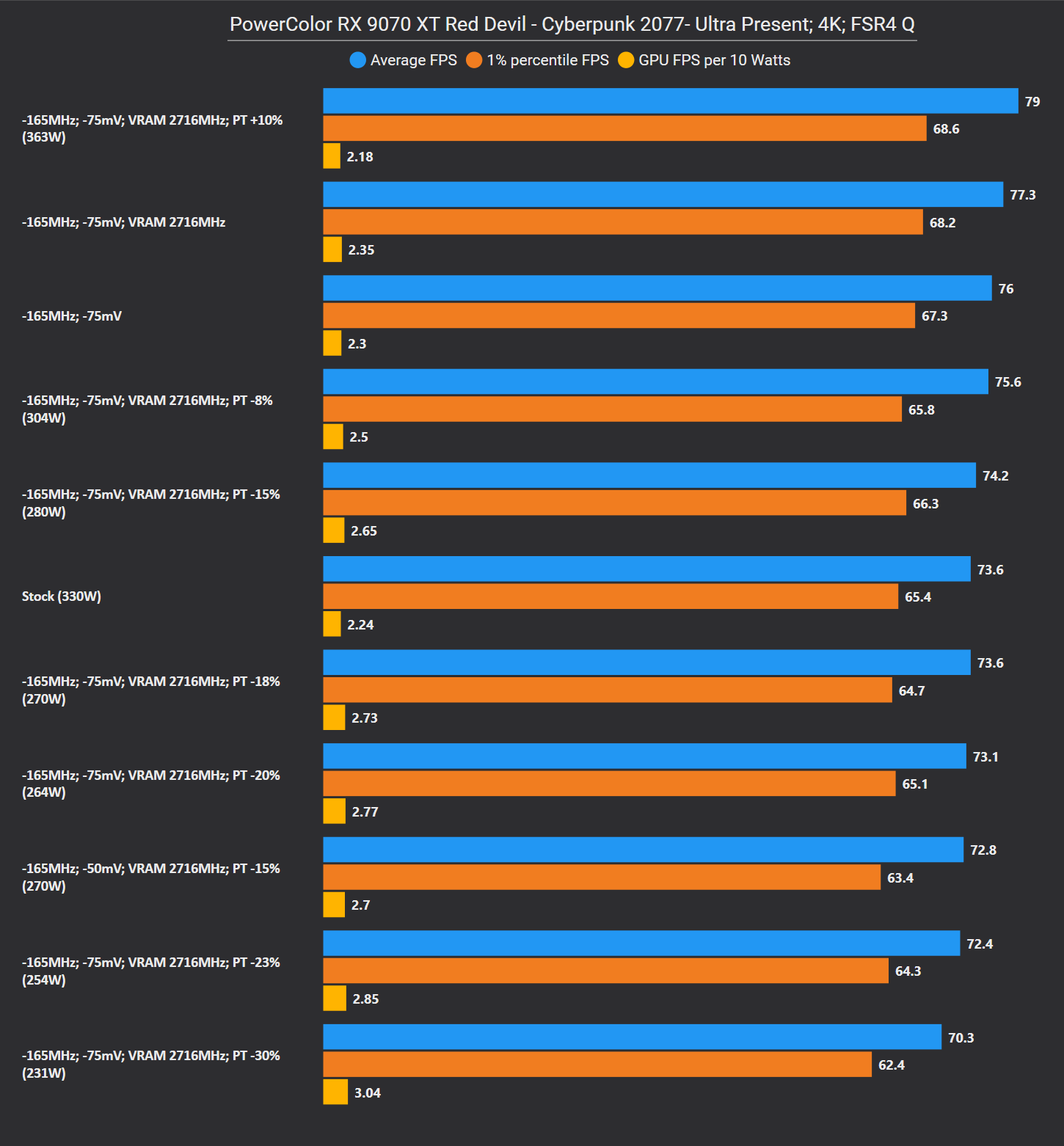

Naja, gibt schlimmeres als dann wieder -75mV/-165MHz einzustellen :)
Das waren übrigens meine Ergebnisse vom Test mit Cyberpunk 2077. (PCGH GPU Benchmark Szene)
Reaktionen: A.Xander, Sensei21, Cyroc und 2 andere
280W sieht von den minFPS her nice aus
bei 304W wirds nicht besser!?
man darf nicht vergessen, das eigentlich nur die minFps wichtig sind, damit man bedenkenlos FG zuschalten kann
mit Chill o.ä. bleibt dasselbe Setting ja trotzdem sparsam
Man, war halt immer ein Lauf und der Unterschied zwischen 280W und 304W ist eh im Bereich der Messungenauigkeit wo jeder Schluckauf des Systems einen Unterschied macht.
Aber man kann trotzdem den Trend erkennen und mir ging es darum eine gute Balance aus Performance und FPS/W zu finden.
Deshalb fahre ich auch die -75mV/254W PT.
Reaktionen: Sun-Berg, Kirby01978 und Zuchtmaista

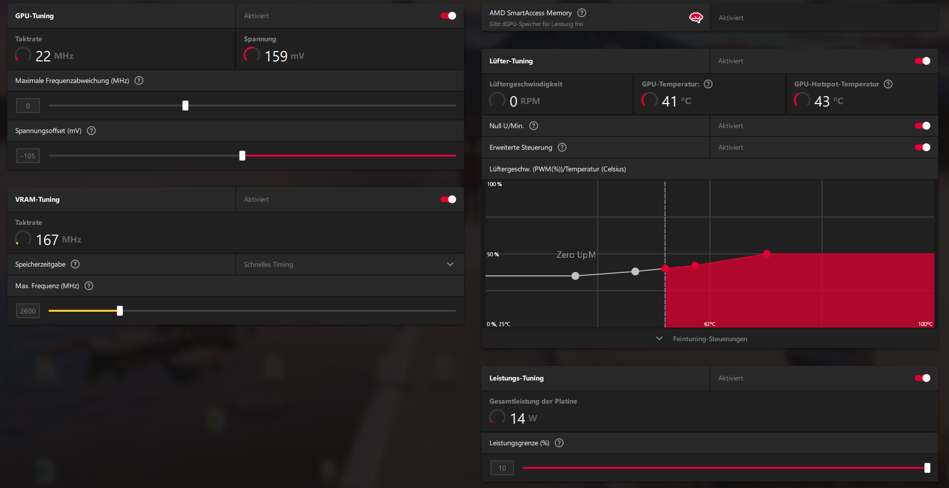

ich habe seit 3 Tagen die Asus Prime Radeon RX 9070 OC (für 569,00€ im Asus Online-Shop erworben) und bislang bin ich total zufrieden mit der Karte und sie auch unter Last sehr leise (meine Gehäuselüfter sind lauter) und sie wird maximal 50 - 60 Grad warm, so dass eine Lüftergeschwindigkeit von 35% - 40% ausreicht.

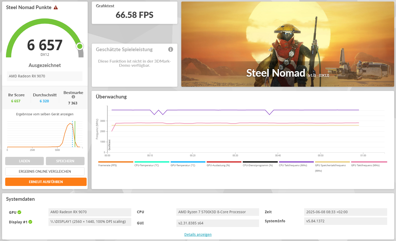

Gestern Abend habe ich mein Undervolting über 3D Mark Steel Nomad getestet und es läuft mit folgenden Einstellungen stabil:
- 105mV/ VRAM 2600 Mhz (Schnelles Timing) / + 10% PL.
-110mV war teilweise machbar und manchmal gab es einen Crash und bei - 115mV hatte ich immer einen Crash und deshalb belasse ich es nun bei - 105mV. Wenn ich den VRAM auf 2620 mHz erhöhe, gab es auch bei -105mV einen Crash und deshalb belasse ich es bei 2600 mhZ.
Im Steel Nomad komme ich mit den Standardeinstellungen auf 5950 Punkte und mit -105mV/2600 mHz VRAM/+10%PL auf 6657 Punkte. Das sind circa 10,2% mehr und damit sollte ich schon fast die Leistung einer 9070XT erreichen.
Sind das aus eurer Sicht gute Werte? Oder könnte ich vielleicht noch weitere Anpassungen vornehmen?

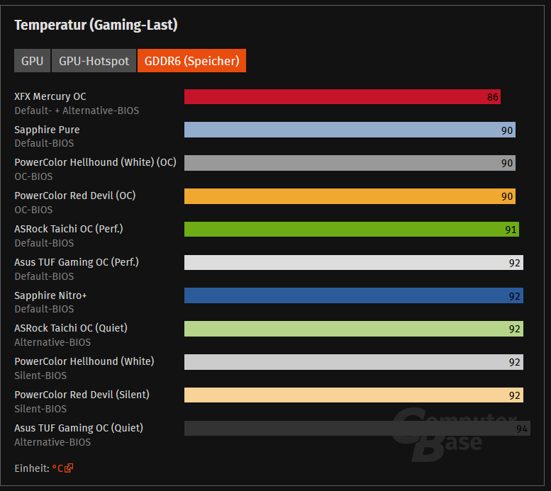

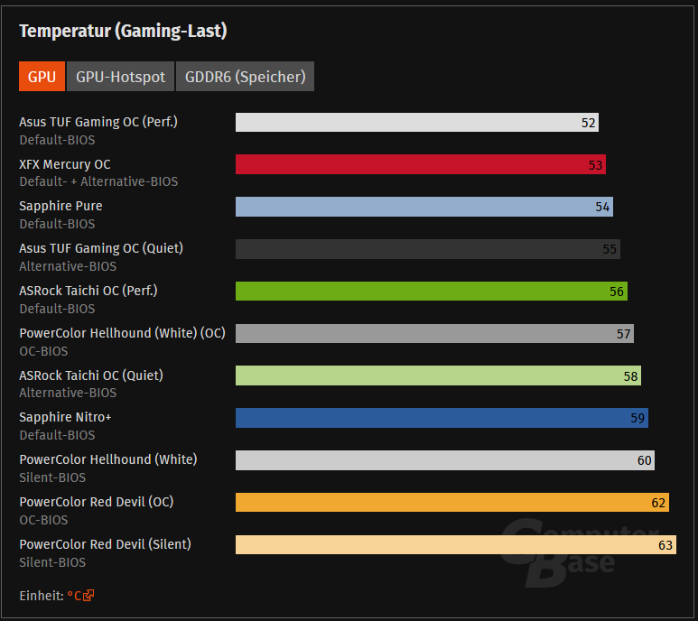

Hier ein kleiner Vergleich. In meinem System komme ich bei Last und Stock Settings auf folgende maximale Werte:
GPU 55°C
Hotspot 84°C
VRAM 90°C

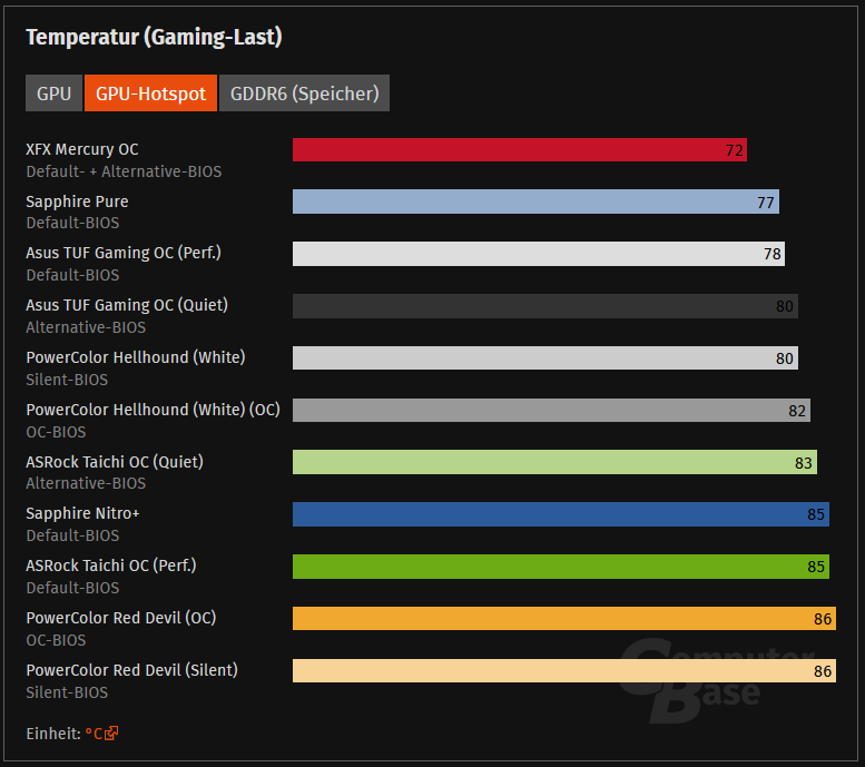

Zum Vergleich. Die GPU temp ist dabei nur ein Grad höher als die einer Sapphire Pure und dabei im Oberen Mittelfeld. Die Hotspot temp ist mit 84°C leider etwas höher ausgefallen aber im Vergleich mit den anderen Karten doch noch sehr im Rahmen. Und an der VRAM temp ist im Vergleich überhaupt nichts auszusetzen.
Das Ganze bei 2151RPM der Lüfter und das ist dann auch der Knackpunkt. Wobei das Geräusch für mich akzeptabel ist. Wirklich leise wird es dann wenn man am PT schraubt.
