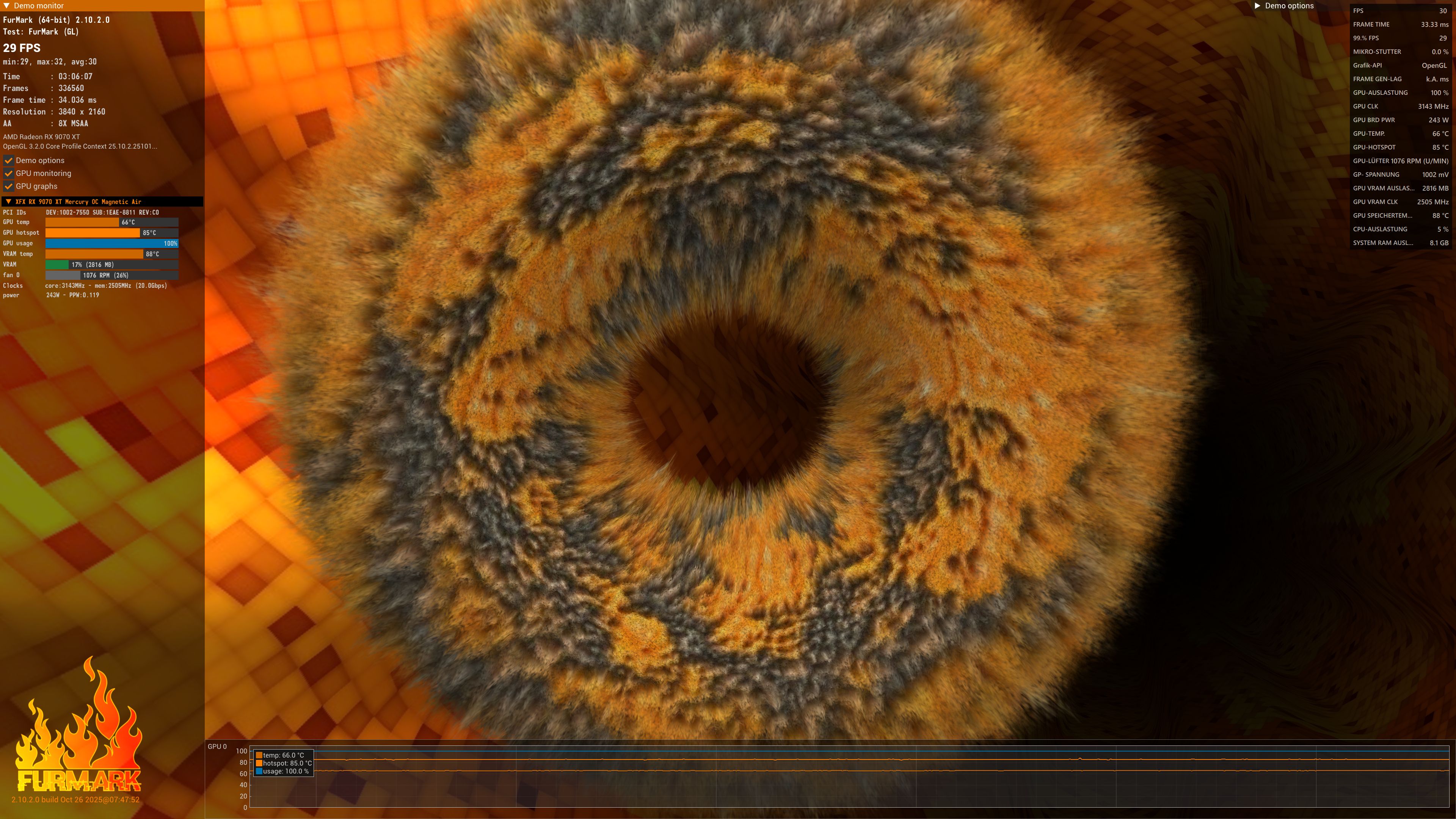

habe mal Furmark 3 Stunden laufen lassen. Der Speedwayt Belastungstest beansprucht den Vram aber mehr
Habe nun 200rpm mehr eingestellt von 950 bis 1000rpm auf 1150 bis 1200rpm und es macht schon 6 Grad beim Vram aus 😊 sind nun nur noch max 82 grad
Nun ist sie zwar nicht mehr unhörbar, aber es ist nur ein ganz leichtes Rauchen wahrnehmbar... kurz vor unhörbar.
Mein Spulenfiepen ist auch fast ganz weg. Bis 130fps höre ich nix mehr fiepen . Ab 150fps bisl....ab 250 fps natürlich ein quitsch Konzert....
Reaktionen: meckswell

Dann ist es bei mir mit 2h Furmark mit 1200rpm und max 82 Grad ja gar nicht so schlecht 😁

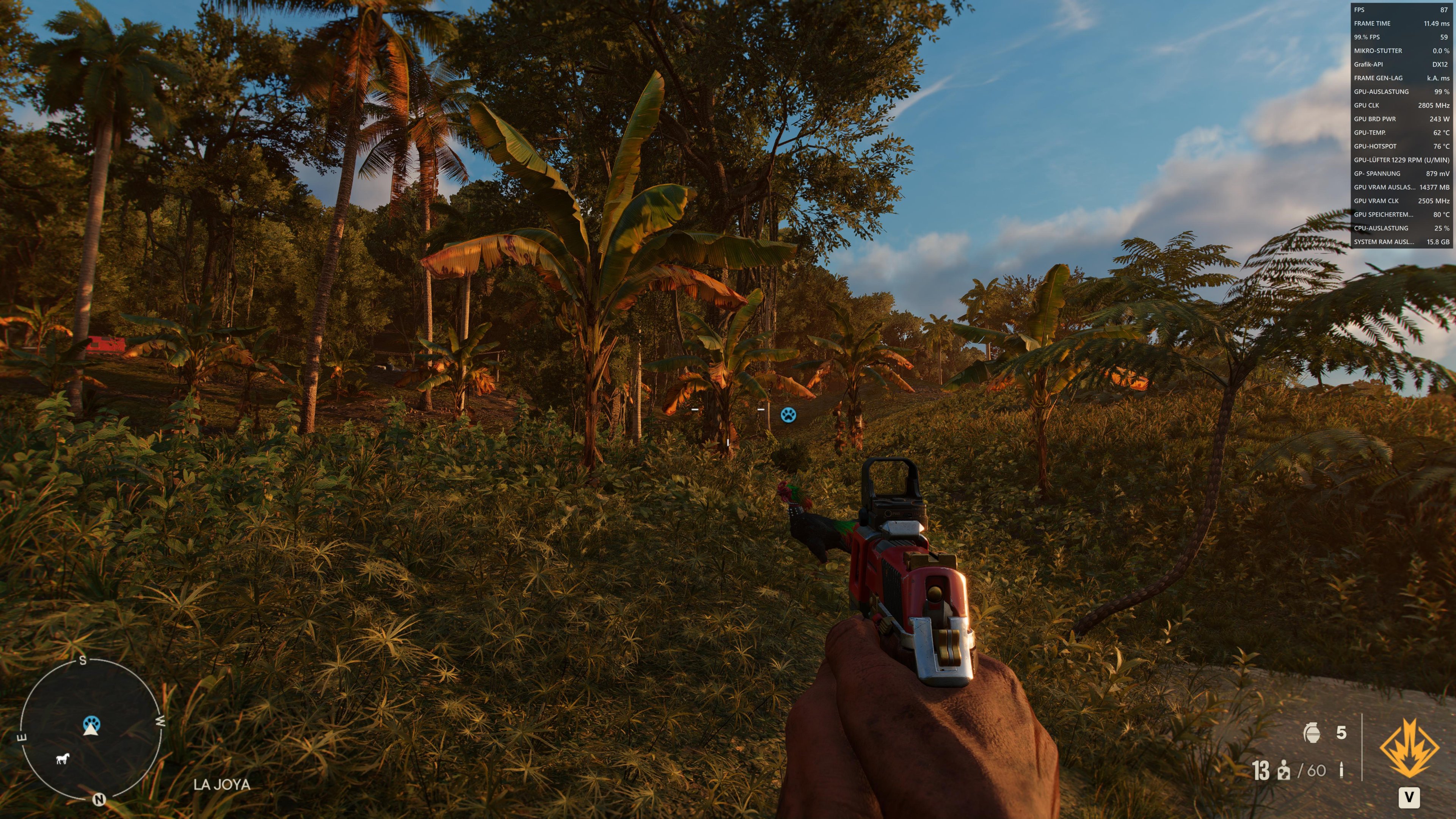

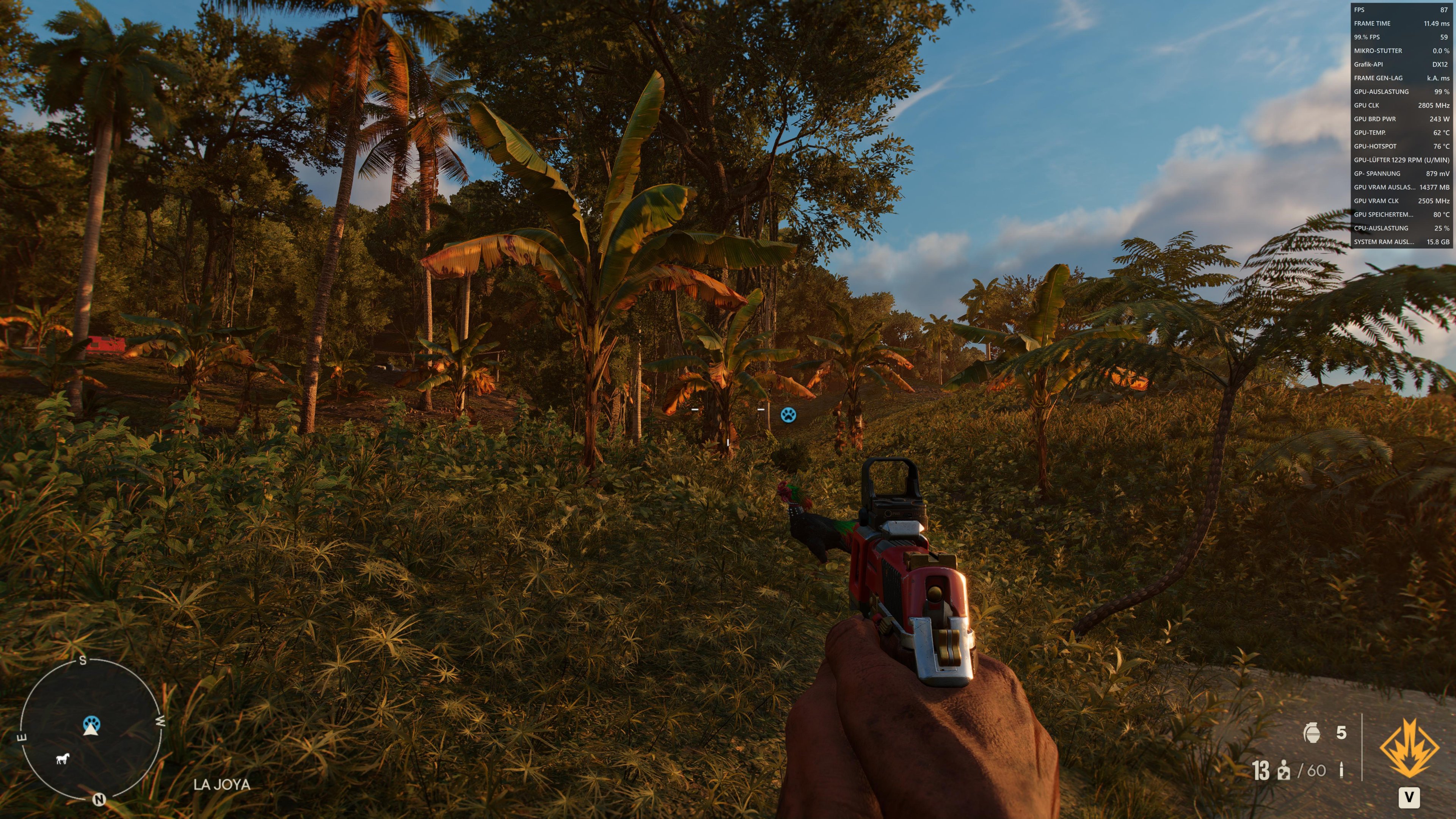

nach ganztägigen Memtest des Vrams noch 2 Stündchen FC6 in 5K auf Ultra mit RT überstanden. Die arme Swift die schwitzt :evillol: ohne Abkühlung heute

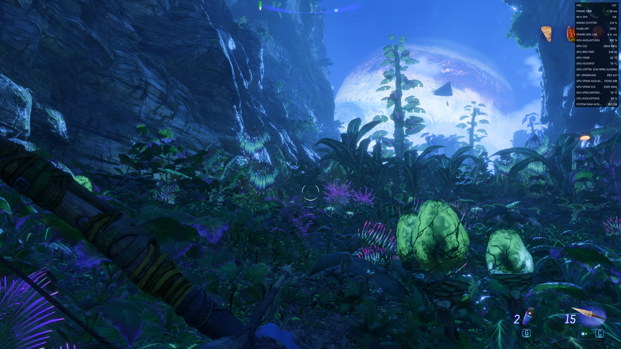

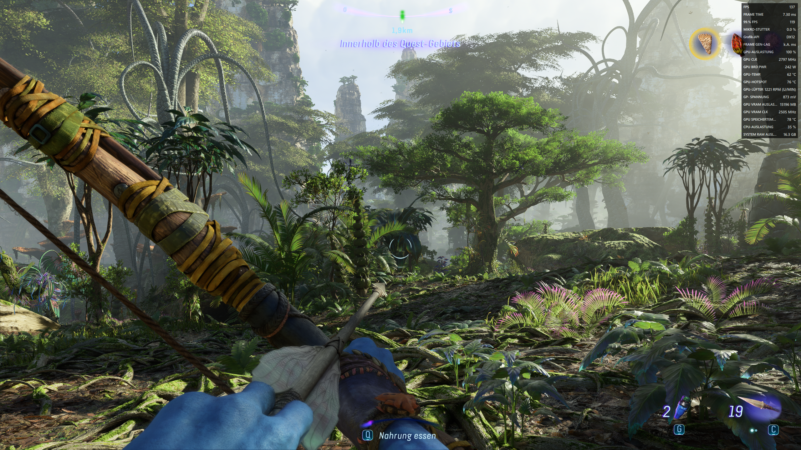

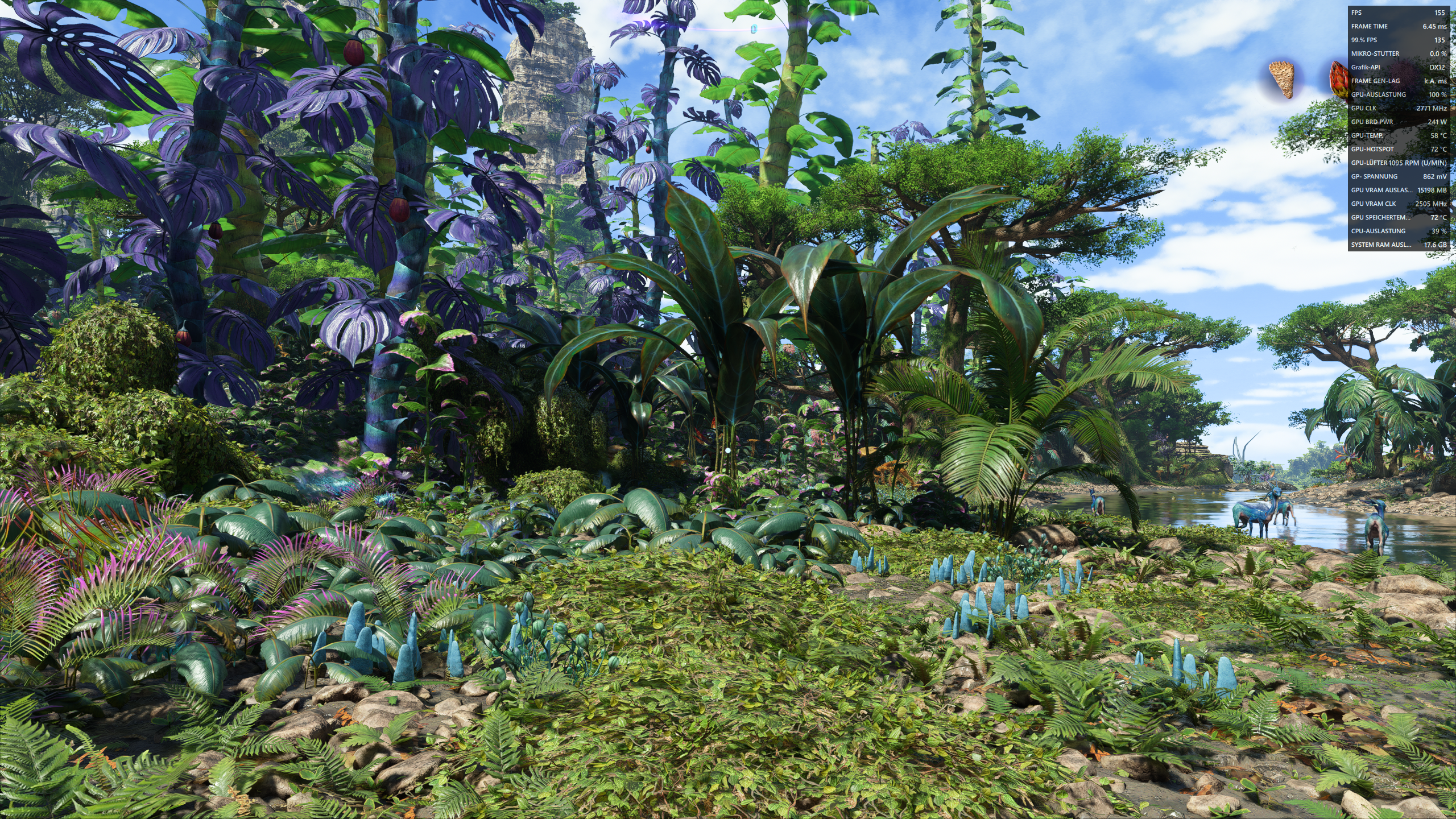

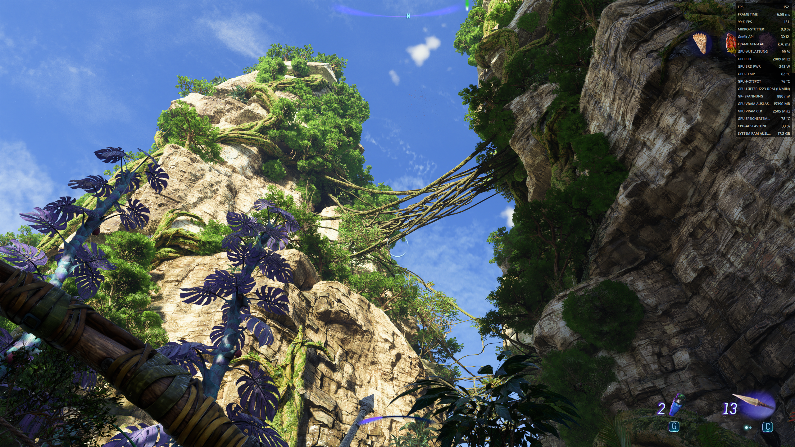

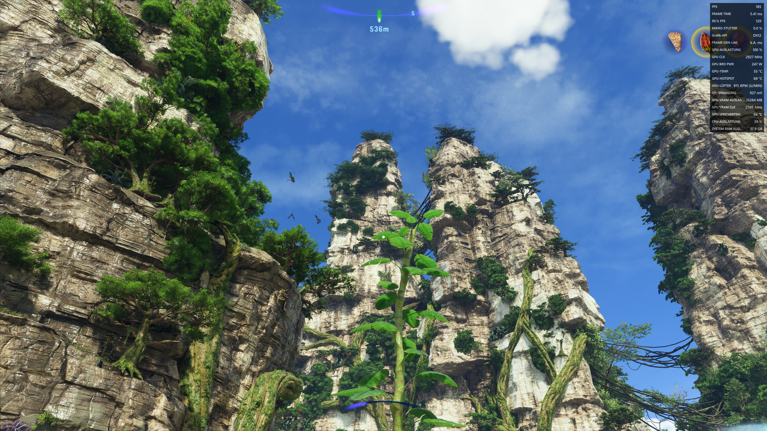

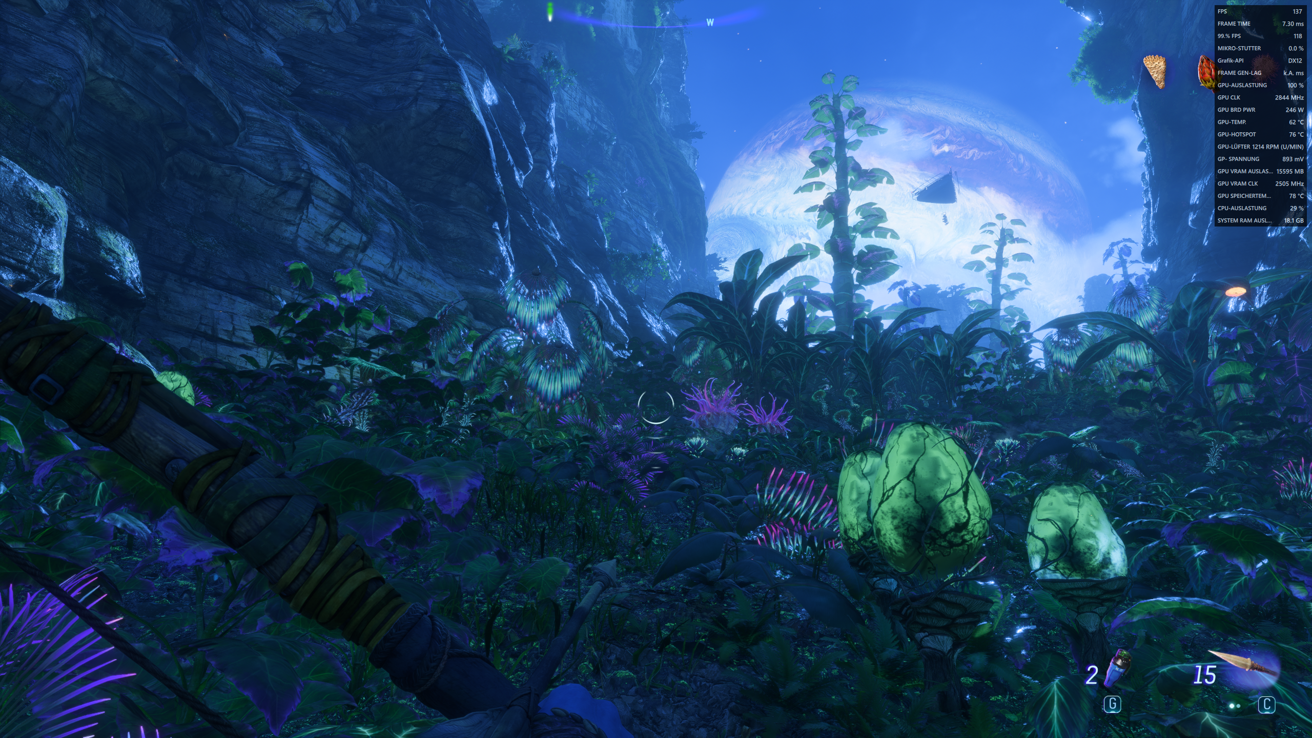

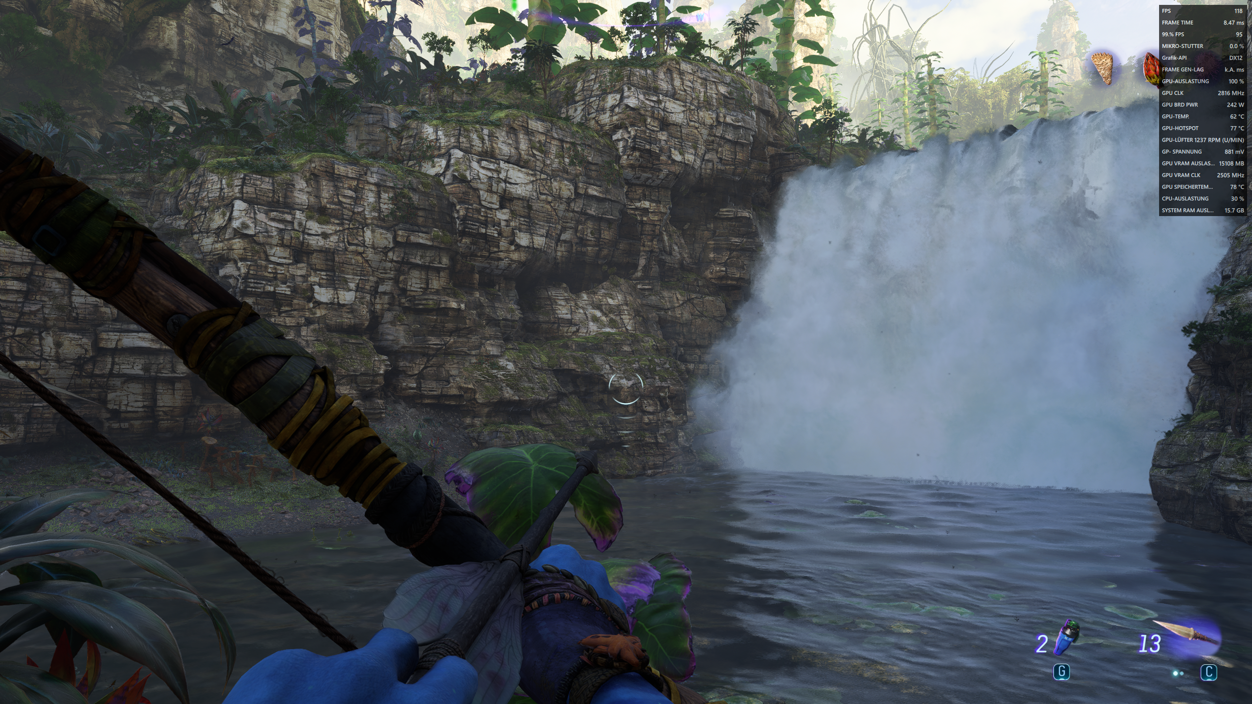

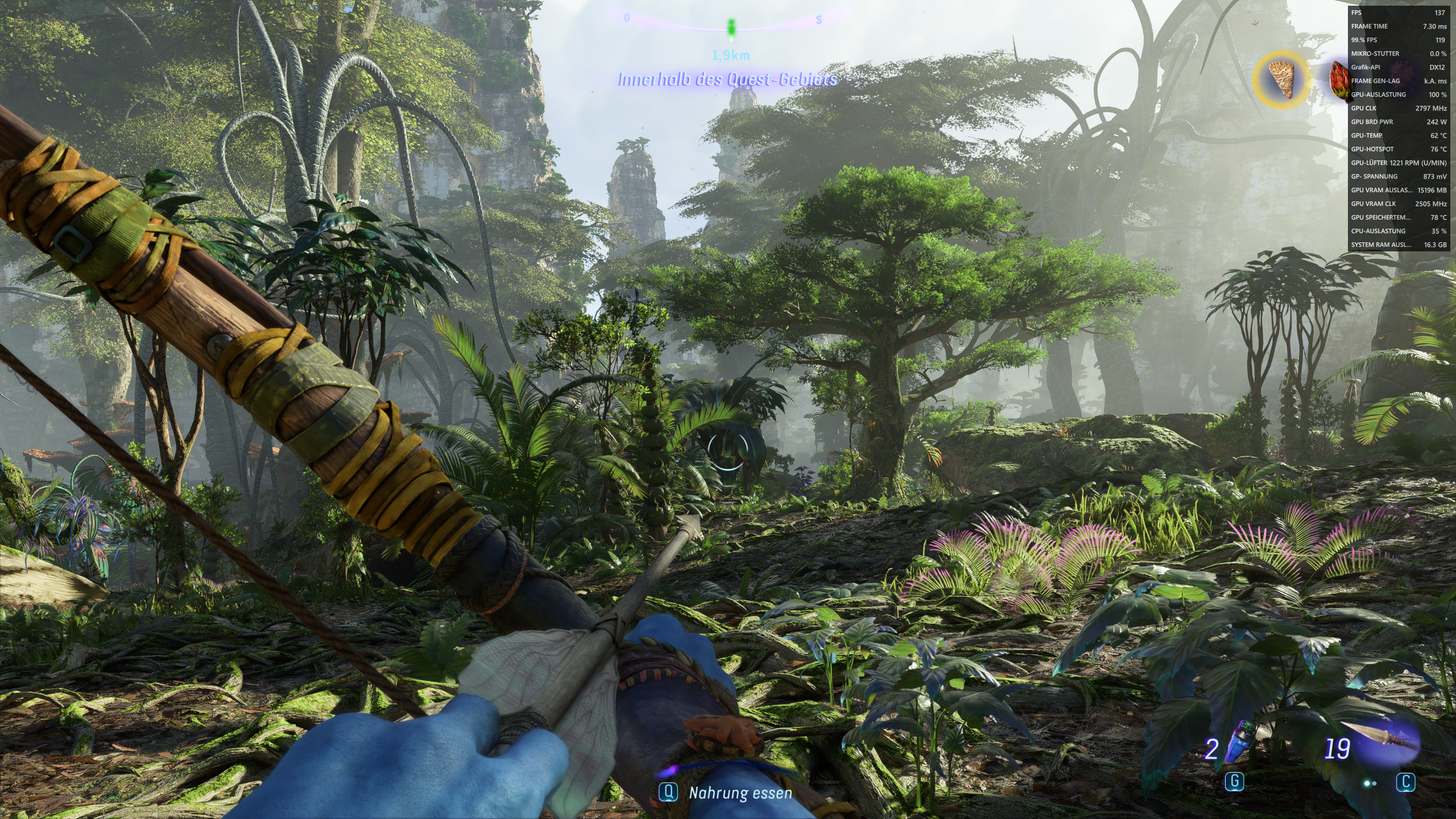

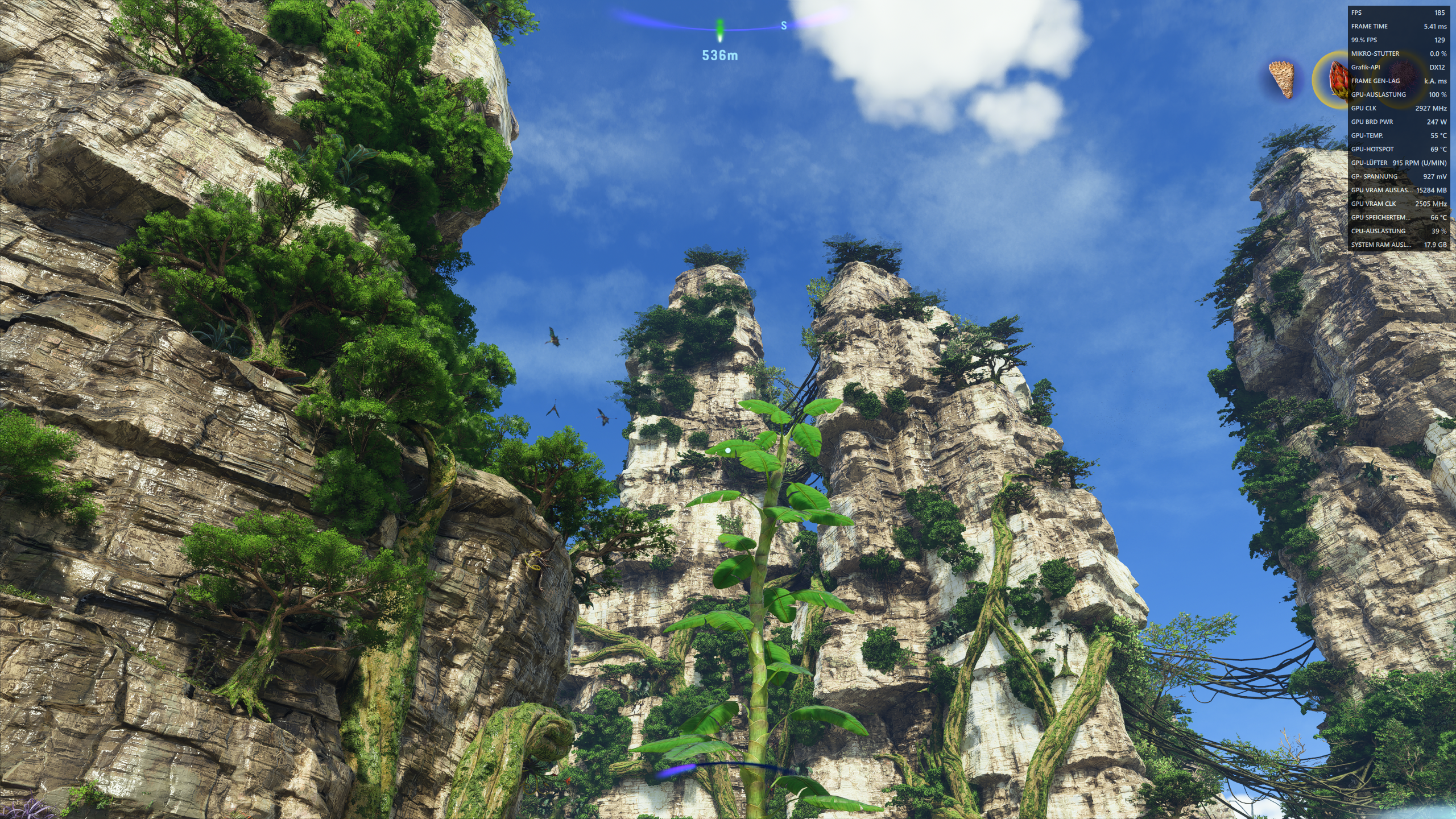

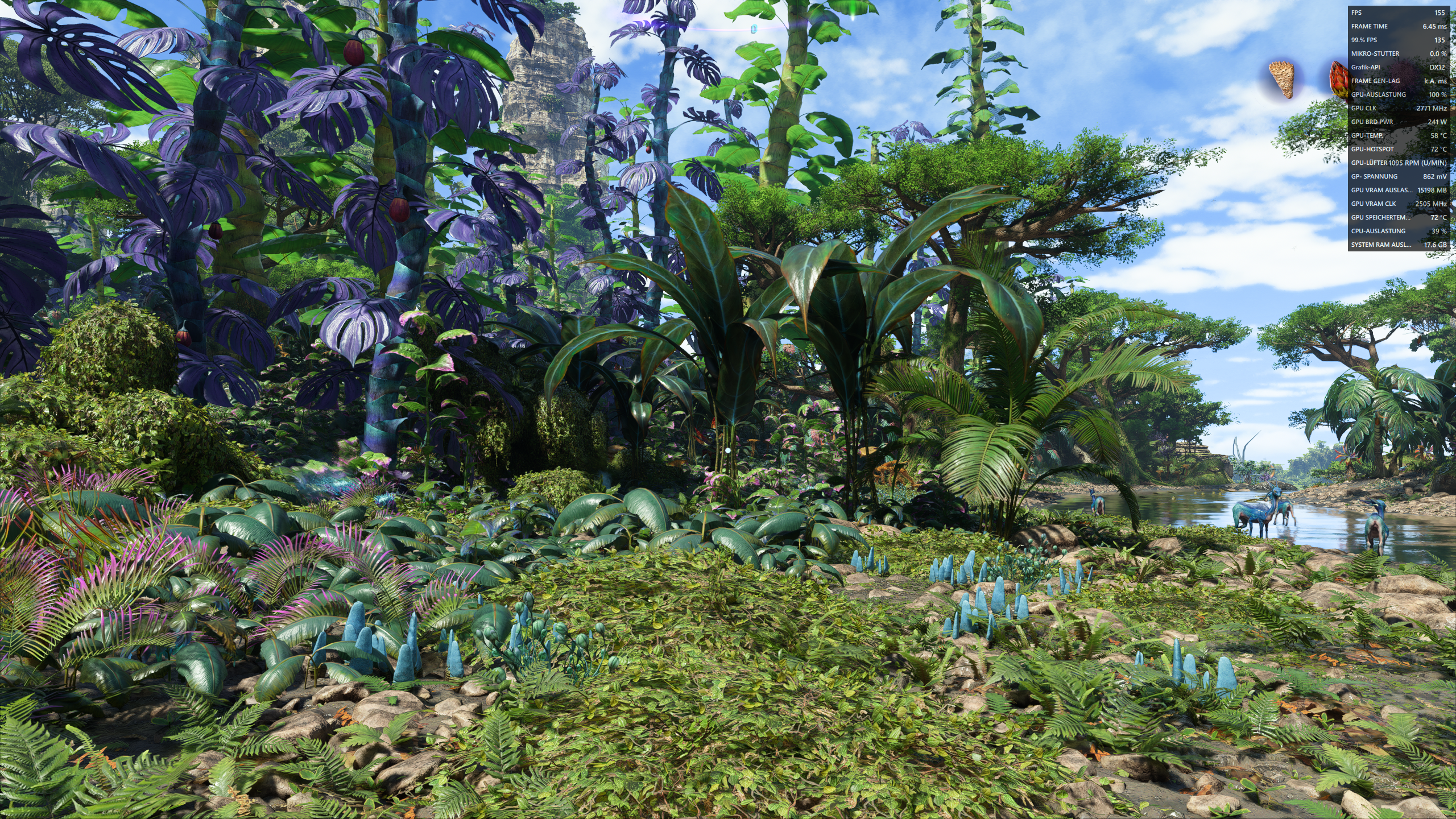

so heute war mal ein paar Stündchen Avatar dran. Lief Butterweich mit FSR 3 und FG auf alles Ultra in 1440p
Reaktionen: meckswell und Wanderwisser

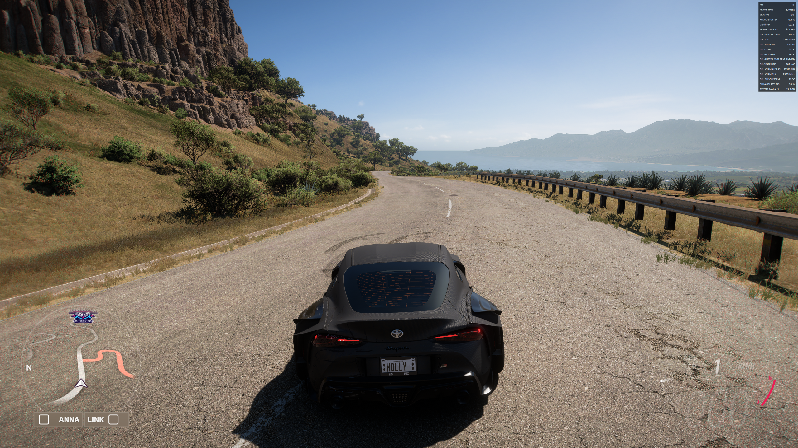

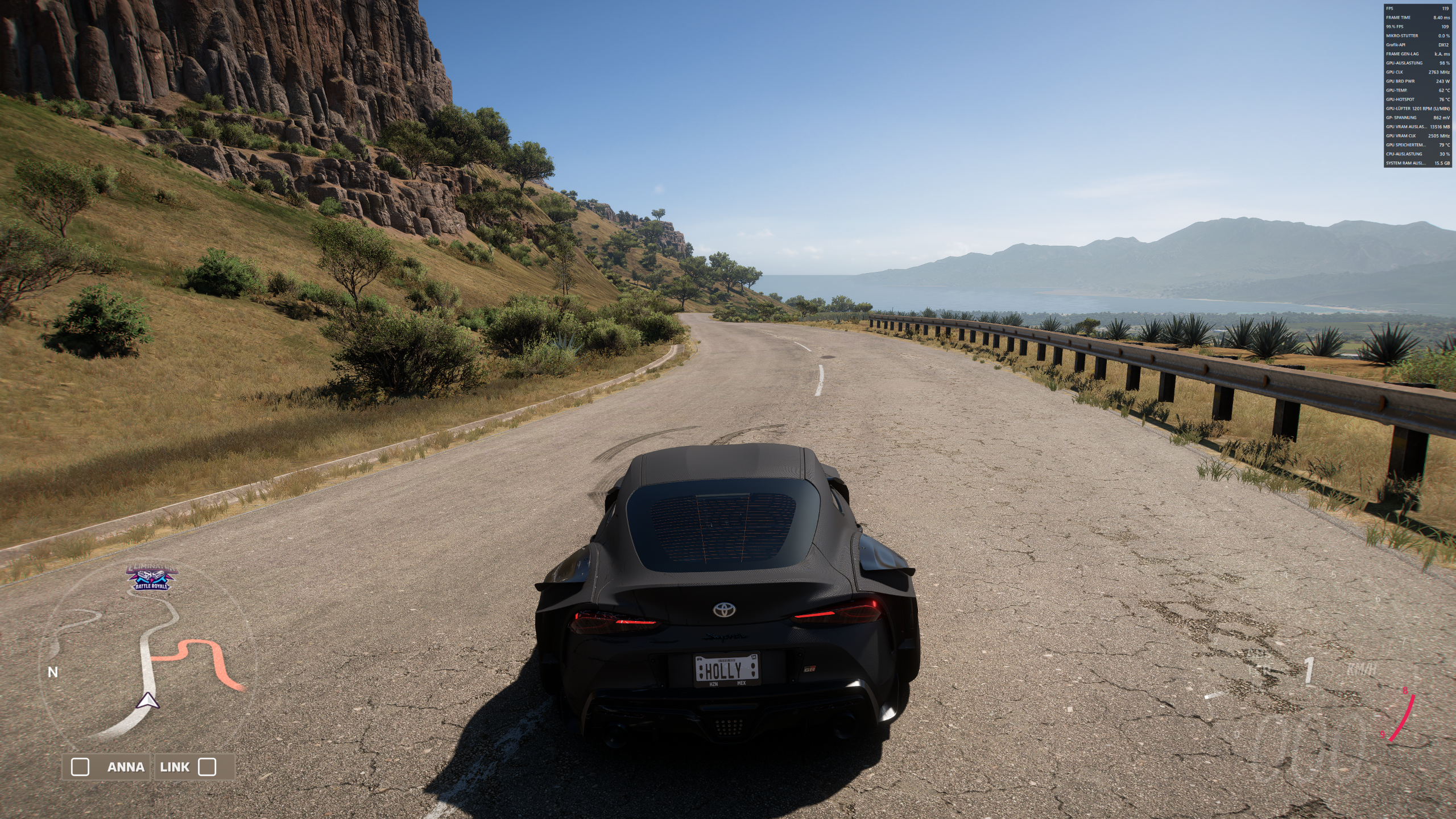

und mal ein gutes Stündchen Forza Horizon 5 auf 4K und alles Ultra und kein FSR . Läuft auch sehr rund und stabil :)
Anhänge​

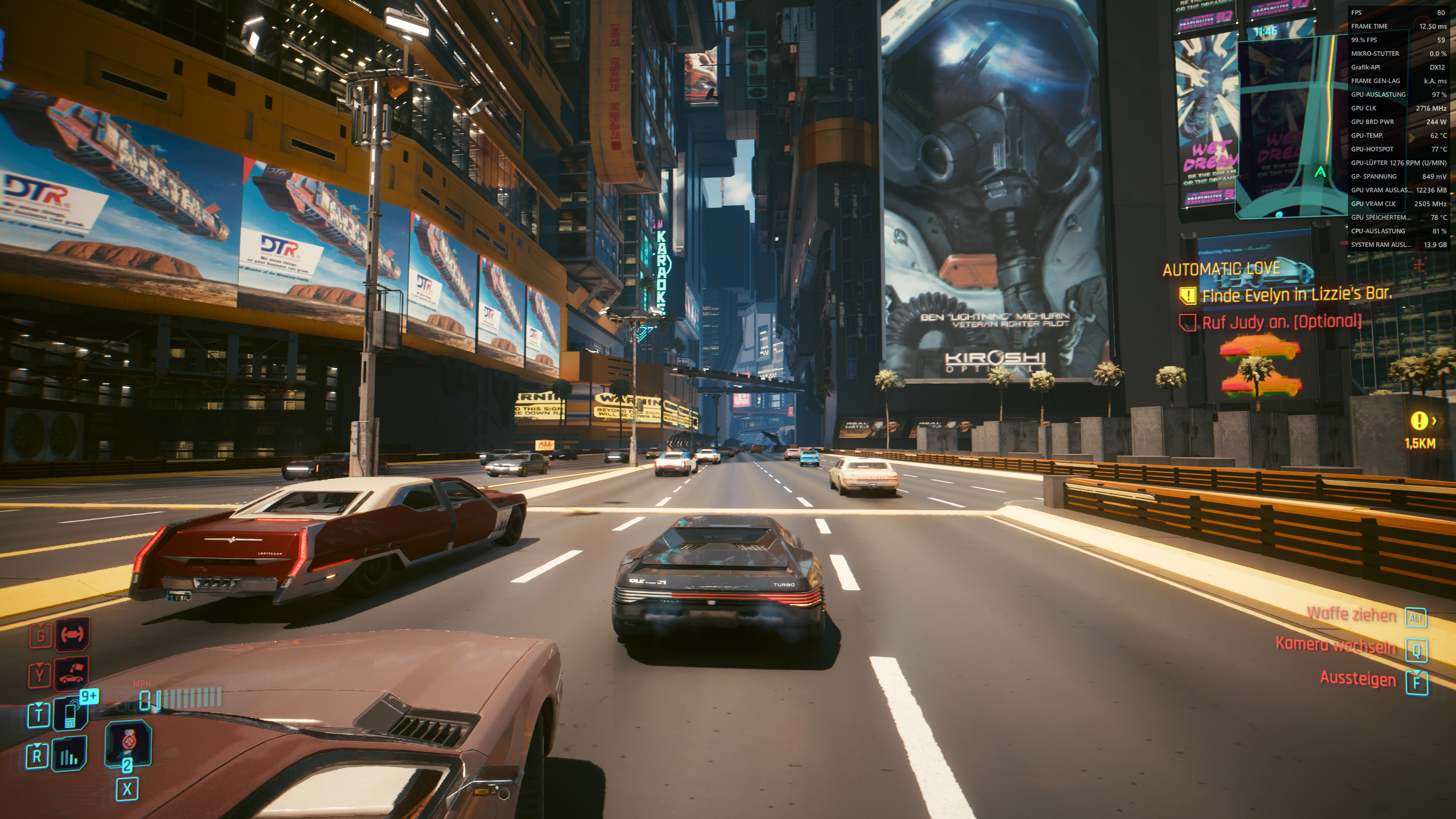

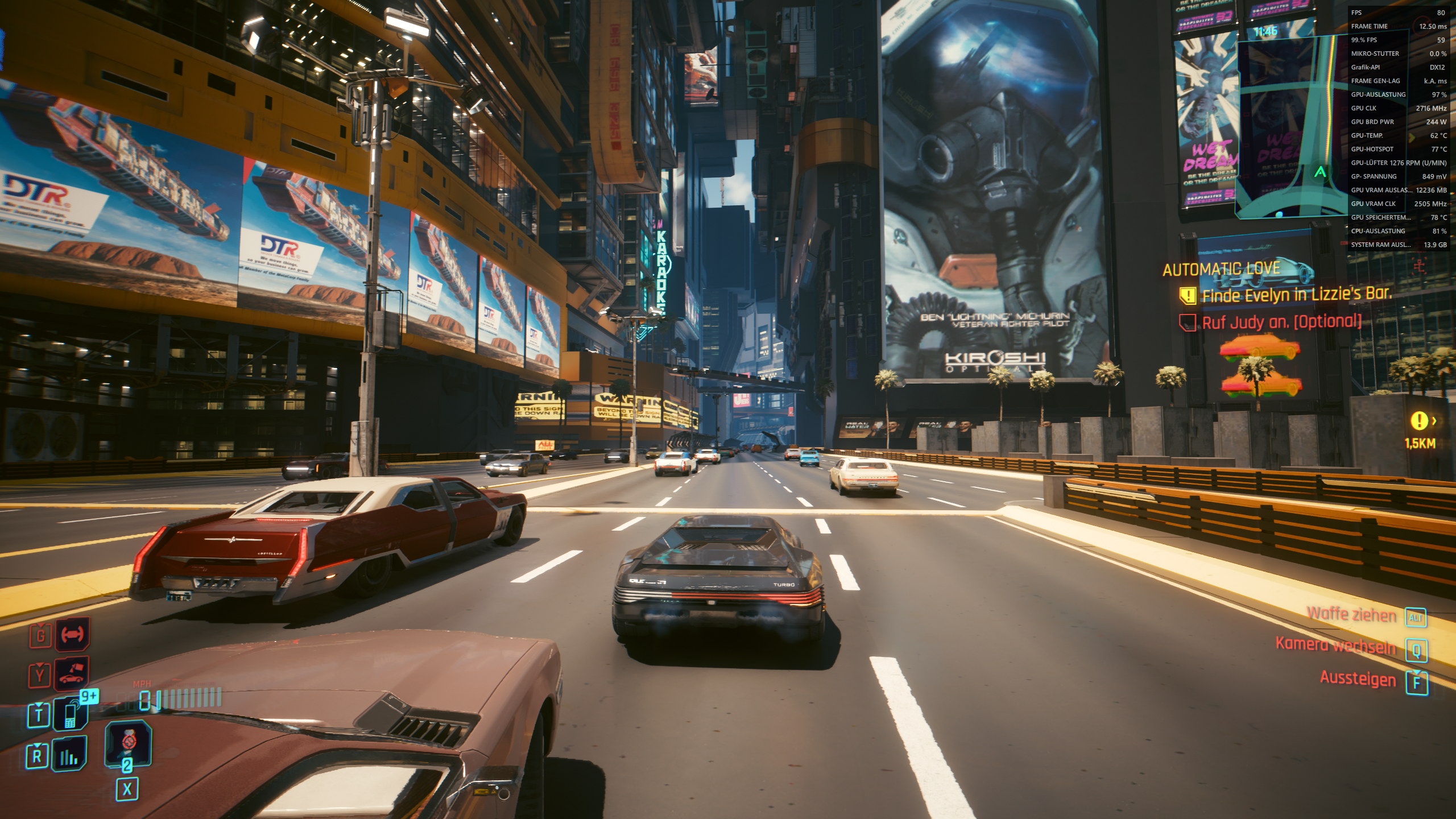

und 2,5 Stunden CP2077 auf 1440p alles Max mit RT Max und FSR4 aber kein Path. Stabil und smooth :love:
Morgen noch eben BF6 REDSEC probieren....Habt ihr eventuell noch ein zickiges Game als Vorschlag :evillol:

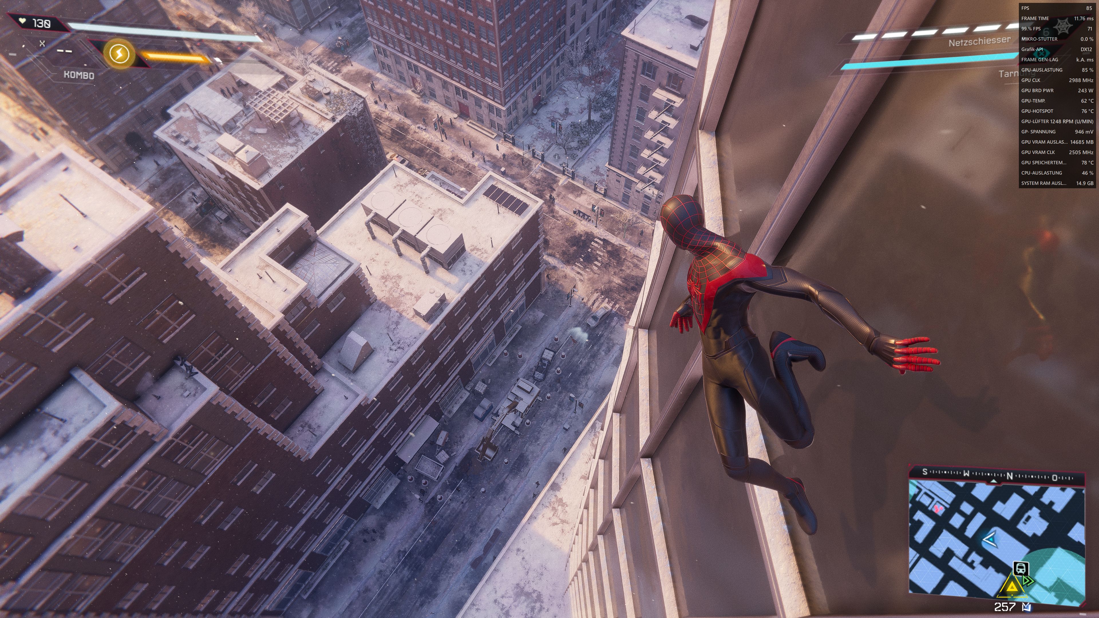

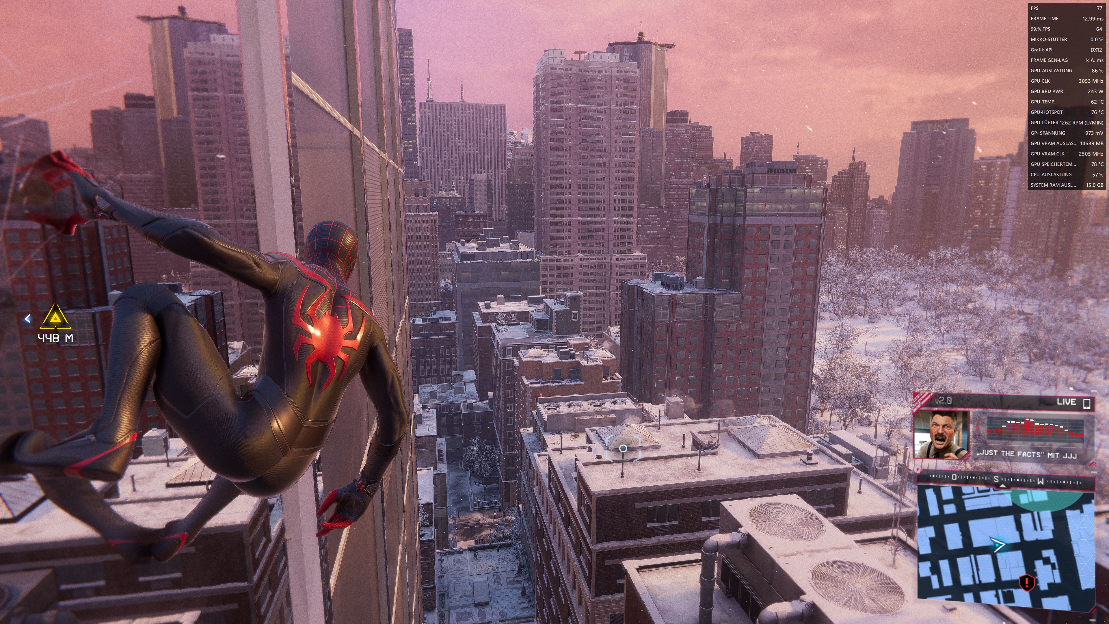

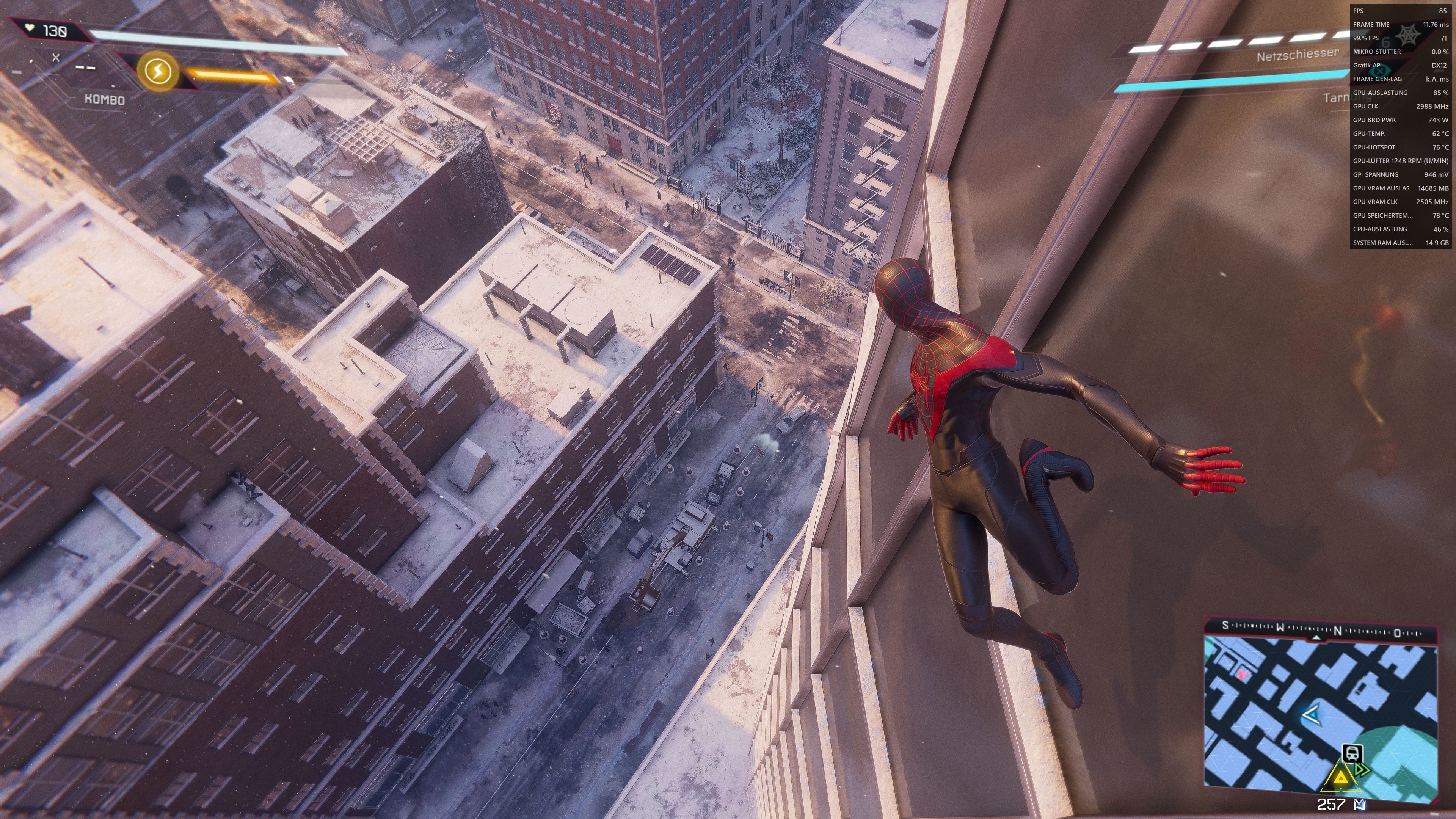

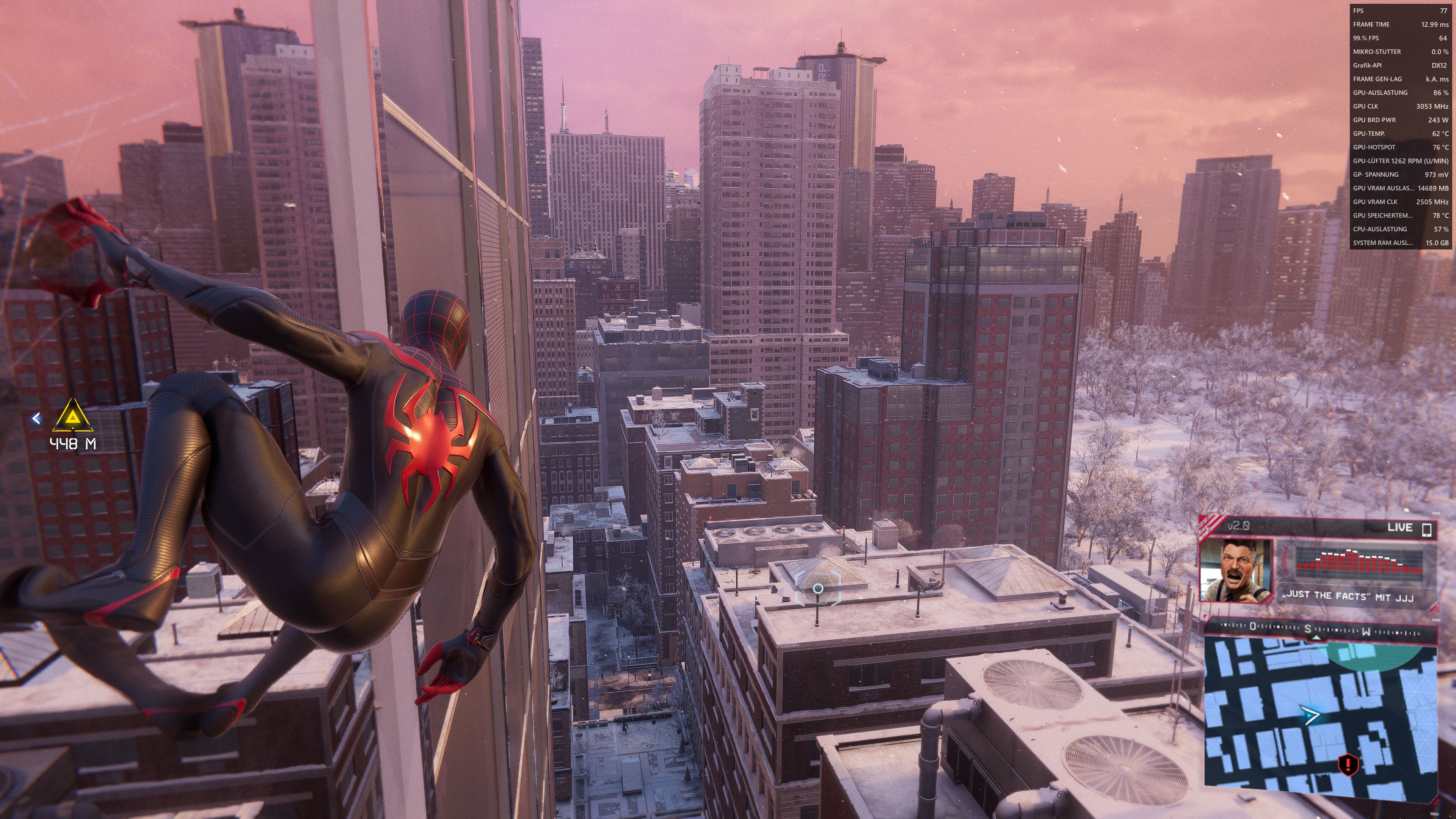

und nun 3 Stunden Spiderman MM auf 4K auf Max Details mit RT und FSR ,aber ohne FG

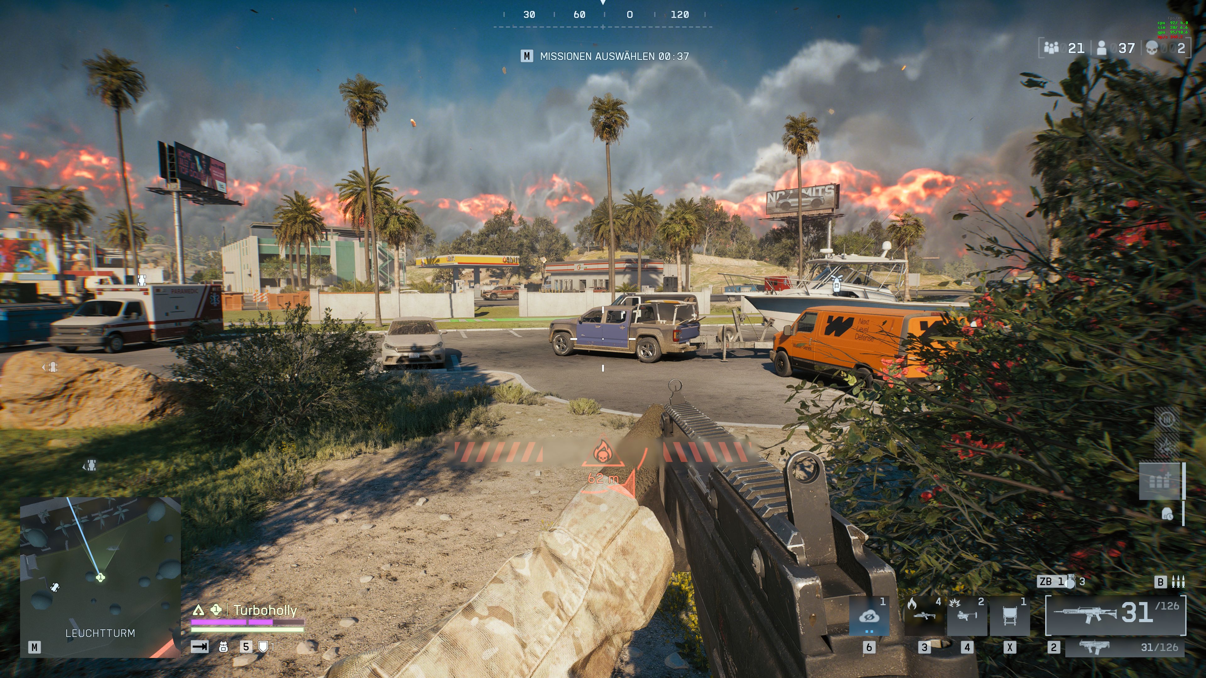

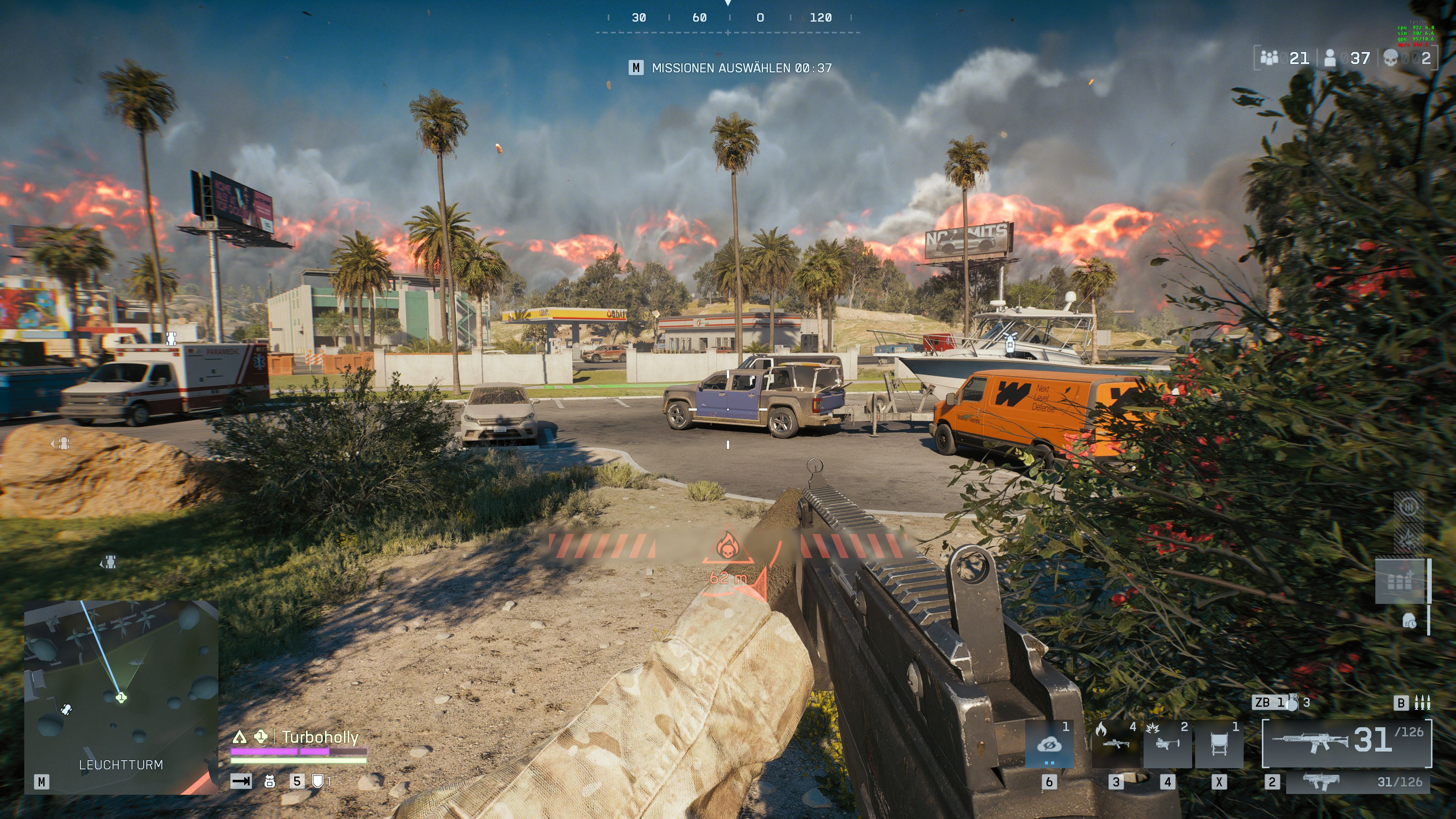

und ein gutes Stündchen BF6 RS.
Warum werden eigentlich keine Fps im Overlay in BF6 angezeigt?

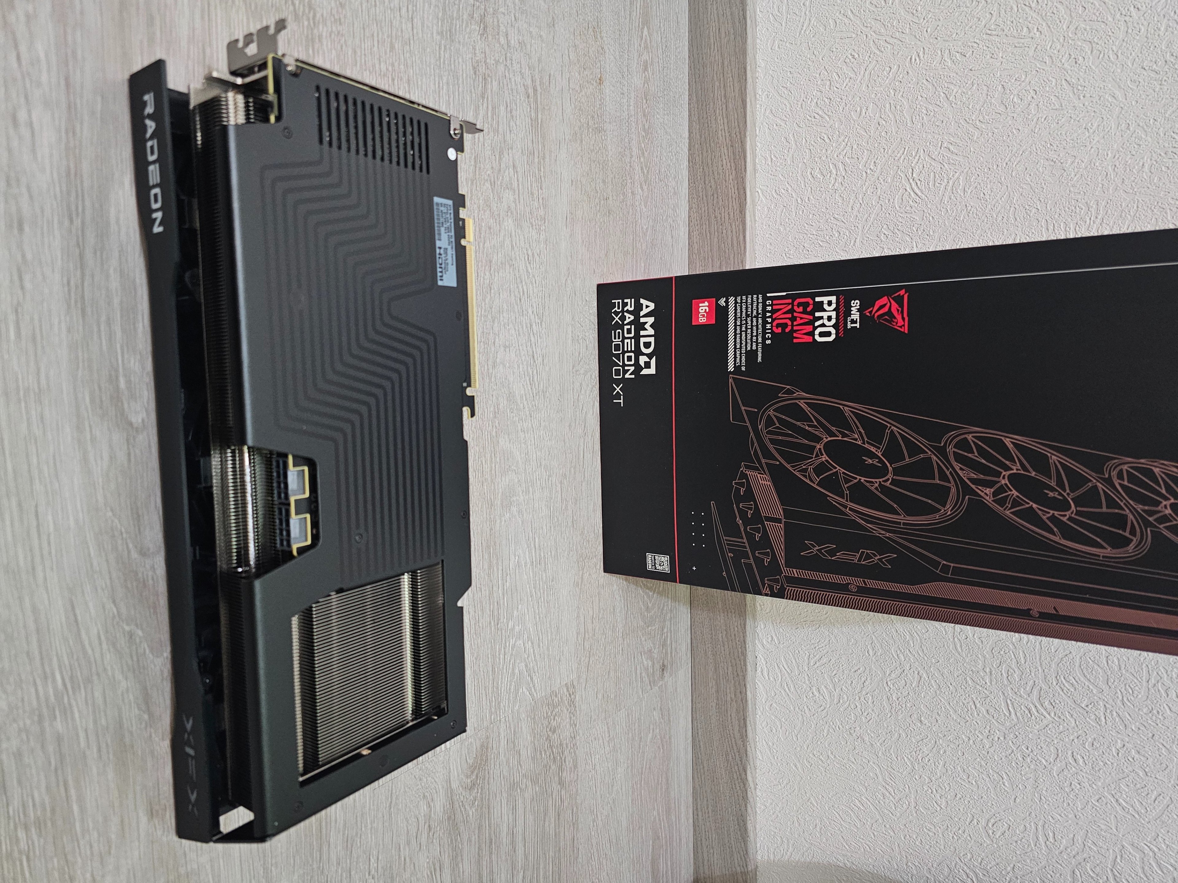

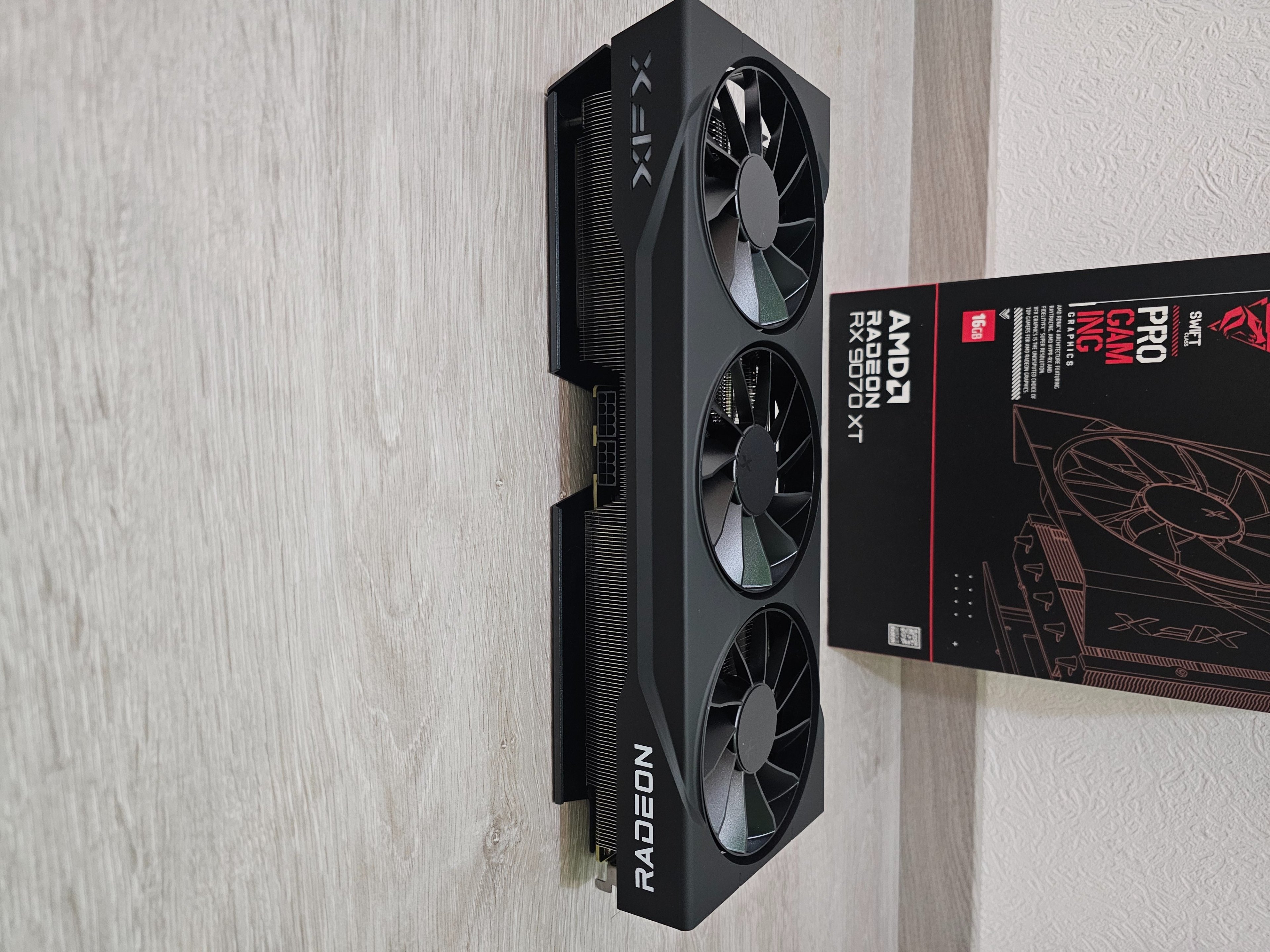

Sehe gerade hatte ja noch gar keine Pics von meiner wunderschönen Swift gepostet

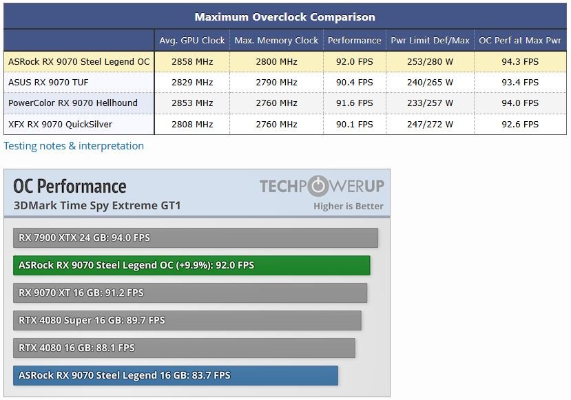

Geht denn auch downgrade auf ein nonXT-Bios?
könnte sparsamer sein, weil leicht andere Kurve (load line gain scheint niedriger zu sein)
() wird bei 9070-Kollegen mit EVC2 so angezeigt
die nonXT Steel Legend OC scheint auch genug Watt zu haben, falls das Bios gänge
