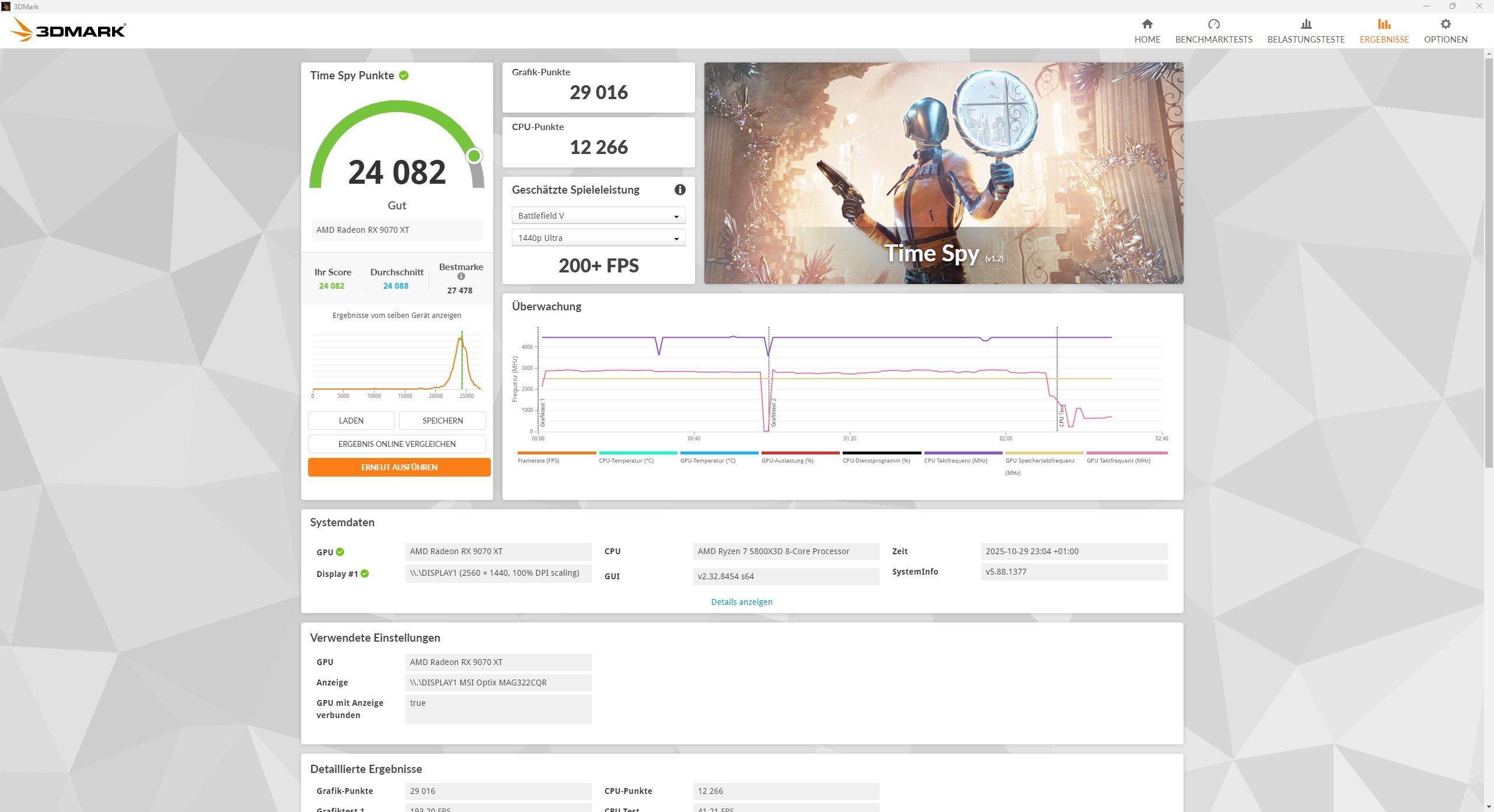

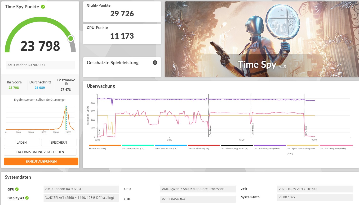

Und hier ein frisches Stock Ergebnis:

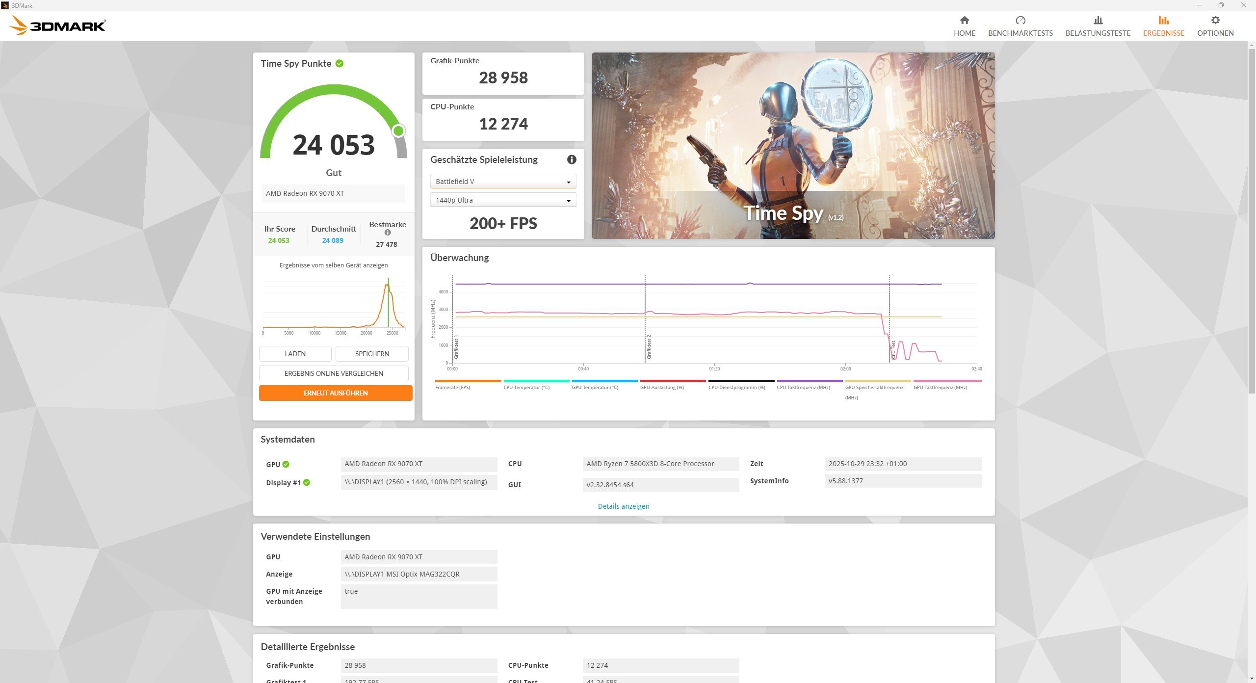

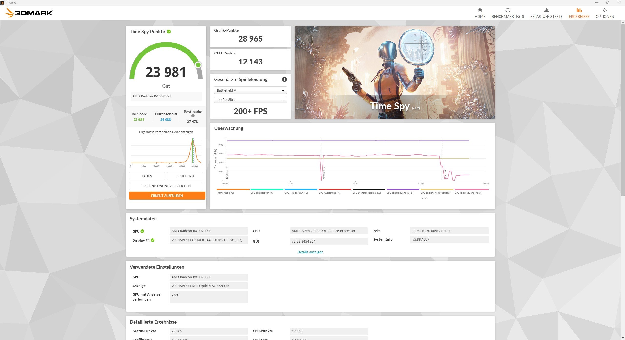

@Fresh-D Ja :D

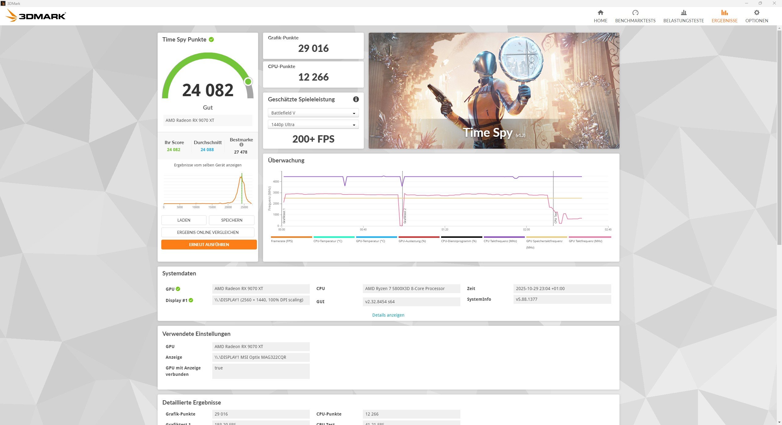

und einmal Stock mit vram auf 2600mhz und FT

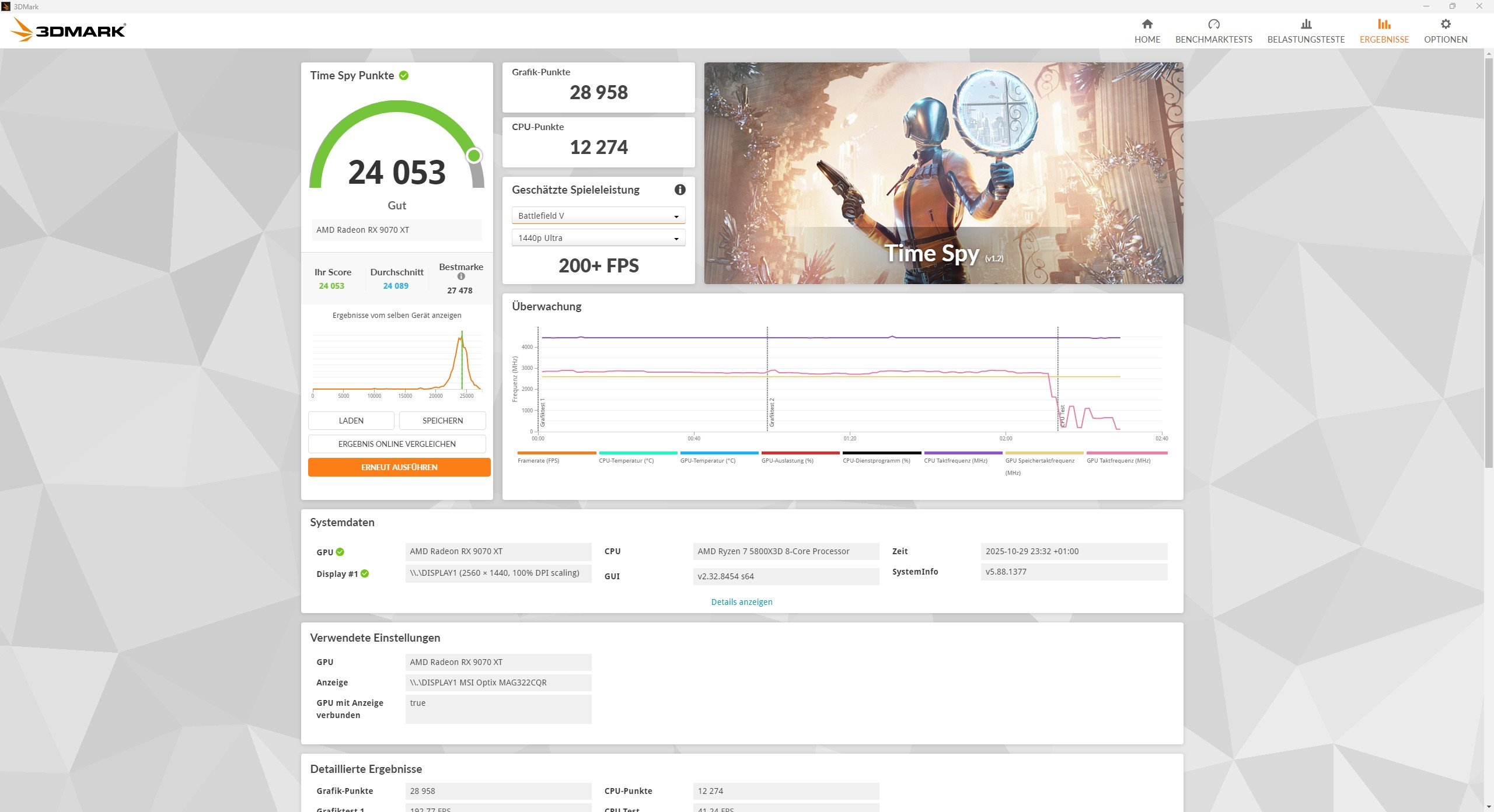

gerade gesehen das mein Energiesparplan auf AMD Balanced stand. Habe nun auf AMD Highperformance gestellt. 100p mehr :D

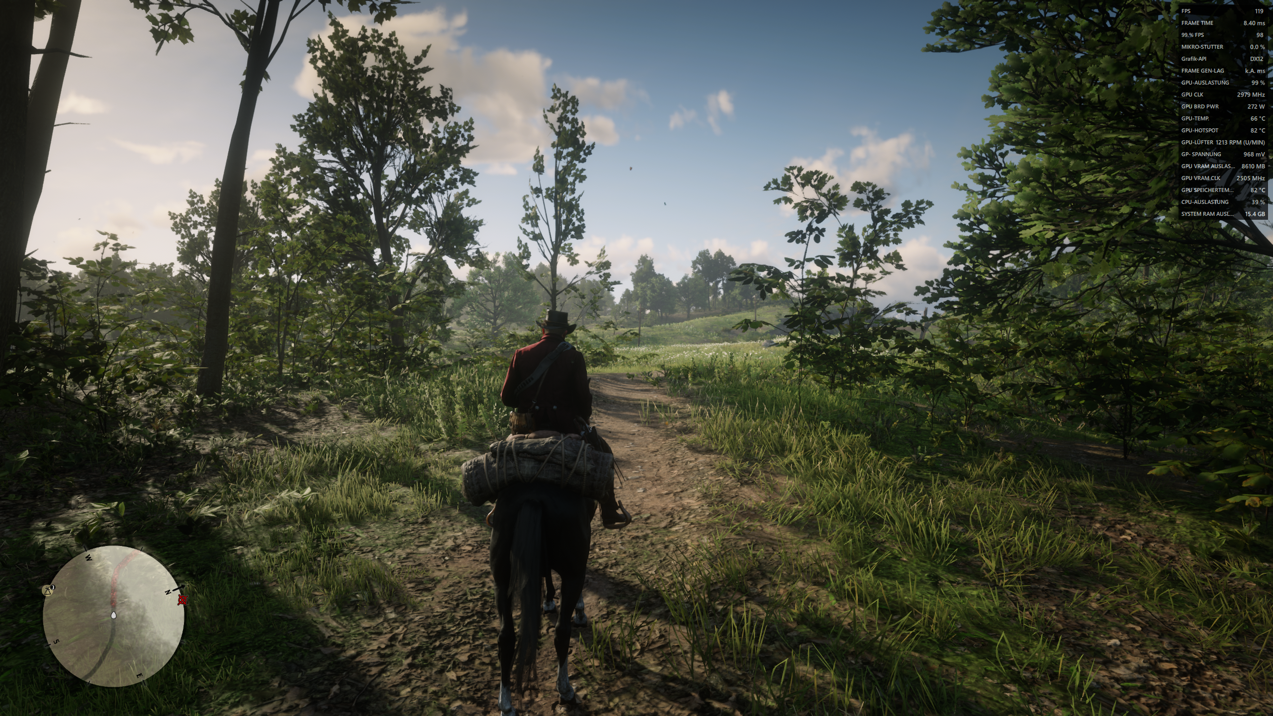

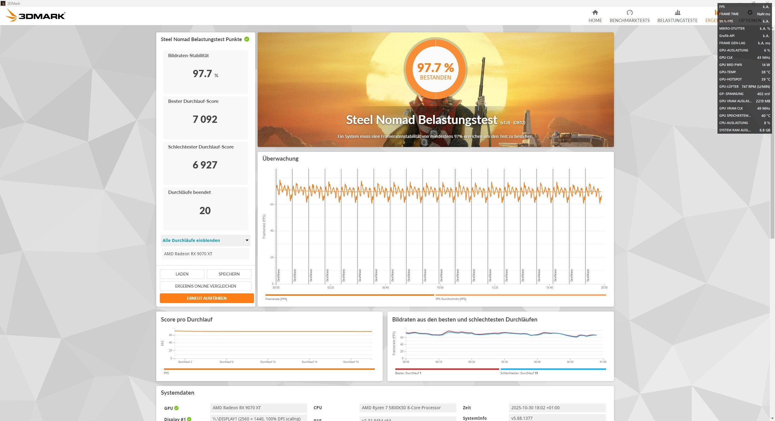

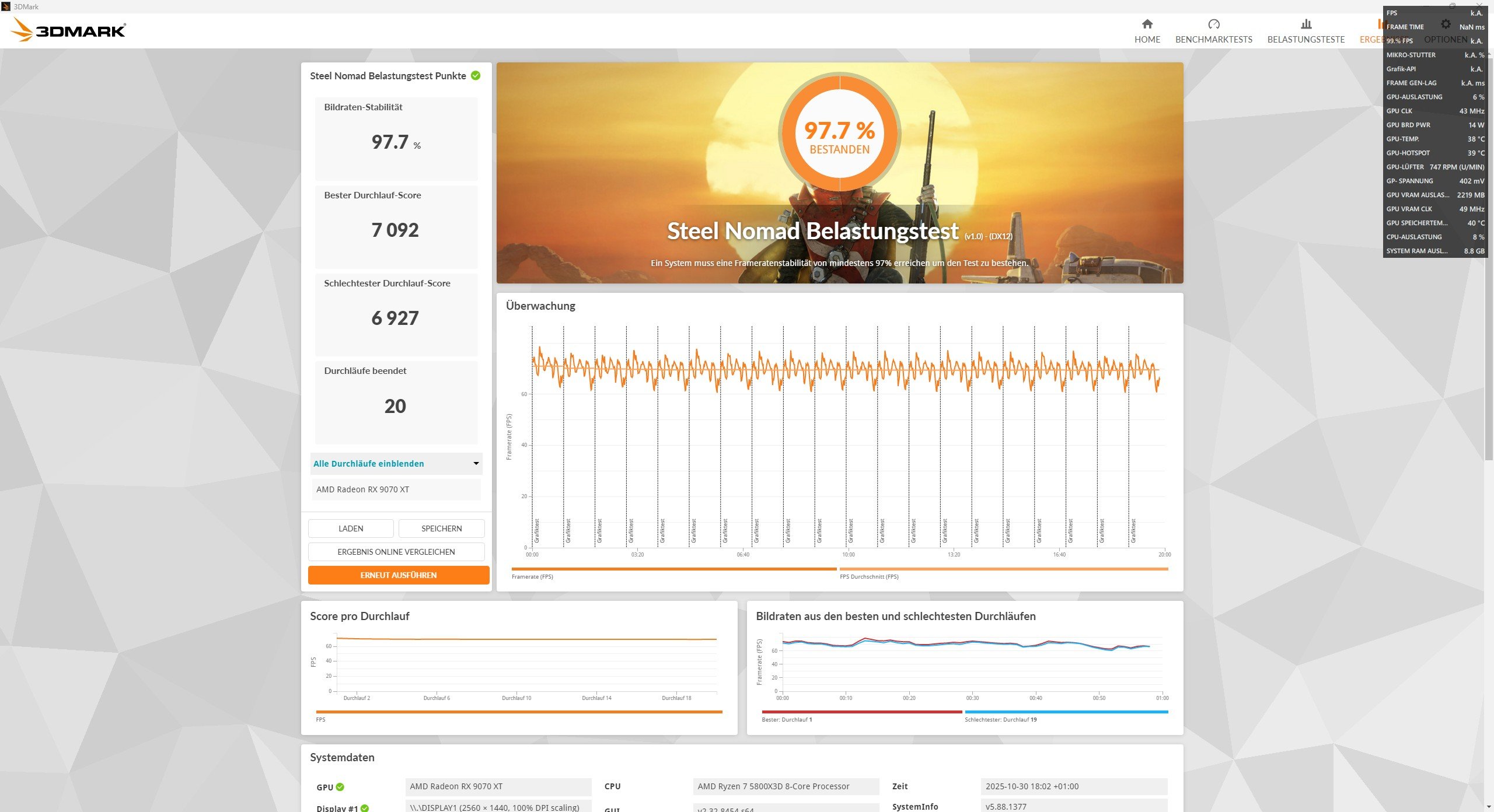

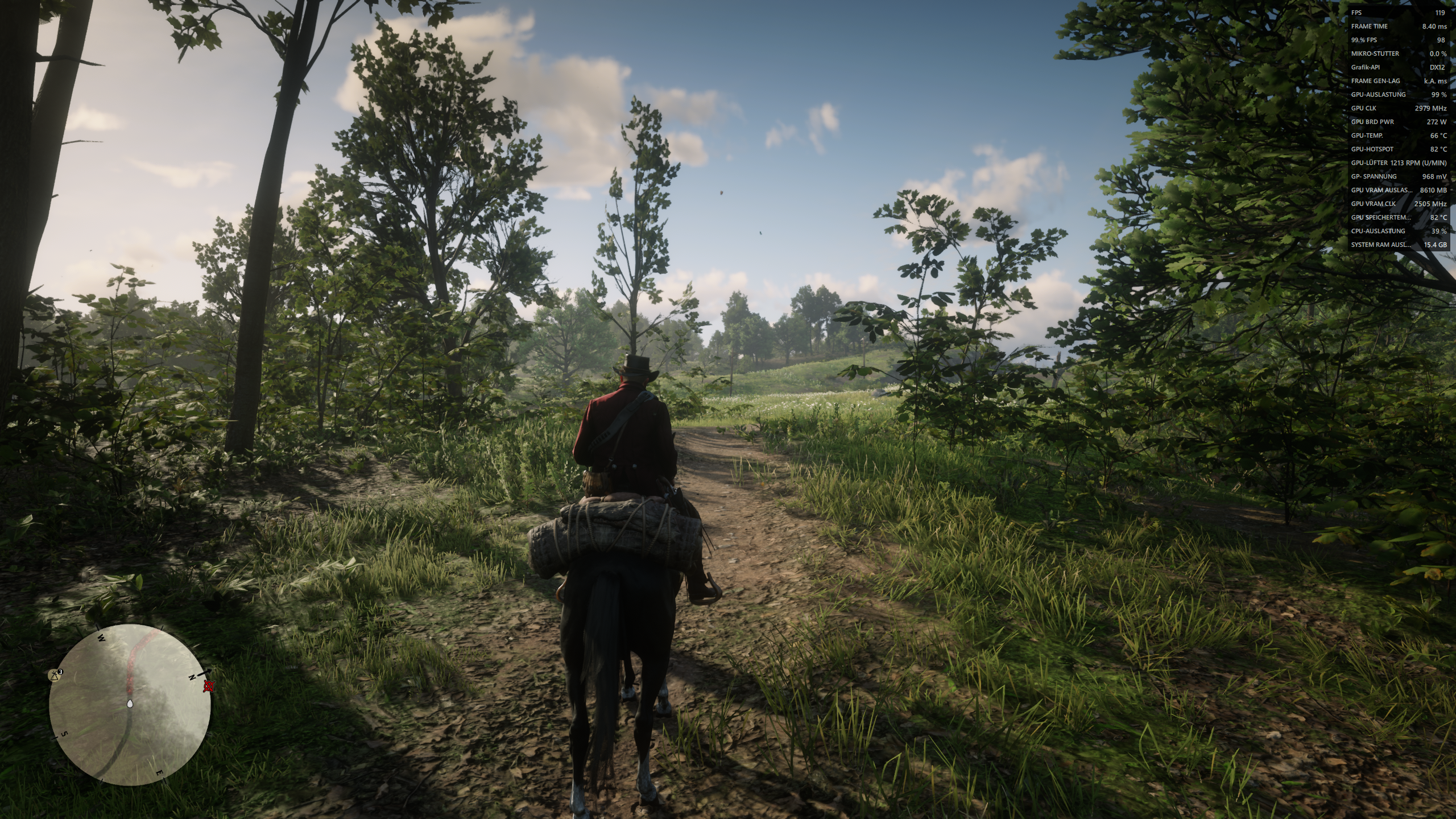

so mal 20 runs Stesstest SN mit -80mv und -15PT und Vram auf Stock laufen lassen in DX12
-130mv war im 12 Loop Ende im GelÀnde
AnhÀnge

@Flaka habe bis jetzt damit RDR2 und Hogwarts Legacy gezockt :-) wird noch weiter getestet natĂŒrlich

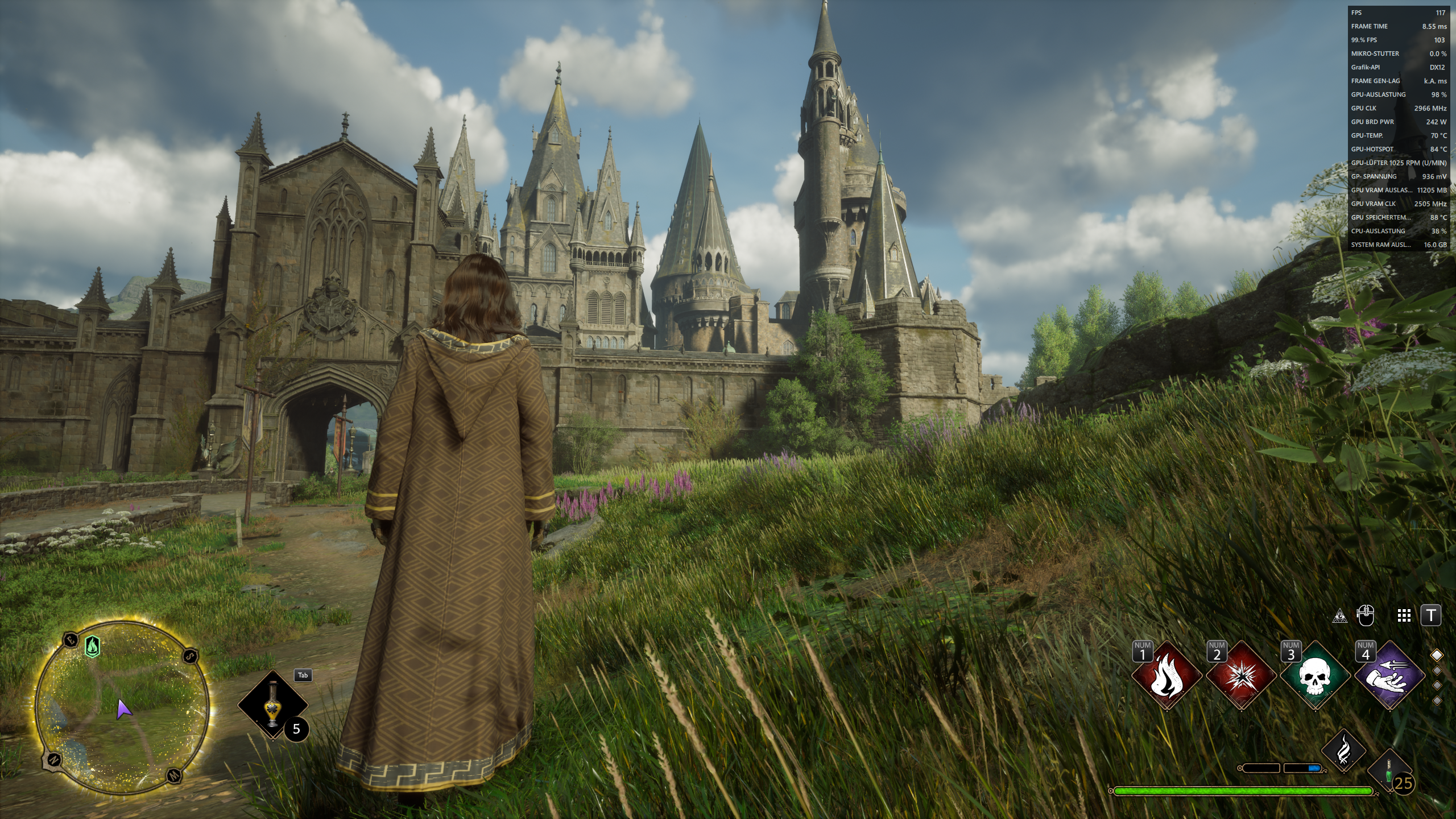

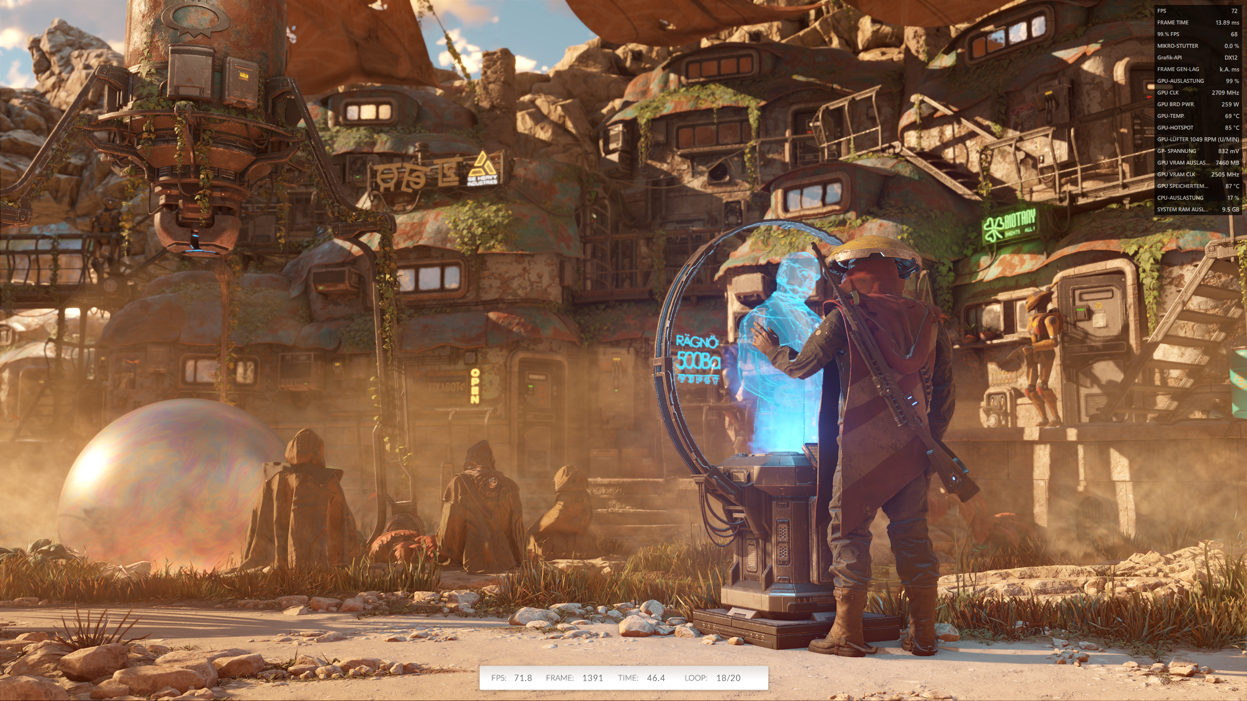

So hier mal ein Screenshot nach 3 Stunden HL mit -80mv und -20 PT mit FT
ErgÀnzung ()
Mit der UV Einstellung sind im SN Benchmark kaum Verluste gegenĂŒber Stock.
Stock Werte es ca 304W mit ~7250 Punkte
Stock Werte mit nur FT dann (304W) ~7320 Punkte
-80mv und PT auf -20 und FT dann( 240W) ~7230 Punkte
Und nur -80mv mit FT (304w) waren es dann 7760 Punkte
AnhÀnge
Wie sind eure Speichertemperaturen so? Und bei wieviel LĂŒftergeschwindkeit?
Bei 1000rpm komme ich nach langen zocken schon ab und an die 90Grad ran. WĂ€re schön wenn man die Spannung des rams senken könnte ( wie bei meiner alten 6950XT ĂŒber das MPT)

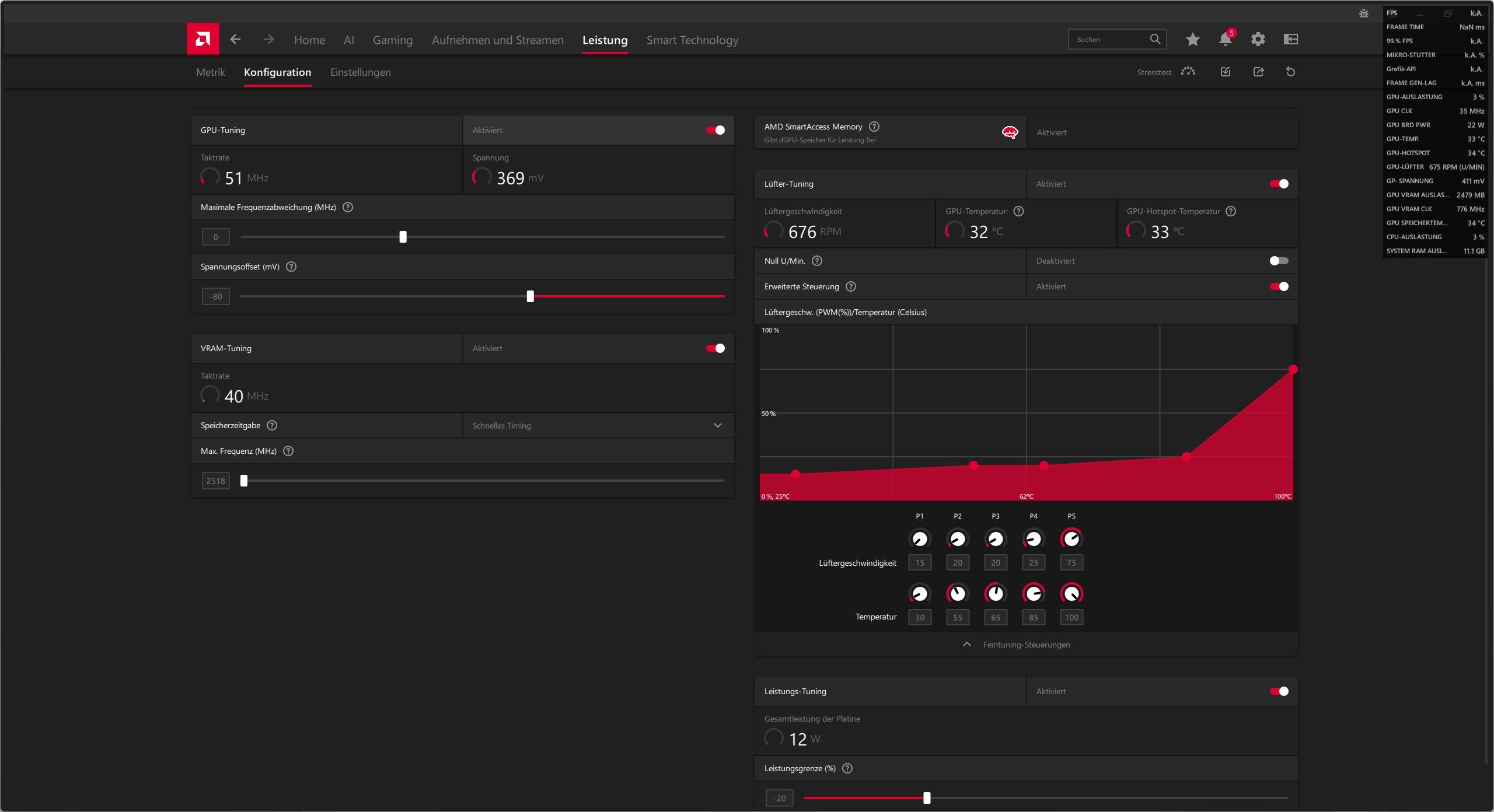

@Flaka okay....ich werde noch ausgiebig testen. Den einigen Absturz den ich hatte war bei -130mv in Games....war nur ein Test. Ein paar StĂŒndchen an Games hat sie ja schon mit Bravour bestanden...mal schauen ob ich mal AbstĂŒrze mit dem Profil bekomme . anbei noch meine aktuellen Einstellungen.
Wie sind denn deine Temps genau (auch Vram) bei wieviel RPM
AnhÀnge
