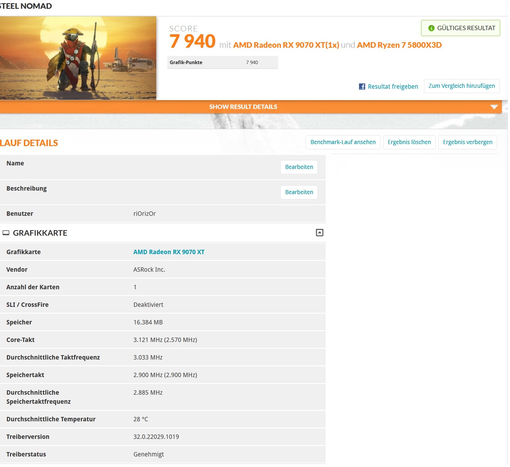

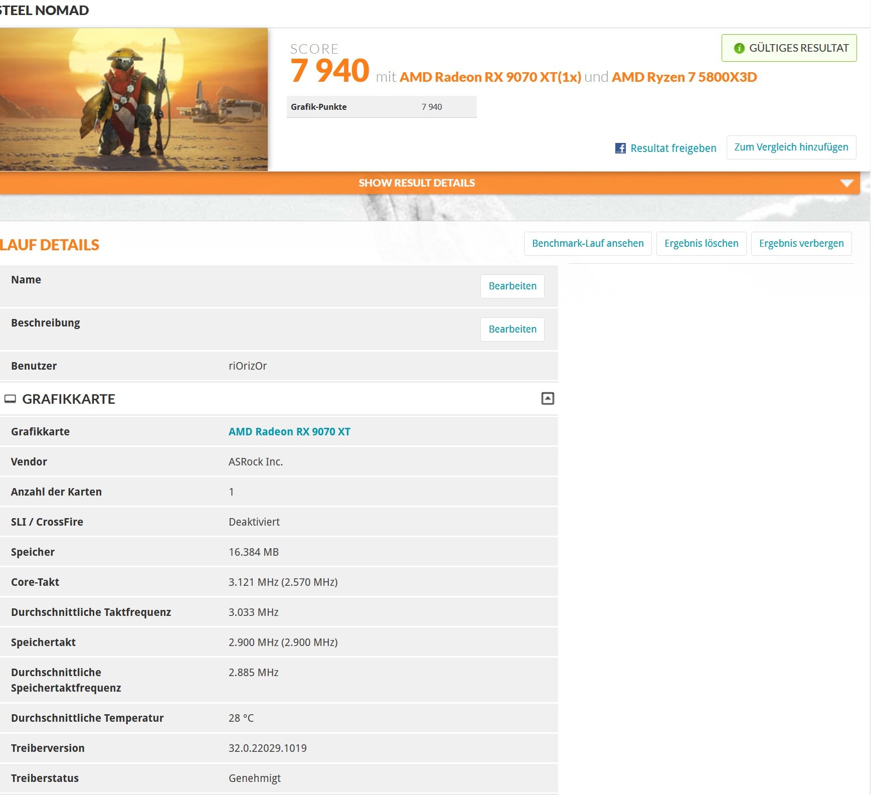

7940 Punkte im Nomad
https://www.3dmark.com/sn/9914745
Ich belasse es dabei auch. Paar punkte mehr sind mir die Zeit jetzt nich wert
Leider ist mein Chip von "schlechter" Güte.
Selbst mit erhöhtem Powerlimit der Taichi schafft er keinen hohen Takt zu erreichen. Dennoch! Ich bin sehr beeindruckt wie viel noch nach oben ging.
Vorher war bei etwa 7750~ Punkten schluss. Jetzt sind es etwa 7950~ Punkte.
Meine Einstellungen:
Power +10%
Spannung - 120 mV
Vram 2900 Mhz + Fast Timings
Core + 200 Mhz
Lüfter 100%
https://www.igorslab.de/flashback-m...h-tool-fuer-rdna-3-rdna-4-endlich-verfuegbar/
Hier gibt es alles was man wissen muss, glaube ich zumindest.
Power +10%
Spannung - 120 mV
Core + 200 Mhz
Lüfter 100%

Absolut keine schlechte Güte, genau das soll bei rauskommen.riOrizOr schrieb:Jetzt sind es etwa 7950~ Punkte.
Die hören alle zwischen 7900-8000 Punkten auf mit Samsung, Hynix geht wohl 8200-8300 Punkte.
Über 8000/8300und man hat den Jackpot.
Es geht halt nicht mehr als 10% mehr Leistungsaufnahme, damit auch nicht mehr als 10% mehr Leistung, außer bei extremen Temperaturunterschieden.
Teste deine Karte doch mal auf Stock 340w, vergleiche den Test über die Vergleichsfunktion von 3dMark und schau was die Steigerung zeigt. Alles über 10% und du hast den Jackpot. Würde wetten deine Karte landet bei 7200 ±20 Punkten.
7908 Punkte (stock 7193) auf meiner Mercury waren:
Power +10%
Spannung - 170 mV
Vram 2950 Mhz + normale Timings
Core + 400 Mhz (3301mhz avg)
Lüfter 100%
27°C Raumtemperatur
9,9% Steigerung

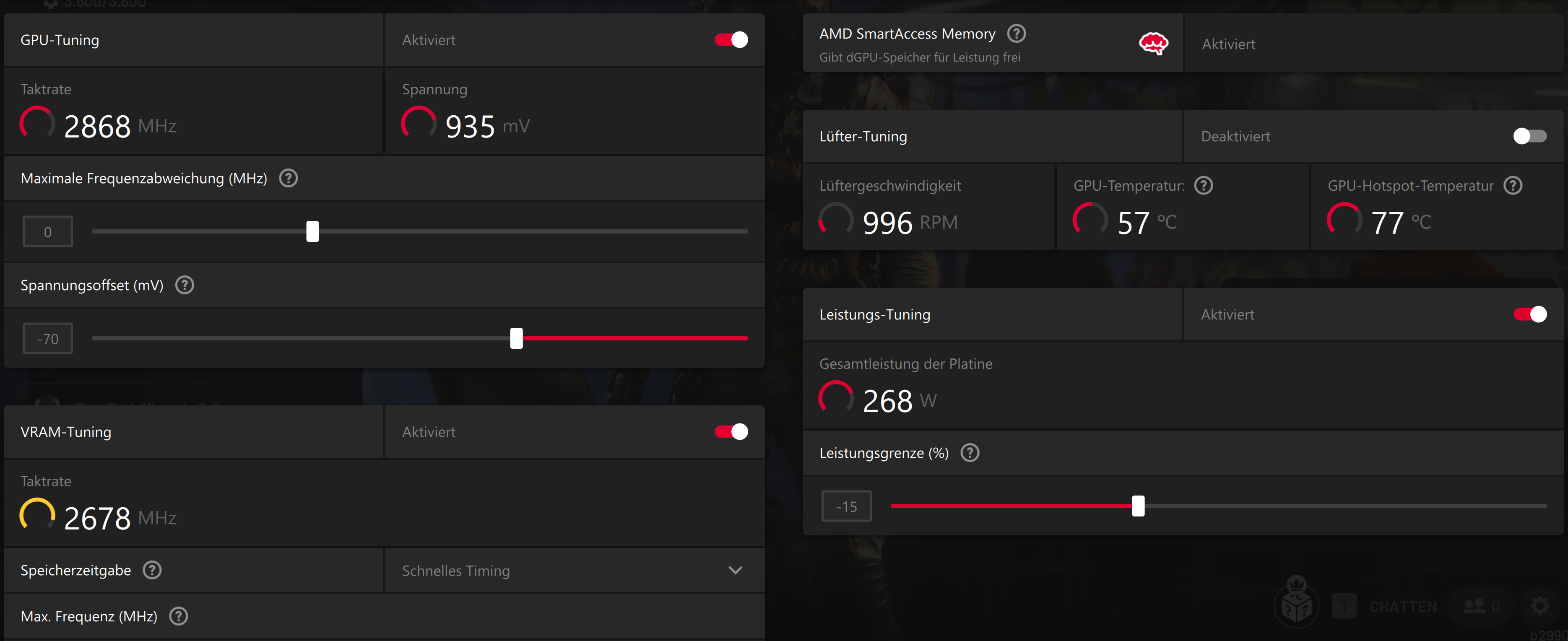

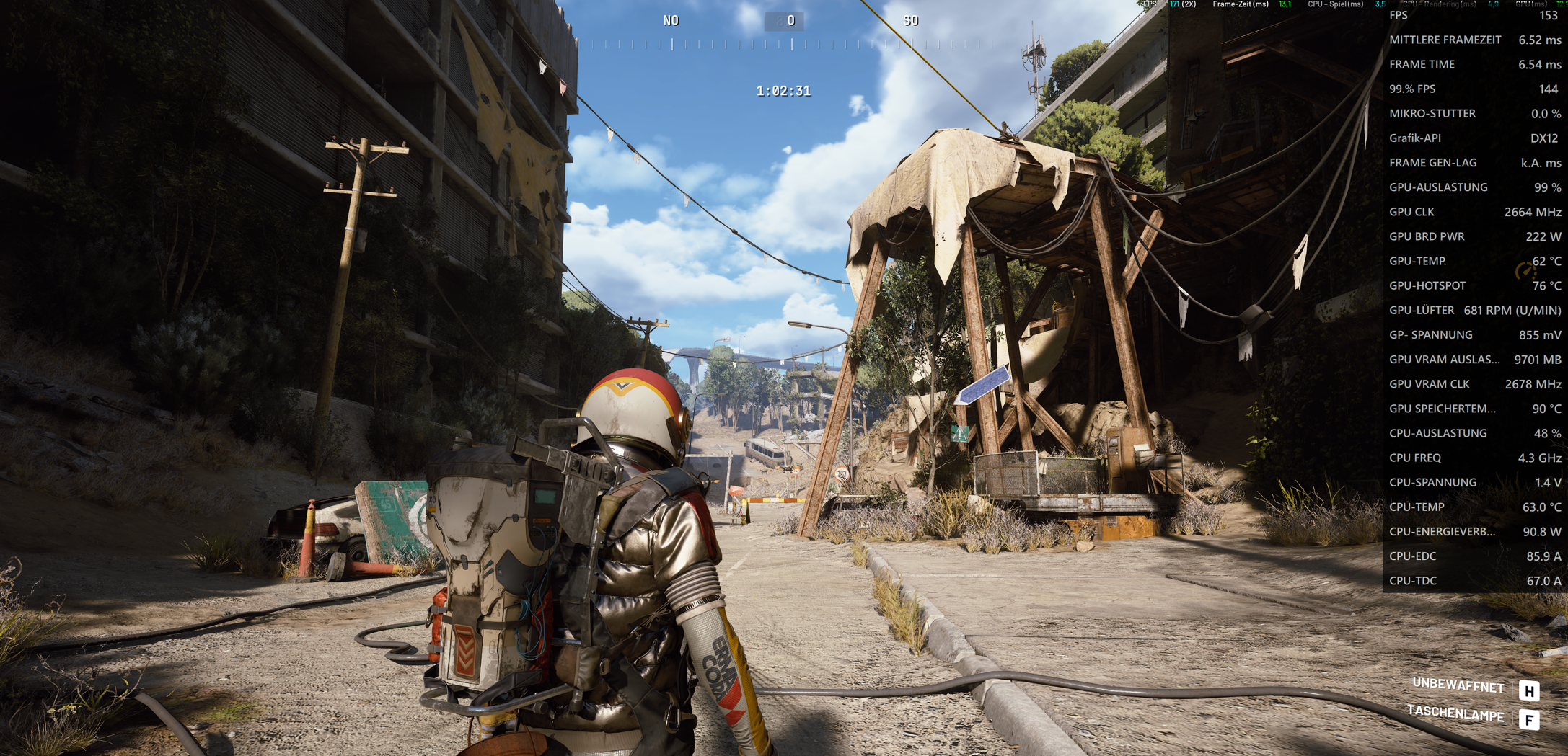

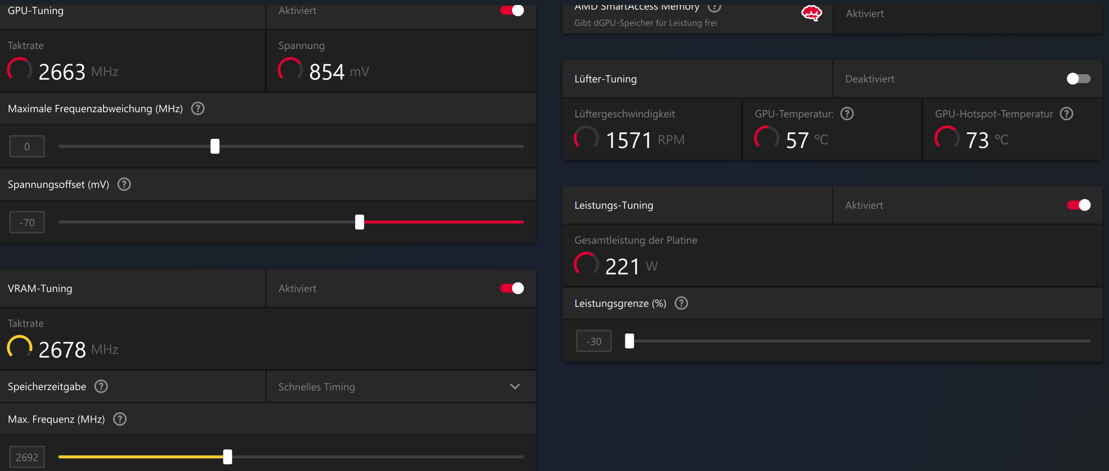

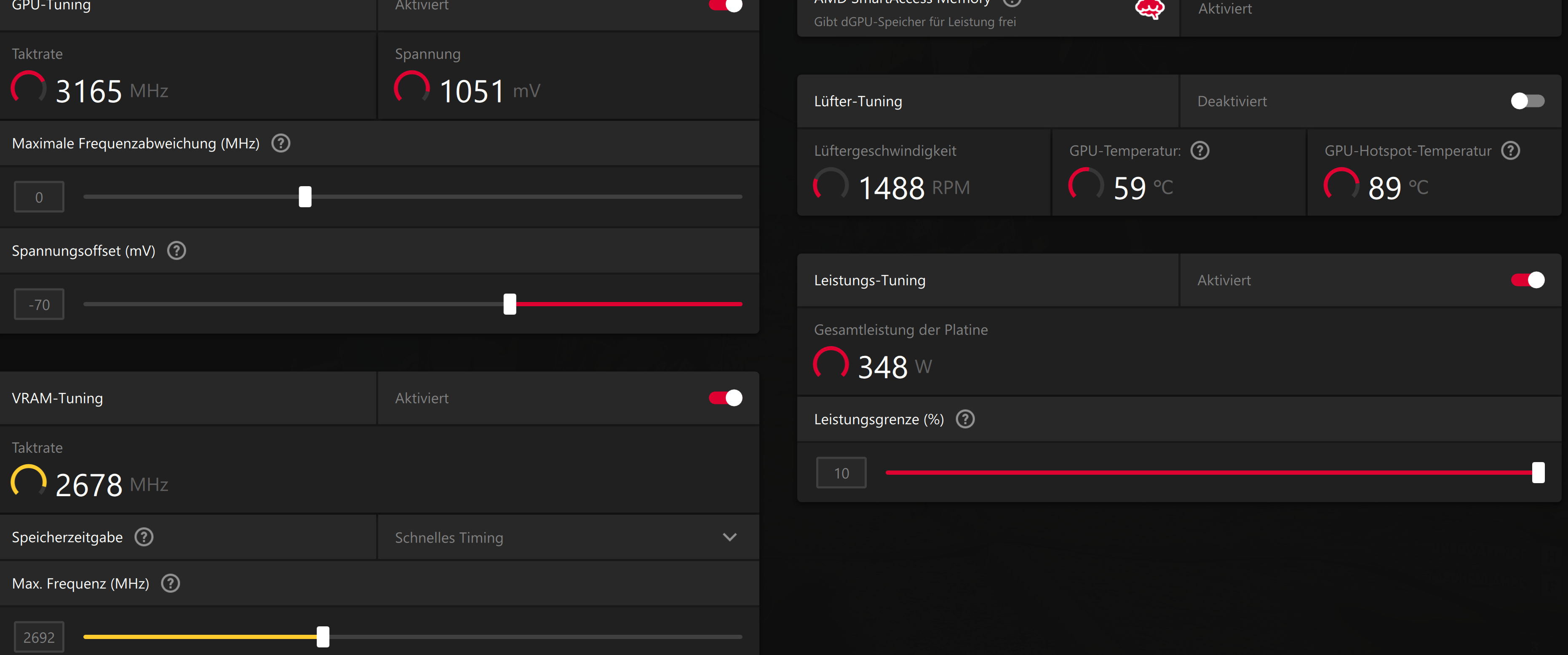

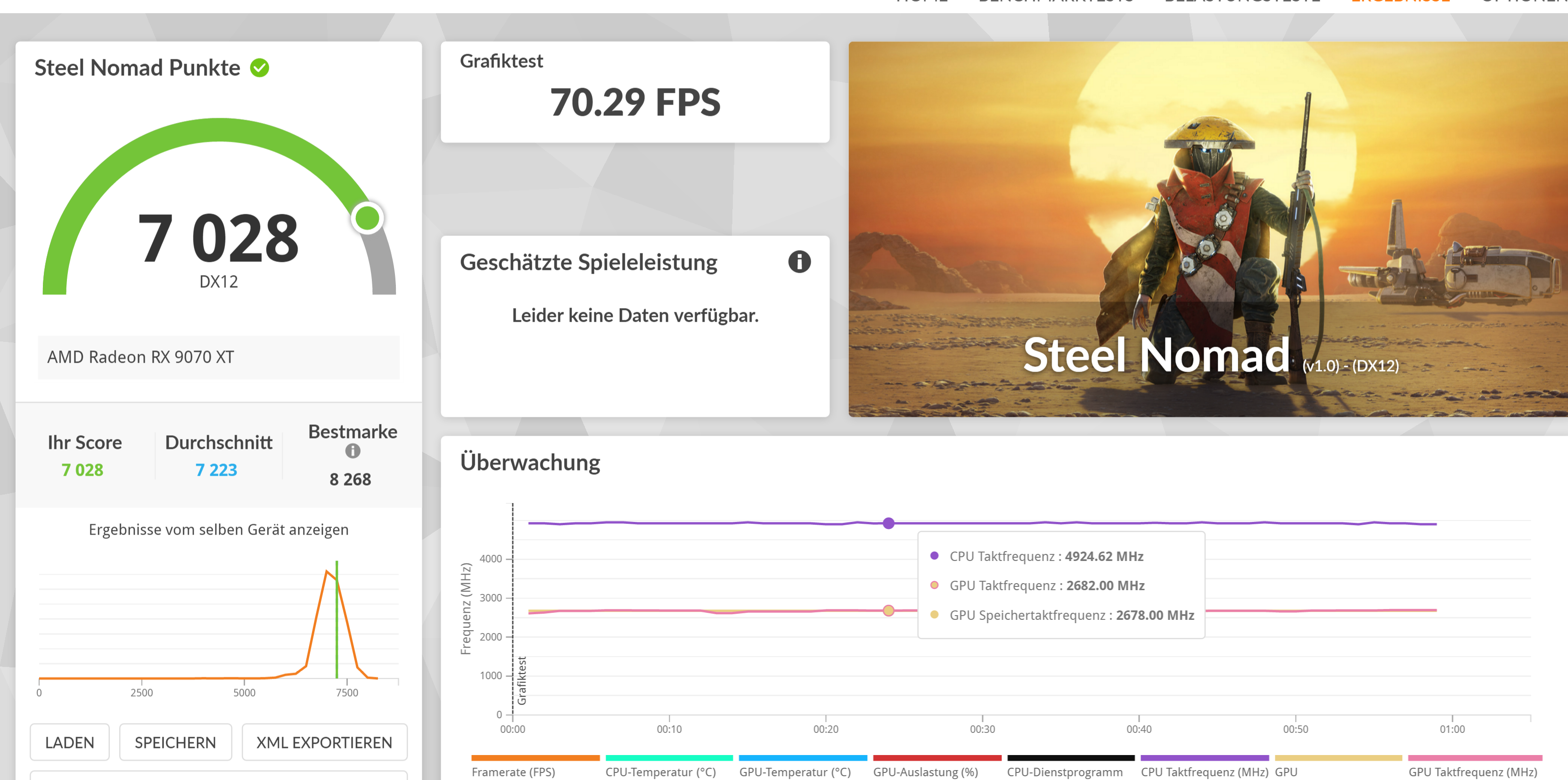

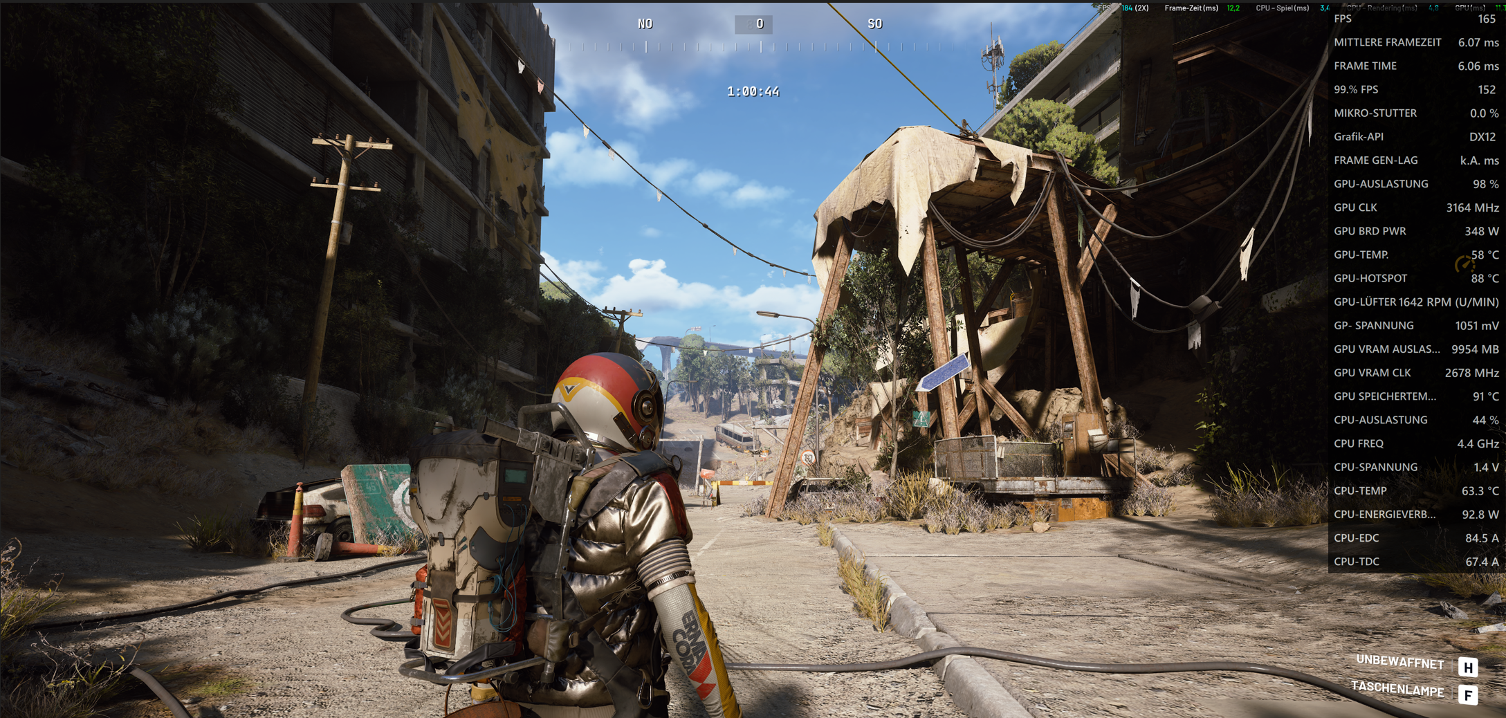

Ich wollte mal zwei bilderchen Posten
Hier im ersten Screenshot folgende Settings:
Im Zweiten Stromspar Settings Quasi:
Folgende Settings:
Man erkennt zwischen 120 Watt mehr verbrauch ca. +12 FPS gain. 350 watt vs 221 Watt
Spielt läuft in 4k mit FSR 4 upgrade aktiv an
für diejenigen die noch am überlegen sind ne 9070 xt zu kaufen
beste settinmgs sind also quasi wenn man einstellt das die Karte ca. +6 fps gain gegenüber standard settings erhält ohne zuviel watt zu schlucken
das wäre das optimum vom undervolt verglichen mit max overclock
dann müsste man bei ca. 270~ watt landen ungefähr da ist dann auch der sweet spot
sieht dann so aus
Timespy gibt diesen score bei 270 watt

@therealcola
Da geht auf jeden Fall noch mehr im ersten Bild. Wenn bei -30% PL -70mV stabil sind, dann gehen bei +10% alle Male -90mV, eher -100mV.
VRAM sollte trotz Hynix noch was gehen, dafür muss aber mehr Kühlung her, Hynix mag so hohe Temperaturen bei hoher Taktrate nicht.
Dieser Hynix ist schneller als auf den 7000er Karten, läuft aber relativ gleich warm, ohne Fast Timings sollten dauerhaft 2750mhz auf dem Großteil aller Karten laufen - wenn nicht sogar auf allen, bei ausreichender Kühlung (ca 85°C oder besser). Wenn der VRAM gut ist gehen 2800-2850mhz dauerhaft stabil. Peak bis 2900mhz ist drin. Selbst auf meiner 7900XT liefen dauerhaft stabile 2720mhz. Auf meiner 9070XT mit Samsung 2880mhz, stabiles Maximum ist 2950mhz, instabiler, da bei den Temperaturen Fehlerkorrektur gemacht wird, sind 2980mhz im Timespy Extrem, das ist Weltrekord.

Teste die Settings mal länger in GTA5 und spiderman Miles morales...
Am zickchsten ist GTA5 und danach SM MM
