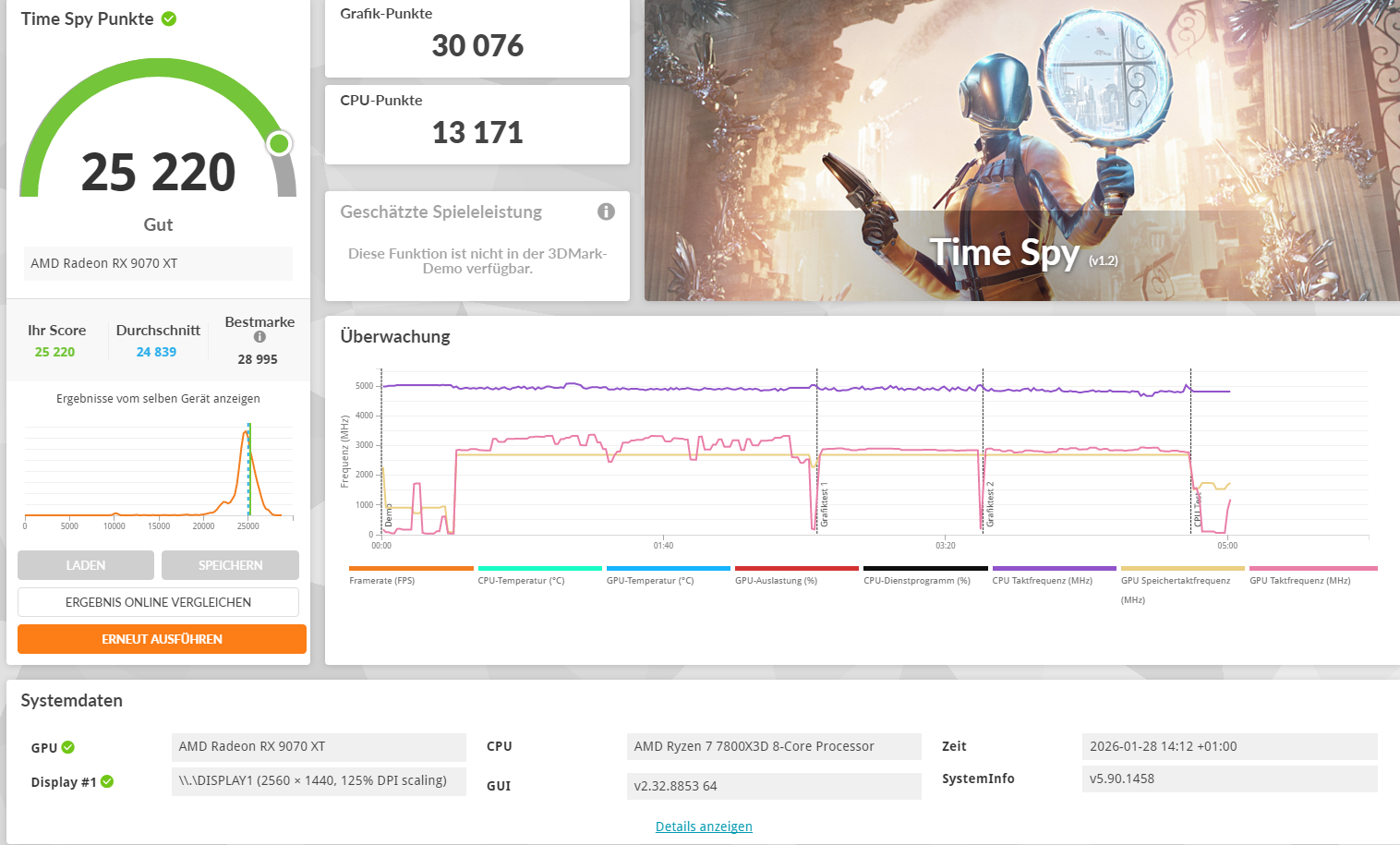

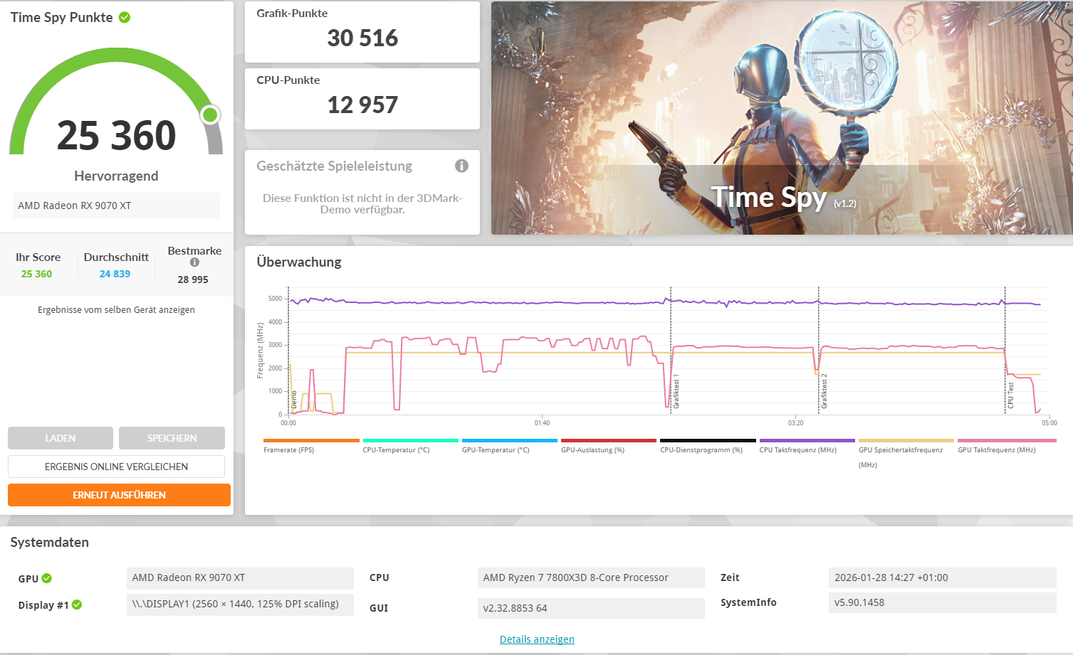

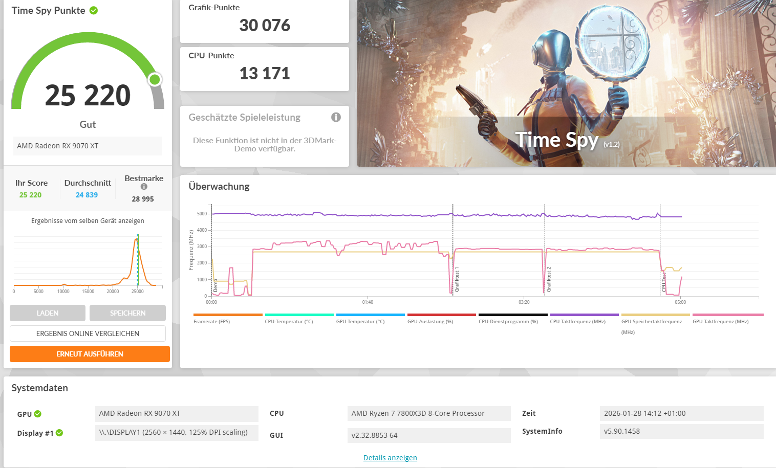

Ich werd den jetzt erstmal dauerhaft auf -150Mhz, -50mV, -15%/280W, 2664Mhz VRAM ihne FT laufen lassen. Ich denke das ist ein guter Kompromiss und ziemlich genau bei der Stellnomade das Stock Ergebnis für das OC Bios der Red Devil bei ca 7250 Punkten mit 330W.
bei 280W und -120mV gibts n Treiber Timeout beim Timespy. Also ist orgendwo zwischen -100Mhz und -120Mhz Ende. Wo sind denn die Lottogewinner angesiedelt bei 280W?
c0x schrieb:
-65mV, Boostcut -65Mhz, PT -15 % 280W , RAM 2704Mhz (lt Overlauf 2690Mhz, wo kommt das krumme her?):
3313Mhz CPU max eff. Das Boostverhalten verstehe ich nicht. Der Sprung von -65mV auf -100mV bringt aber anhand der paar Mhz nichts.
Sicher sind es ein paar CPU/-Gesamtpunkte mehr, aber ich lasse HWInfo im Hintergrund mit ner Tastrate von 150ms laufen.
-100mV, Boostcut -65Mhz, PT -15 % 280W , RAM 2704Mhz ohne FT:
Max Boost 3344Mhz

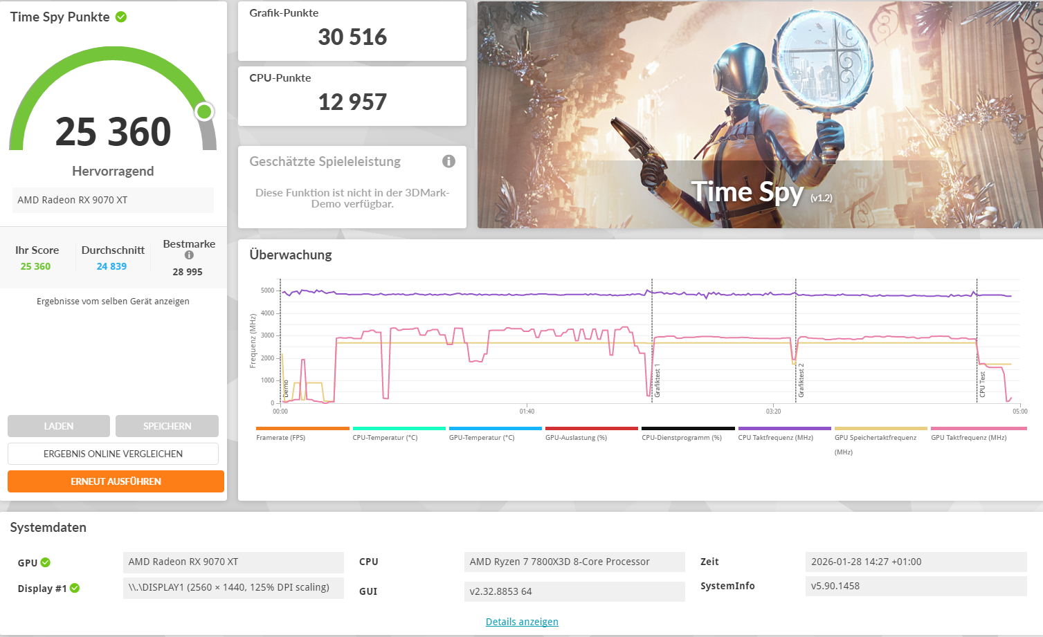

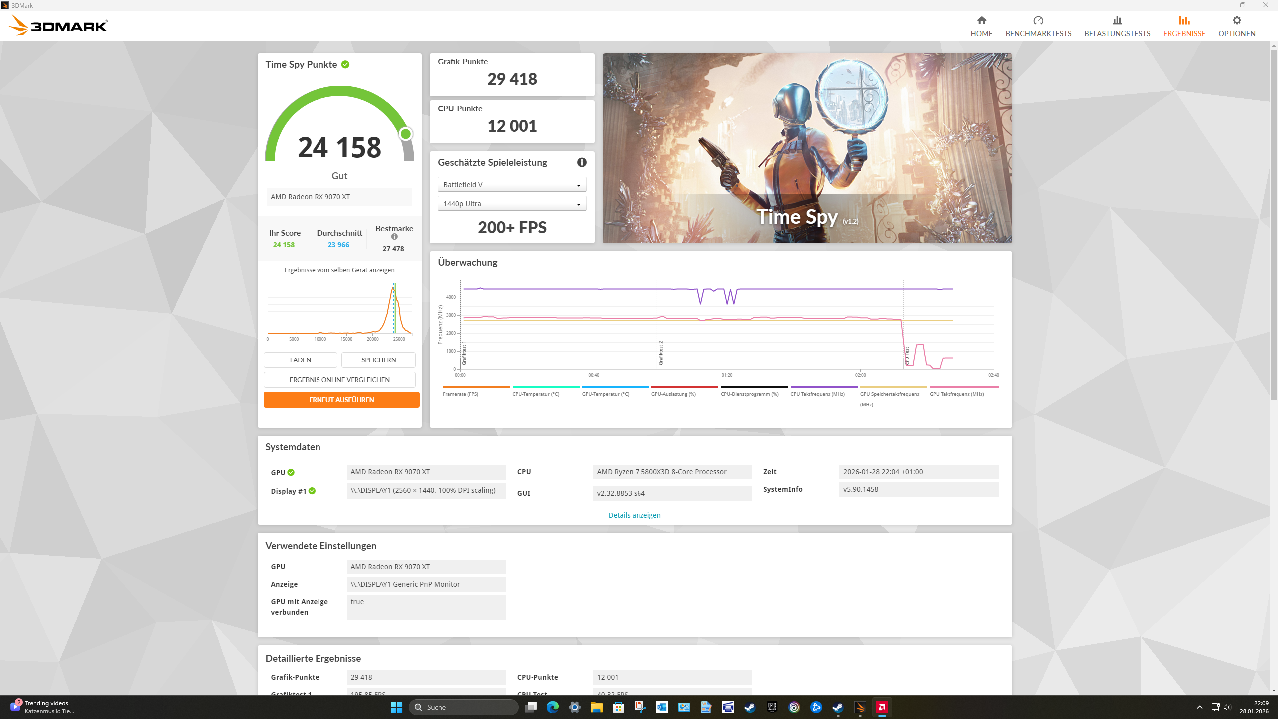

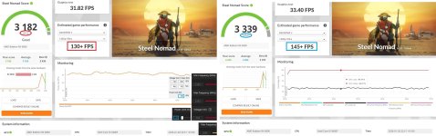

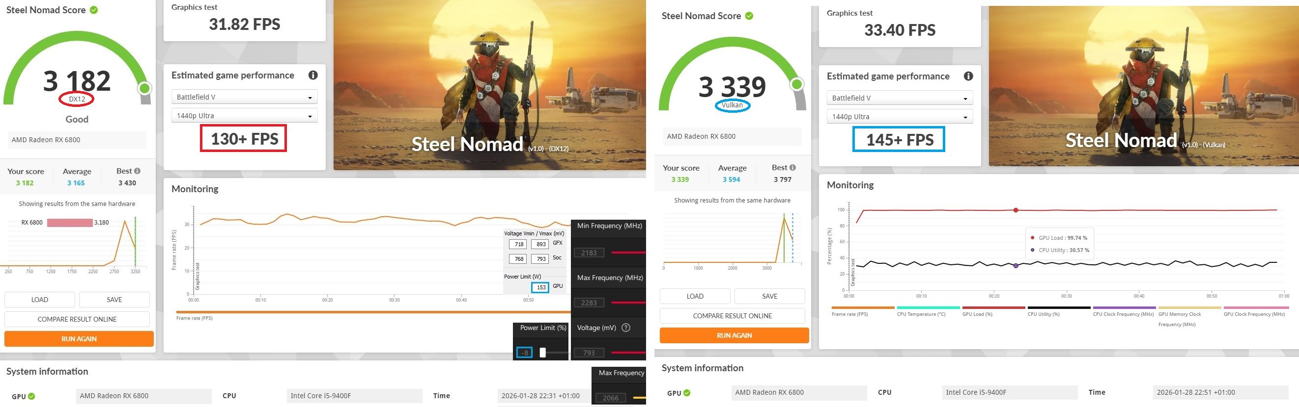

Also Steel Nomad ist empfindlicher als TS finde ich. Ich glaube bei mir ist im Steel Nomad bei -130mv schluss....aber mit PL +10% Hab ja keine Red devil mit dickes bios...Bei mir ist ja nur 330w bei +10%
hier mal -120mv und PL-20mv max 240w
Steel Nomad DX12 läuft damit aber nicht durch

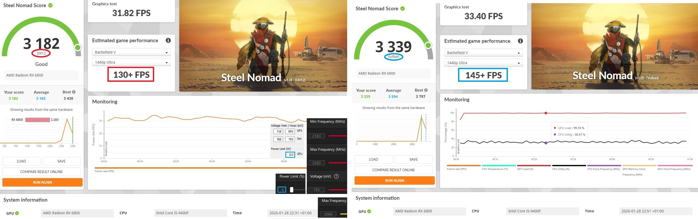

GerryB schrieb:
... wenn man wollte, könnte man
jetzt das Powerlimit schrittweise weiter senken, bis der Grafiscore bei CB-test@stock ist
bei mir@6800 isses auch so, das man mit UVen ggü. dem CB-test@stock gut 30% Watt sparen kann (mit -100mV)
außerdem ganz angenehm, das im SN meine kleine CPU reicht
stock 203W tgp --> 153Wmpt-8% = 141W tgp
btw.
Lustig find ich die geschätzten Fps für BF 5 beim SteelNomad.
(da gibts unter Vulkan nen ganz schönen Schub, bei gleichem Setting ca. 15Fps für lau)

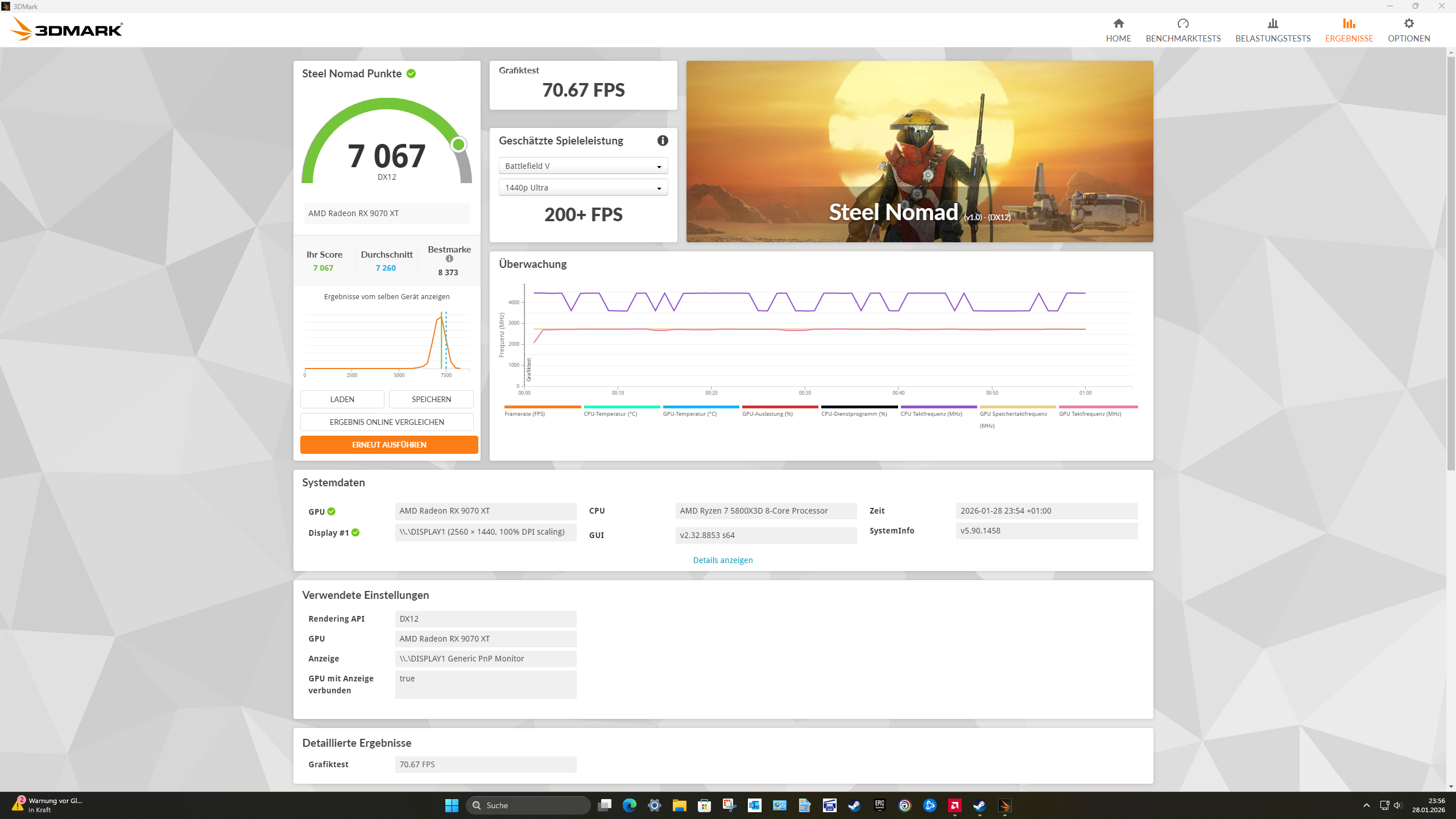

-100mv läuft bei DX und Vulkan durch bei dieser Einstellung

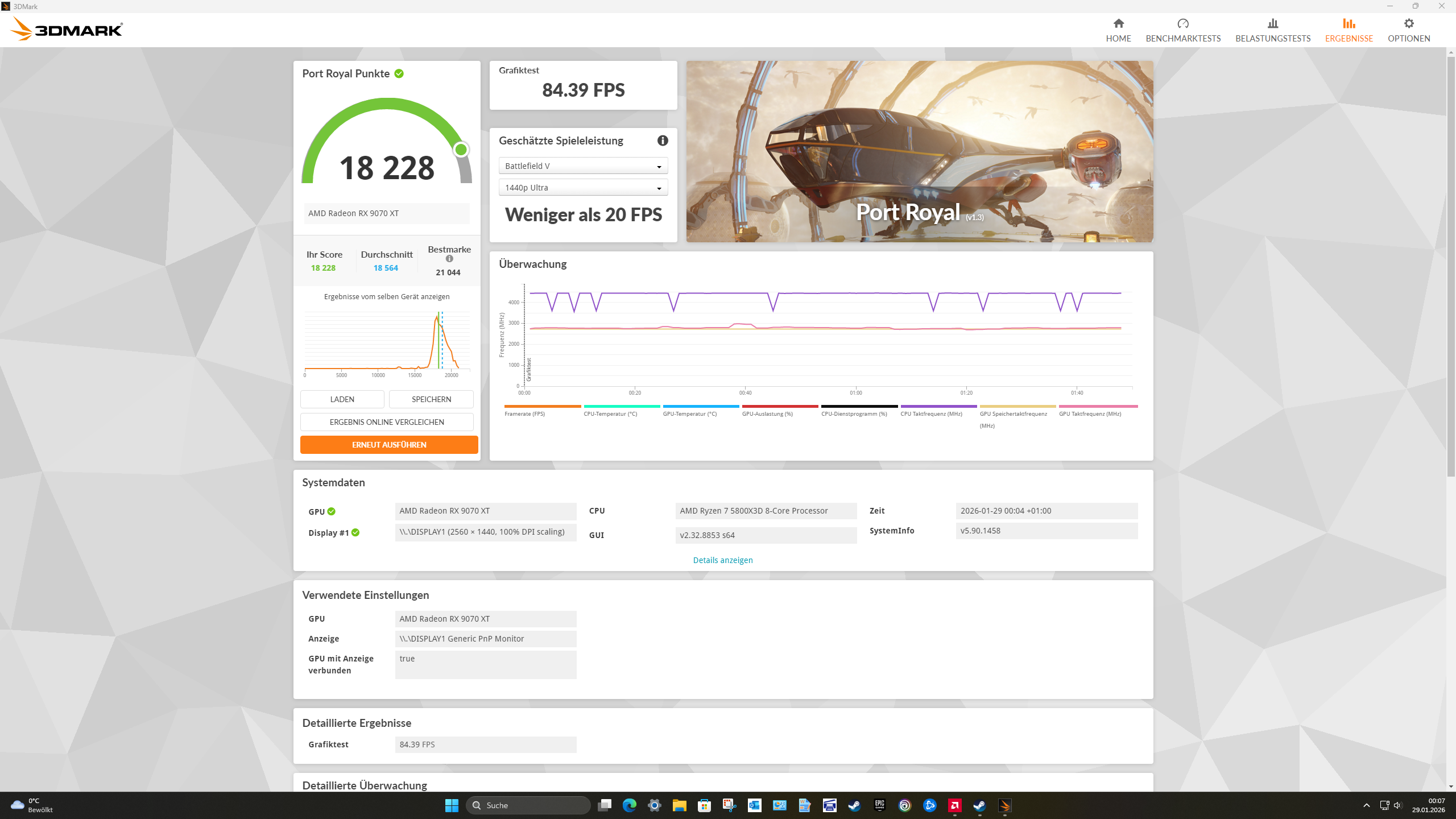

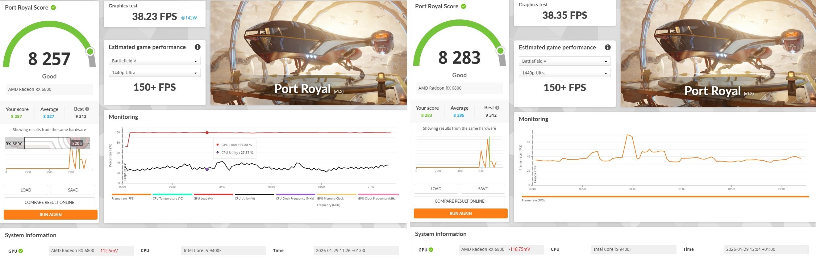

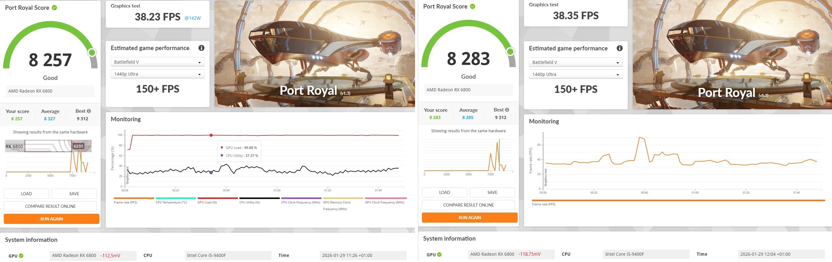

PortRoyal mit -120mv @240w

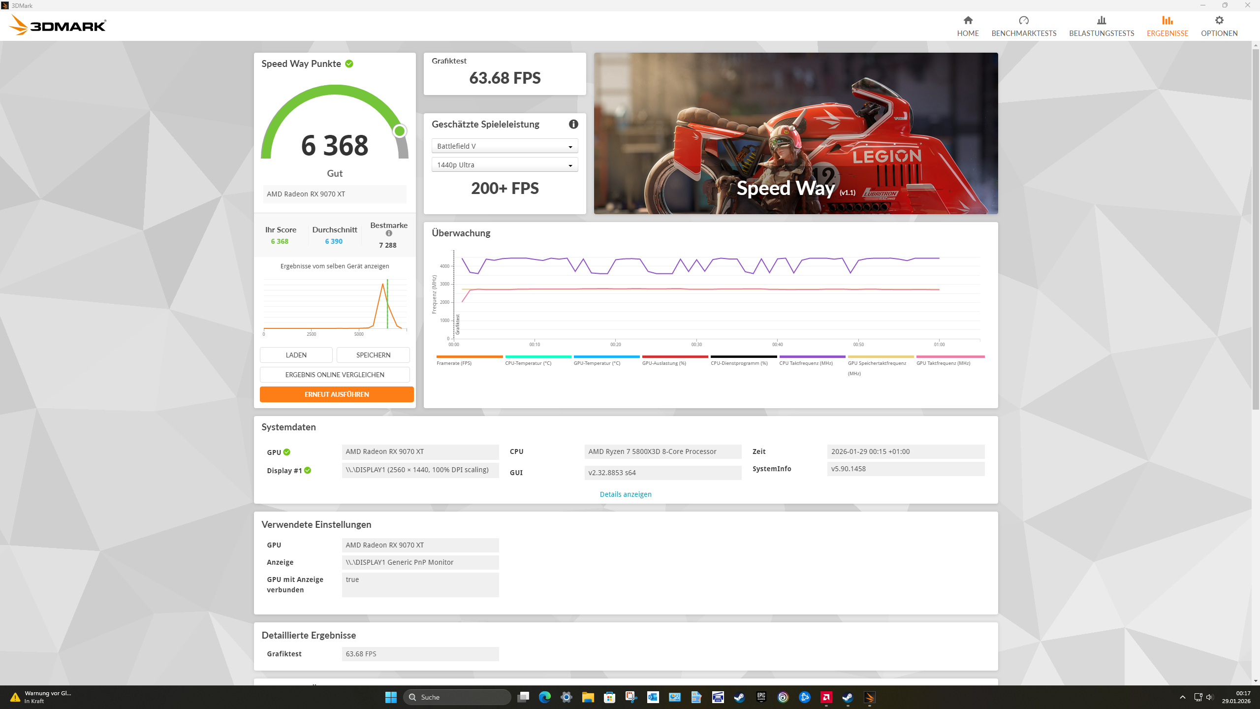

Speedway mit -110mv @240w
Reaktionen: GerryB

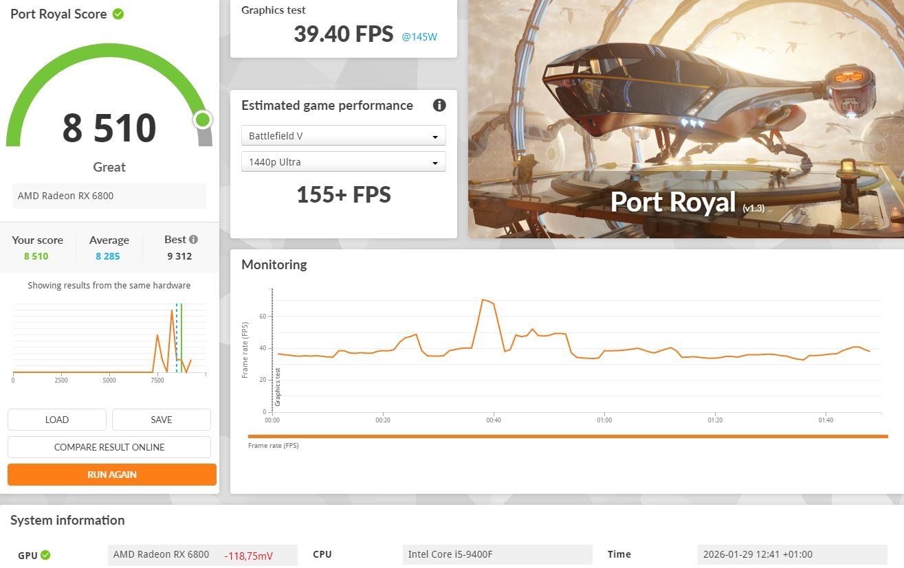

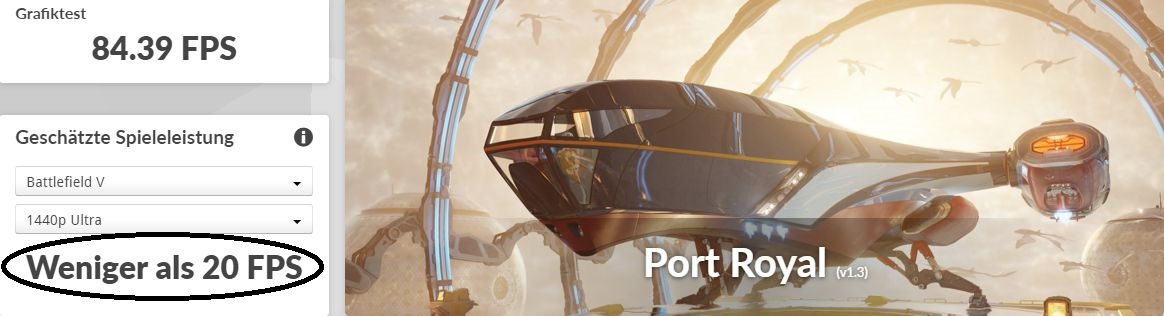

nice Finding bei Dir, haha
UL würfelt wohl die BF5-fps aus?

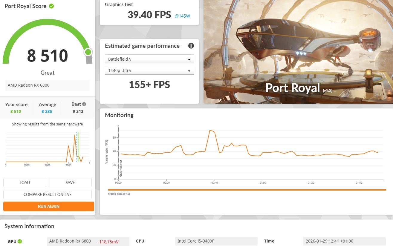

btw.
Der aktuelle Treiber scheint im PR viel UVen zuzulassen, auch bei mir@6800, allerdings mit wenig Wirkung.
mehr UVen bringt kaum Points, warum auch immer, ... Bottleneck an anderer Stelle(?), ... edit: PL ist das Problem
(magere 26points für -112-->-118 siehe Anhang1, .... edit: mit 3W mehr funzt es besser in Anhang2)

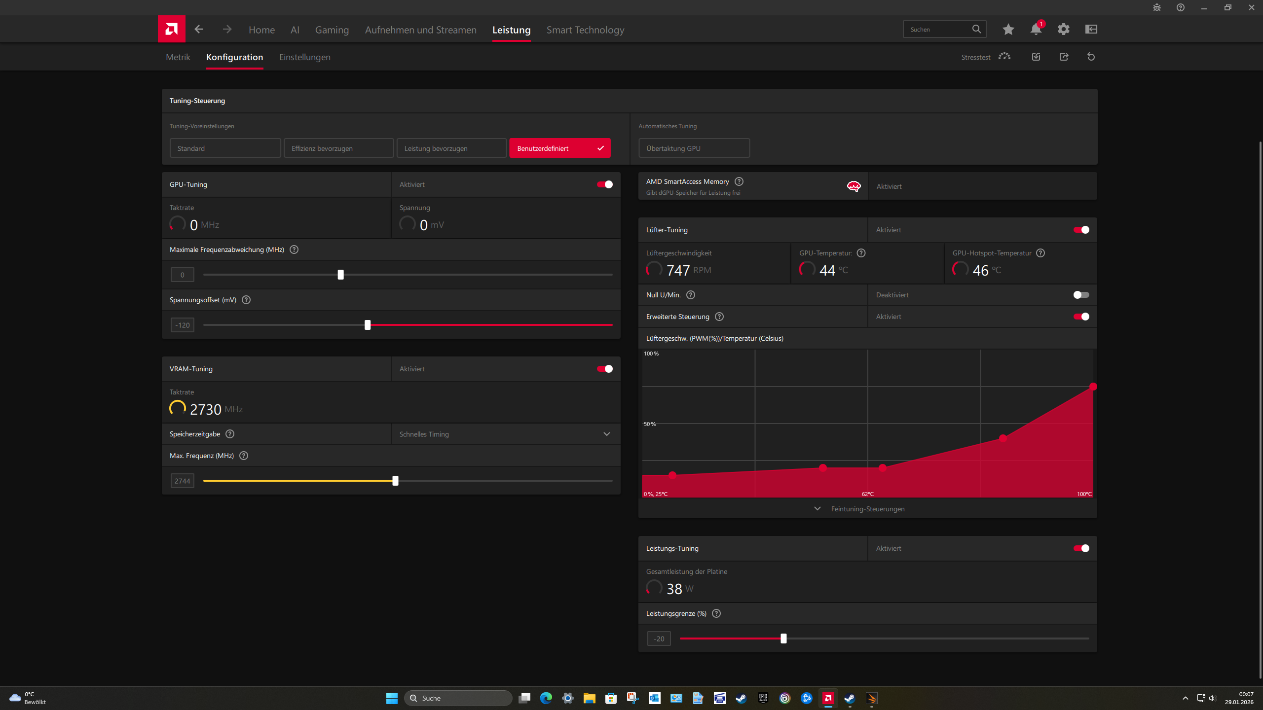

Wie ist denn hier die Meinug zu den FT beim Hynix RAM de rja sowieso etwas fixer ist. Lieber Takt etwas höher und Standardtiming oder Takt niedriger mit FT?
Macht der Hynix das idR mit obwohl er schon schärfer ist? Wohlgemertk bei moderatem Takt von 2600Mhz.
Oder eher 2650-2700Mhz ohne FT?
Im Superpostion Bench bringt alles nichts, da die Karte ins 280W Limit geht. Das ist auch okay. Aber was macht in der realen Welt mehr Sinn?
