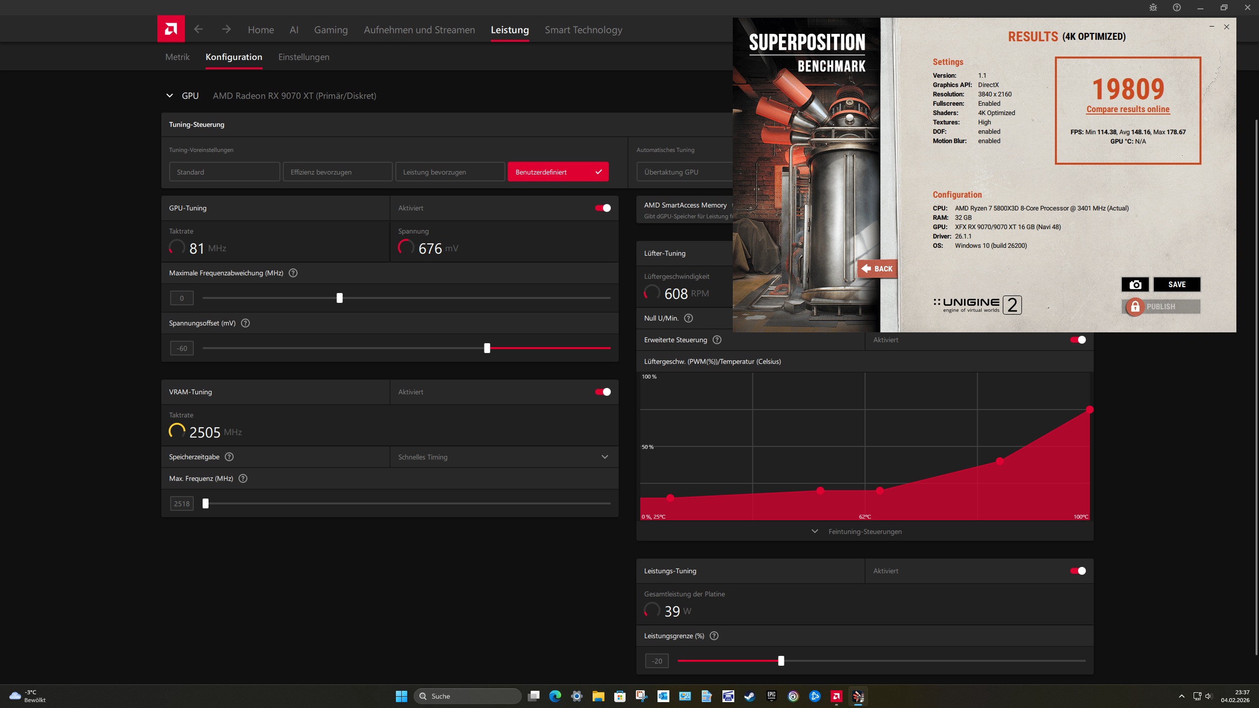

Mmmh....alles sehr verwirrend.... ich hatte ja mal mit memtest getestet...glaube ab 2780 mit FT ging noch ohne Datendurchsatzverlust. Also meine 2730mhz effektiv mit FT läuft überall stabil...... (Samsung) wäre ja blöd wenn mit 2690mhz schneller wäreGerryB schrieb:keine Ahnung, was Hynix alles anders macht als Samsung, das mit/ohne FT das Verhalten gleich übel ist
... H hat generell schärfere Timings, so das auch "ohne FT" mehr Probleme hat
ob Samsung ohne FT mehr zulässt, werden Erfahrungswerte zeigen, weil derzeit viel Modelle mit Samsung kommen

Ich hab jetzt auch mal n bisschen getestet. Bin bis 2728Mhz mit FT gegangen. 3DMark und COD liegen 15Min ohne WHEA Errors oder andere Probleme.
Habs jetzt aber auf 2672Mhz mit FT gestellt. In den Benchmarks hänge ich sowieso im PT von 280W. Hab den Boost auch um 250Mhz beschnitten um diese unnötigen Spitzen rauszunehmen. Vlt stell ich das noch auf -300Mhz. GPU läuft bei -50mV.
So hätte ich dann auch noch 80W und einige Mhz Puffer für die nächsten Jahre wenns mal klemmt bei 1440p.

Ich werde morgen mal den unigine superposition Benchmark mal wieder runterladen und dann mal verschiedene Vram Taktraten mit FT und Ohne testen. Dieser Benchmark war früher immer gut geeignet um Unterschiede von Taktraten gut zu erkennen wieviel es an Plusleistung bringt. Glaube hab in 4K getestet. Morgen mal schauen.....

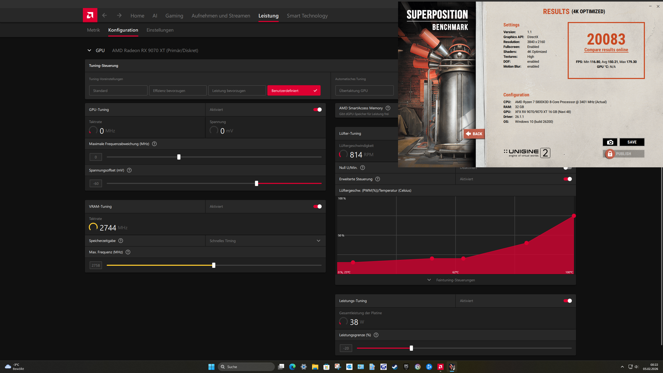

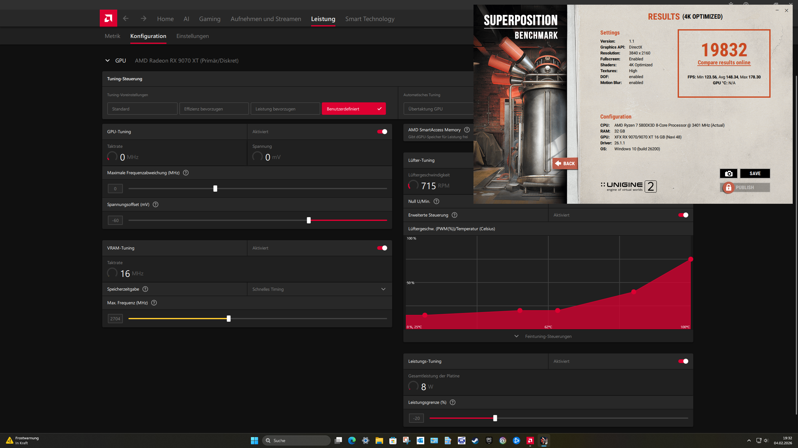

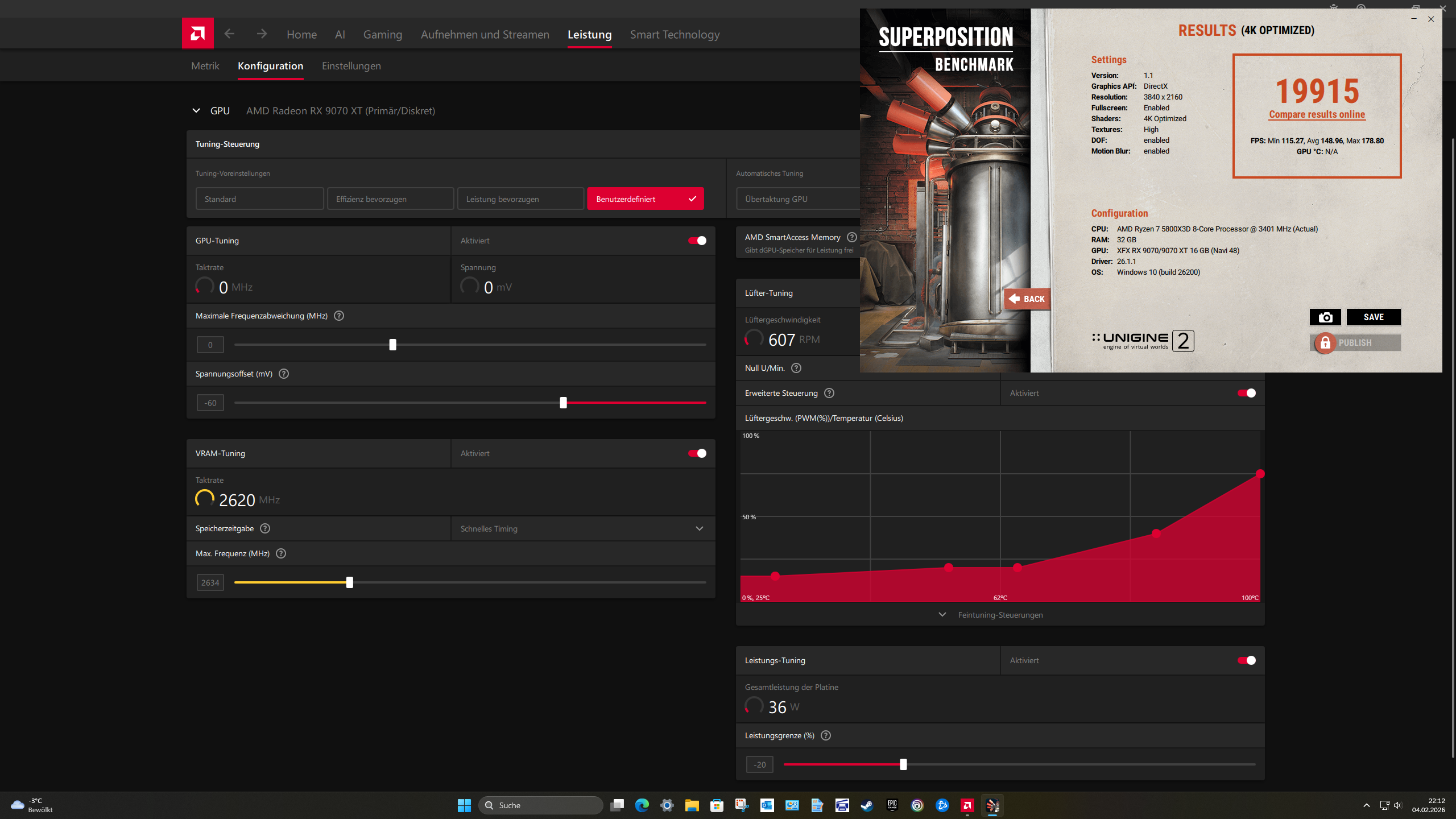

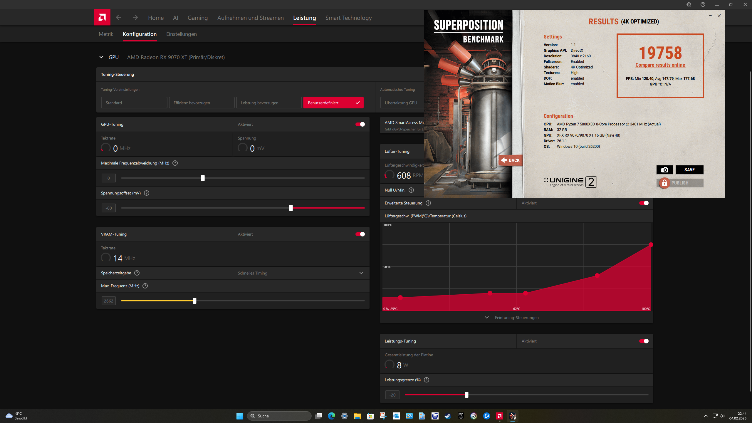

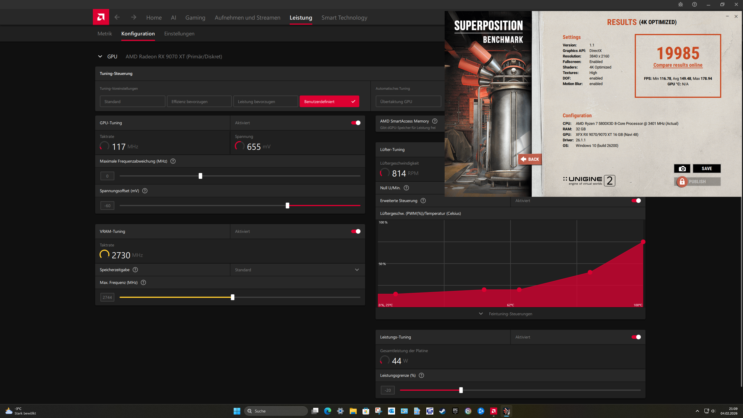

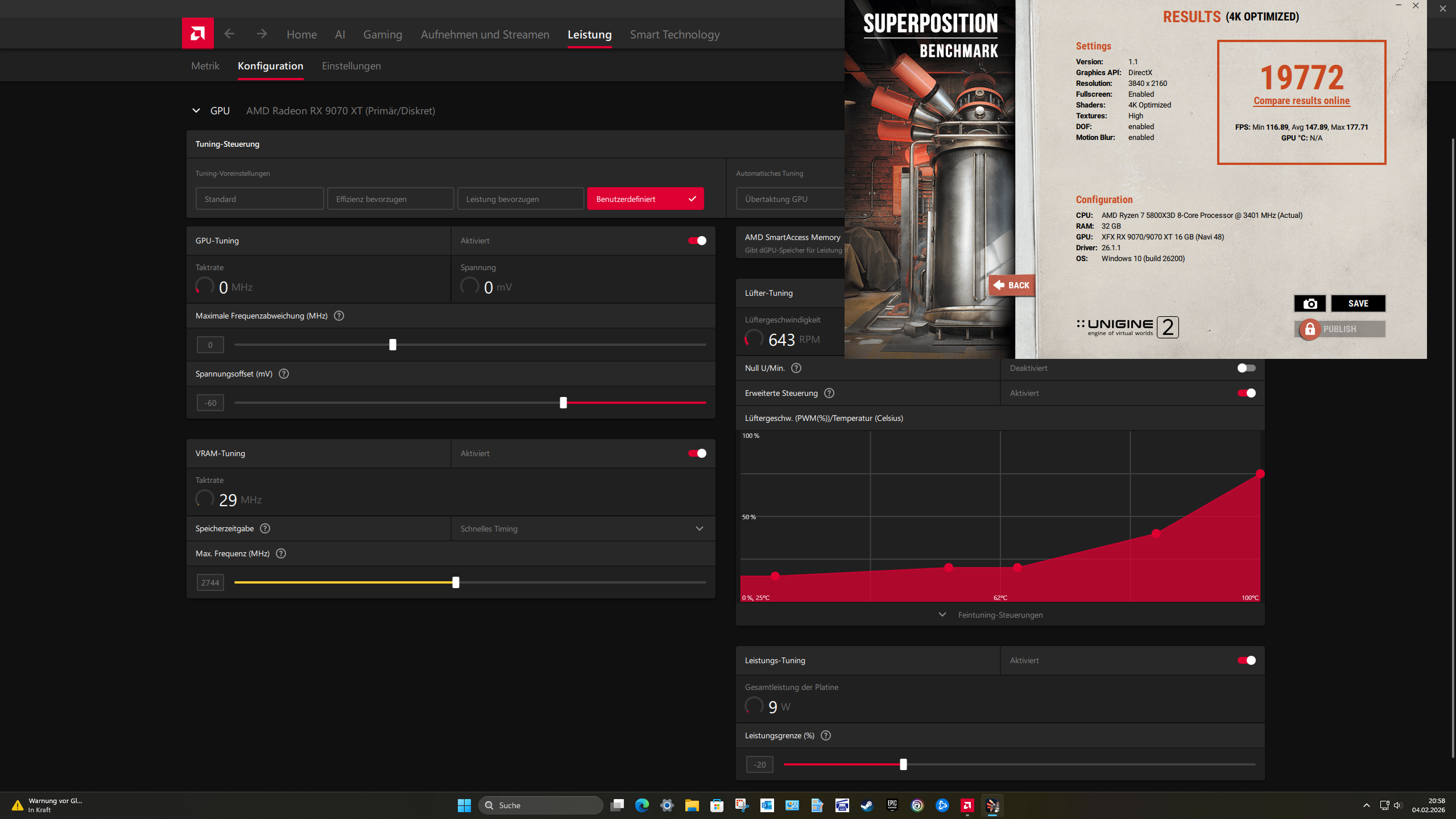

so habe mal beim Vram verschiedene Taktraten mit und ohne FT im US durchlaufen lassen. Bestes Ergebnis ist mit 2744mhz Effektiv mit FT. Anscheinend gibt es wirklich bestimmte Taktraten die mit FT gut funktionieren.
Morgen teste ich noch einen Tick höher....muss erstmal schlafen
2505mhz mit FT Effektiv.png1,3 MB · Aufrufe: 144 -
2505mhz ohne FT Effektiv.png1,3 MB · Aufrufe: 137 -
2620 ohne FT Effektiv.png1,3 MB · Aufrufe: 104 -
2620mhz mit FT Effektiv.png1,3 MB · Aufrufe: 101 -
2648 ohne FT Effektiv.png1,3 MB · Aufrufe: 101 -
2648mhz mit FT effektiv.png1,3 MB · Aufrufe: 128 -
2690mhz mit FT Effektiv.png1,3 MB · Aufrufe: 115 -
2690mhz ohne FT Effektiv.png1,3 MB · Aufrufe: 126 -
2716mhz mit FT Effektiv.png1,3 MB · Aufrufe: 132 -
2716mhz ohne FT effektiv.png1,3 MB · Aufrufe: 139 -
2730mhz mit FT Effektiv.png1,3 MB · Aufrufe: 128 -
2730mhz ohne FT Effektiv.png1,3 MB · Aufrufe: 131 -
2744mhz mit FT Effektiv.png1,3 MB · Aufrufe: 152 -
