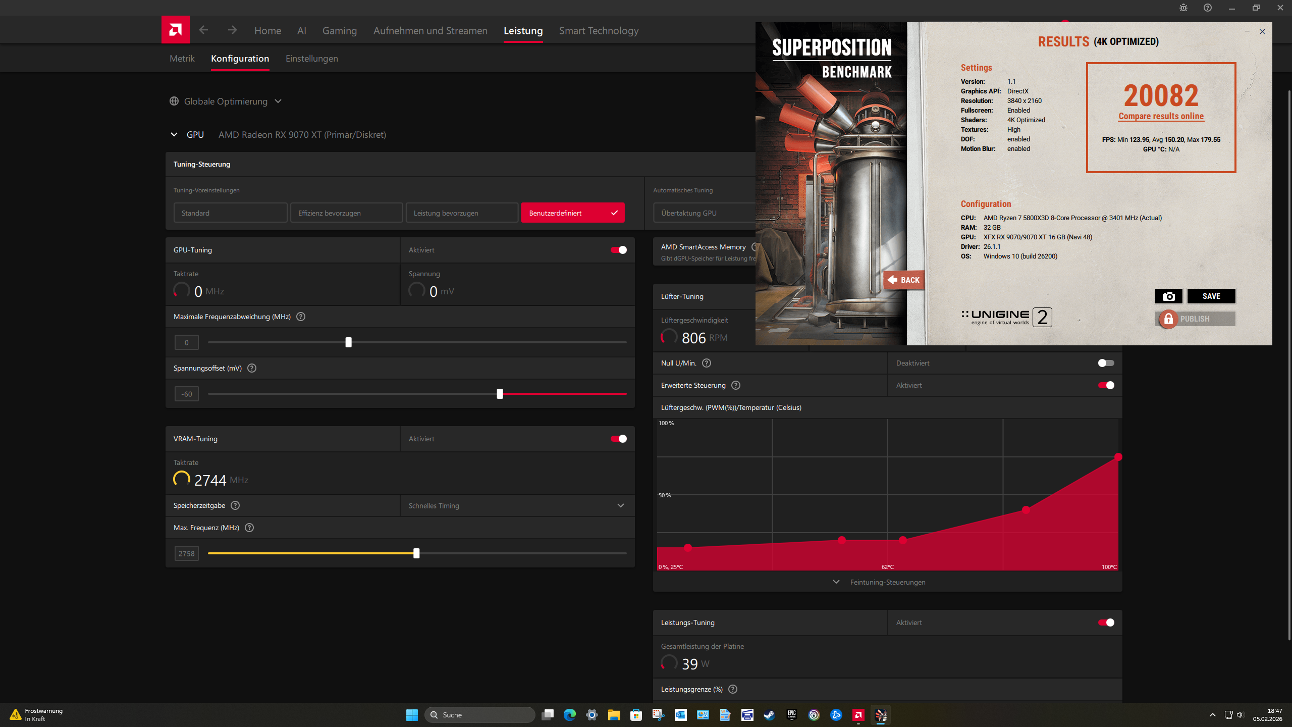

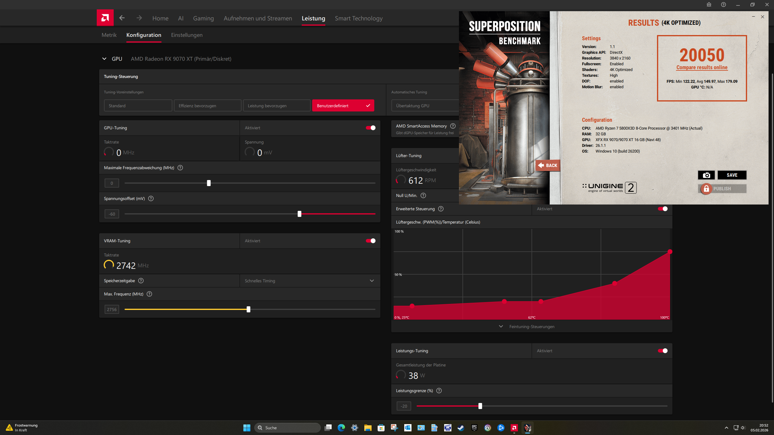

@GerryB Ja die effektiv 2716mhz mit FT ist echt nice....wird aber geschlagen von 2744mhz mit FT effektiv...
Bin von meinen 24/7 die 2744mhz ausgegangen....hab mich da irgendwie verhädertc0x schrieb:Das ist jetzt nicht kleinkariert, aber vllt doch wichtig:
Wenn du bei den voreingestellten 2518Mhz NOMINAL (Schieberegler im Adrenaline) startest und dann immer in 14Mhz hochgehst landest du irgendwann bei 2700mhz NOMINAL glatt. Und von da aus dann eben 2714mhz, 2728mhz etc....irgendwo hast du dich da verhauen.
Du beginnst bzw rechnest rund um 2704mhz NOMINAL.
Wobei, wie kommst du auf 2744mhz nominal? Ich hab deine Rechnung noch nicht geblickt oder selbst grad einen Denkfehler.
Selbst wenn ich mit 2505mhz EFFEKTIV starte komme ich in 14er Schritten nicht auf 2620mhz EFFEKTIV (2617mhz wären es dann)

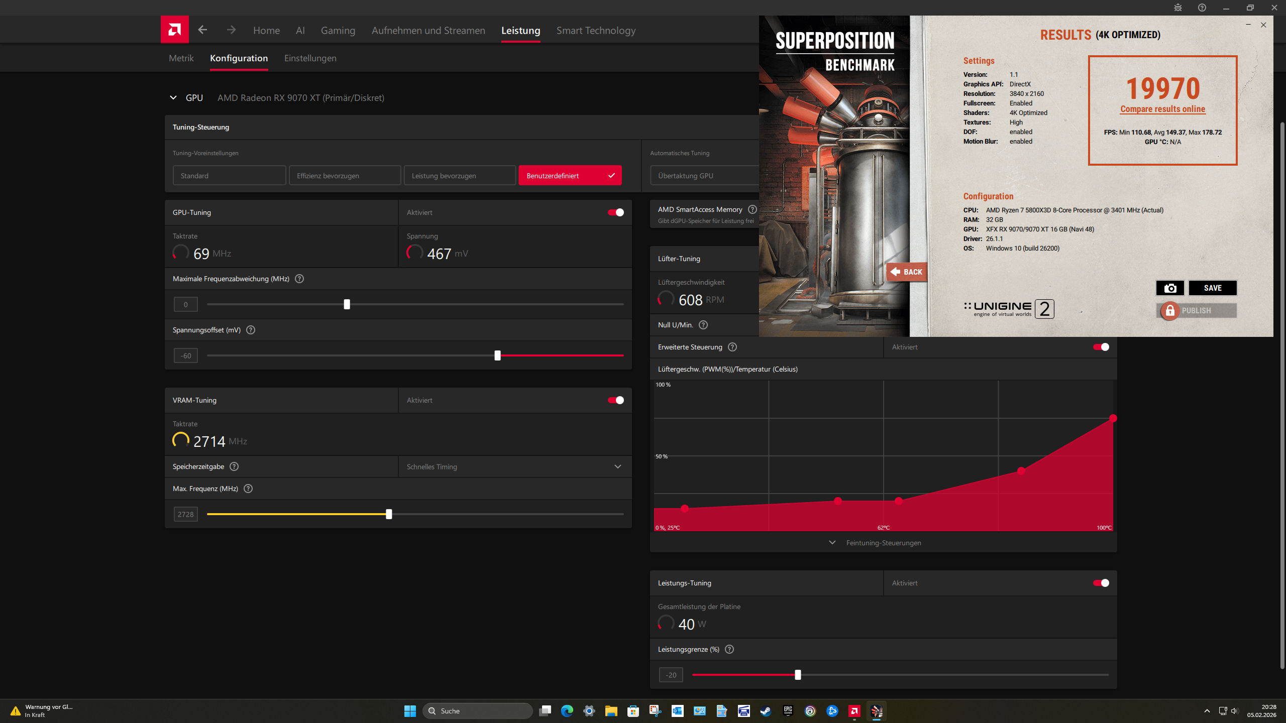

mmh zweimal durchlaufen lassen mit effektiv 2716mhz mit FT....gestern 2 runs über 20000...komisch

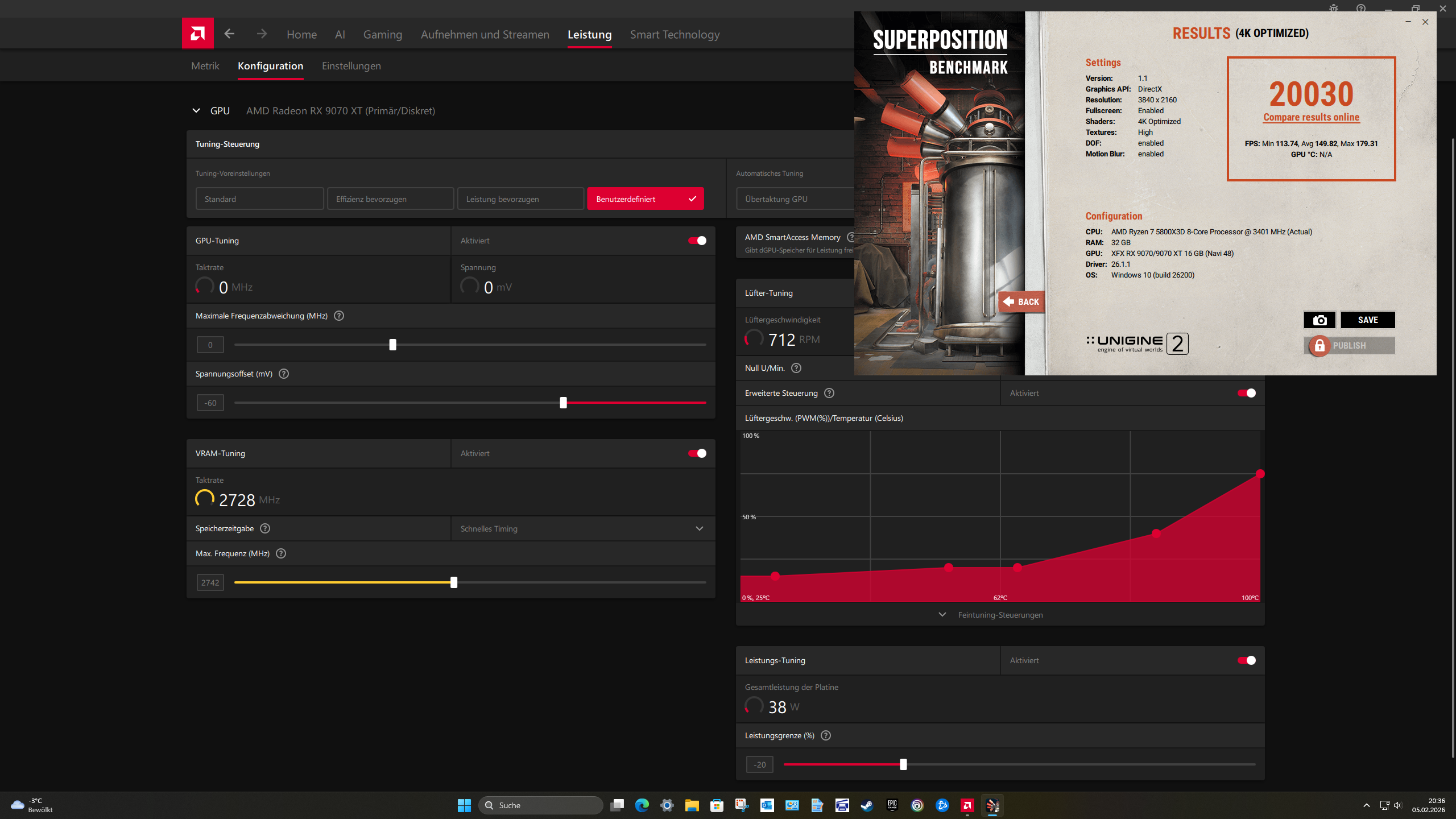

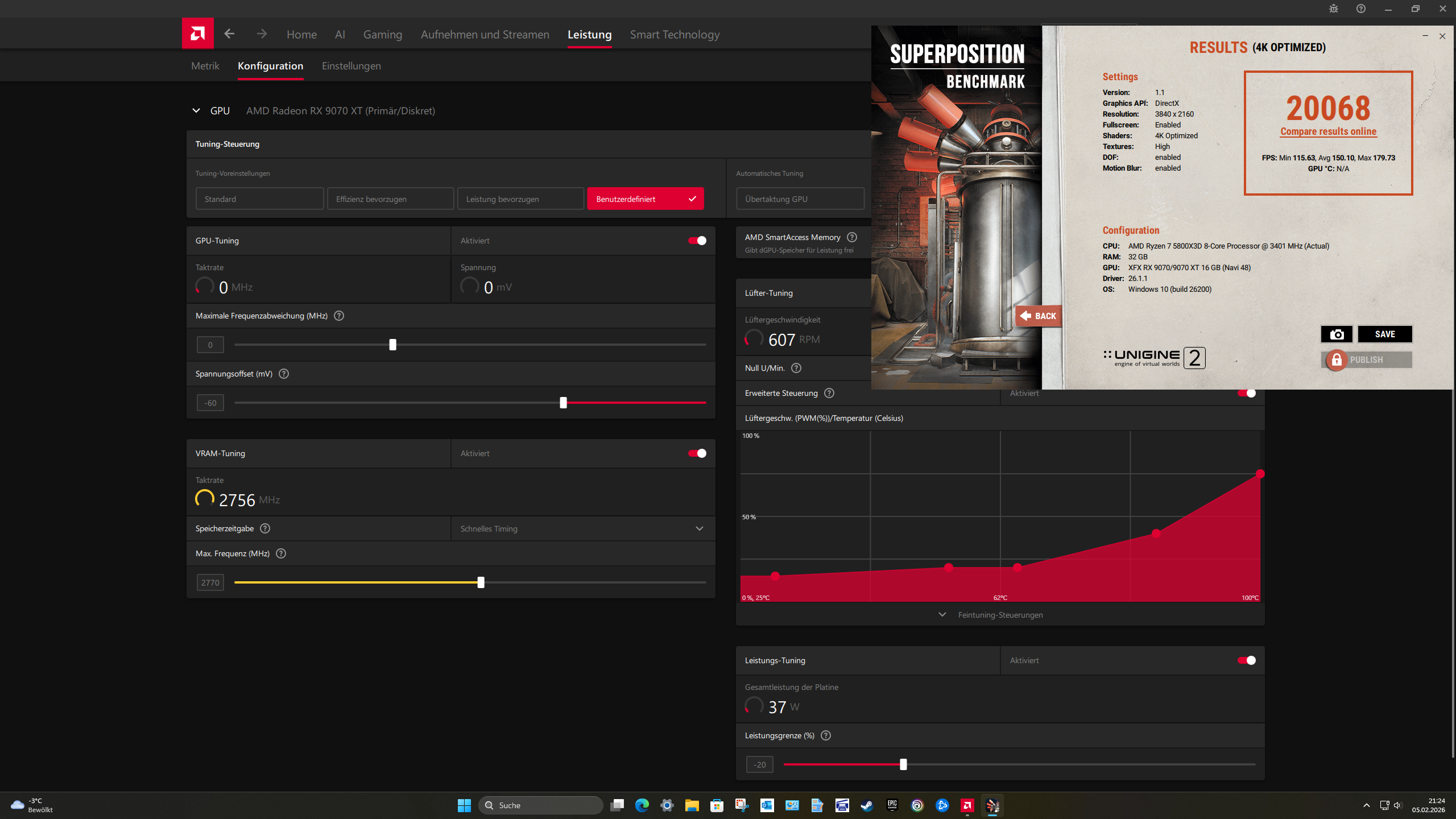

so habe mal die 2744mhz effektiv mit FT durchlaufen lassen...das passt wieder. @GerryB also die min FPS kannste nicht ganz drauf an....weil die nur wenn der Bench startet so tief ist.... ist immer bisl unterschiedlich
und effektiv 2758mhz mit FT gibt wieder weniger punkte

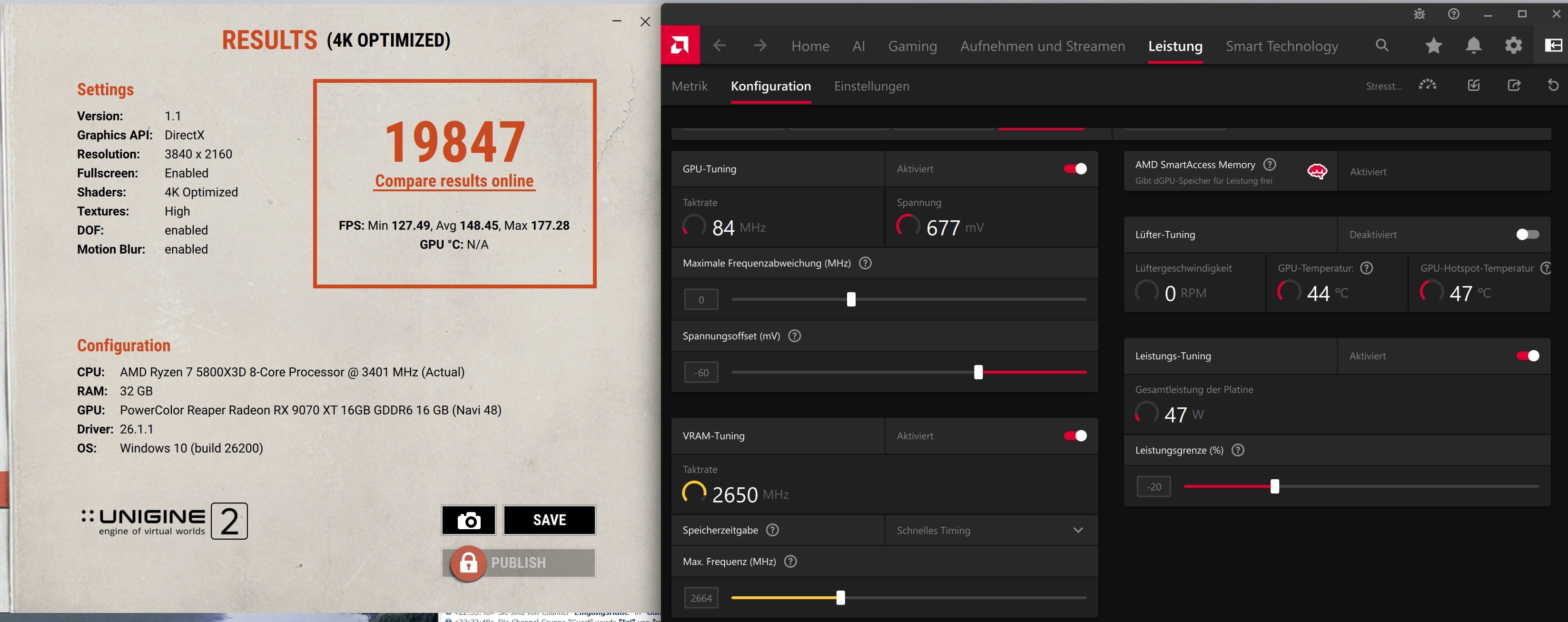

Eine Frage, wie hoch taktet deine GPU in dem Test bei wie viel Watt? Meine Ergebnisse liegen etwas 800 Punkte hinter deinen. Prozessor ist gleich und GPU auch.
Übrigens läuft 2644 MHz bei mir aktuell am besten. 19k Punkte. Und min. FPS liegt bei 120 und ist replizierbar.
Sobald ich von 2644 MHz uf 2646 mhz hoch gehe verliere ich 20 min. FPS. Das ist verrückt.

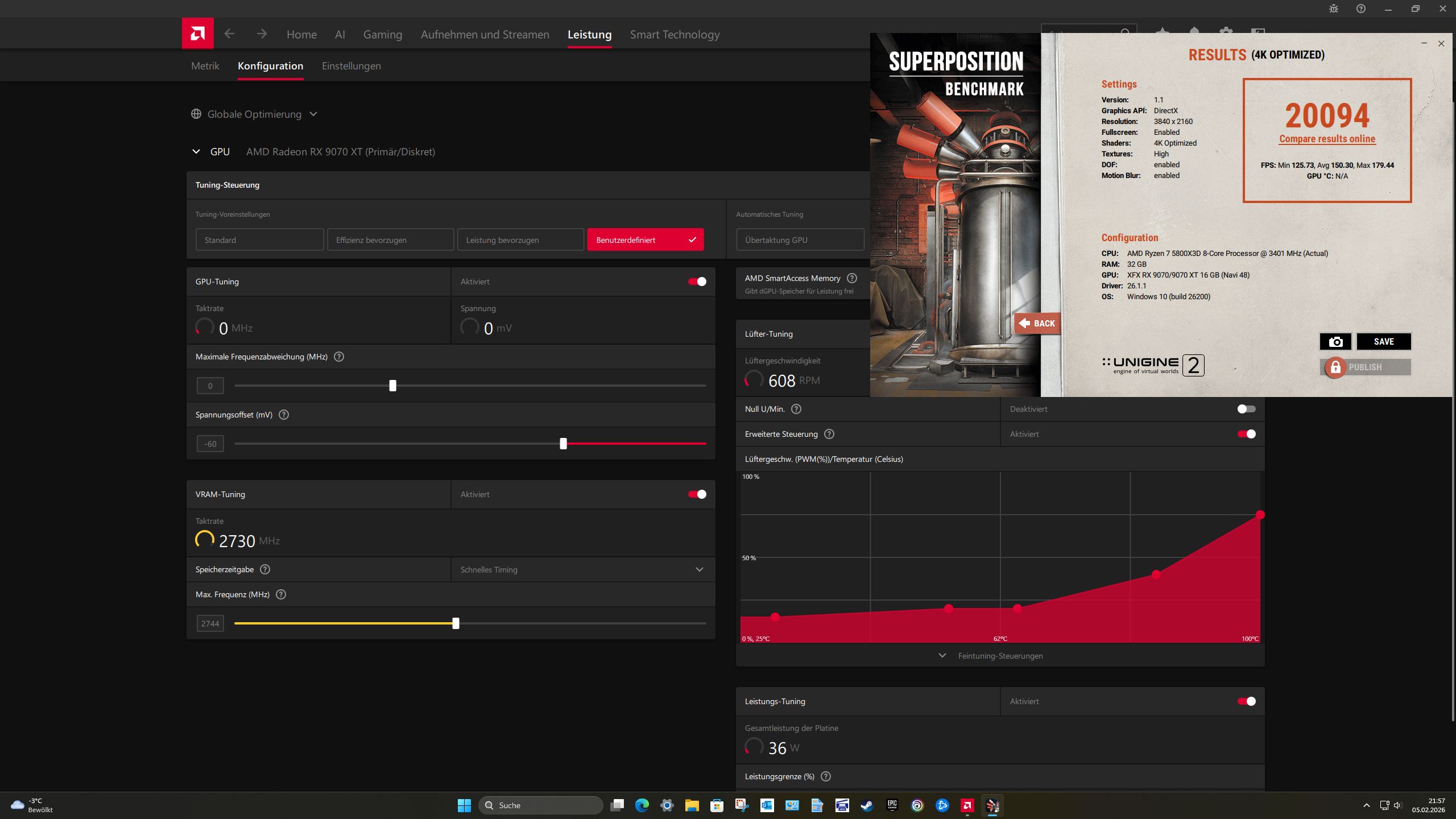

@riOrizOr lass mal ohne overlay laufen..habe ich auch...darum weis ich den Takt nicht...mir ist aufgefallen...wenn ich den Vramtakt ändere, das muss ich den FT auch nochmal auf standard und dann wieder auf FT gehen und übernehmen...sonst gibts schlechtere Punkte...wusste ich gestern leider nicht....die von heute sind aber so gemacht wie gerade beschrieben..hier mein 24/7 setting mit effektiv 2730mhz

@riOrizOr okay....muss ich morgen mal testen.... versuche mal meine Methode ...vram takt ändern.....dann von FT auf normal übernehmen und wieder auf FT ändern...dann übernehmen und benchen
hier mal 2758 Effektiv mit FT
Mein erster Timeout beim Vram oc....2772mhz effektiv mit FT läuft nicht mehr durch
Evgasüchtiger schrieb:@riOrizOr okay....muss ich morgen mal testen.... versuche mal meine Methode ...vram takt ändern.....dann von FT auf normal übernehmen und wieder auf FT ändern...dann übernehmen und benchen
hier mal 2758 Effektiv mit FT![]()
