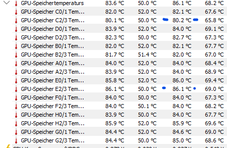

ich würd gern meine -30% lassen. Wird auch so hot werden.
Wobei PL einen massiven Einfluss auf Vram-Temp hat. Mh.
Ich mach jetzt FH6 Extreme +RT, QHD - FSR4.1 (Treiber) Qualität - 15 min.
Edit: Ergebnis Vram-Test Volllast bei PL-30%. HYNIX-Vram
Diff Hottest zu Coldest 5,9°. 86,1°C max, RaumTemp 30°C. RPM-max 1567.

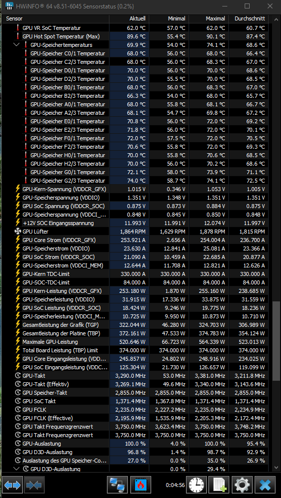

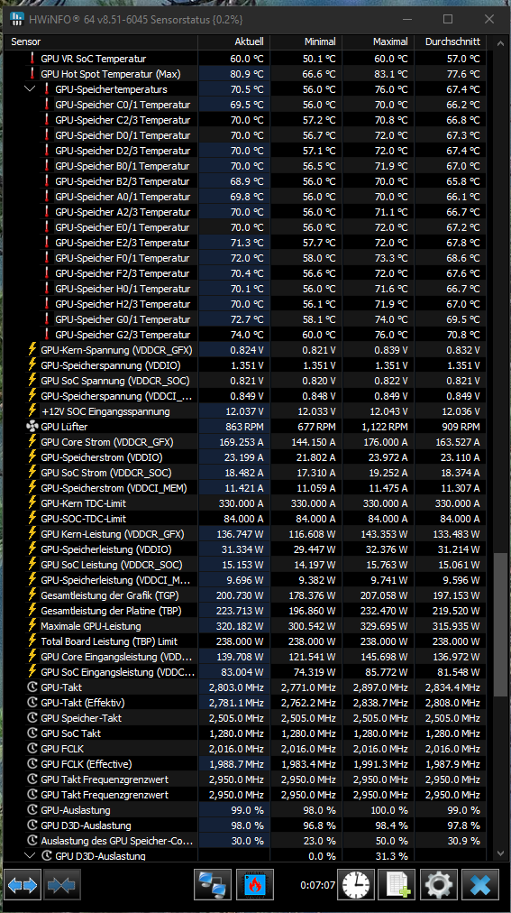

31°C Raumtemp, Gehäuse offen, Ready or Not, normale Lüfterkurve
+300mhz, VRAM 2870mhz, +10% PL, -120mV
6,1°C Unterschied im Maximal, 6,8°C im Durchschnitt.
-500mhz, VRAM 2518mhz, -30% PL, -120mV
6°C Unterschied im Maximal, 5°C im Durchschnitt.

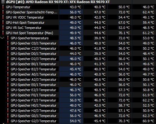

Das Bildchen entstand unter Furmark.
Wenn ich im Spiel bin ist es unterschiedlich, bei BF6 hab ich max. 70°C, bei FH6 lieg ich bei 65°C.
Was ich bei meiner Karte interessant finde im Vergleich zu @HI. ist, dass ich die Mercury Gaming habe und nicht die OC die sogar höher taktet - aber wohl kühler bleibt :-(

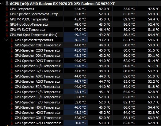

Deine Einstellungen ( -120mV) sorgen bei mir für einen Treibertimeout nach knapp 5 Minuten im Spiel (Cyberpunk/BF6 oder Nomad). Ohne Probleme (also seit knapp einer Stunde) laufen -50mV.
Ich häng nochmal 2 Screenshots mit an.
Getestet wurde Cyberpunk in 2560*1440, Einstellungen Hoch, Raytracing Ultra, FSR 4.1 Qualität.
Einmal mit -30% PL, -50mV und mit +10PL, -50mV - Umgebungstemperatur 24°C.

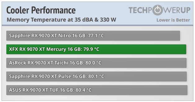

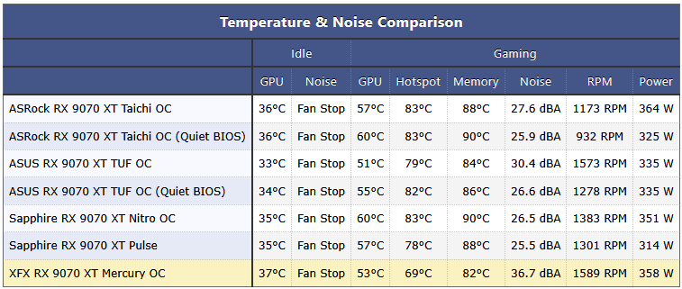

Ich erinner mich dunkel an die Tests, die Mercury OC war glaub ich die Lauteste. Devilmaster hat ja eh was anderes drauf durch sein Umbau.
Es müßte lautheitsnormiert sein, um vergleichbar zu sein, aber das is wahrscheinlich schwierig.
Quelle: https://www.techpowerup.com/review/xfx-radeon-rx-9070-xt-mercury-oc-magnetic-air/39.html

blätter mal eine Seite weiter, da findest Du den entscheidenden Vgl., weil die Bios/Lüfter wahrscheinlichmeckswell schrieb:Es müßte lautheitsnormiert sein, um vergleichbar zu sein, aber das is wahrscheinlich schwierig.
nach Vram-Temp. steuern
Anfangs mit Hynix, wo es die Diskussionen gab, war es einfach so, das XFX ne niedrigere Vramtemp. als Vorgabe
im Bios hatte, und deswegen angeblich "lauter" war, in Wirklichkeit normiert aber nicht.
dazu müssten Alle auf 330W gehen und bräuchten ein dB-Messgerät = Handyapp. (?)
(wobei 35db eigentlich sehr laut sind, may be nur im Hochsommer tatsächlich erreicht werden)
Damits vglbar ist, 304W -20% = 243W, also die 304W von nem Silentbios benutzen, falls Jemand ne OC-Custom hat,Evgasüchtiger schrieb:PL -20 / -30mv Lüfter auf 1300rpm fixieren. Eure Raumtemperatur zb auf 25 Grad versuchen zuhalten. Dann Stresstest (20Loops ) Time Spy Extreme
die im normalenOC-Bios ja mehr Watt drin stehen hat, bzw. dann anders das PL runterregeln, um auf die 243W zu
kommen, wobei manche OC-Customs kein Silentbios haben, daher mit normalem OC-Bios:
bei ner 340W - Mercury OC wäre es dann schon PL= -28 ... -29%
Was damit dann an dB ein guter Wert ist, könnt Ihr ja selbst messen, wobei unterschiedliche Lüftergrößen andere RPM sinnvoll machen, falls Ihr ala meckswells Idee lautheitsnormiert sein wollt.
(evtl. würde es sich anbieten, die Lüfterkurve auf 84°C Vramtemp zu optimieren, damit die MercuryOC nicht so extrem abweicht)
