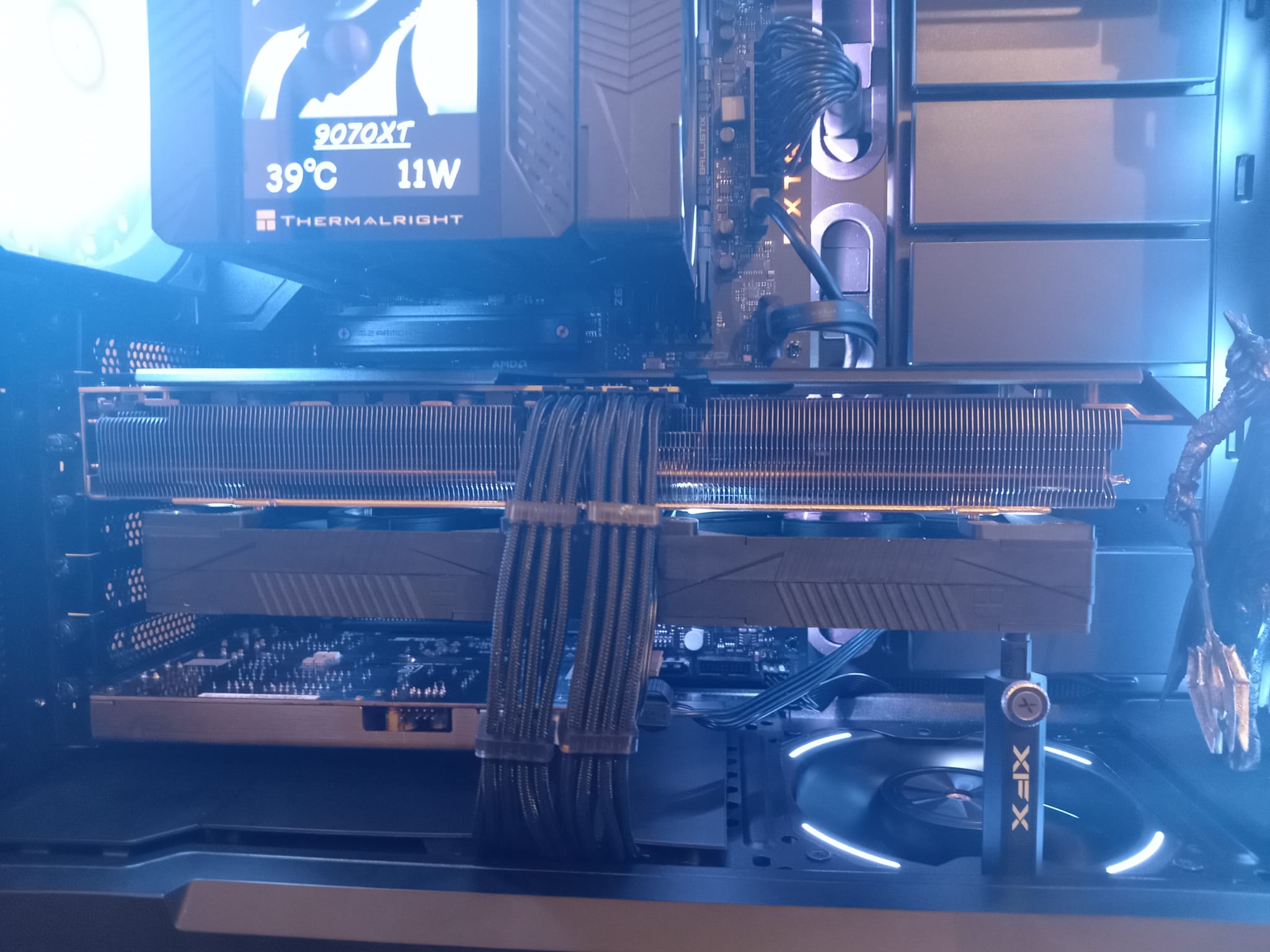

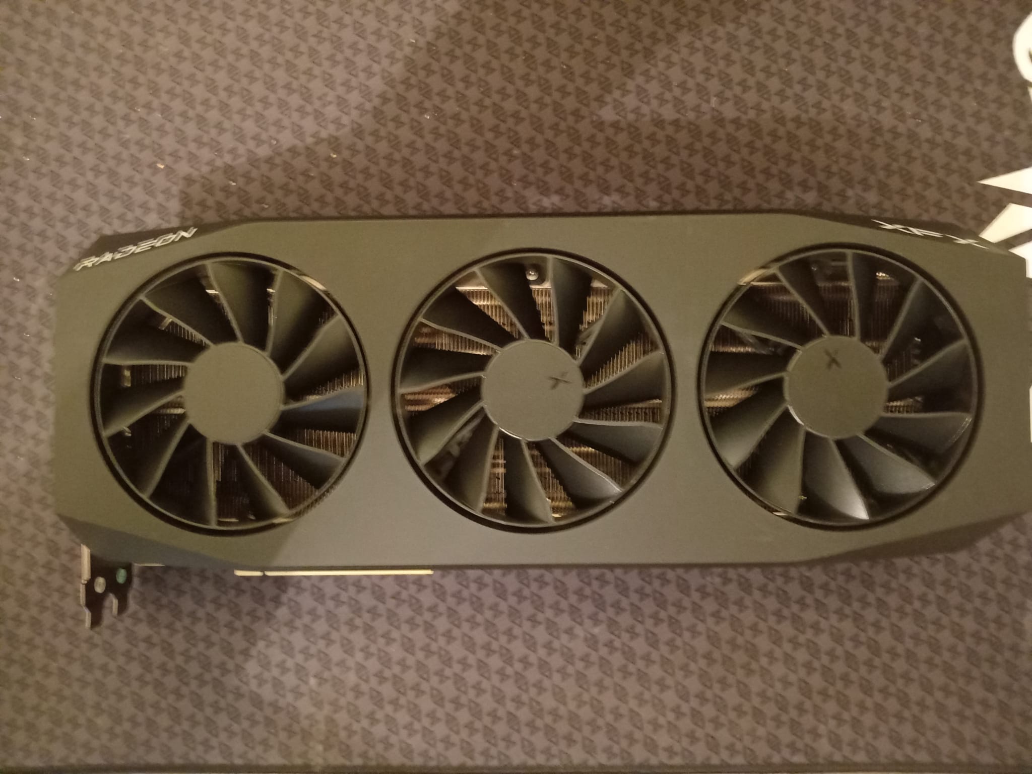

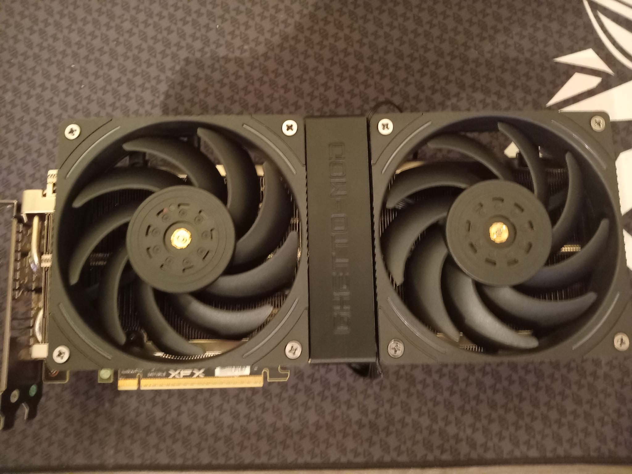

Nachdem mir die Lüfter meiner XFX 9070XT seit Anbeginn tierisch auf den Geist gingen, habe ich heute mal auf einen Ghetto-Mod umgebaut - den gibt es in der Bucht.
Vor dem Umbau habe ich den Belastungstest von Nomad 10 Minuten laufen lassen:
  • GPU Temperatur 57°C
  • HotSpot 82°C
  • Speicher 83°C
  • Lautstärke (48dB) gemessen per Handy App aus 30cm Entfernung geschlossenes Gehäuse.
Die original Lüfter liefen mit 47% (1809 U/min.)
Auf dem Mod wurden 2x Thermalright TL-K12 (Luftdurchsatz: 117m³, Luftdruck 2,87mmH₂O) montiert.
Das Resultat, ebenfalls nach 10 Minuten Nomad:
  • GPU Temperatur 51°C
  • Hotspot 79°C
  • Speicher 80°C
  • Lautstärke (37dB)
Die Lüfter liefen mit 84% (1806 U/min.)
Der Temperaturunterschied bei fast identischer Lüftergeschwindigkeit ist gering, da hätte ich mir mehr erhofft. Allerdings ist die Lautstärke extrem gesunken.
Möglich, dass man mit anderen Lüftern mehr raus holt...
Im normalen Spielbetrieb läuft die Karte mit -20% Powertarget. Die neuen Lüfter drehen selten höher als 900 U/min. und sind (für mich) nicht hörbar.

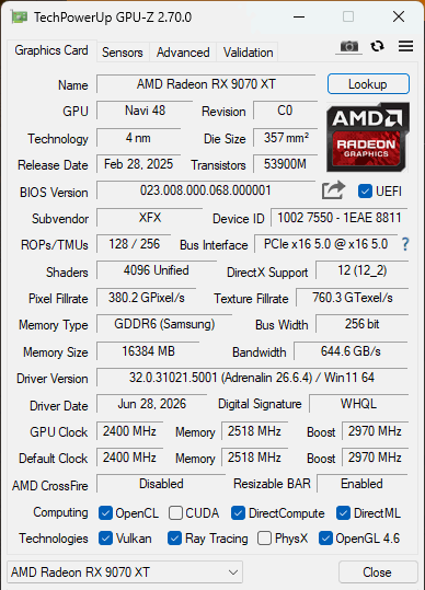

@HI.

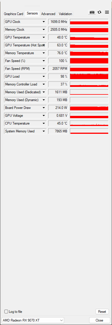

Ich hab mal diverse Screenshots von GPU-Z gemacht.
Speicher auf der Karte ist von Samsung.
Für den Belastungstest wurde kein PT gesetzt.
Die originalen Lüfter waren in meinem "Test" deshalb auf 47% gestellt, da die Karte mit der vom Treiber eingestellten Lüfterkurve bei einem Hotspot ab 80°C die Lüfter mit 100% laufen lies.
Drei kleine Quirls mit 2970 U/min töten einem den Nerv :freak:
Diese XFX Mercury ist verbaut.

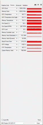

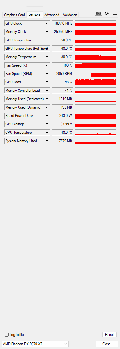

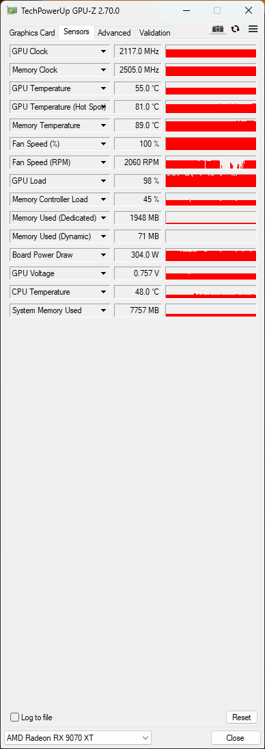

Hab heute Vormittag drei Tests mit Furmark gemacht. Jeweils für 15 Minuten und bei voller Drehzahl der neuen Lüfter. Umgebungstemperatur sind 23°C geschlossenes Gehäuse.
Volle Drehzahl deshalb, da der Mod bzw. das Adapterkabel die Umdrehungen der Lüfter nur ausliest, wenn diese mit 100% laufen. Ansonsten zeigt mir sowohl Adrenalin als auch GPU-Z lediglich die Drehzahl in Prozent an.
ohne PT​
-20% PT​
-30% PT​
GPU Temperatur
55°C​
50°C​
48°C​
Hotspot
81°C​
68°C​
63°C​
Speicher
89°C​
80°C​
76°C

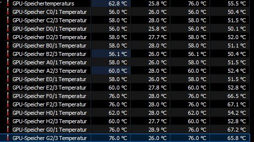

HWinfo64 zeigt jetzt die Vram-Temp jedes Chips an, welcher ist bei euch der heisseste? Wie kann man ihn physisch lokalisieren, also welcher dass es ist?
Reaktionen: Evgasüchtiger
Bei mir ist es G2/3.
Müsste dann von Links unten im Uhrzeigersinn gezählt werden, wenn ich mich nicht irre.

Was meinst du? Jeder Vramchip hat zwei Sensoren/Werte, so wies aussieht, so dass wir 16 Werte bekommen. Natürlich ist nur einer der Heisseste, wobei mehrere die gleiche Temp haben können. Bei dir voll krass, 20° Unnerschied. Wie hälst du das nur aus? Ist das unter voller Volllast? Was hast du da laufen lassen?
Ich habe ca 4°C Unterschied bei der selben Grafikkarte.
