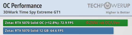

btw.
Warum eigentlich so krumme 243W?
wäre nicht 250W idealer, um in 3dMarks nen direkten Vgl. zu ner 5070 zu haben
(mit 304W-Bios dann PL= -18%)
edit:
Ja, der TSE GT1 läuft auch als Loop, insofern hat man da nen guten Vgl. zur Temp.entwicklung bei nem OC/Uving
und bezgl. Fps vs. ne optimierte 250W-5070.

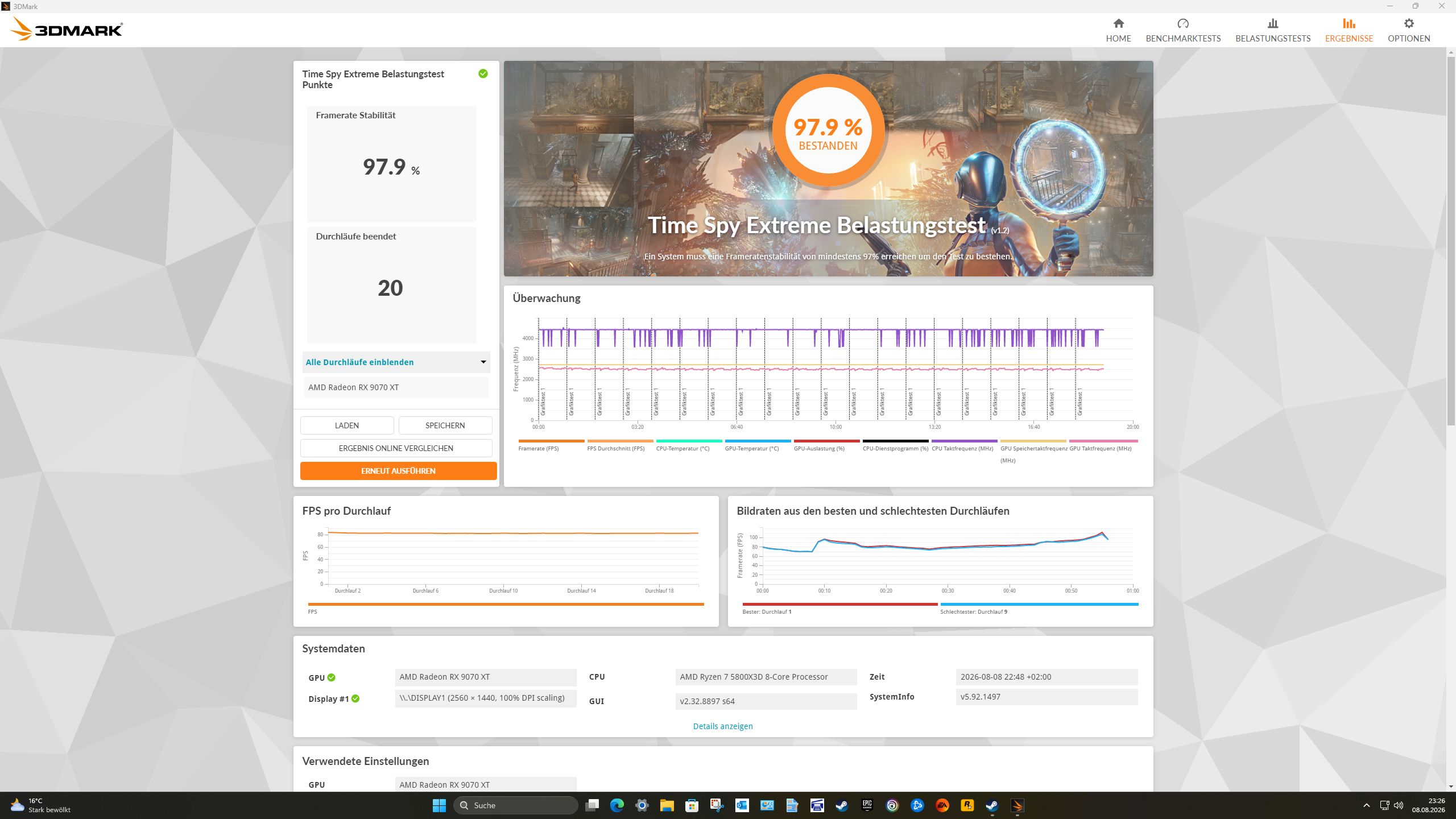

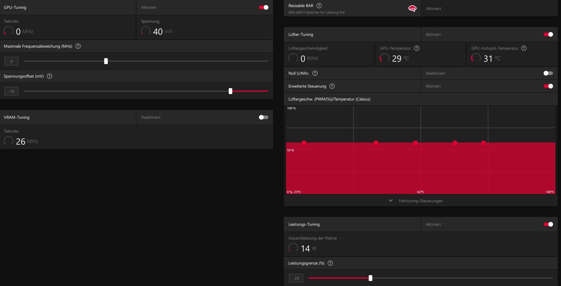

Hab jetzt mal den Timespy Extrem im Loop (20 Durchläufe) laufen lassen.
Anfängliche Raumtemperatur 23,7°C - nach dem Test 24,5°C.
Die Gehäuselüfter agieren CPU abhängig und da diese im Test unter 65° bleibt, laufen sie mit 650rpm
(3x140mm Front, 1x120 Zwischenboden, 1x140mm Hinten, 1x140mm Oben).
Bei -20% PL zeigt mir meine XFX 243W an.
Da meine TL-K12 GPU Lüfter vom GPU Anschluss nicht ausgelesen werden können, außer man lässt sie auf 100% laufen sind diese mit 58% fixiert - ergibt also 1305rpm (Lüfter ist vom Hersteller angegeben mit 2150rpm, schafft aber 2250rpm)

Zeigt Dir der Stresstest zufälligerweise auch die Fps für GT1 als Ergebnis an?
so wie das wäre, wenn man den GT1 nur einmal laufen lässt

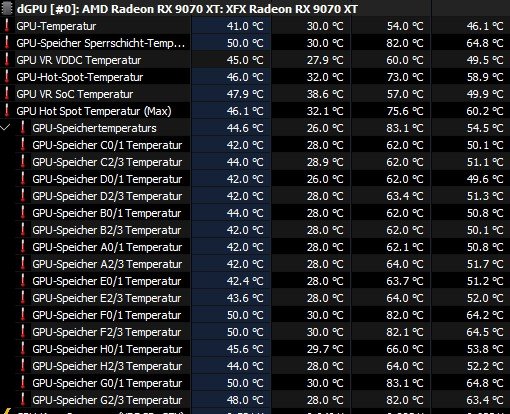

Vergleichen von Karten macht kein Sinn. Das einzige was Sinn macht, ist nach der Abweichung bei der eigenen Karte, zwischen höchstem und niedrigsten Wert beim Vram, zu schauen.
Leider haben wir nur 3 Werte, da kann man nicht viel ableiten. 2x ~5-6° was unauffällig wirkt, und 1x ~20° was auffällig wirkt.

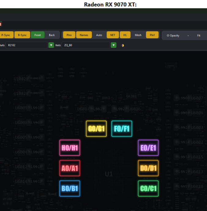

Ich hab mal Martin geschrieben, damit er mitteilt, welches A, F oder G-Chip ist.
@DeViL(V)@StEr Hattest du die Karte schonmal geöffnet, oder nur die Lüfter gewechselt?
Ich glaube, 20° Abweichung würden mich zu sehr belasten, um es ignorieren zu können.

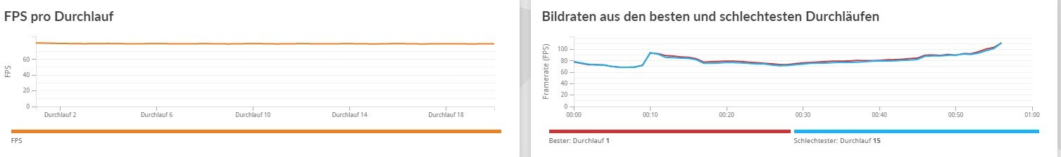

Während dem Test wird bei jedem Durchlauf unten die FPS angezeigt und am Ende bekommt man eine Übersicht, wo man die besten und schlechtesten Läufe sehen kann (siehe Anhang).
Bester Lauf war mit 91,17 FPS und der schlechteste bei 86,43FPS.

Das die Karte 20° Unterschied bei den Speicherchips hat belastet mich aktuell nur unwesentlich, solange die Temperaturen nicht weiter auseinander gehen. Für mich zählt die wärmste Temperatur und die ist zum Glück weit vom Maximalen weg.

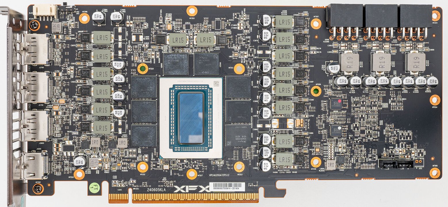

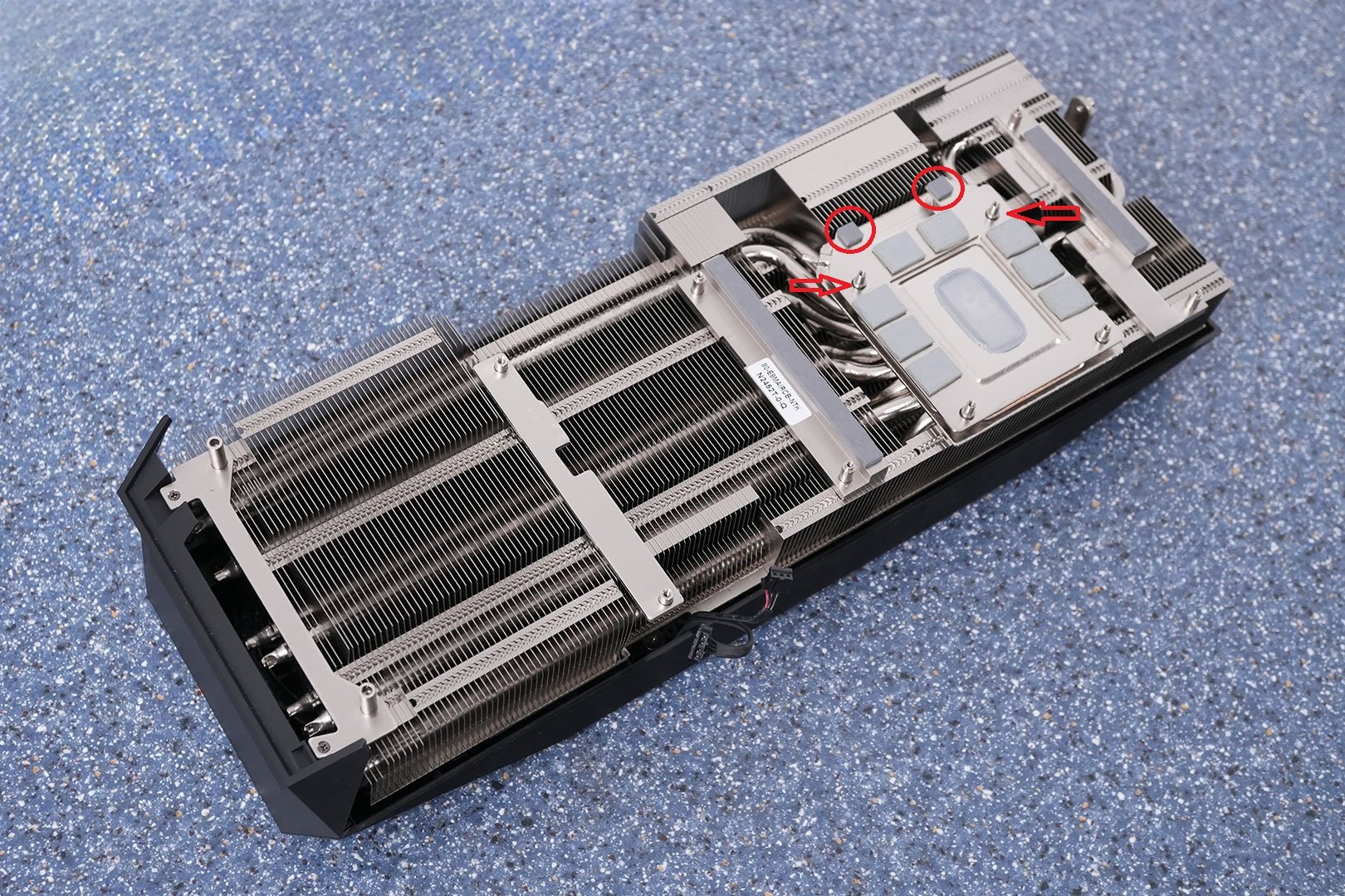

meckswell schrieb:
F+G sind die beiden Chips oben an der Schmalseite, bei einer 9070 XT.
Da sind die LR15 ziemlich nah dran, = zusätzliche Wärmequelle?
oder
1 Schraube ist da oben etwas locker?
Reaktionen: meckswell und DeViL(V)@StEr
oder
Das war auch mein Gedanke, verglich alle Platinen bei Techpowerup, bei jedem so. Allerdings is nur @DeViL(V)@StEr seine auffällig. Mh.
Man müßte nachschauen was da ist.
DeViL(V)@StEr schrieb:
Die Backplate war bis jetzt noch nicht unten
Das Problem ist nicht hinten, dortbrauchst du nix machen, höchstens Schrauben mal checken, aber nicht abreißen.
Wenn die Schrauben fest sind, is es was anderes.
Martin hat geschrieben, Beschriftungen sind evtl nicht correct. Bilder sind momentan weg. Arbeiten dran.
Mein Fehler, das sind nicht die LR15 sondern die kleinen schwarzen Spawas daneben.
evtl. fehlen da die Pads?
mit Schrauben meinte ich die 2 inneren, die zum GPU-Kreuz gehören
Die müssten sich vorsichtig nachziehen lassen, ohne die Backplate abzunehmen.

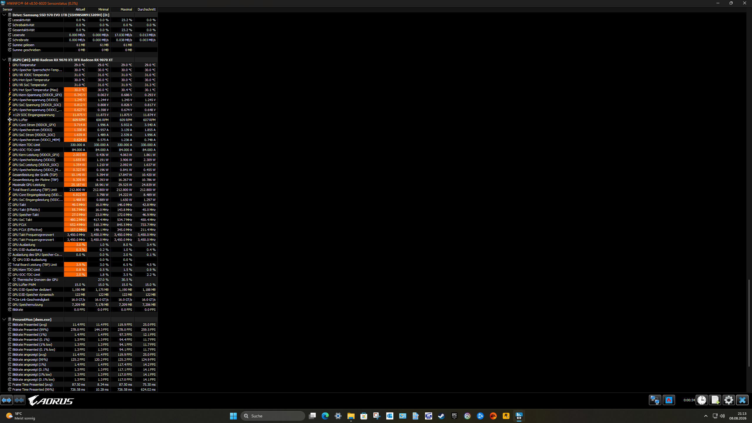

Hey Mädels,

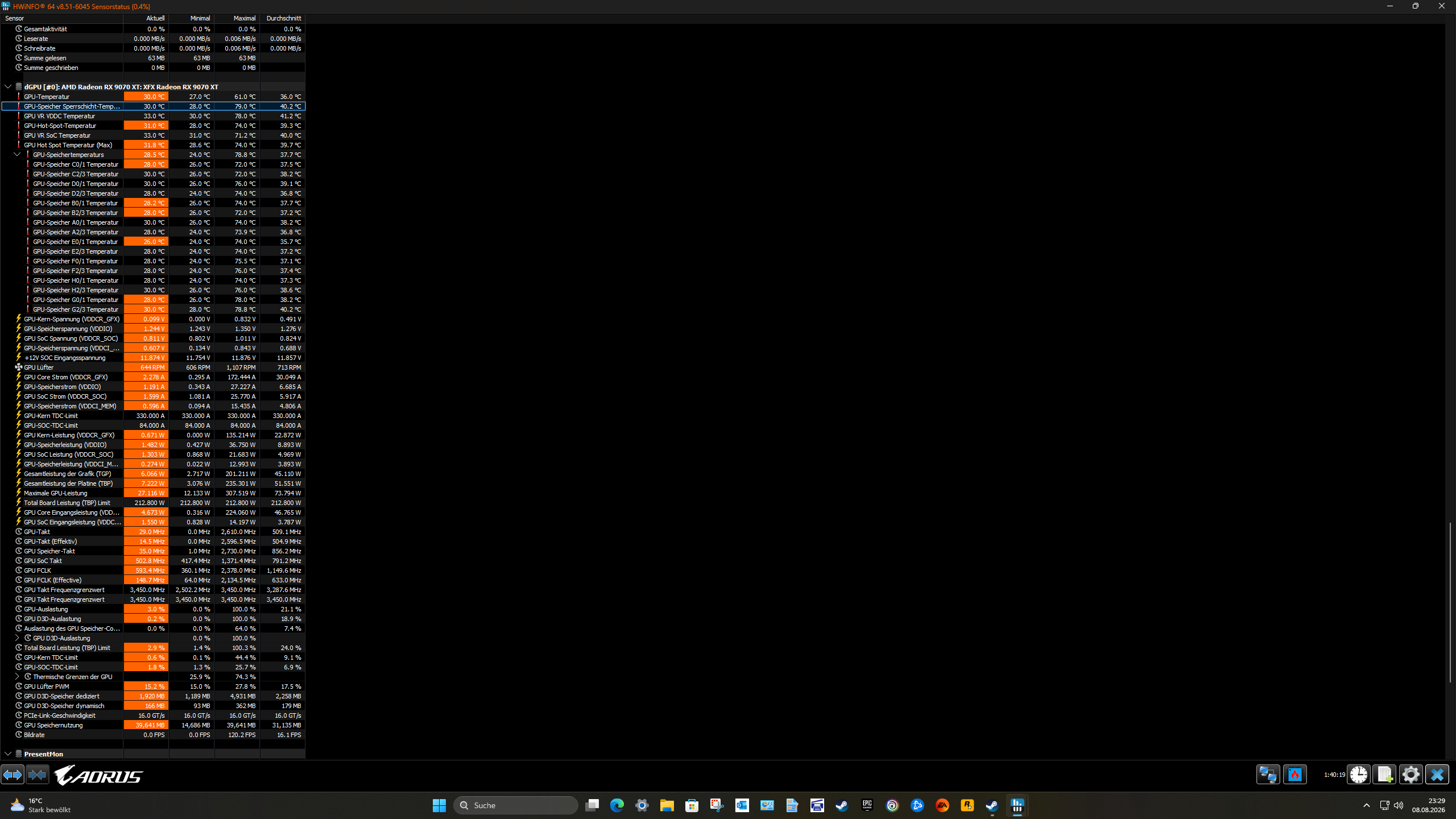

ich habe mir gerade die neuste Version von HWinfo 64 runtergeladen, aber ich finde nur eine Vram Temp 🙈
welche Version habt ihr genau?
Reaktionen: Evgasüchtiger
@HI. Dankeschön 👍

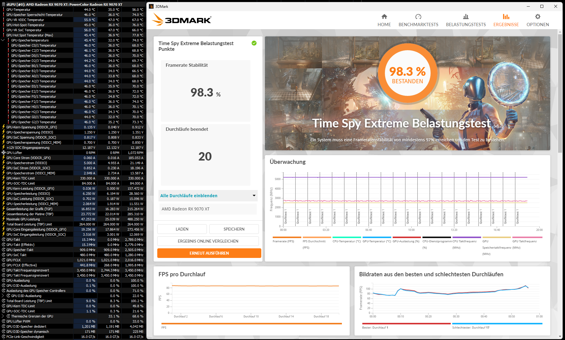

Hier mal den 20Loops Belastungstest vom TSE mit meinem 24/7 Setting @210w mit VRAM OC auf 2730mhz @ FT. Max Lüfter von 1100RPM
Habe ich gestern auch mal laufen lassen, nur vergessen zu posten :freak:
ebenfalls mit meinen 24/7 Settings -30mV und 80% PL = 264Watt

Nachdem ich am Samstag versuchte die Backplate zu entfernen und 2 Schrauben vergeblich suchte, begab ich mich mal auf die Suche nach Backplate Bildern der verschiedenen XFX Mercury´s.
Fündig wurde ich bei Reddit (Link zu reddit), wo jemand ein Bild genau meiner Karte postete mit der Frage ob dies eine Hybrid 9070XT ist (Mercury Backplate und Quicksilver PCB).
In deren Thread wird auch auf einen Discord Kanal verwiesen, wo sich immerhin 33 Nutzer weltweit tummeln, die diese Karte haben.
Sinnigerweise scheinen alle das Problem des extremen Temperaturunterschiedes beim VRAM zu haben.
Dieser lässt sich nur beheben, wenn die Backplate komplett entfernt wird (wobei man 2 Schrauben bei diesem Modell nicht auf der Backplate findet, sondern diese auf der Vorderseite unter dem Kühlblock).
Nachdem mehrere User im Discord zusätzliche Pads aufgelegt haben, sind die Temperaturen im Schnitt um 8° gesunken und der massive Temperaturunterschied ist weg.
