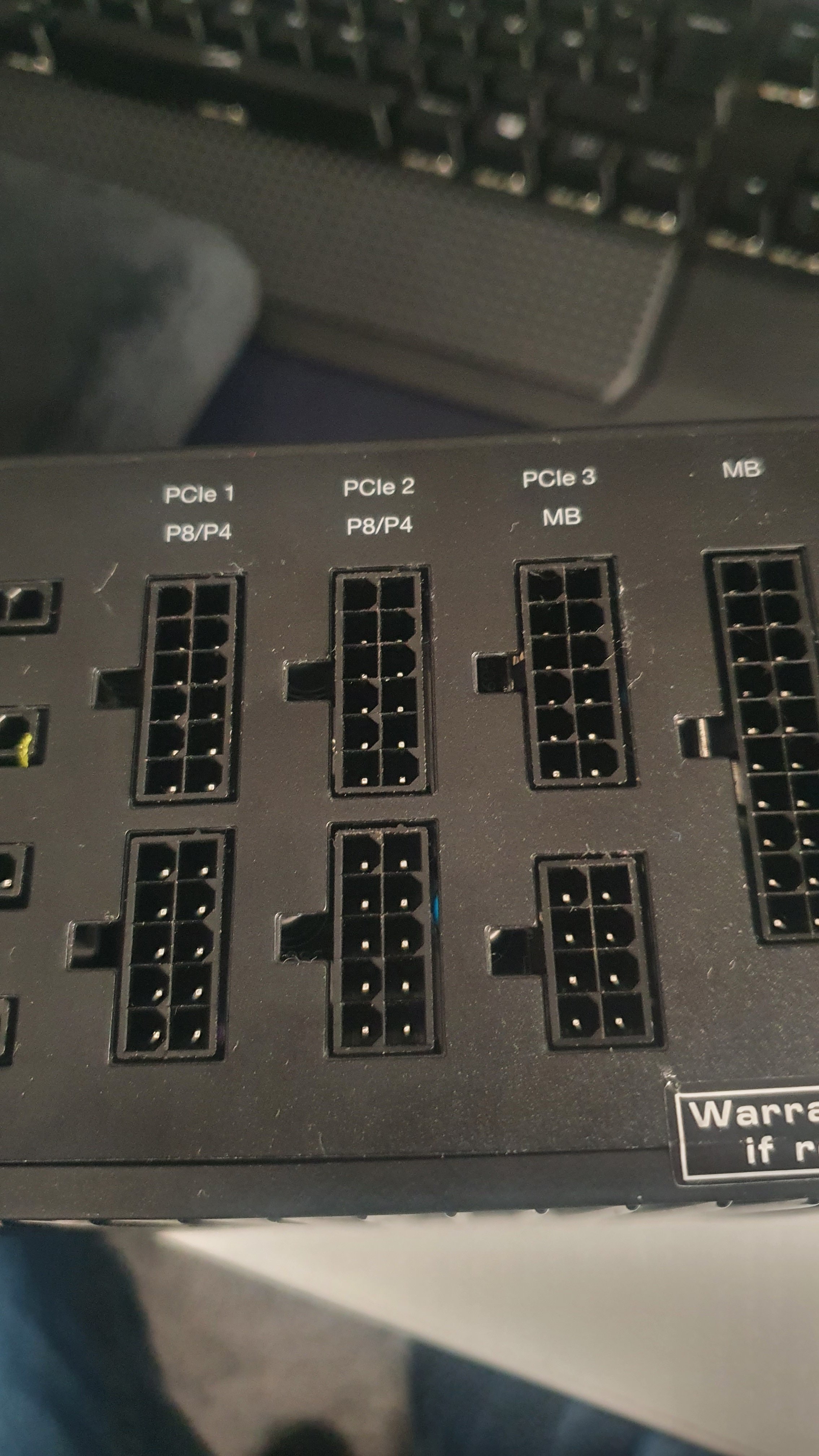

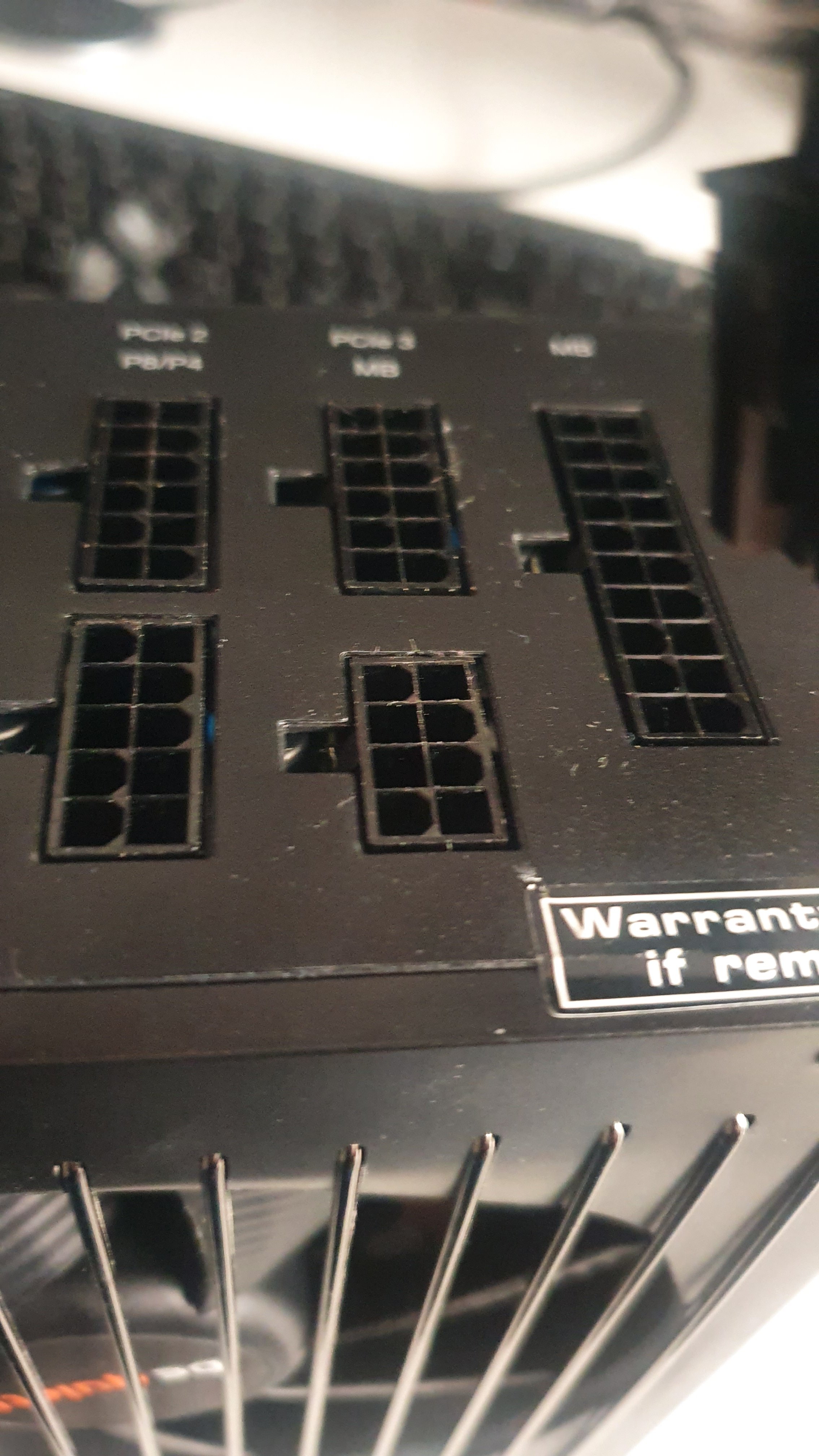

Beim SP11 Plat die richtigen Buchsen benutzen - bei 2 Kabeln PCIe 1+3, genauso wie beim SP11 Gold ab 750W
Wie war die Graka ans NT angeschlossen, mit einem Y Kabel oder getrennten Strängen und welche Rails wurden genutzt?
Du verwendest ein Multirailnetzteil und musst daher genau auf den korrekten Anschluss achten!

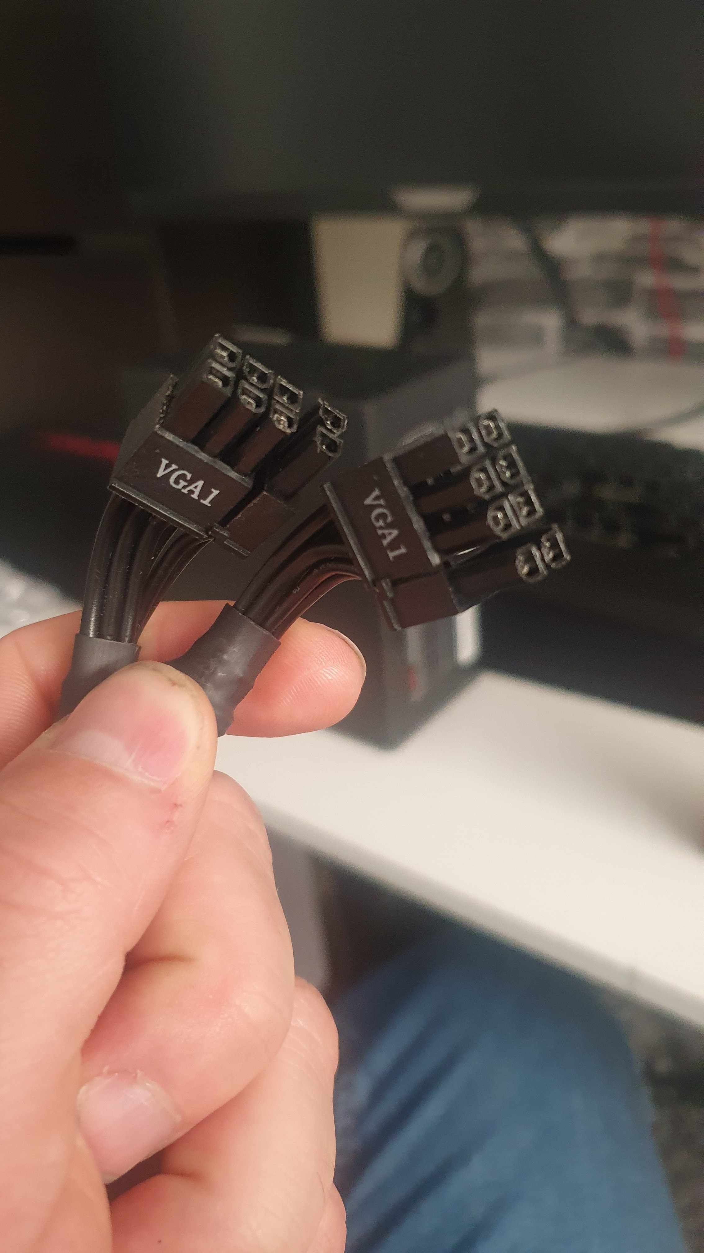

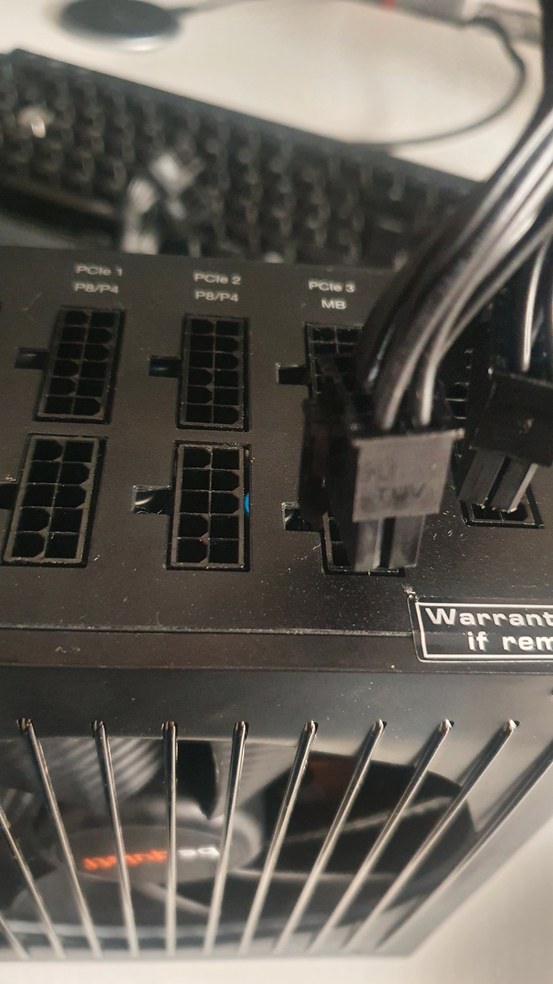

Dieses Kabel ich verwendet und es in pcie 1 reingesteckt, war das falsch ?

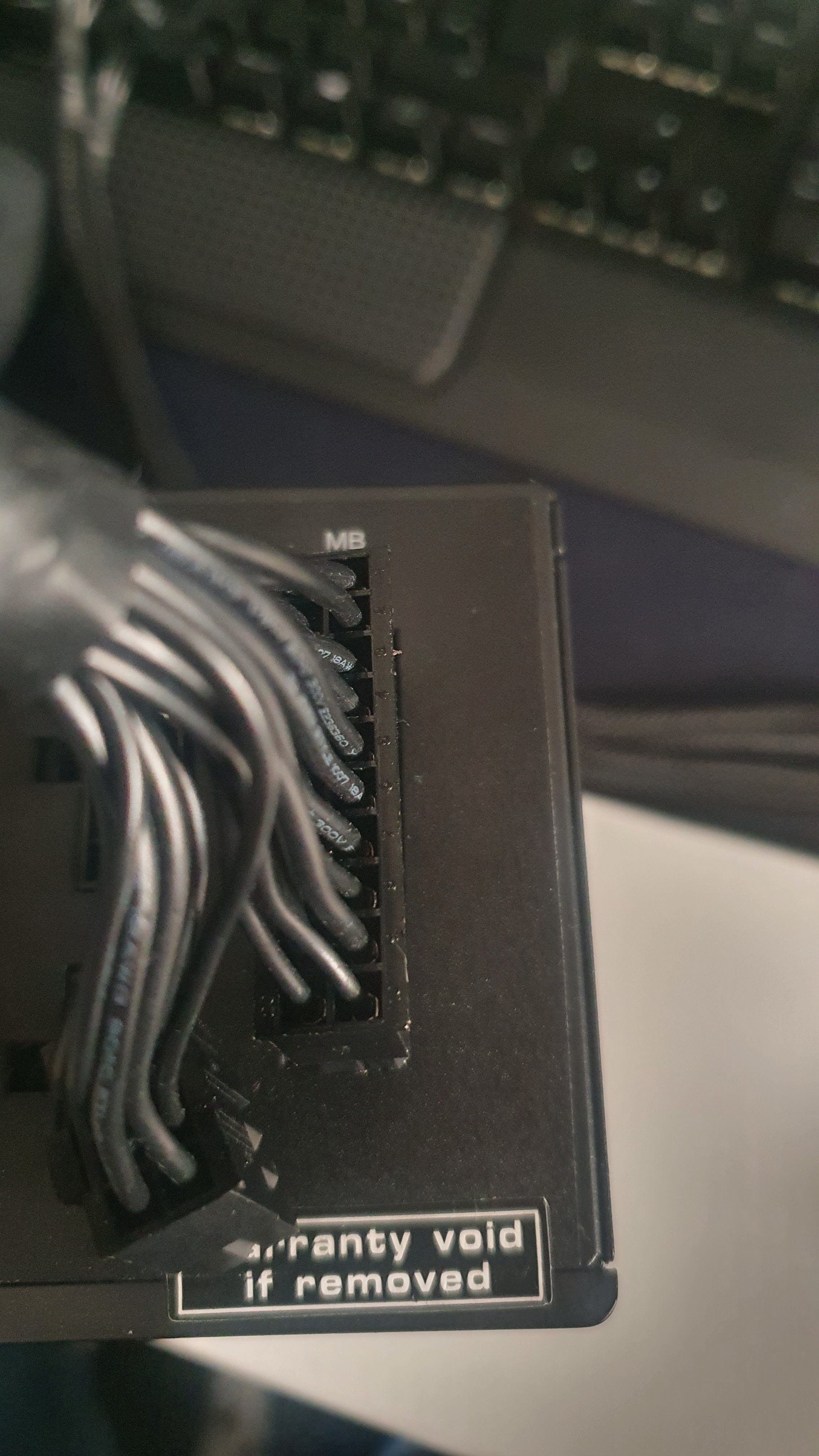

Und diesen für das Mainboard.

2 kabel nutzen, eines an PCIe1 und das andere an PCIe3. auf der anderen seite bleibt dann jeweils ein Stecker unbenutzt (sofern es kein Kabel ist das auf der Grafikseite nur einen Stecker bietet).

bobbycar1904 schrieb:
Kabel ... in pcie 1 reingesteckt, war das falsch ?
Ja, da du so nur einen Rail des Netzteil genutzt hast und diese überlastet wurde. Wie schon gesagt wurde musst du PCIe 1 und 3 nutzen und von jedem Kabel nur einen Stecker.
