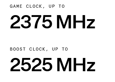

Wo hast du das mit den 3,0 GHz her? Der Hersteller sagt hier laut geizhals deutlich etwas anderes!
Chiptakt 2200MHz, Boost: 2375-2525MHz
Laut XFX- Shop- Seite:
https://www.xfxforce.com/shop/xfx-speedster-zero-amd-radeon-tm-rx-6900xt
https://www.pcgameshardware.de/Rade...ws/Zero-WB-verspricht-ueber-3-GHz-OC-1379953/
da stehts

Im Artikel steht aber auch:
Wie üblich bei OC gilt aber auch hier, dass die Ergebnisse von Modell zu Modell unterschiedlich ausfallen können, selbst wenn man bereits den stark selektierten Chip verbaut hat.
Die Karte kann es eben nicht wie es aussieht.
Daran wird ein 1200/1500W Netzteil nichts ändern.
