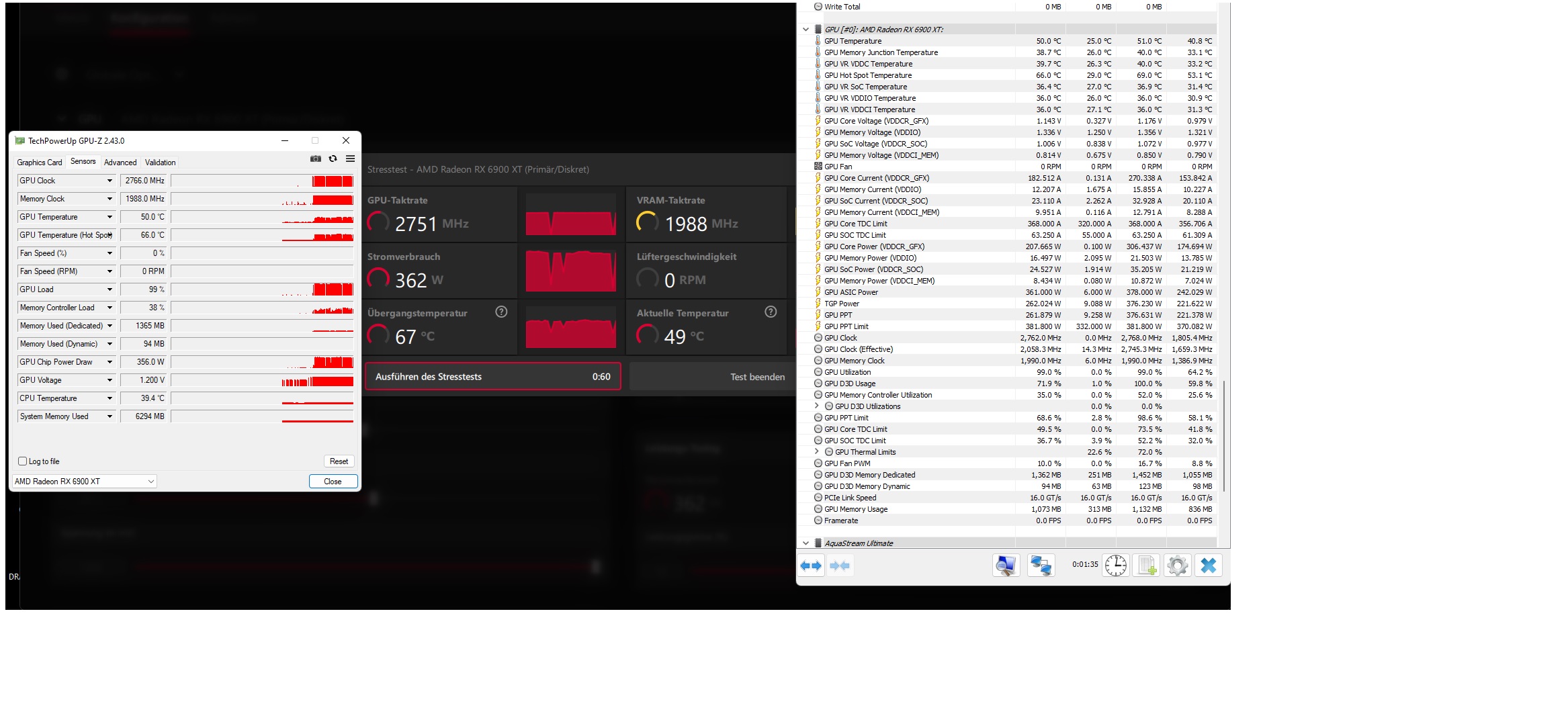

Die Karte erreicht bei 2,6 Ghz 53 Grad temperatur Hotspot und du willst mir erzählen das ist zuviel?
Von solchen temperaturen träumen viele.....
Von zu viel war nie die Rede, ohne Angaben von dir kann man das auch nicht bewerten.
Das ist nicht der Hotspot, das ist die durchschnittliche Temperatur in deinem Benchmark. Der Hot spot liegt höher.
Da sagt aber GPU Z was anderes :D
Glaube ich nicht. Deine Time Spy Runs zeigen beide eine durchschnittliche Temperatur von 53 Grad. Dies ist nicht der Hot spot, dieser wird ca. 20 bis 30 Grad höher ausfallen. Daher: aussagekräftiger Screenshot dazu.
Wenn du die entsprechenden Temperatursensoren durcheinander wirfst: wir als Community helfen dir das zu interpretieren, aber dafür benötigen wir Screenshots.

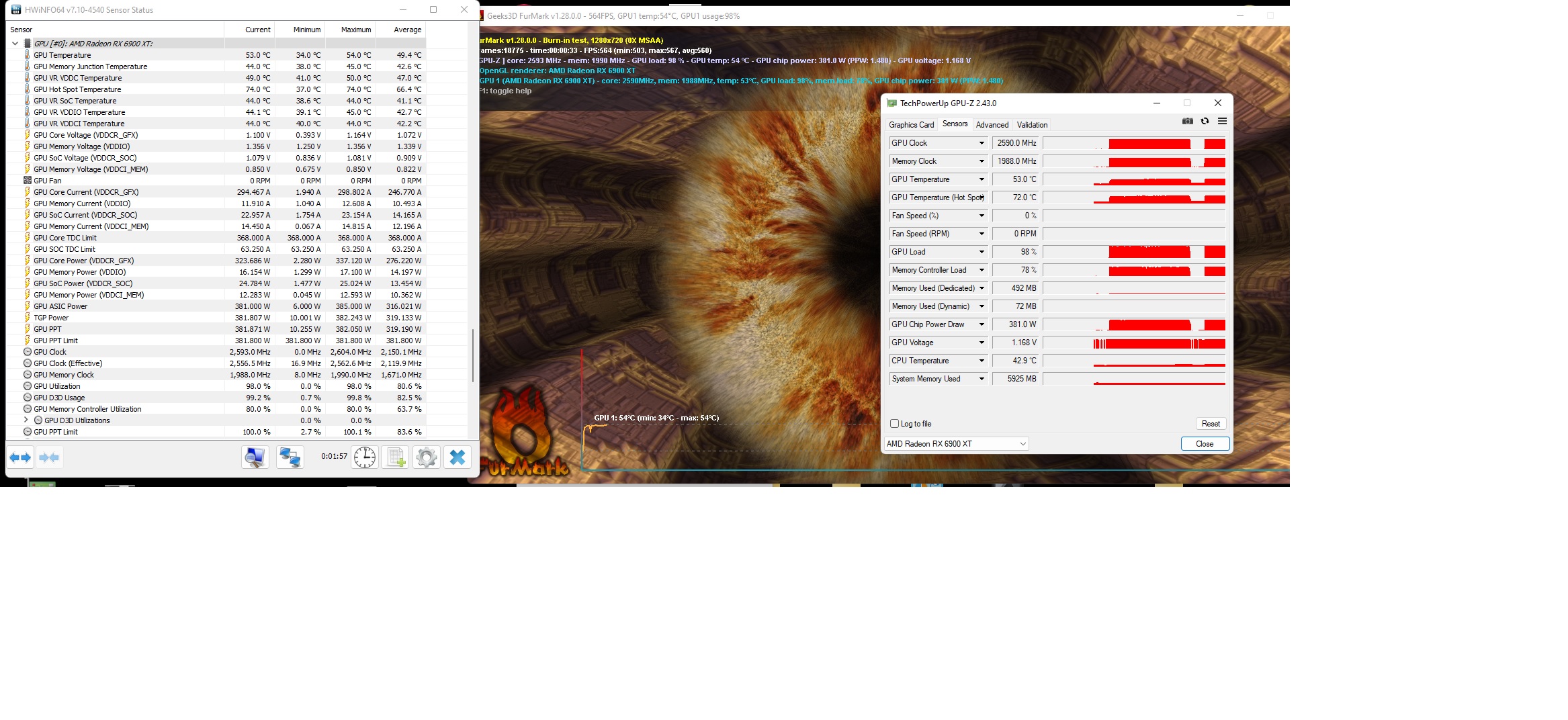

Aha, jetzt haben wir auf einmal doch 69 Grad hot spot im Peak. Kannst du nicht einmal zugeben, dass du dich geirrt hast? Sei es mit dem 3GHz Unlock statt Leistungssteigerung, mit der Effizienz von Netzteilen oder hier mit der Hot spot Temperatur. Damit bricht man sich keinen Zacken aus der Krone...
dSi schrieb:
2,85 Ghz schafft die 12v schiene gerade noch so und das netzteil auch solang der 5950x nicht hinzu kommt.....
Du willst da gerade den Radeon GPU Stress Test mit Time Spy vergleichen, das funktioniert so nicht. Was in der einen Anwendung "stabil" zu sein scheint, crasht in der anderen Anwendung gnadenlos. Time Spy ist da eben zickiger.
dSi schrieb:
Temps ok ja? oder soll Ich morgen lieber Flüssigstickstoff bestellen für die 66 Grad?
Nicht albern werden, aber du hast da eben keine super krasse Kühlung. Radiatorfläche ist halt nur durch mehr Radiatorfläche zu ersetzen und deswegen erzielen andere eben geringere Temperaturen.
Ich hab keine Lust mehr deinen ganzen text zulesen du trägst nichts Fachmännisches dazu bei das Ich weiter komme.
53 Grad sind bei 2,55 - 2,6 Ghz
bei 2,8 Ghz jetzt 69 Grad wobei ich schon 5 mal oder so geschrieben hab das Ich bei 71 Grad Hotspot temperatur lieg bei 2,8 Ghz.

2,75 eingestellt und Sie macht nur knapp 2,6 Ghz, es crasht nichts.....der erste run war knapp 2 min dann hab ich kurz gestoppt nochmal auf 2,8 Ghz gestellt.....Strommessgerät von ELV an der Steckdose kratzt bei 700 Watt
Im Stresstest vom Radeon Treiber bin ich bei 600 Watt um den Dreh, wenn Ich jetzt den 5950x mit irgendwas herausfordere nebenbei ist es wieder rum Radeon Treiber crasht
und nur so nebenbei die Temperaturen sind erstklassig für die Leistung die da abgerufen wird

Einzeln getestet:
5950x bei 4,65Ghz Power Target 260 Watt = 460 Watt aus der Steckdose
6900XT Power Target 382 Watt (noch kein more power tool im einsatz) 700 watt steckdose
Vllt sollte Ich erwähnen das noch kein More Power tool im einsatz ist und die karte vom Werk aus ein Power Limit von maximal 380 Watt hat?
