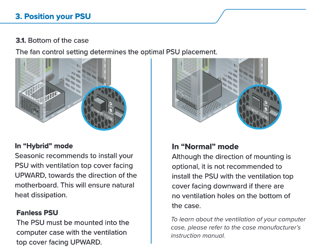

Kommt auf die Einbaurichtung an. Lüfter nach oben mit Platz darüber: Semi-Passiv. Lüfter nach unten: Lüfter daueraktiv.
Und warum? Kommt die Lüftersteuerung durcheinander?

Im Prinzip ist es schon eher "Geschmackssache", wie es die meisten hier auch mitgeteilt haben.
Es ist halt nur nicht empfehlenswert im semipassiven Modus den Lüfter nach unten auszurichten. Kaputt gehen wird vermutlich trotzdem nichts.
Steht ja auch dabei weshalb: wenn der Lüfter nach oben ausgerichtet ist kann die warme Luft auch ohne Lüfter nach oben entweichen (natürliche Konvektion).
Konvektion heißt aber, dass kühlere Luft von unten nachströmen kann, so wie bei Heizkörpern. Dagegen spricht natürlich genau diese Lage der Bauteile. Die Luft strömt seitlich ein und will so schnell wie möglich oben raus. So wird bestenfalls die Hälfte der Bauteile von der Luft umströmt.
Diese Einbauart behindert m.E. auch die Belüftung des Gehäuses ansich, da die Luft aus dem Inneren angesaugt wird, aber nichts zur Wärmeabfuhr beiträgt. Oder kann man Netzteile auch mit nach oben gerichtetem Lüfter einbauen?
Unten eingebaut, saugen sie Luft doch immer von unten an, also die Netzteile sind so positioniert wie sie früher auch oben positioniert waren. Also Lüfter nach oben würde ich eher als Nötlösung sehen.
