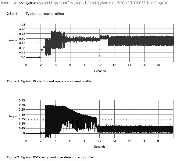

Je nach Modell sind die Werte natürlich verschieden. Im Anhang zB für Barracuda 7200.10, da sind es im Mittel auf 12V 1,5A und auf 5V 0,6A, was dann 21W ergibt im Zeitraum 0,5-7,5 Sekunden nach Einschalten, mit Spitzen bis zu 2A auf 12V...
