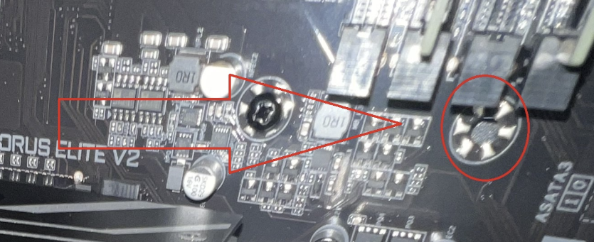

Das sollen sie ja auch aber nur dort wo auch die Löcher im Board sind.japan_[¥] schrieb:@Iceman48 das gleiche, vielleicht hab ich die Schrauben zu stramm gezogen, die Abstandhalter berühren das motherboard
Die Schrauben zieht man mäßig an nicht zu fest.

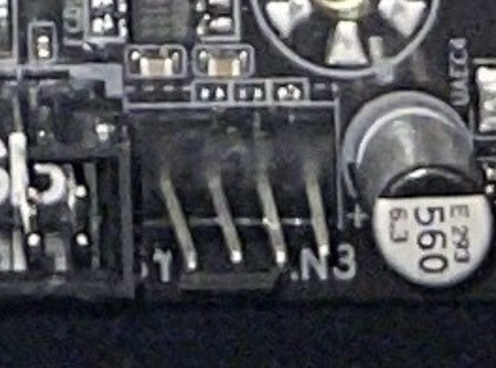

@japan_[¥] Und die internen USB sind auch nicht angeschlossen?
Es sind auch wirklich nur die 6 Abstandhalter eingeschraubt?

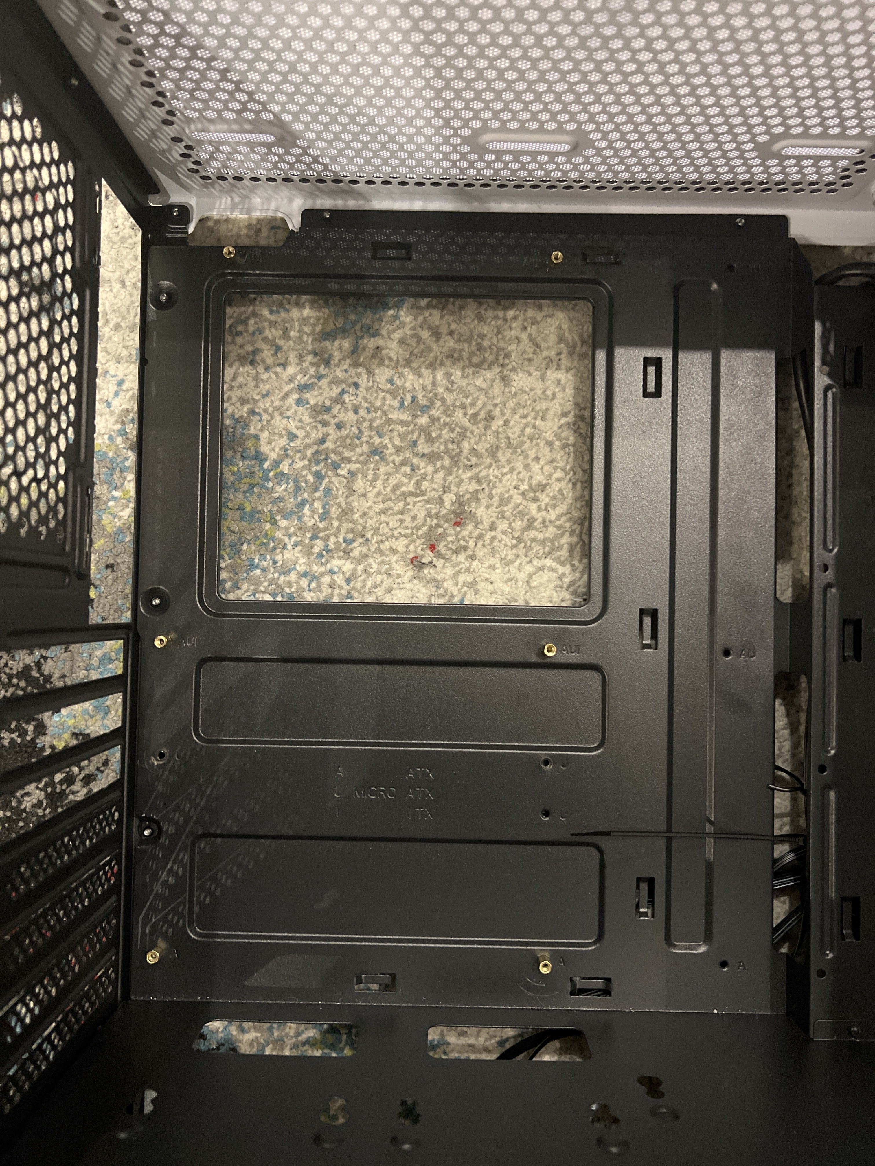

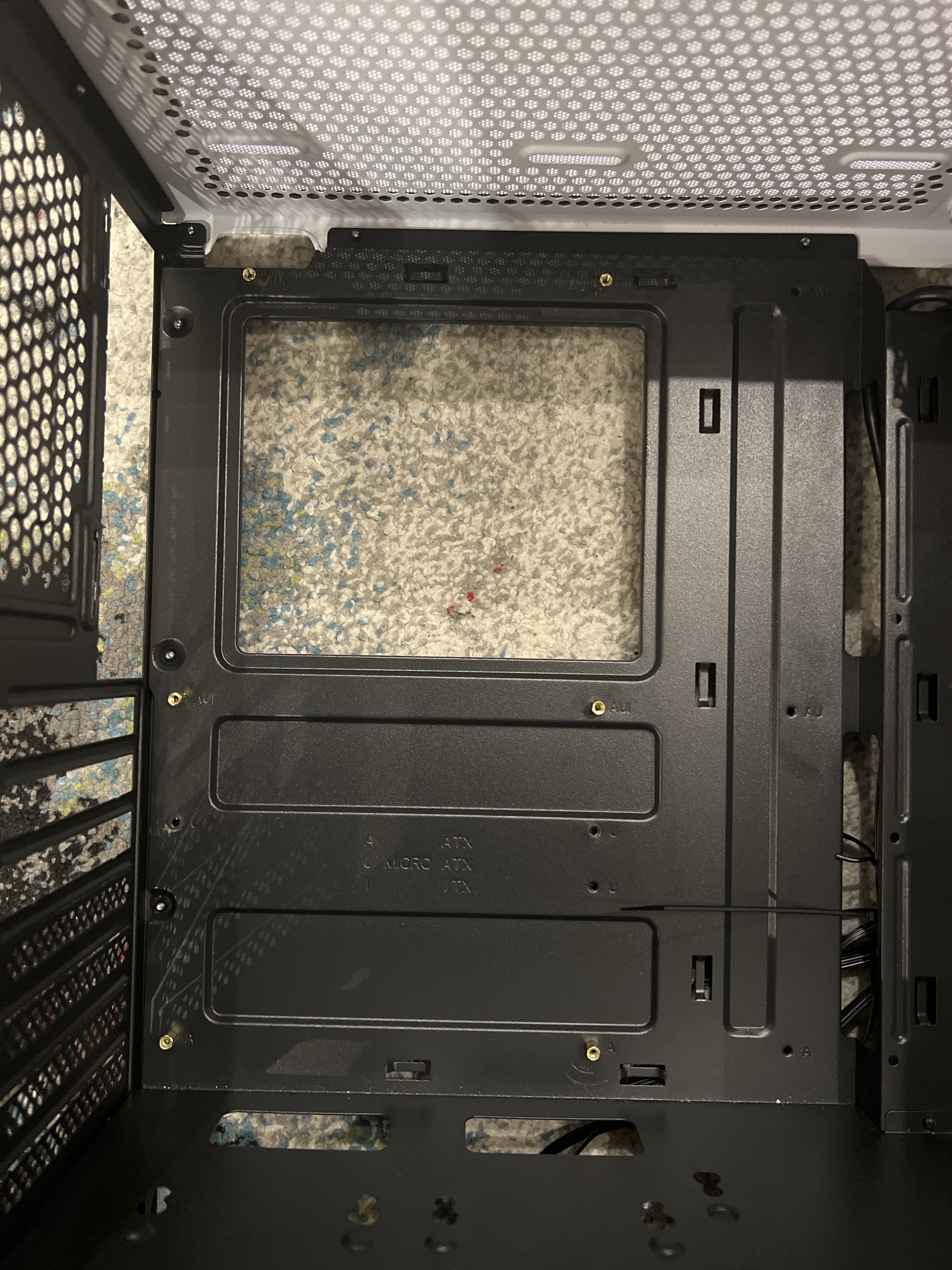

PCTüftler schrieb:Mach bitte mal ein Bild vom Gehäuseinneren bevor du das Board einbaust, damit wir sehen wo du die Abstandshalter eingeschraubt hast.

Sieht korrekt aus so wie ich das von hier aus eruieren kann

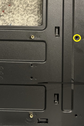

Für dein Board fehlt hier noch ein Abstandshalter:
Edit: Sehe aber auch gerade das der Abstand zum mittleren Abstandshalter beim Board wohl viel geringer ist, dann gehört da auch keiner hin.
Schau aber dass das Board auf dieser Seite ja nicht das Gehäuse berührt, zur Not einfach etwas nicht leitendes zwischen Gehäuse und Board klemmen.
Denn wie in Post#16 schon angemerkt wurde scheint das Board hier auf der Rückwand aufzuliegen:
