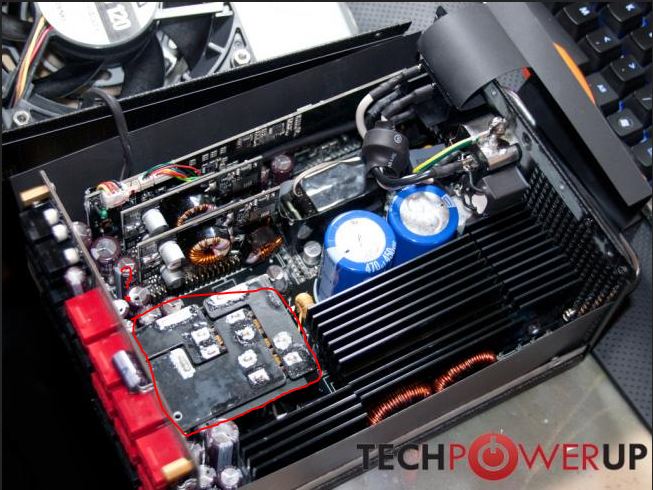

Aus den Bildern sieht es aus, als wurde die Kabelmanagment-Platine direkt mit der
Haupt-PCB verbunden (so ähnlich wie in der Xilence XQ R4-Serie), aber was hat es
mit der anderen PCB ansich bzw. welche Aufgabe hat sie?
Und auf einer anderen PCB (hinter den einen DC-DC Wandler) wurden wahrscheinlich
neben den Controller-Chip für die Schutzschaltungen auch Shunts für die +12V-Leitung
inplementiert?
inplementiert?

AW: Netzteildiskussionsthread
Review vom NEX 1500 ist online.
Naja, was soll man sagen...
Es ist einfach 'nen teurer Haufen Schrott, den keiner freiwillig im Rechner haben möchte...
Aber da wir dieses Teil auch nicht in der aktuellen Version in der EU kaufen können werden, da EUP LOT6 nicht erreicht wird, brauchen wir nicht weiter drüber reden...
Oh und by the way: ever seen a PSU with a 4500rpm fan, 120mm?!

Naja, Spannungsregulation fand ich jetzt auch nicht soo spannend. OK, ist ein 1500W Gerät, da ists nicht soo leicht. Lüfter ist zwar halbwegs OK, nur viel zu laut. Was ich aber, aufgrund des Designs, erwartet hab. Der Trafo dürft quasi glühen.
Ansonsten: Welcher Vollpfosten hat die +12V Lastverteilung verbrochen?! DAS ist mal echt hirntot!
Also um mal wirklich gemein zu sein; Die Lastverteilung deutet darauf hin, dass EVGA keine Ahnung hat, was man da überhaupt tut...

Als ich hatte von dem neuen EVGA NEX 1500W und Etasis deutlich mehr und besseres
erwartet und nicht sowas wie etwa eine schwache Spannungsregelung bei der +5VSB und eine durchschnittliche Regelung der Leitungen trotz DC-DC Wandler und einen zu hoher Stand-By-Verbrauch.
Für ein High-End Gerät eine reine Enttäuschung.
Aber ich rate mal, dass der Lüfter wegen der +12V Fets auf der extra-Platine
verbaut wurde, damit die Teile nicht nach kurzer Zeit als Schmorbraten enden.
