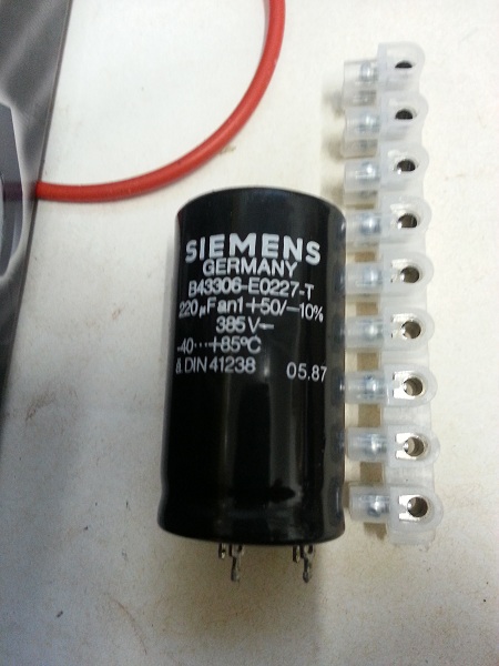

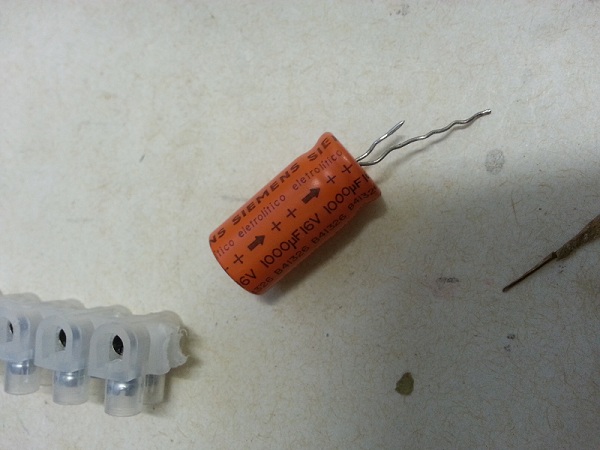

Immer dieses Gehype um japanische Elkos. Wie wäre es mal mit "made in Germany" ? :evillol: :cool_alt:

Von welchem NT sind die ;) ?
Vielleicht aus irgendeinem West-Fernseher von 1987? ;)
Ein Kollege aus damaligen Zeiten aus meinem Archiv:
(Auf der Platine oben links sieht man übrigens bereits einige japanische Marcon- und Nippon-Chemi-Con-Kondensatoren ;)).
Leute ihr fragt mich was. Ich habe heute bei meinem Opa etwas im Bastelkeller gekramt. Da habe ich neben Spulen, Transformatoren, Dioden und x-weiteren Bauteilen ein paar interessante Elkos gefunden. Dachte mir einfach mal, dass man das als kleinen Gag hier reinstellen kann :)
EDIT: Sehr interessant, erst jetzt gesehen, sry. :)
Die meisten Elektronik Komponenten Hersteller in D. sind schon vor über zwanzig Jahren Pleite gegangen.
