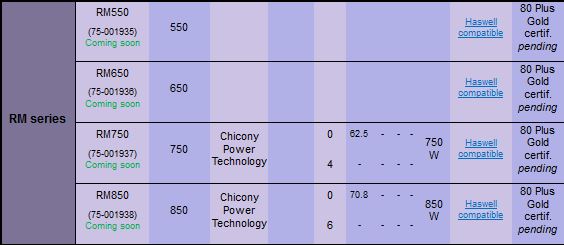

Nach Angaben von RealHardtechX plant Corsair, demnächst eine 80 Plus Gold-zertifizierte
Netzteilserie als "RM Series" als 550-, 650-, 750- un 850W-Netzteil rauszubringen.
Aus den bisherigen Angaben (Stand: 19. Juni 2013) ist bekannt, dass die jeweilge Elektronik im 750- und
850W von Chicony Power / Hipro gebaut wird und dass die beiden vier (750W) bzw. sechs PCIe 6+2pin-
Stecker haben werden, ebenso wie ein Single-Rail Setup.
Bild dazu:
unbenannt-jpg.348357
Ich habe bereits Details zur Elektronik sehen dürfen und ein paar andere Infos vorliegen. Ich werde daher noch keine News schreiben. Nur so viel: Die Info bei realhardtechX ist unvollständig. Aber es ist ja noch etwas hin.
