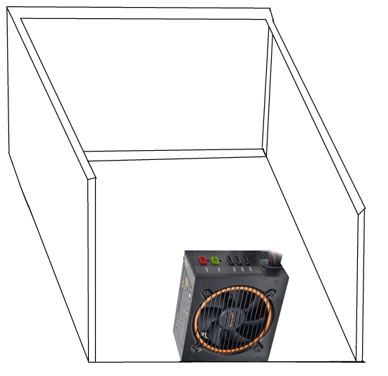

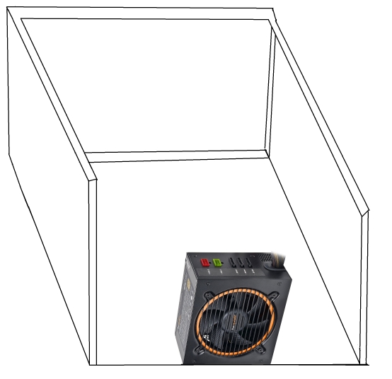

ich hab nur ne kurze Frage,
hab ein Be Quiet Straight Power e9 580 Watt.
Kann ich das Netzteil mit dem an/aus Schalter auch nach unten verbauen?
oder schafft das Netzteil das nicht, die warme Luft nach unten zu drücken.
bin mir unsicher
danke
@ben88:
Natürlich kann man das Netzteil (wie auch jedes andere PC-Netzteil mit 120, 135- oder 140mm-Lüfter)
mit dem Lüfter nach unten im gehäuse verbauen, sofern das Gehäuse das zulässt.
Auf die Kühlung des Netzteilelektronik hat das kaum Auswirkungen, außer dass dann die kühlere Luft
außerhalb des Gehäuses verwendet wird.

ich will das Netzteil so einbauen, das der Lüfter von vorne luft zieht und nach unten wieder rausdrückt .
ich weiß ist doof, da ich den Stromstecker von unten ranmachen muss.
hier nochmal ein Bild, wie ich das mein.
Luft vorne rein und unten raus
Der Netzteillüfter zieht die Luft doch in sich rein :confused_alt: ?
