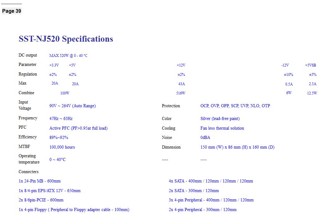

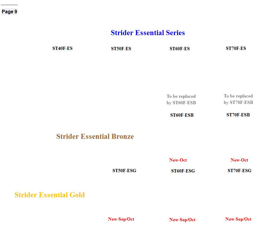

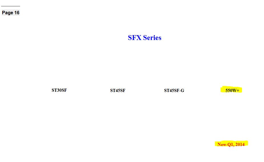

Ich habe Neuigkeiten an künftige Netzteilserien von Silverstone gefunden (die Webcache von
Googleusercontent hat für kurze Zeit Infos einer gelöschten PDF von silverstone-usa,com gelistet
und dabei kann ich einige Sachen nennen (einiges ist noch bei RealHardTechX zu finden):
a) Die passiv gekühlte Nightjar-Serie wird demnächst um ein 520W-Modell erweitert und wird:
- das erste Netzteil im Sortiment von Silverstone mit dem 80 Plus Platin-Zertifikat sein und
- das erste Modell sein, wo Seasonic-Elektronik (Basis: Platinum Series) bei Silverstone zu Besuch kommt. :D
b) Bisher waren 450W Nennleistung das höchste an Nennleistung, was bei einem SFX-Netzteil
im Handel erhältlich war, aber in dem Punkt will Silverstone diese Grenze mit einen neuen Netztei sprengen (Erscheinungsdatung: 1. Quartal 2014)
Es soll 550W Nennleistung und eventuell mehr haben und der OEM beläuft auf Enhance Electronics,
aber mehr gibt es über die Elektronik auch nicht.
Und
c) Fast alle Strider Essential-Netzteile (außer das 400W) werden in deren Elektronik ersetzt
-> Die drei Teile haben in ihren Produktnahmen ein G am Ende (Name STx0F-ESG) und wechseln
ihre Elektronik von einer Sirfa/HighPower Element-Serie auf FSPs Aurum S-Serie und werden das
80 Plus Gold-Zertifikat tragen.
Dazu habe ich noch einige Screenshots gemacht (siehe Anhang), gibt es Meinungen dazu?
